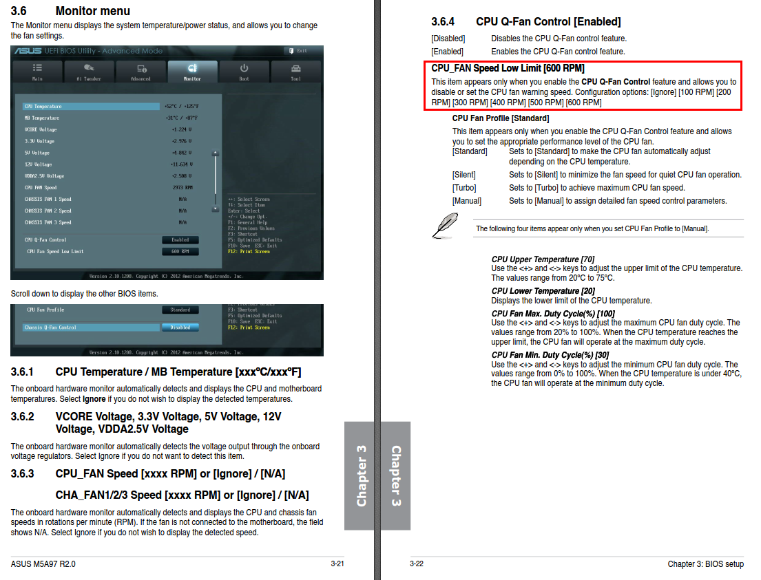

Das kannst du ggf. im BIOS ausstellen.
Er bringt eine Meldung das quasi kein CPU Lüfter da ist obwohl er einwandfrei läuft
Wenn ich dann ins Bios gehe und wieder raus startet er ganz normal
Guck bei dir im UEFI/ BIOS bzw. im Handbuch vom Motherboard nach wo der Schwellenwert für die min. Drehzahl eingestellt wird und korrigiere den Wert ggfs. nach unten.
Und wie du siehst, Standardwert = 600RPM und korrigiere den Wert entsprechend weiter nach unten. Auf welchen Wert wirst du ja sicherlich wissen bzw. selber feststellen können.

Problem gelöst Danke ;)
Habe einfach die Umdrehungszahl etwas nach unten korrigiert :)
