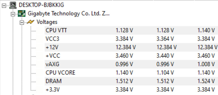

HWMonitor gibt mir diese Auskünfte. Ist da der Wert den ich suche dabei?Nickel schrieb:Wenn der RAM innerhalb seiner Spezifikation läuft, du nichts übertaktet hast
dann hast du hier wohl ein defektes Modul, wenn Memtest86 dir Fehler zeigt.
Das bringt nichts hier die VDimm nun zu erhöhen.
Das kann man machen wenn man OC betreibt um den RAM dann je nachdem stabiler zu kriegen.

Laut ScreenShot läuft er bei für DDR3 optimalen 1.5V (~1.53V)
Kannst ja mal 1.575V (1.57) geben.
Ist aber Quatsch, eine VDimm Erhöhung bei defektem RAM.
Evtl. jetzt noch herausfinden welches Modul defekt ist,
dann ein Ersatz Modul kaufen (DDR3 1600MHz@1.5V)
