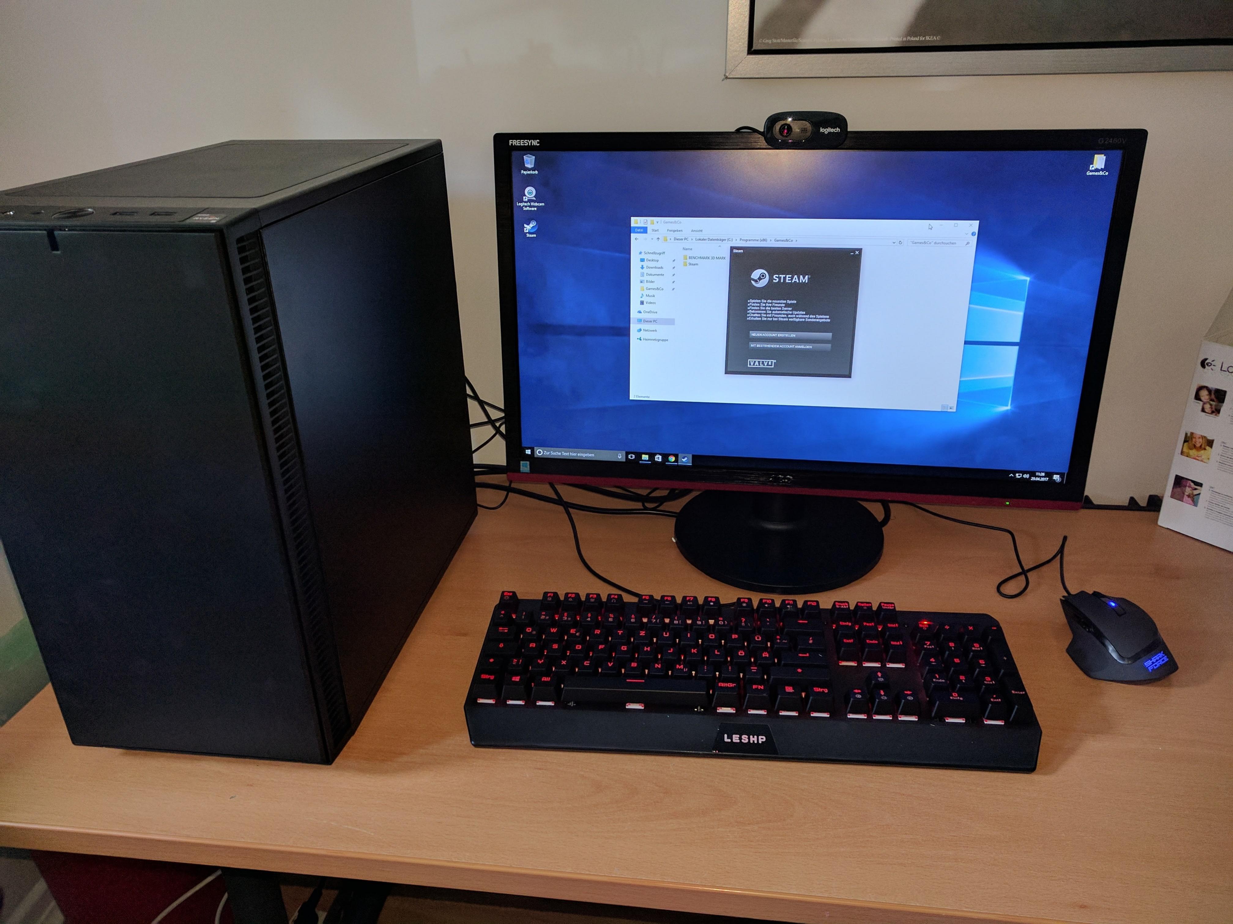

Habe euch dann auch noch mal das Endresultat als Bild hinterlegt
Ich danke euch allen noch mal herzlich für die Hilfe! Finde es klasse, hier so schnell und gut aufgenommen worden zu sein und dass auf meine Fragen sachlich eingegangen worden ist
