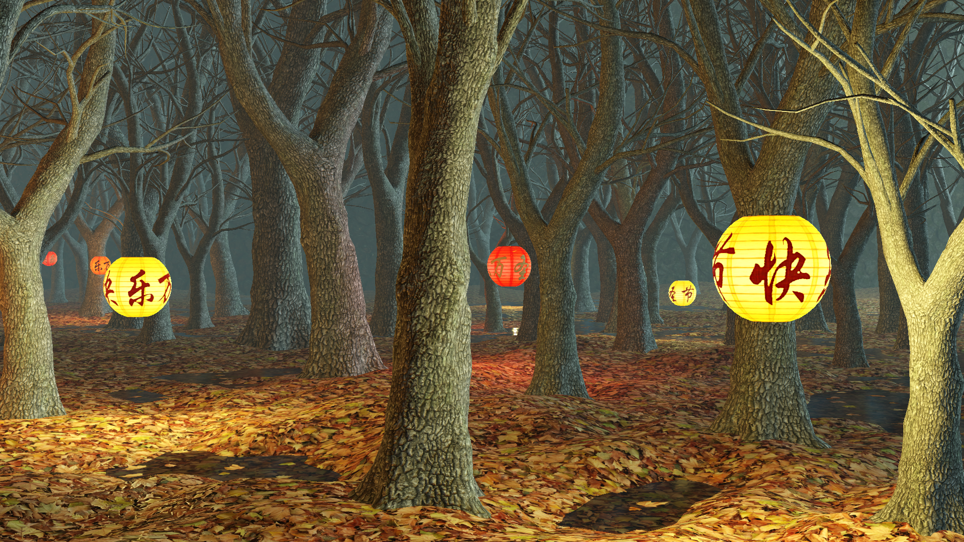

Artikel-Update: UL hat den VRS-Feature-Test nun veröffentlicht und erklärt die Funktionsweise nochmals mit einem Video. Die Systemanforderungen beinhalten wie erwartet eine Turing-GPU von Nvidia oder eine Ice-Lake-CPU von Intel sowie Windows 10 in Version 1903. Weitere Details finden sich auf der Homepage des Entwicklers.
To run this test, you will need Windows 10 version 1903 or later and a DirectX 12 GPU that supports Tier 1 VRS and the AdditionalShadingRatesSupported capability, such as an NVIDIA Turing-based GPU or an Intel Ice Lake CPU.
Bis zum 2. September soll ein Rabatt von 75 Prozent den Kauf der für die Feature-Tests benötigten Bezahlversion des 3DMark schmackhaft machen.
[Embed: Zum Betrachten bitte den Artikel aufrufen.]

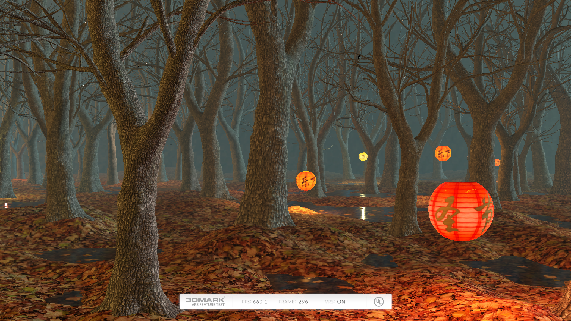

VRS off: 628.54
VRS on: 883.25
VRS perfomance gain 40.5%
Das Bild sieht mit VRS On deutlich schlechter aus, also komplett matschig.
Bilder bitte im neuen tab und in Vollbild anschauen damit man denn unterschied sieht.
VRS macht nur Sinn wenn man nicht/kaum sichtbare Bereiche damit ausstattet, ansonsten würde ich VRS niemals freiwillig nutzen wollen.
VRS Off: https://www.computerbase.de/forum/attachments/3dmark-vrs-feature-test-tier-1-27-08-2019-14_28_18-png.815370/
VRS On: https://www.computerbase.de/forum/a...e-test-tier-1-27-08-2019-14_28_30-png.815371/
Result:

Sieht ab der dritten Baumreihe gerade in der Bewegung durch das Geflicker doch sehr unschön aus. Wenn das in Spielen so eingesetzt wird wie im Feature Test gezeigt verzichte ich lieber auf die an der Qualität sichtbar abgeknapste Leistung. (bei mir 50,2% - FÜMPFZIG! Prozent :freak: )
