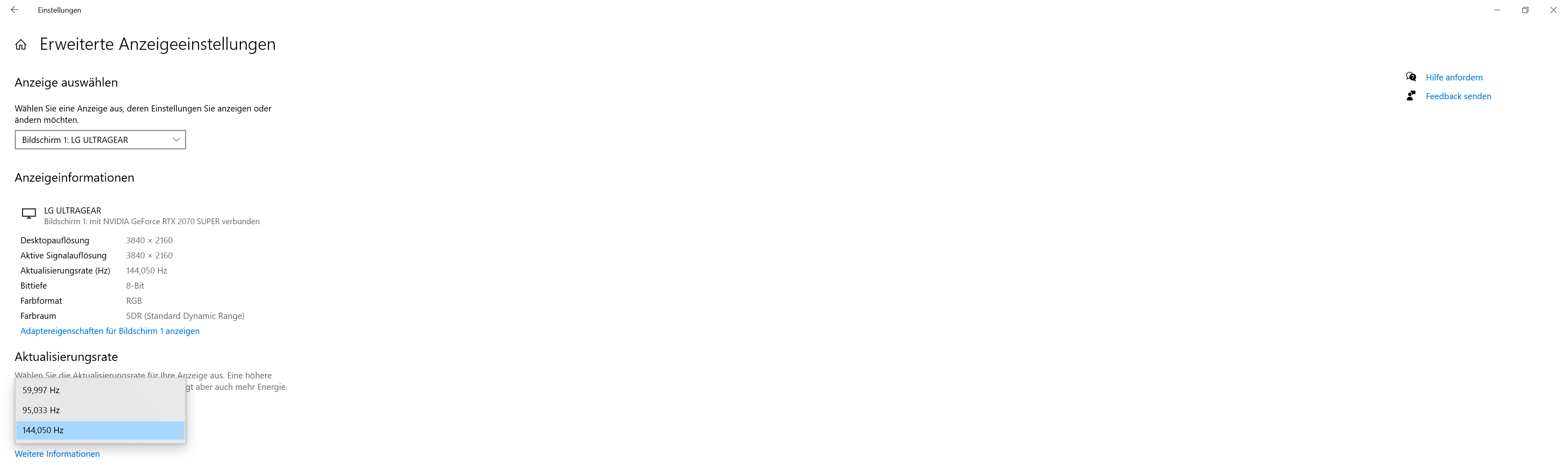

Könnte es einfach sein, dass dein Monitor nicht mit 144Hz sondern mit 60Hz oÄ darstellt? Das könntest du irgendwo in den Anzeigeeinstellungen von Windows (ich nehme an, du nutzt Windows) prüfen.

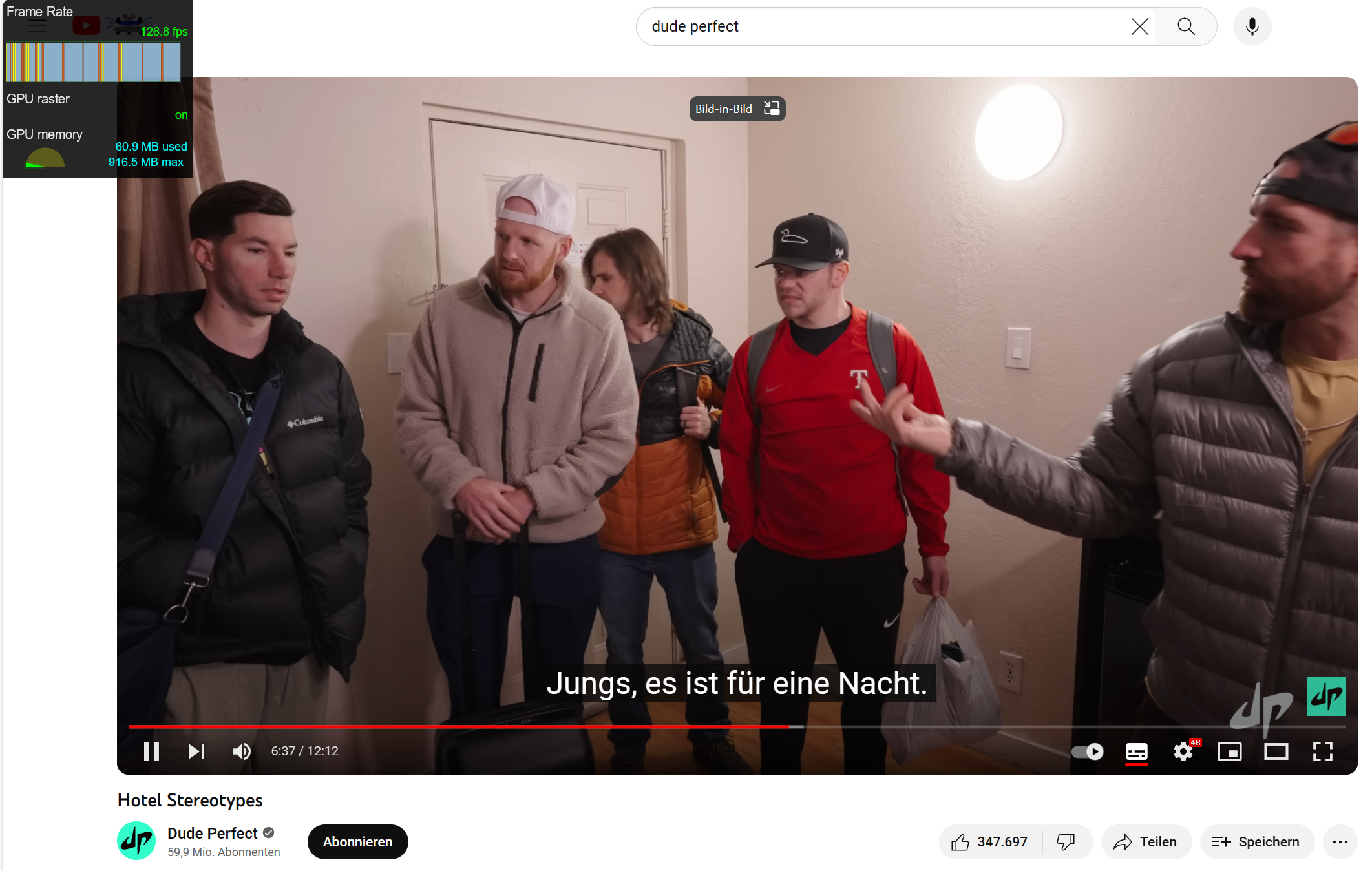

SimonTr schrieb:
bei YouTube aber immer ca. 130FPS an.
Welche Vid werden denn mit 130FPS gedreht?
Wenn das Vid nur mit 30 Läuft ist es klar das es ruckelig ist,versuch mal 60FPS Vid zu gucke.
Siehst du denn hier einen Unterschied?
Das hier links ist eingestellt laut Windows. Oben rechts zeigt mir der Monitor auch 144Hz an.
Hier bspw. werden oben links laut Entwicklertool 126.8 FPS gerade wiedergegeben

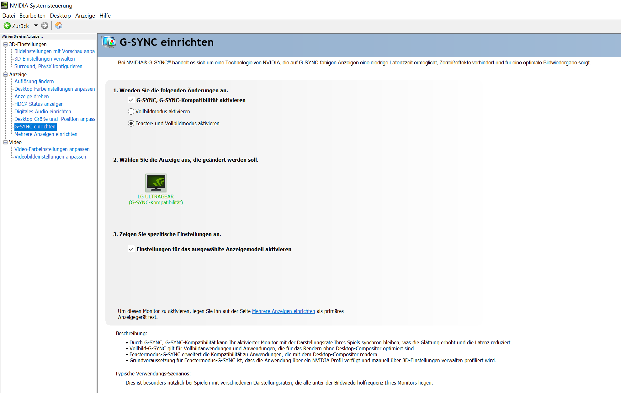

Es könnte dass du vorher Freesync oder so hattest und das kann dieser nicht oder es ist nicht aktiviert
Ja, sehe einen großen Unterschied.
Das doch quatsch,was steht bei YT?
FPS Monitor zeigt mir auch so mist an,auch Vid die in 24fps sind steht da was von 120...
Sync hat damit doch nix zu tuen.
YouTube kann nur 60FPS/HZ, auch wenn dein Desktop auf 900Hz läuft, das ist YouTube egal. Wenn das 60Hz Video flüssig läuft, dann ist doch alles OK.
Ist das denne smooth bei dir?
Eben was anderes wollt ich doch garnicht sagen,nur dass,das Programm halt falsch anzeigt.
Oben wird vermittelt dass,das vid mit 125FPS läuft,aber das stimmt halt null.
Das werden höhstens 30 sein wenn nix dasteht dann sinds sogar nur 24.
Mir zeigt der FPS Counter nämlich das auch so immer an wenn ich mal vergesse den zu beenden.

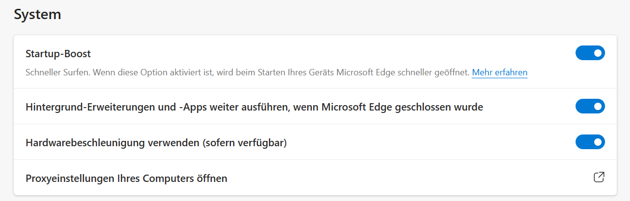

Das Video Stottert ziemlich. Hast du Hardwarebeschleunigung zufällig aus im Webbrowser?
Habe ich angeschaltet:
