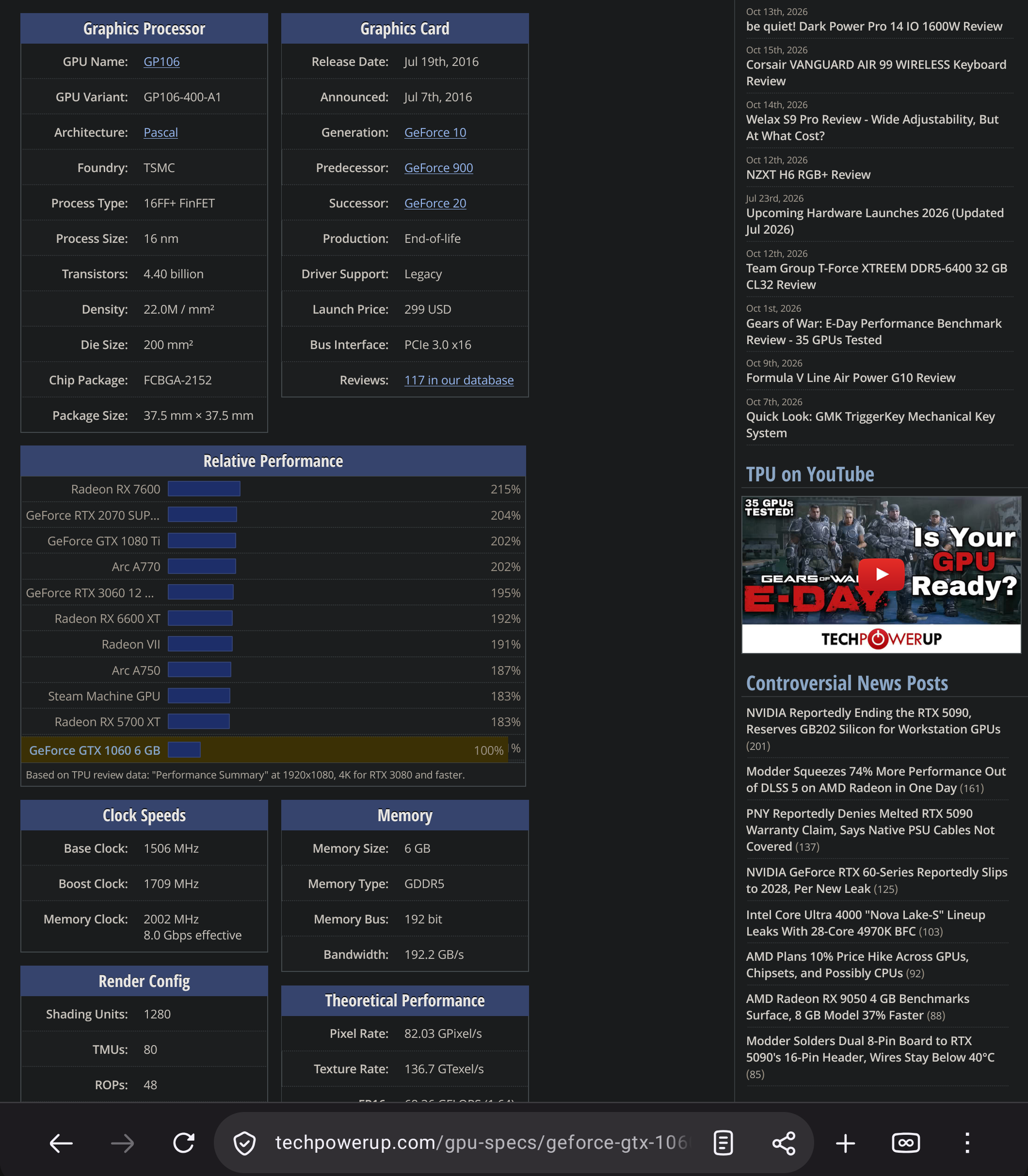

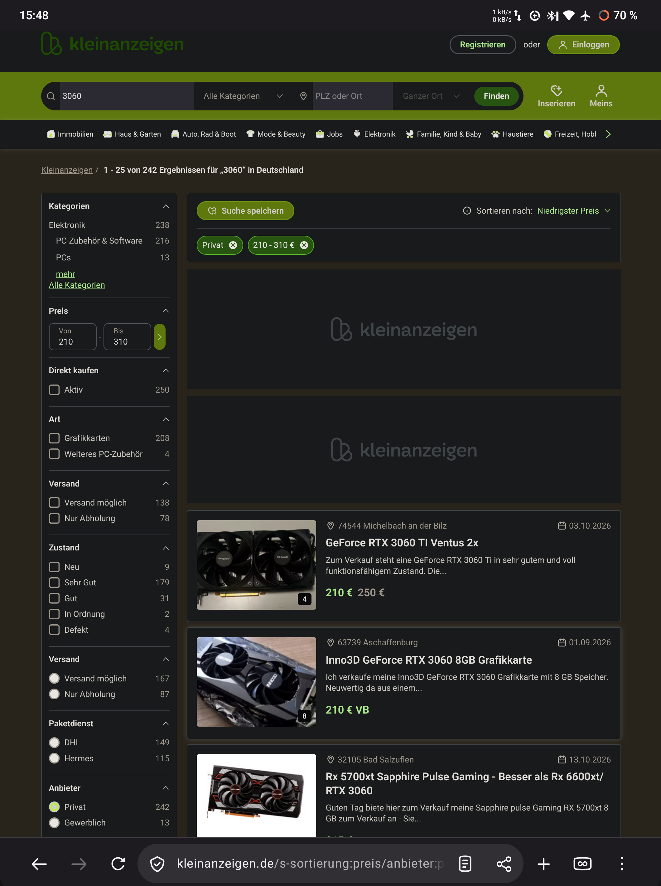

@f1y Mit dem budget von 1500€ würde ich versuchen so viel wie möglich weiter zu verwenden. Netzteil aber aufjeden tauschen. Vlt erstmal nur neue gebrauchte cpu ordern (zb ryzen 5600 oder 5800), testen ob dann ram stabil gut, wenn nicht ram neu gebraucht holen.
Und dann so viel wie möglich von kleinanzeigen gebraucht holen. Der markt ist VOLL. Ohne frage auch trotzdem teuer, obwohl gebraucht.
Aber nach deiner aussage das du mit 3 monitoren auf 1440p gaming mitdeiner 1060 6gb noch zufrieden bist, wäre die rtx 3060 12gb fürdich bei deinem budget ideal.
3060 12 gb ist 200% schneller und hat 200% vram.
