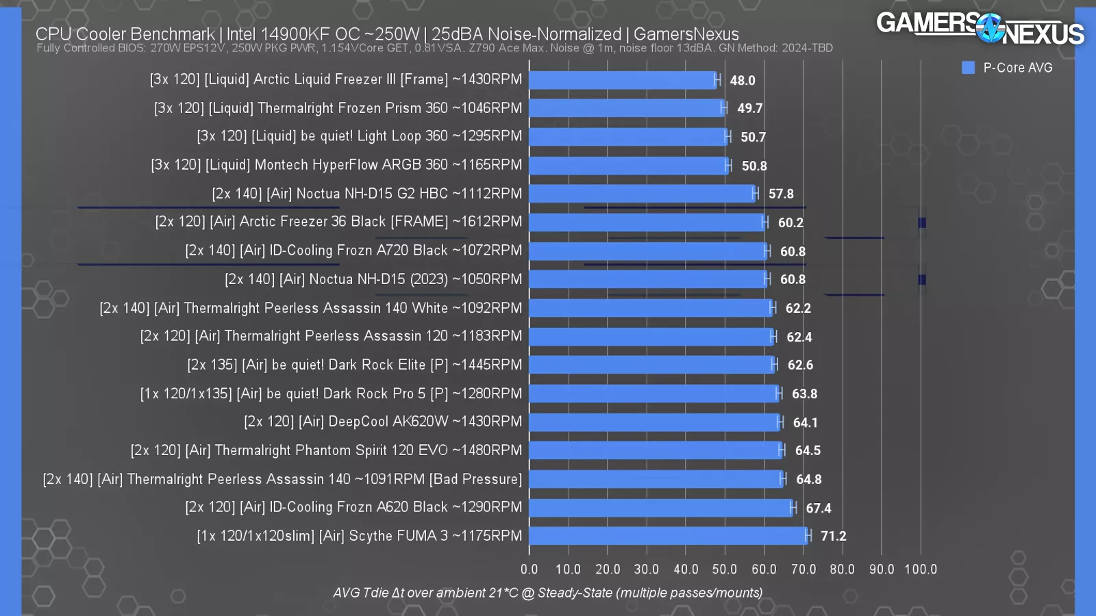

Und inwieweit ist der DRP5 jetzt leiser als ein Phantom Spirit? Noise normalized macht der den nass, man muss halt regeln.

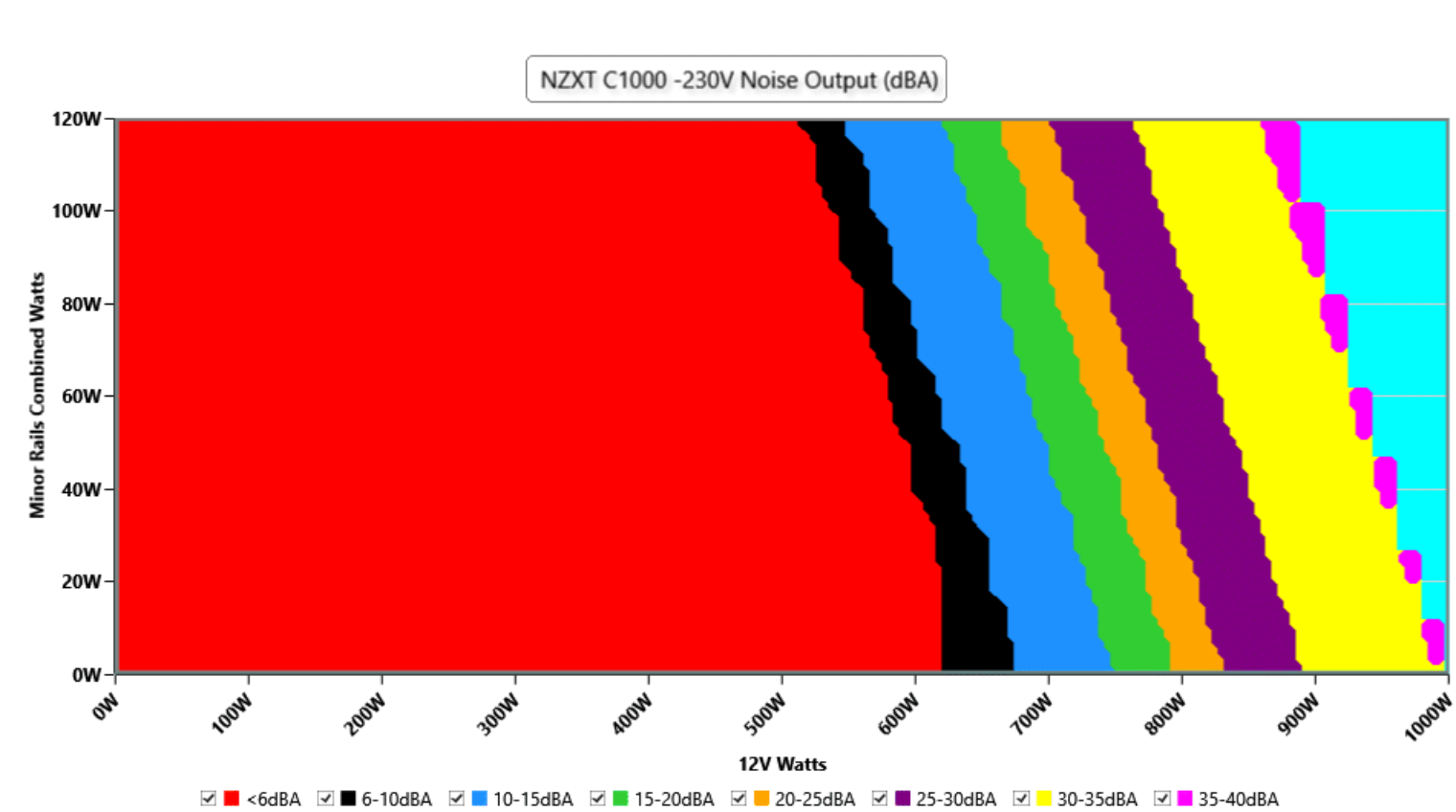

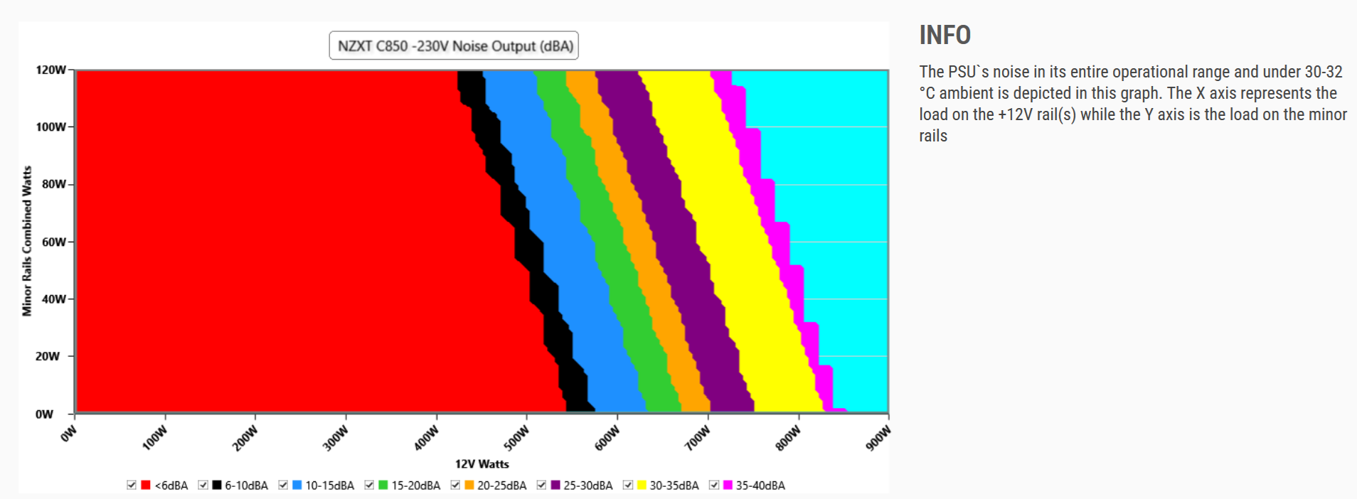

Beim Noise-Graph des C1000 musst du mal gucken, wo die Hörschwelle anfängt. 25 dbA ist nichtmal Raumrauschen. Dafür müssen dann schon GPU und CPU beide auf Vollstoff ballern - und du stimmst ja selbst für UV und Powerlimit bei der 5090 - wie ich übrigens auch.

Mich überzeugen die Werte hier:
If you want an actively cooled PSU with noise output as low as possible, this unit is for you. In no case and under normal operating temperatures, the fan’s noise exceeds 10 dBA, because its speed doesn’t exceed 650 RPM under moderate and high loads.
HW Busters

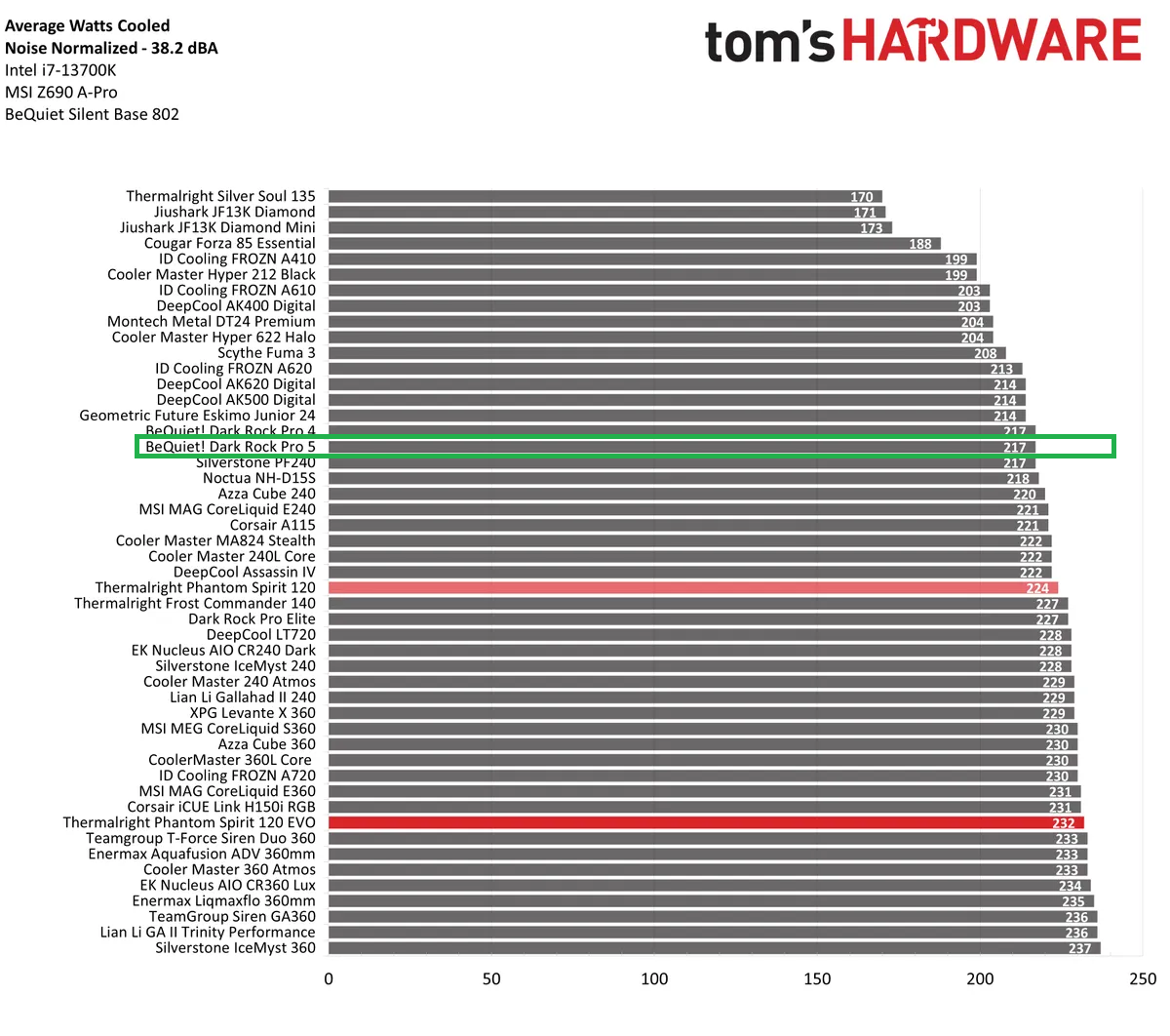

Also Noise-Normalized liegt der DR 5 Pro tatsächlich leicht hinten.

Naja, GamersNexus ist da schon die Ausnahme:
Bei Hardware Canucks schlägt der PS 120 schon den Dark Rock Elite in allen Metriken: Temperatur versus Lautstärke und Taktraten. Und der Elite ist nen Tick besser als der DRP5. Letzterer hat ggf. mal bei sehr niedrigen Drehzahlen nen leichten Vorteil, die testen da ab 36 dbA (wo auch immer das Mikro da steht).
