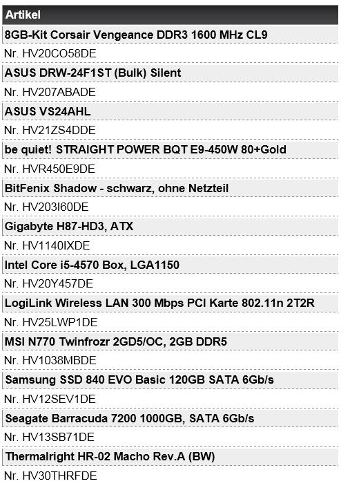

Habe die Teile bei Hardwareversand.de bestellt und dann zusammengebaut.

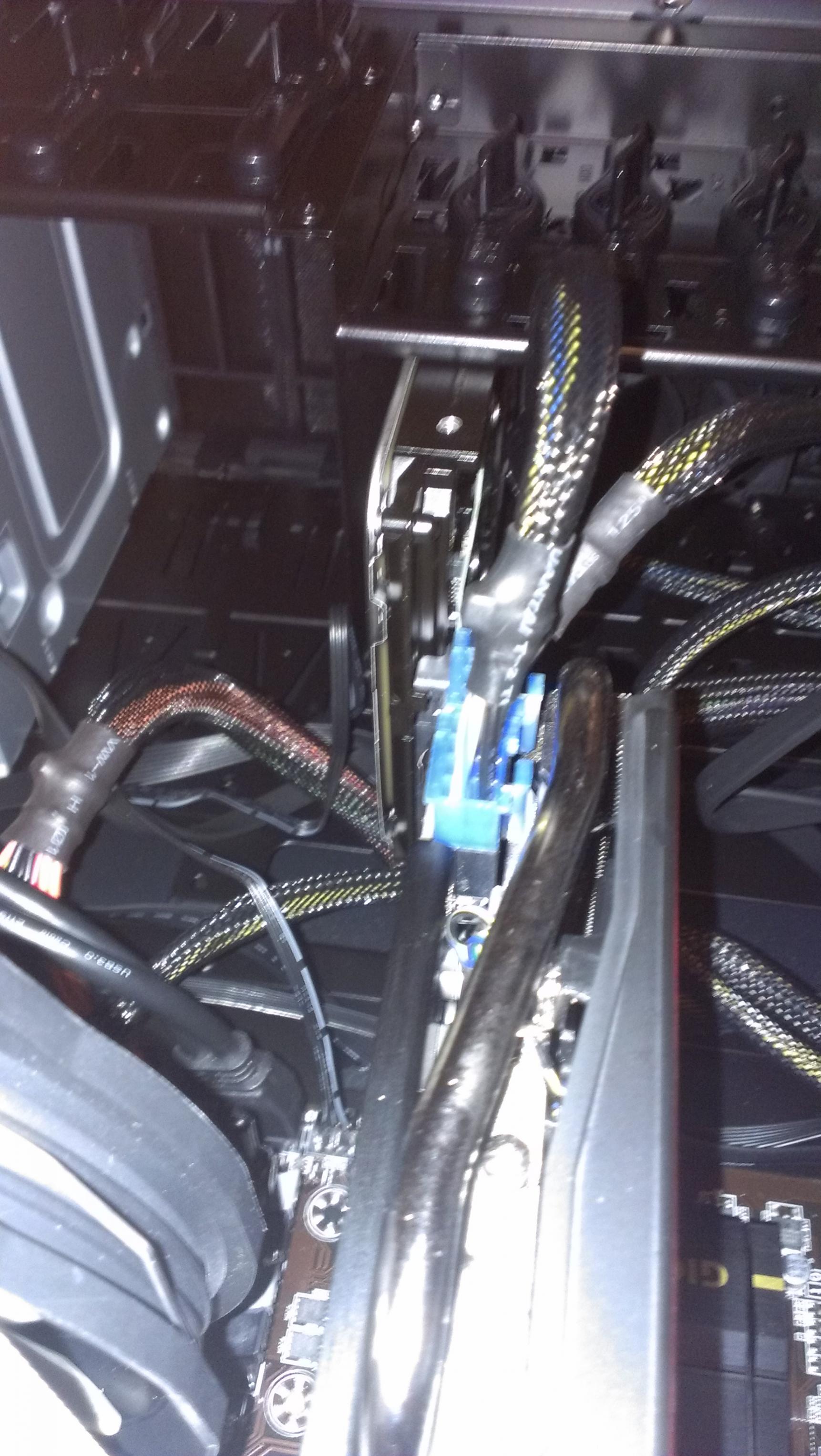

Ja, vom Netzteil waren zwei Stecker (Blaue). Ich glaube da stand VGA-1 und VGA-2 oder so ähnlich drauf.
