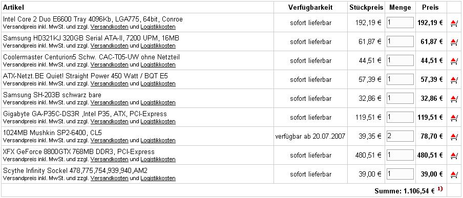

Im Anhang ist eine Zusammenstellung von hardwareversand.de
Ich habe gleichmal versucht die Schwachstellen deine Konfig zu bereinigen.
CPU: E6600 (damit kannst du dich gleich am Übertakten versuchen) Du taktest ihn problemlos auf 333MHz FSB, hast damit haargenau einen E6850 und sparst pures Geld. (Ein E6850 ist quasi ein übertakteter E6600, was du billiger auch selber nachholen kannst.)
RAM: der ist günstiger und besser als der MDT (wegen Microns).
NT: gegen 450W getauscht
Graka: Bei dem Budget wäre eine 8800GTX drin. Damit hast du länger Spaß an zukünftigen Spielen. Du wolltest den Preis auf 1050€ drücken, also nehme ich an, dass du mit deiner 1. Konfig schon drüber bist. Da denke ich, dass es auch nichts ausmacht, wenn du weiterhin ain wenig drüber wärst, dafür aber bedeutend mehr Leistung bekommst.
Festplatte: getauscht gegen die schnellere Samsung T166 320GB
Brenner: getauscht gegen den Nachfolger (brennt mit 20x)
Gehäuse: getauscht gegen das etwas hochwertigere Centurion 5
Spren könntest du nun am ehesten noch am Gehäuse.
Bei einem Gaming-PC macht sich der E6600@E6850 besser als der Quad. Du hast mehr Leistung pro Kern, da viele Spiele noch keine 4, geschweige denn 2 Kerne voll unterstützen.
MfG Campino
Edit: Hinzu kommen dann noch 10€ für Zusammenbau.
Überlegen könntest du dir noch weitere 10€ zu investieren und dann die Boxed-Variante zu kaufen. Damit hast du dann 3 statt 1 Jahr Garantie. Musst du den Leuten nur sagen, dass die dir beim Zusammenbau den Infinity draufschrauben.
Wenn dir das doch zu viel Geld ist, bleib bei der günstigsten 8800GTS 640.

Danke erstmal für die vielen Antworten, fand ich alle sehr hilfreich.
Habe aber noch ein paar Fragen dazu.
Wie geht das denn dann mit dem Übertakten? Bin darin ein absoluter Newbie. Würde mich aber schon gerne mal daran wagen. Also wenn ich aus nem 6600 echt ohne Probleme die gleiche Leistung rausbekomme wie bei einem 6850 dann nehm ich den 6600 denk ich. (Gibt dann hoffentlich auch keine weiteren Probleme oder?) Preislich ist der unterschied ja "nur" 50 €. (Bekomme ich auch je Kern 3 Ghz ohne Probleme hin?)
Bringt ne GTX in der Zukunft so viel mehr? Finde die preislich schon sehr teuer, dafür holen sich andere ein ganzes System. Sind immerhin 140 € Preisdifferenz zur GTS.
Das NT wird dann wohl ausgewechselt, habe zunächst gedacht, dass die GKart soviel Leistung verbraucht, aber wenn ein günstigeres reicht, dann wird gewechselt.
Die Festplatte tausch ich dann wohl gegen die Samsung, wenn diese schneller ist.
Zitat von daztro
festplatte würde ich eine 400er oder 500er nehmen, da diese ein besseres gb pro cent verhältnis haben.
320 Gig reichen mir völlig, hab noch eine externe Festplatte von 500 Gig und diese hat noch 200 Gig frei. Also da lohnt sich denke ich keine 400 oder 500.
Brenner hab ich übersehen. Klar da gibts den besseren.
Beim Gehäuse war ich mir bis vor kurzem gar nicht sicher, hab dann mal ein paar Testberichte gelesen bei denen das Coolermaster Elite 330 als gutes Gehäuse für den Preis gilt. Ich dachte, wenn ich mir so ein günstiges Gehäuse hole, reicht das erstmal. Aber wenn das Centurion 5 nochmal etwas besser sein soll, dann hol ich mir das. (Ist ja auch nicht viel teurer)

Hab mir jetzt das von Campino219 vorgeschlagene System geholt, bin mal gespannt wie das mit dem übertakten wird. Hab mir auch "nur" ne 8800 GTS 640MB geholt, die war schon teuer genug.
Hab auch den Infinity Kühler dazu gekauft mit dem Vermerk, dass sie den verbauen sollen und die boxed Version nur für die Garantie ist. Bin mal gespannt ob das alles klappt.
