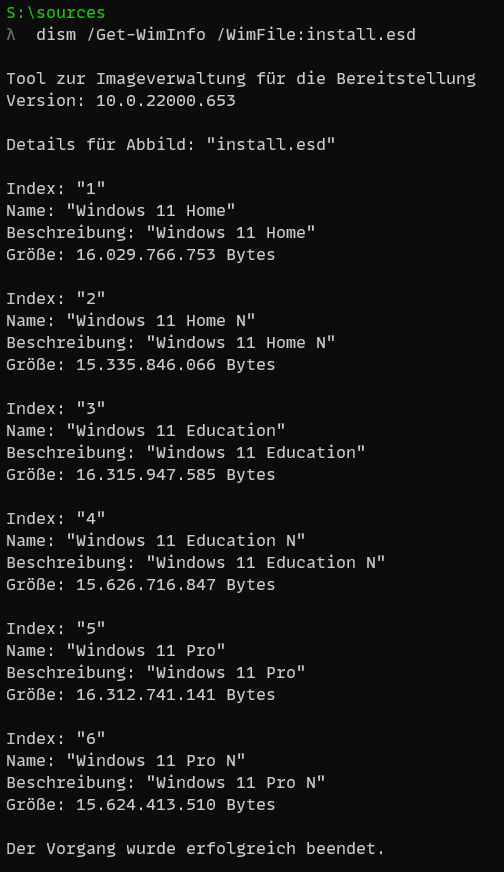

Screenshots dazu:

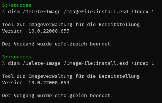

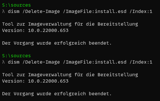

das Entfernen:

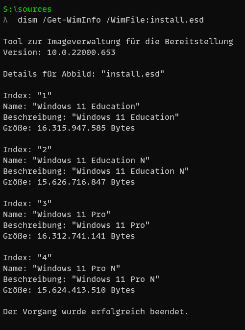

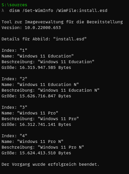

danach:

EDIT: Zumal die DISM Befehle von @tollertyp bei einer install.esd eh nicht funktioniert hätten. Die können nur 'applied' werden oder 'gemounted', für mehr müssen die zu einer install.wim entpackt werden. Das dauert und ist ein guter Streßtest.
Sorry, aber das ist einfach nur falsch, siehe meine Screenshots. Ich habe es gemacht, und das war eine Sache von Sekunden.
