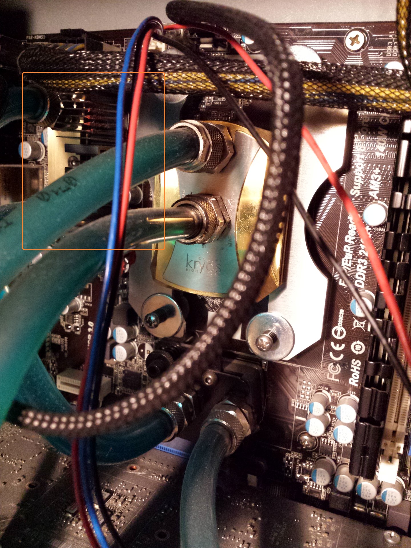

Kühlung der Spannungswandler ist schon wichtig. ASrock empfahl bei meinem 970extreme4 board dann auch bei Erscheinen der 125 Watt (oder warns auch 140W?) nur noch Top-Blower zu benutzen. Nicht ohne Grund, denn ich hab bei mir z.B. nur 4+1 Spannungswandler oder so, die das dann alleine leisten müssen. Deshalb hab ich z.B. auch bei mir einen alten Passivkühler auf die Spannungswandler raufgeklebt, der leicht im Luftstrom der Gehäuse-Kühler sitzt und einen Wasserkühler für die "MOSFETS", was aber sowieso im Zuge der Wasserkühlung in meinem fetten Tower nötig und möglich war. Ne, moment mal, ich hab den MOSFET Kühler, also den vormontierten auf die Quader geklebt, was ja die Spannungswandler sein müssten?- und den Wakü auf die MOSFETS... oder so. kp
Bild: 23e231321.jpg

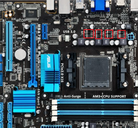

Das M5A verfügt über keine Kühler auf den Spawas! Ansonsten würde ich hier!
769329
https://www.ebay.de/itm/Enzotech-RA...799182&hash=item3d3ba66325:g:w8cAAOSwUuRZzCsl
aufkleben, am besten mit Wärmeleitkleber!

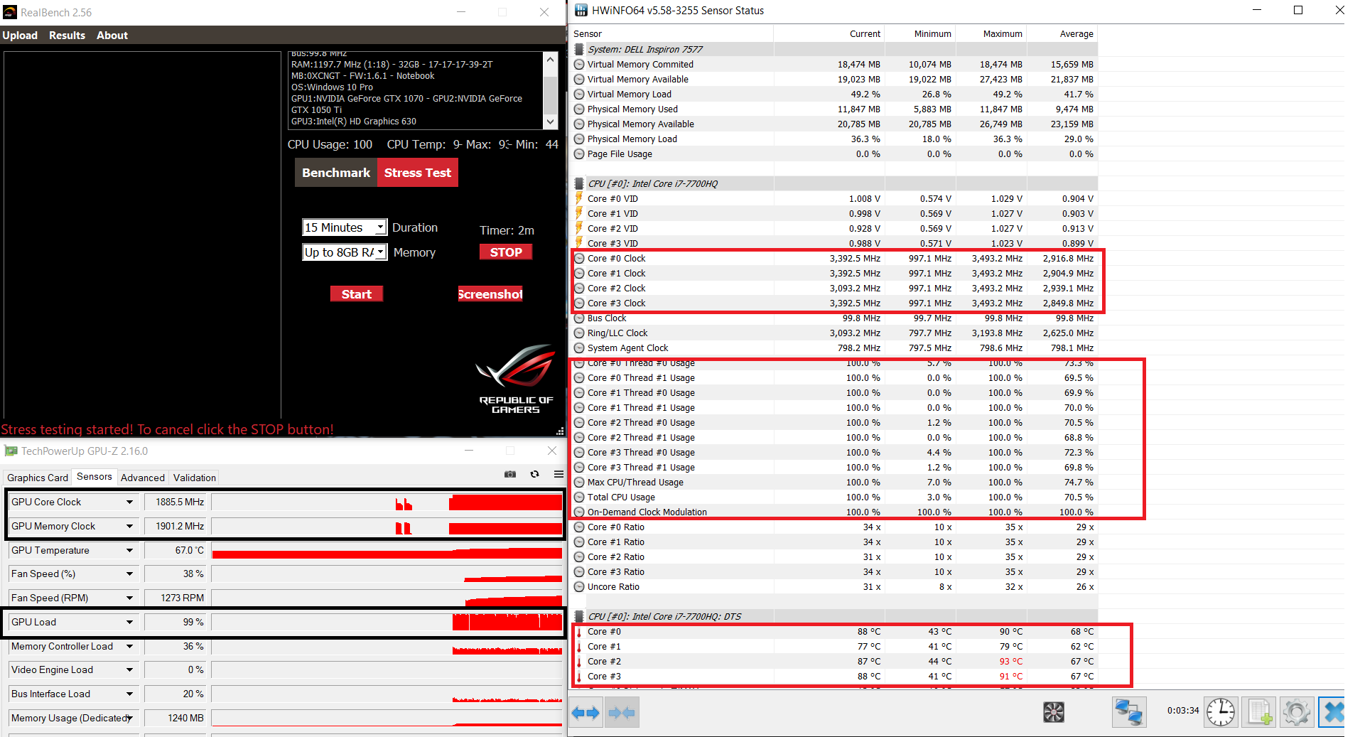

Zum Test ob der Prozessor den Takt hält, nehme ich ASUS Realbench (STresstest) Grafik CPU 100% augelastet!
769330
HW Info 64 (Sensormodus) Gpu-Z! Zudem bist du mit 56° nicht weit von den 61° laut AMD angegebennen max. Temp weg!

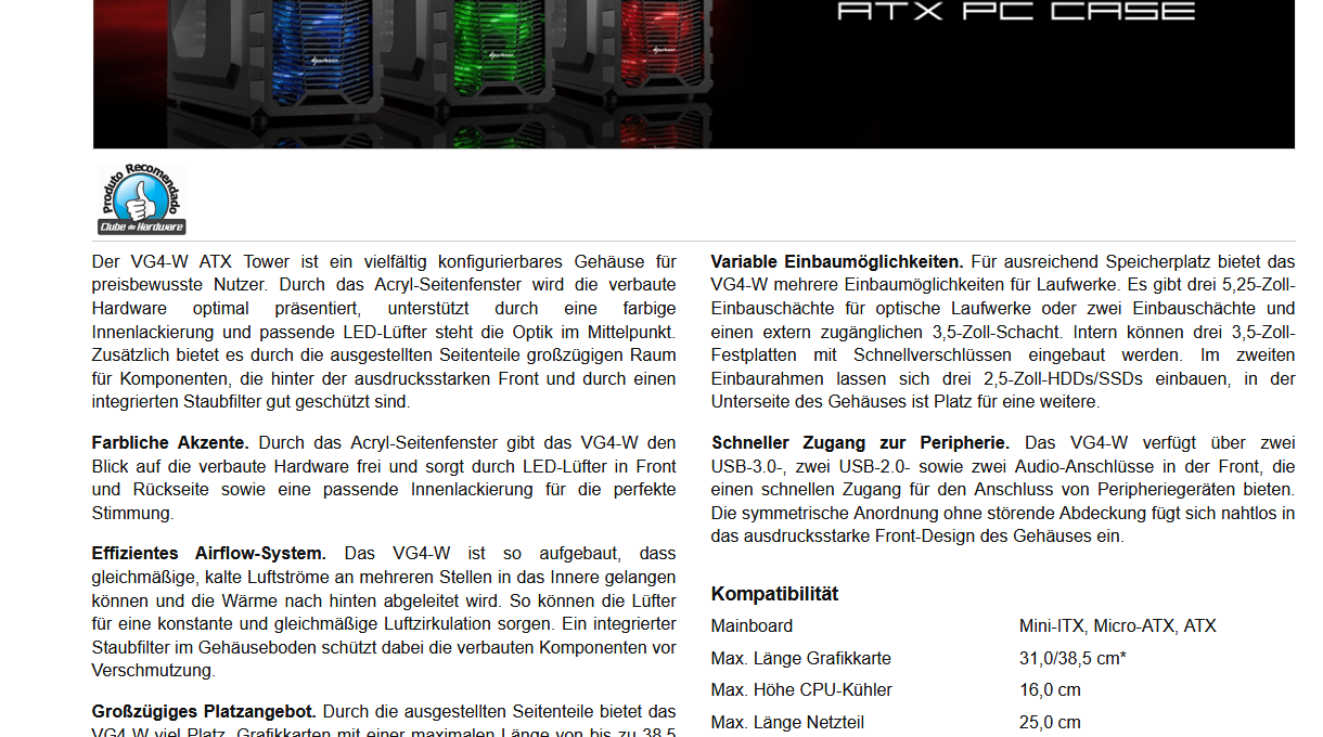

Ummm.. sollte das tatsächlich eine Antwort an den Threadersteller von vor 1 Jahr sein, oder warum der Screenshot des VG-4? :confused_alt:
