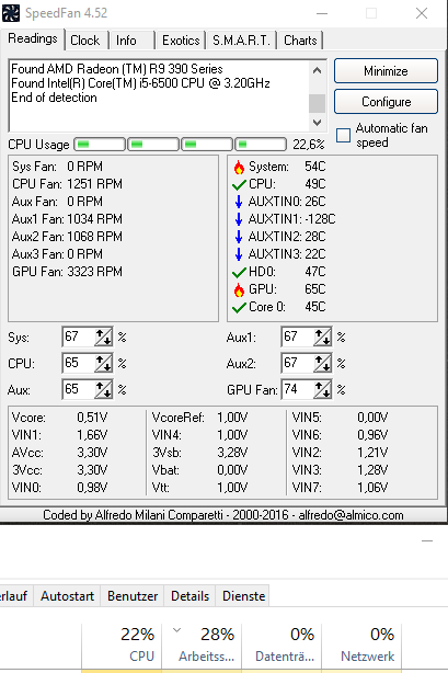

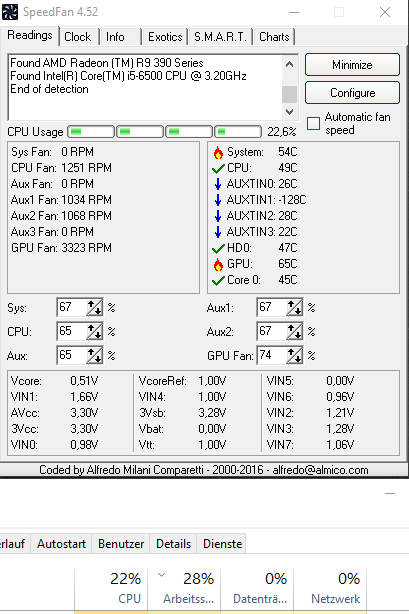

Hoffe der Screenshot vom SpeedFan reicht aus.

Die Temperatur der CPU ist mit 49°C kein Problem. Die Temperatur des Systems mit 54°C und der HD0 47°C sind hoch. Wobei unklar ist, was mit Systems gemeint ist. Die Lüfter der Grafikkarte drehen mit ~3.300U/Min und der Lüfter des CPU-Kühlers mit ~1.250U/Min. Die Drehzahl des CPU-Kühler-Lüfters kann reduziert werden, da TCASE 71°C ist.
Im ersten Schritt überprüfen ob die Kühler verstaubt sind und ggf. mit einem Druckluft-Spray / Druckluftreiniger reinigen. Auf YouTube gibt es Videos wie vorzugehen ist.
So wie es aussieht zeigt der Screenshot die Idle Temperaturen. 49 Grad Idle, sind für einen I5 6500 auch relativ hoch.
Alle anderen Temperaturen sowieso.
