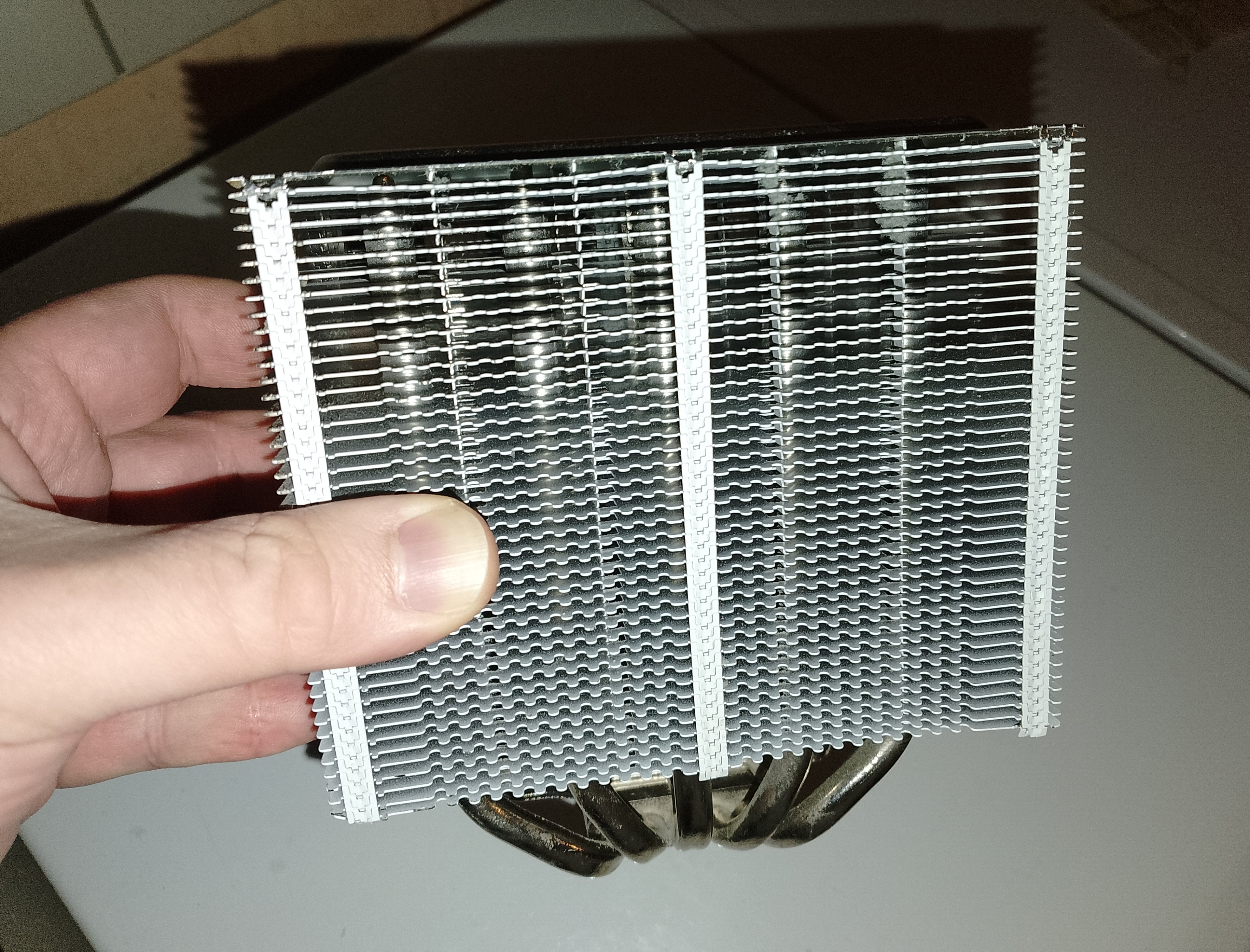

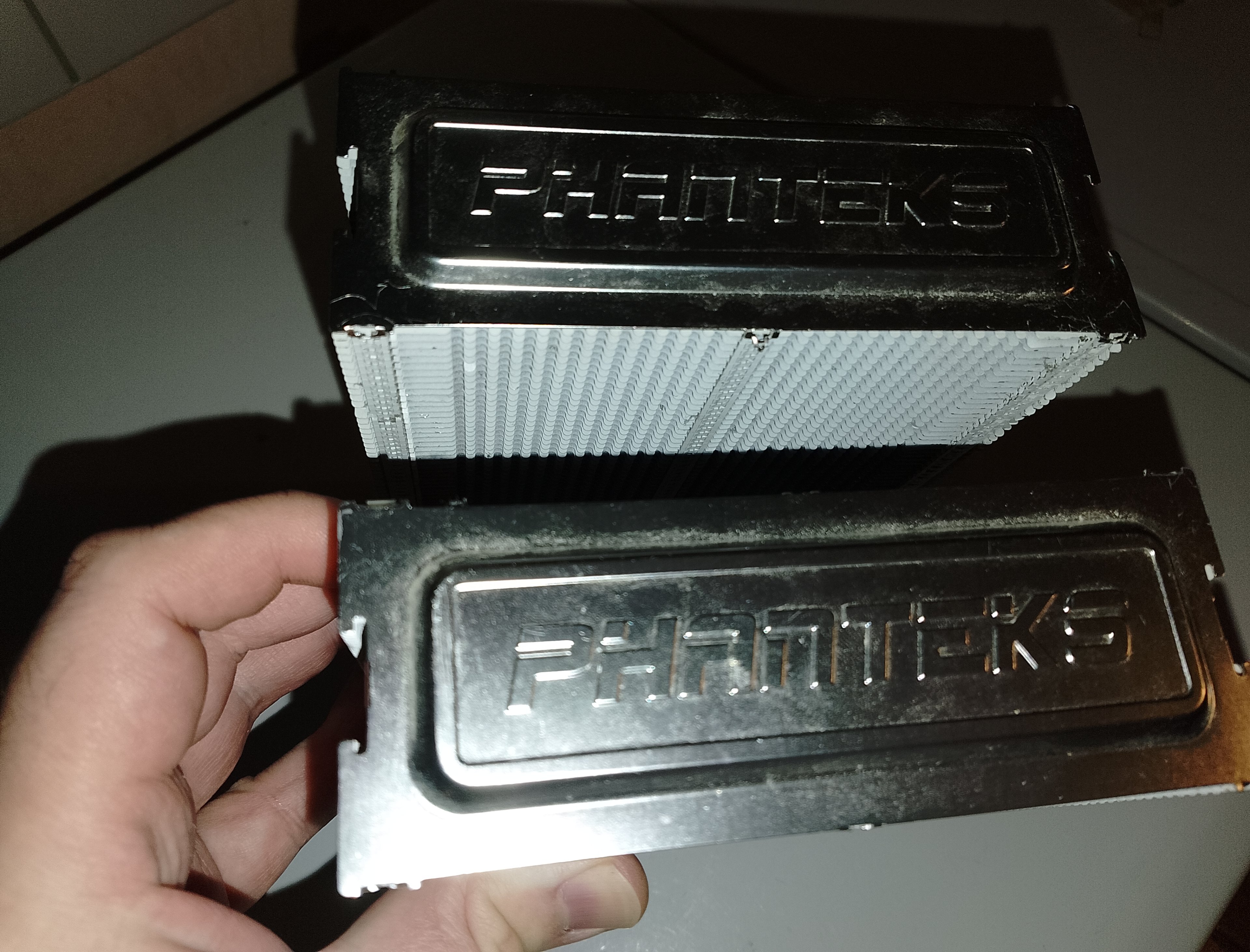

Dann mach mal ein Foto von deinem Kühler wenn du schon nicht mehr weißt, was da verbaut wurde, vielleicht erkennt man das Teil ja.

Ansonsten wäre ein Foto schon sehr hilfereich. Hier sollte dann jedoch, nicht nur der CPU-Kühler zu sehen sein.

Hoffe die bilder reichen so.

Scheint ein Phanteks PH-TC14PE Kühler zu sein.
Beim PC Tower könnte man noch mit einem Lineal die Höhe ab CPU zur Gehäuseseitenwand ausmessen. oder halt die Gesamthöhe des Phanteks Kühlers. Dann weiß man welche Kühlerhöhe man maximal nehmen kann.

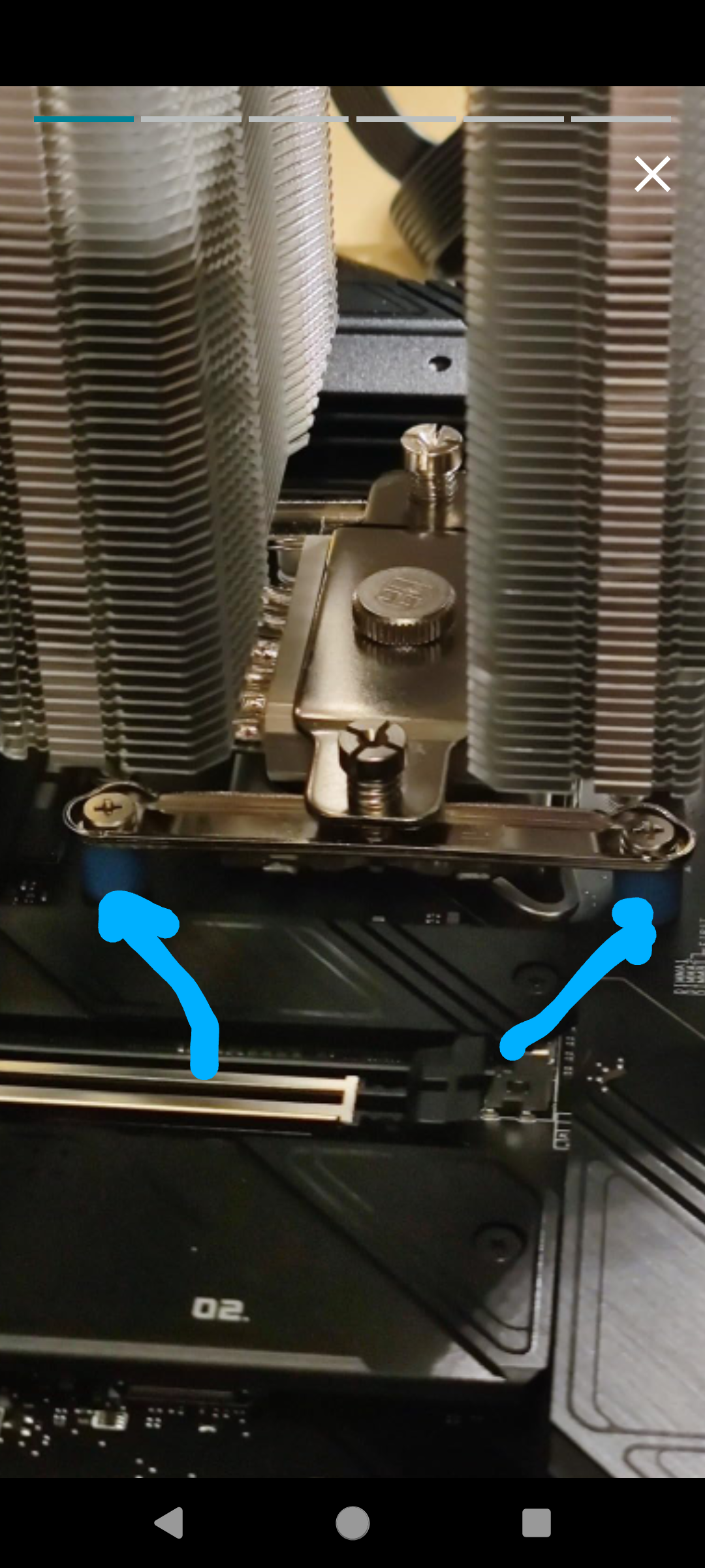

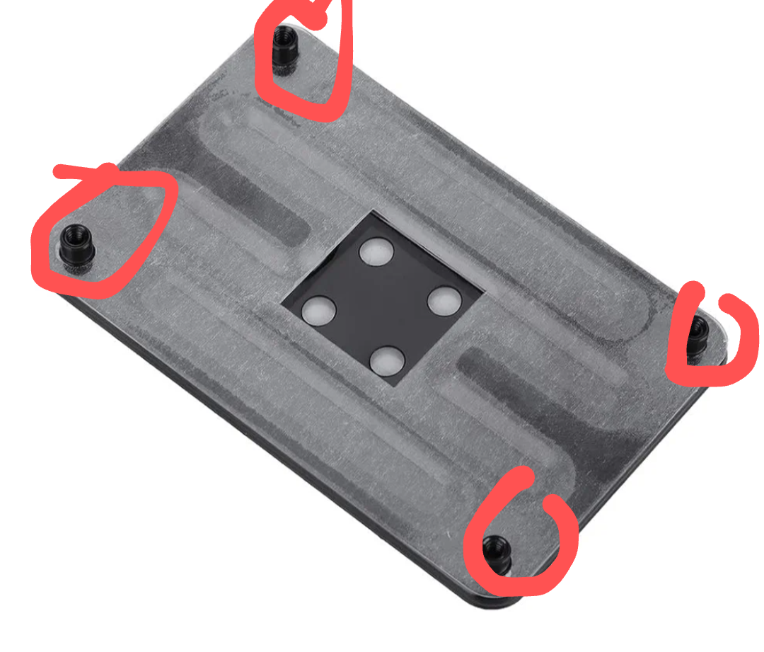

Soweit ich das da sehe, ist das alles was du brauchst. Die "Nubsis" zur Befestigung der Brackets sind bei den Kühlern dabei, die kommen dann in die Hülsen der Backplate. Falls ich mich richtig erinnere ...
Habe noch mal Bilder gemacht, das rote sind die Gewindehülsen, die bei der Platte dabei/dran sind, das blaue sind die Montagepins, die bei den Kühlern dabei sind ... Mehr wird nicht benötigt.

@ugul Schau nochmal das Bild der Backplate an und denke über den Begriff "Gewindehülse" nach ...
