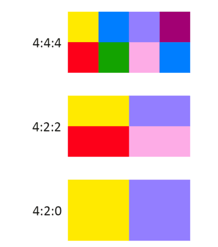

Dir fehlt aber halt das HDMI 2.1 Damit wäre mit deiner GPU maximal 4K 120 mit 4:2:0 beim C1 möglich, was für Spiele noch ginge aber in Windows ist die Textdarstellung schlecht. Ist halt nen ziemlicher Informationsverlust im Bild.
https://www.displayninja.com/chroma-subsampling/
Ansonsten halt 4K60 oder WQHD 120 mit RGB (4:4:4). Displayport auf HDMI 2.1 Adapter gibt es, aber dann ohne Gsync.
