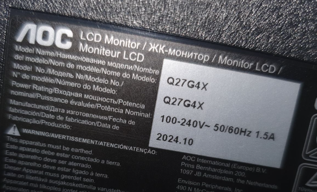

ich habe mir den Monitor Q27G4X von AOC gekauft. Angeschlossen, alles klappt. Doch im Gerätemanager steht das Modell Q27G4 drin und ja das hat AOC auch gebaut.
Demnach gibt es beide Modelle auf dem Markt. Rein optisch wiederum und hinten auf dem Monitor ist klar Q27G4X zu erkennen.
Ist Windows in der Hinsicht einfach nur nachlässig oder wie darf ich das verstehen?

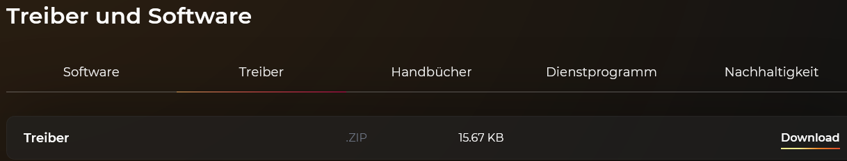

Hast du schon den inf- Treiber für den Monitor vom Gerätemanager aus installiert? Dann sollte der Name im gesamten Windows passen.
https://aoc.com/de/gaming/products/monitors/q27g4x/downloads
Zip- Datei entpacken - Im Gerätemanager unter dem Monitor auf "Treiber aktualisieren" drücken - Die gerade emtpackte inf- Datei zum Aktualisieren dort angeben - Fertig.

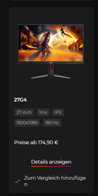

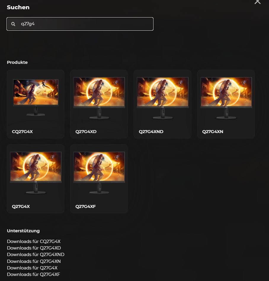

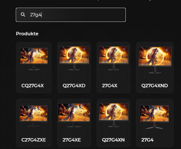

Maxysch schrieb:
Das ist nur allgemeines Modellname unter Suche findest du nur mit dem Kennziffer am ende nur mit "g4" ohne findest du nirgends ein Model.
https://aoc.com/at/gaming/monitors/category:aocgaming/screensize:27-to-315/resolution:2560x1440
Ich hab echt keine Ahnung was du mir sagen willst. Du findest ihn auf der Seite nicht, da er nicht für den hiesigen Markt bestimmt ist. Dass es diesen Bildschirm gibt steht aber außer Frage. Es gibt Datasheets, Presseberichte, bei nvidia ist er explizit in der G-Sync Liste aufgeführt...
Dann sind wir uns ja einig

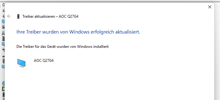

Hast du jetzt mal die in deinem Bild markierte Setupinformationsdatei beim Treiber aktualisieren über den Gerätemanager dort angegeben?
Daß die Datei im Verzeichnis so genannt wird, hat erstmal nichts zu bedeuten. Es fehlt ja auch der Herstellername in dem Dateinamen.
Nachdem du die *.inf- Datei im Gerätemanager zum Updaten angegeben hast, so sollte danach im Gerätemanager in etwa das zu lesen sein: AOC Q27G4X.
Am Rande:
Zur besseren Übersicht im Explorer kannst du dir die Dateiendungen mit anzeigen lassen.
Jepp gemacht. Alles beim alten.
Also das AOC ist da. Nur das X sehe ich immer noch nicht.
