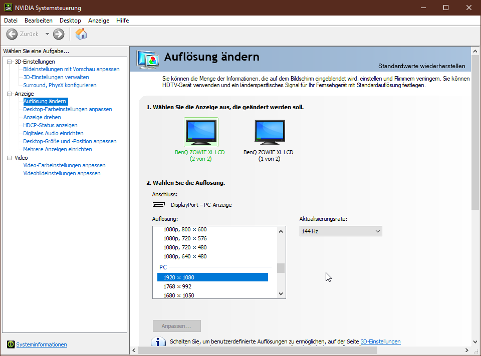

Hallo, ich habe seit gestern einen neuen Monitor (BenQ XL2411P).
Wenn ich den Monitor mit dem beigelegten Displayport Kabel anschließe, kommt gar kein Bild.
Wenn ich den aber mit einem Hdmi-Kabel anschließe, habe ich ein Bild und mein zweiter Monitor (BenQ GL2450) funktioniert auch ganz normal. Allerdinds kann ich die 144 Hz vom neuen Monitor nicht nutzen.

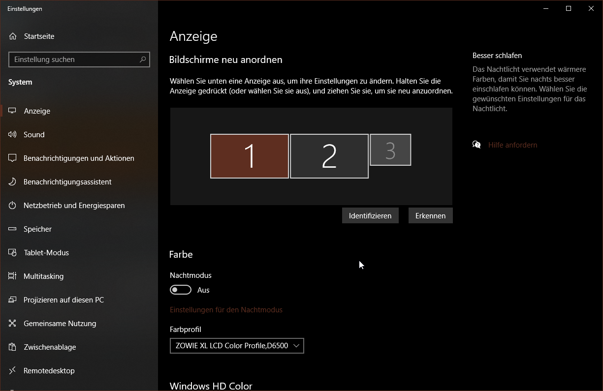

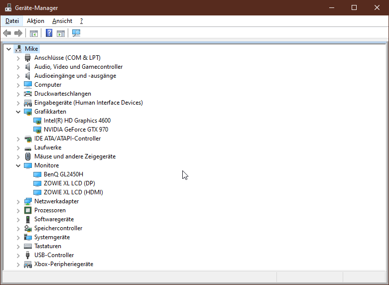

Sobald ich aber den neuen zusammen mit dem Dp- und Hdmi-Kabel anschließe, kann ich zwar die 144 Hz einstellen, aber mein anderer Monitor hat kein Signal mehr und der neue wird als zwei Bildschirme angezeigt.

Weil Du ihn 2 mal angeschlossen hast. Dann wird er auch 2 mal erkannt. Nur DP nutzen. Über HDMI wird er keine 144 Hz können.
Beiliegende DP Kabel sind leider oft Müll und können das nicht, was der Monitor kann. Ich würde mir ein ordentliches DP Kabel holen und es damit ausprobieren.

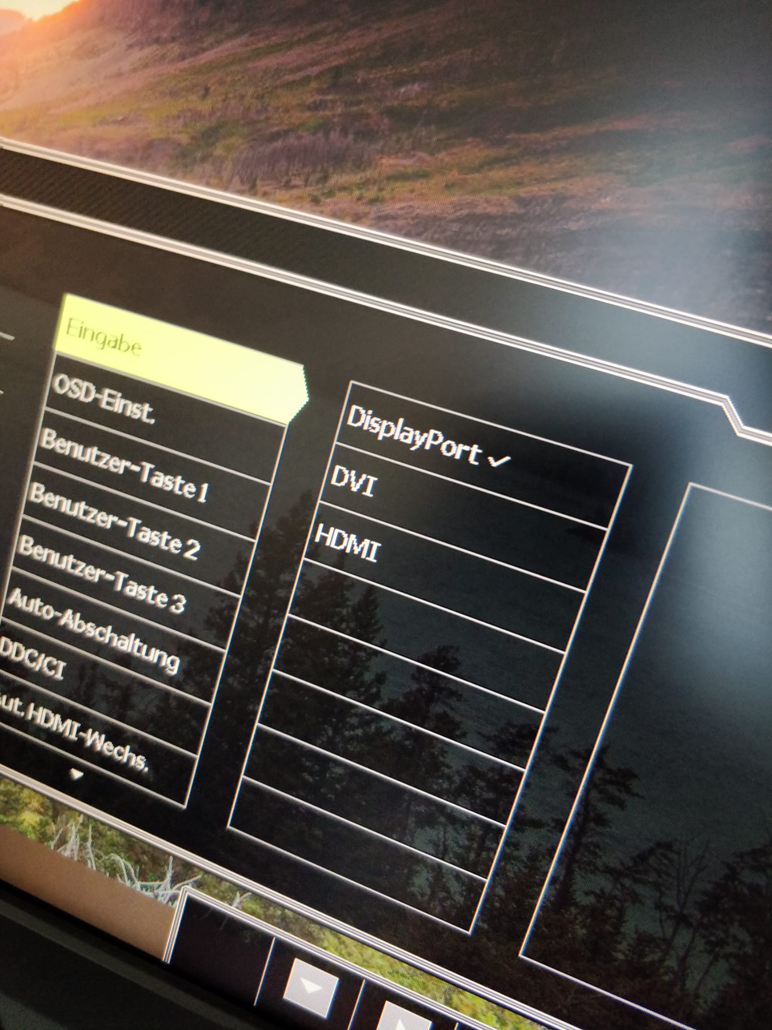

Du hast aber schon am Monitor als Eingang "Displayport" gewählt, oder?

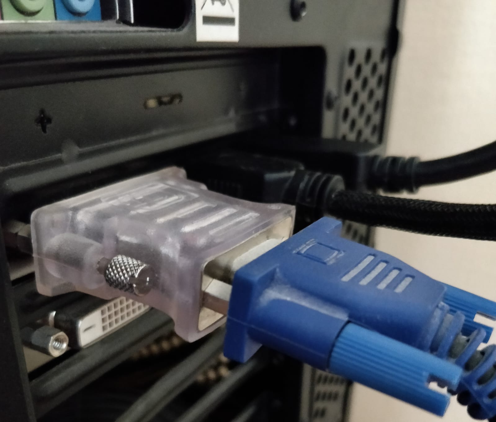

Was ist das für eine Konstruktion?
Deine beiden Monitore haben einen DVI Anschluss, wieso Adapterst du da auf VGA?
Solange man nicht unnötigerweiße einen Anschluss zuweist wird ja alles automatisch erkannt.

Ich habe jetzt meinen zweiten Monitor ans Mainboard direkt angeschlossen (die Cpu-Grafikeinheit) und jetzt funktionert es ganz normal mit dem Dp-Kabel.
