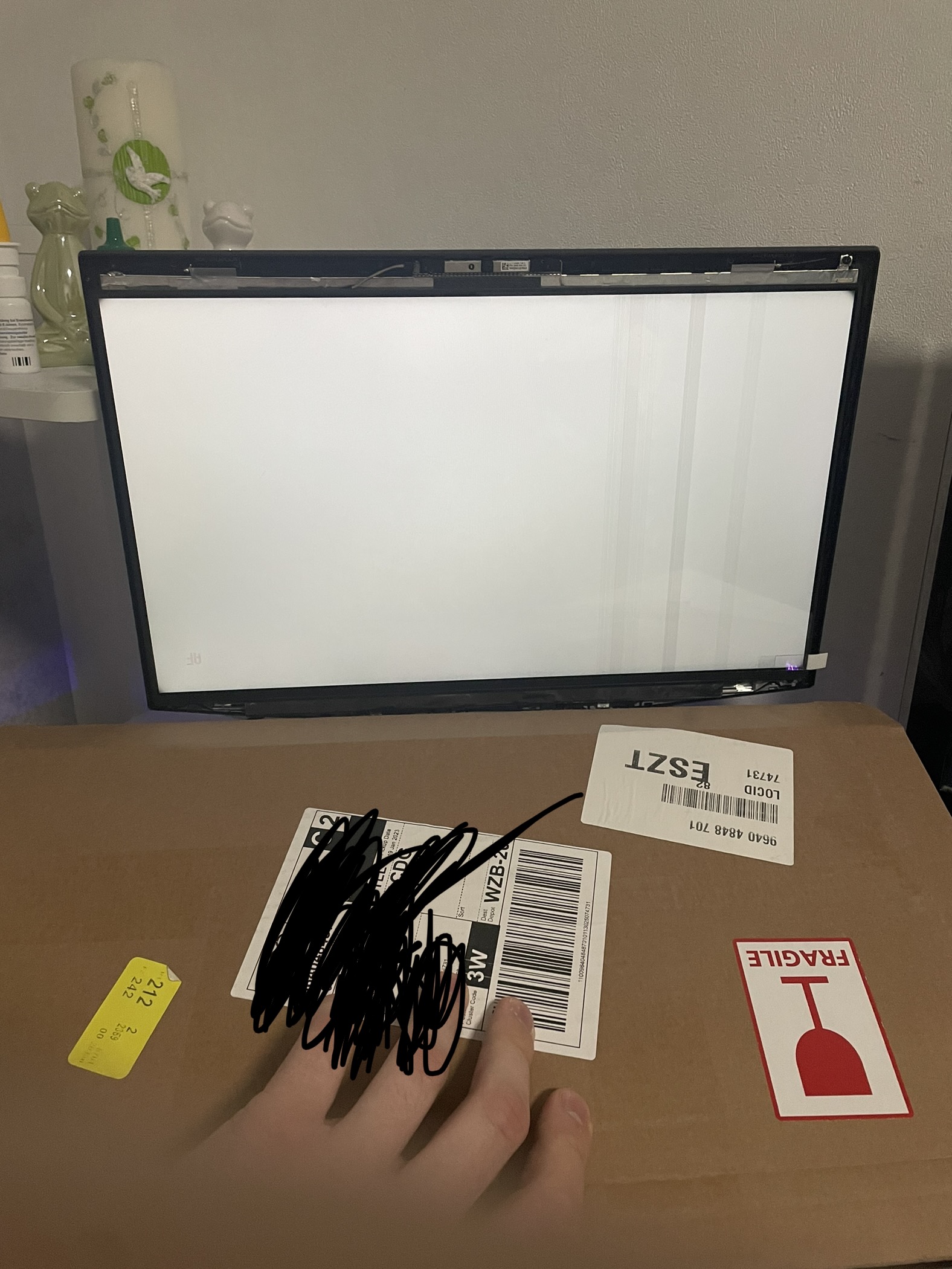

und zwar habe ich mal einen Versuch gewagt, meinen kaputten Bildschirm in meinem HP Pavilion 17 zu tauschen. Auf Ebay einen bestellt und bekommen. Er zeigt mir aber weiß? Mache ich was falsch? ein zweiter Montior funktioniert bestens.
Bin für jede Hilfe dankbar,
Gruß Daniel

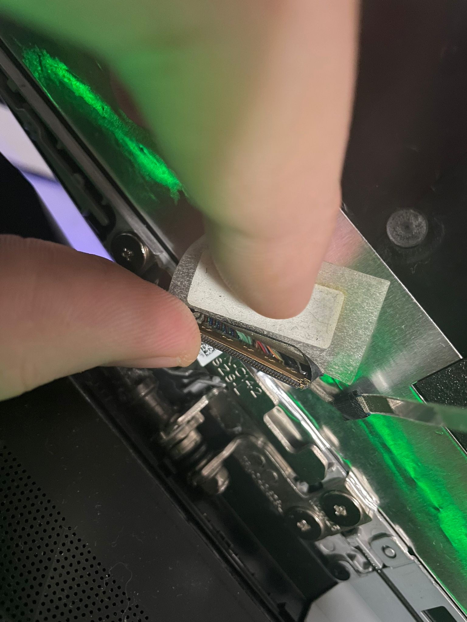

Am Kabel hat sich durch den Aufkleber leicht das obere Isolierband gelöst, das ist beim Ausbau passiert.

Was zeigt der Bildschirm an, wenn er Aus ist? Schwarz?
Und wenn er EIN ist, dann ist er weiß?
Yes, der Bildschirm reagiert auch beim Starten vom Notebook. Er ist vollständig schwarz, wenn ich das Notebook ausmache, er zeigt vollständig weiß, wenn ich es anmache und dann zeigt er leichte Streifen auf der rechten Seite wenn ich ihn als Hauptmonitor auswähle.
So kabel kosten 5 euro. Part number steht i.d.r auf einerr kleine Fahne am Kabel.
Die sterben bei den Gamingg Laptops der Studis hier, die sich sowas unterweggs trauen am laufenden Band.
Aber steck es erstmal neu (ggf auf beiden seiten, falls es in der revision am Display loesbar ist)
Achte darauf, die bügel vorher ordentlich auf und dann zu zu machen
Reaktionen: Danand99
