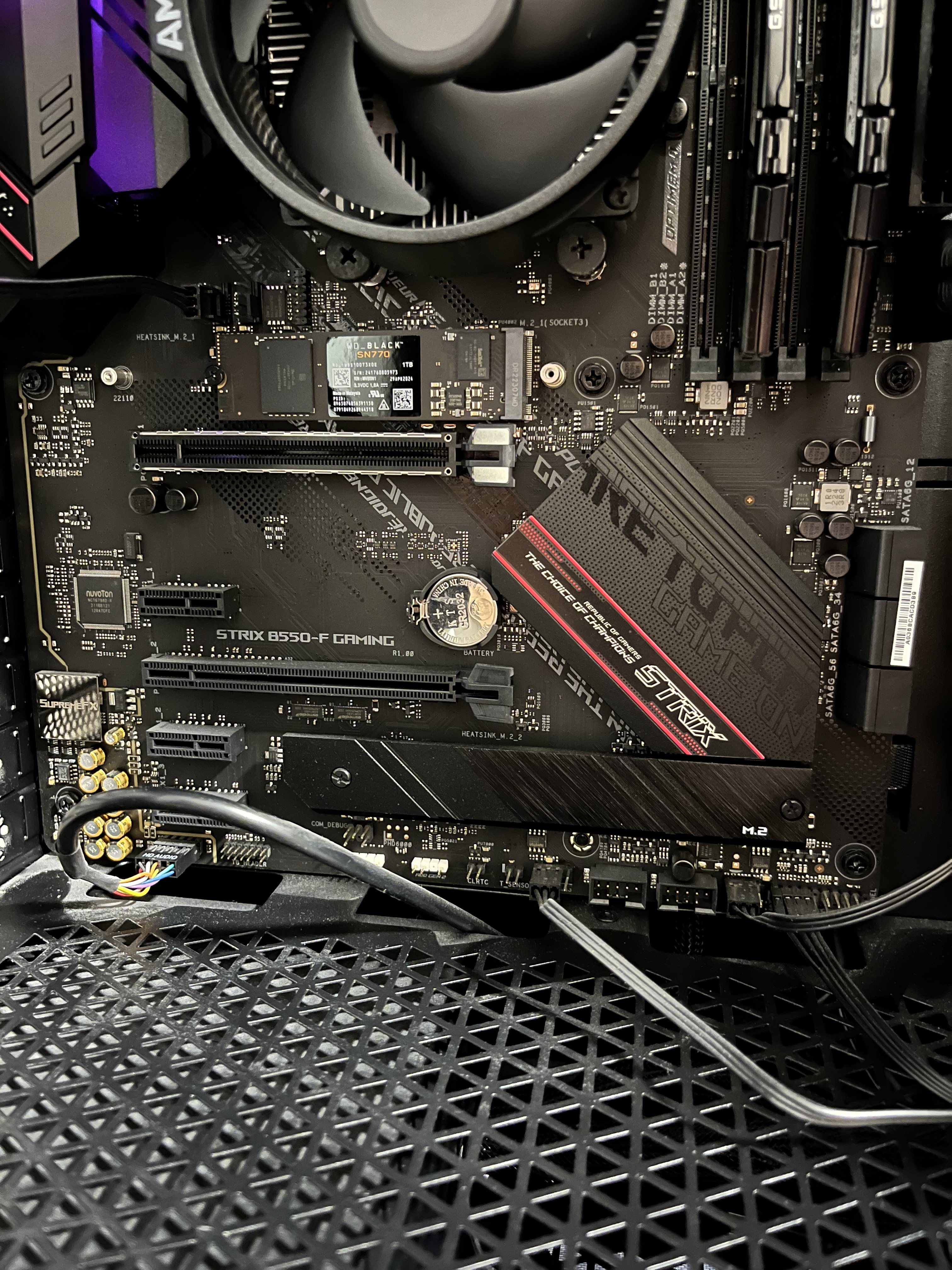

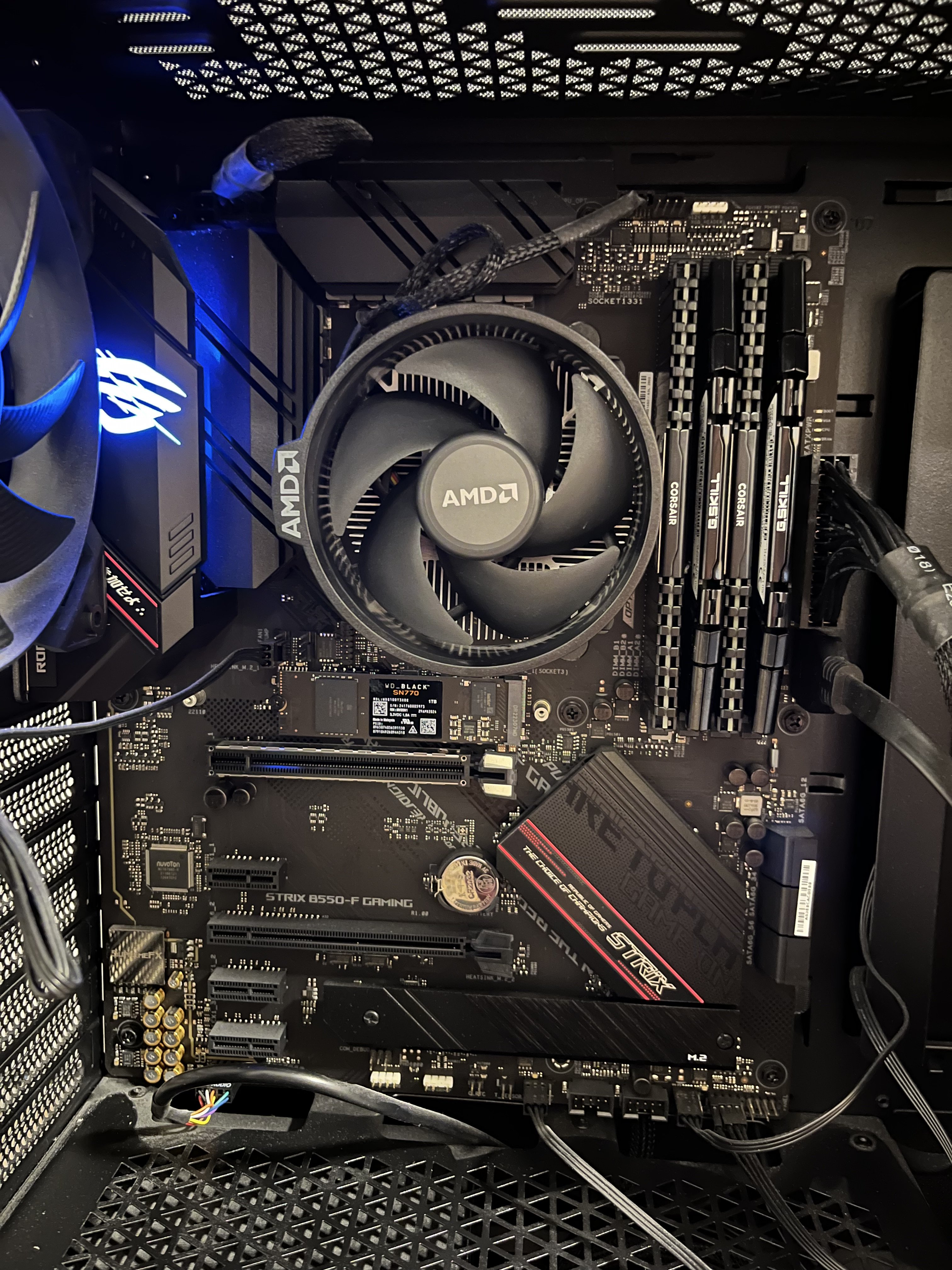

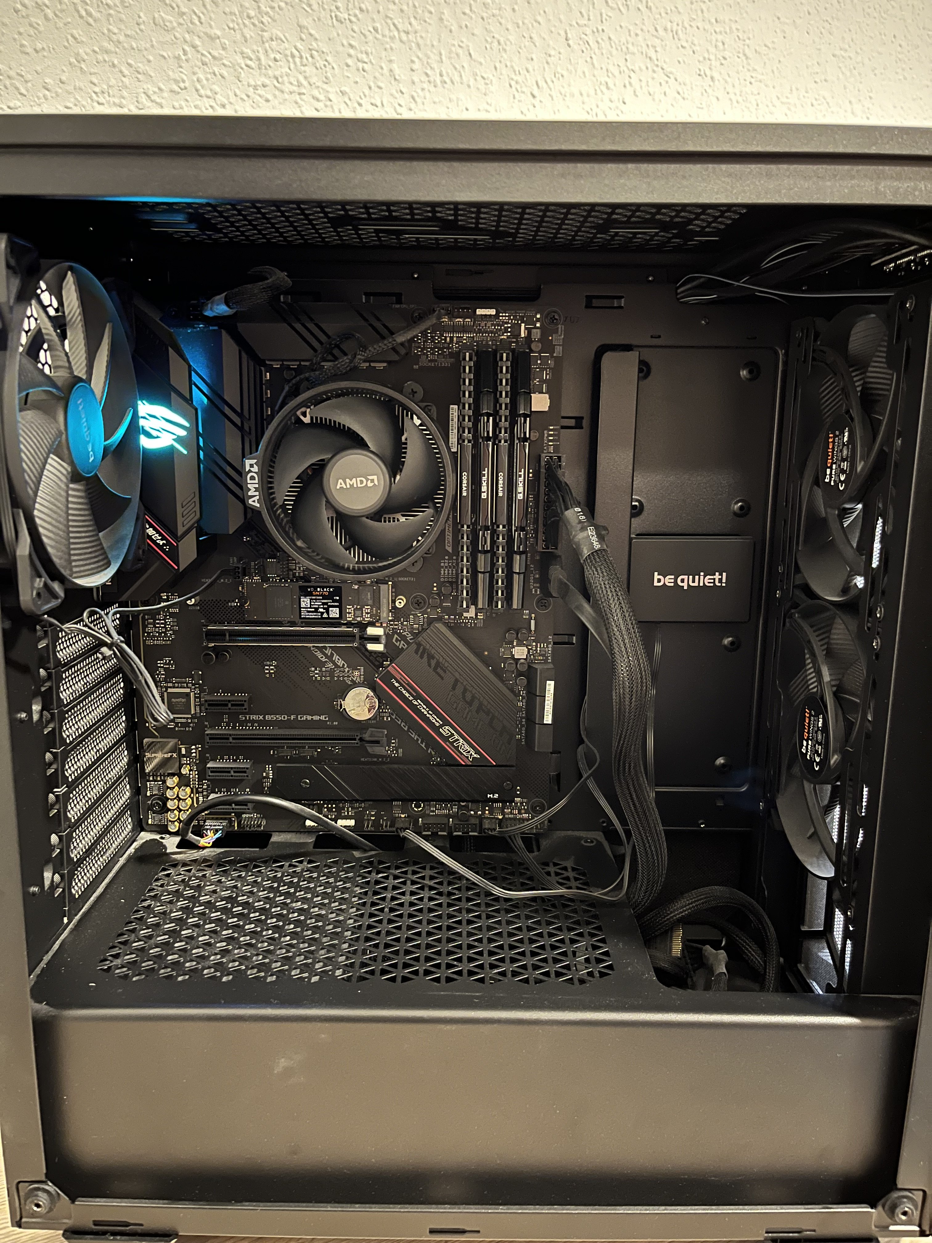

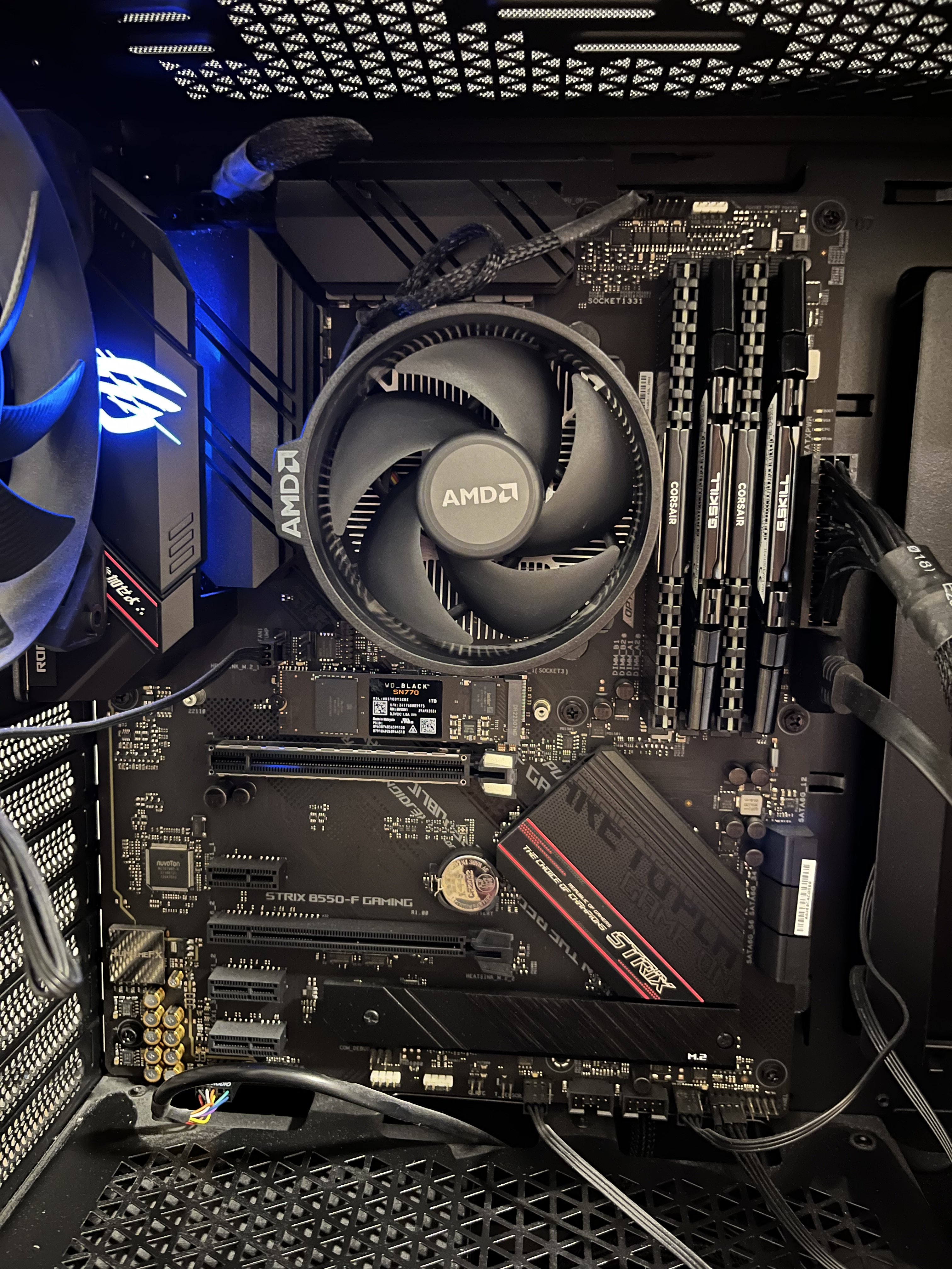

Hallo, ich brauche dringend eure professionelle Hilfe!
Mein Problem ist, dass mein Monitor kein Bild mehr anzeigt. Ich habe meinen PC selbst gebaut und anfangs hat alles einwandfrei funktioniert. Doch eines Tages, ganz plötzlich, blieb das Bild aus.
Ich habe schon einiges ausprobiert, z.B. ein anderes HDMI-Kabel verwendet, einen anderen Monitor angeschlossen – aber ohne Erfolg. Ich habe sogar ein neues RAM-Set, eine neue SSD und ein neues Motherboard bestellt und getestet, aber es hat nichts gebracht.
Das Einzige, was ich noch nicht ausgetauscht habe, sind meine CPU (bzw. APU) und das Netzteil. Ich habe die APU ausgebaut und überprüft, ob die Pins in Ordnung sind – das war der Fall. Das Netzteil scheint ebenfalls Strom zu liefern, denn der PC fährt hoch, aber es wird einfach kein Bild angezeigt.
Ich wäre euch sehr dankbar für eure Hilfe.
Vielen Dank im Voraus!

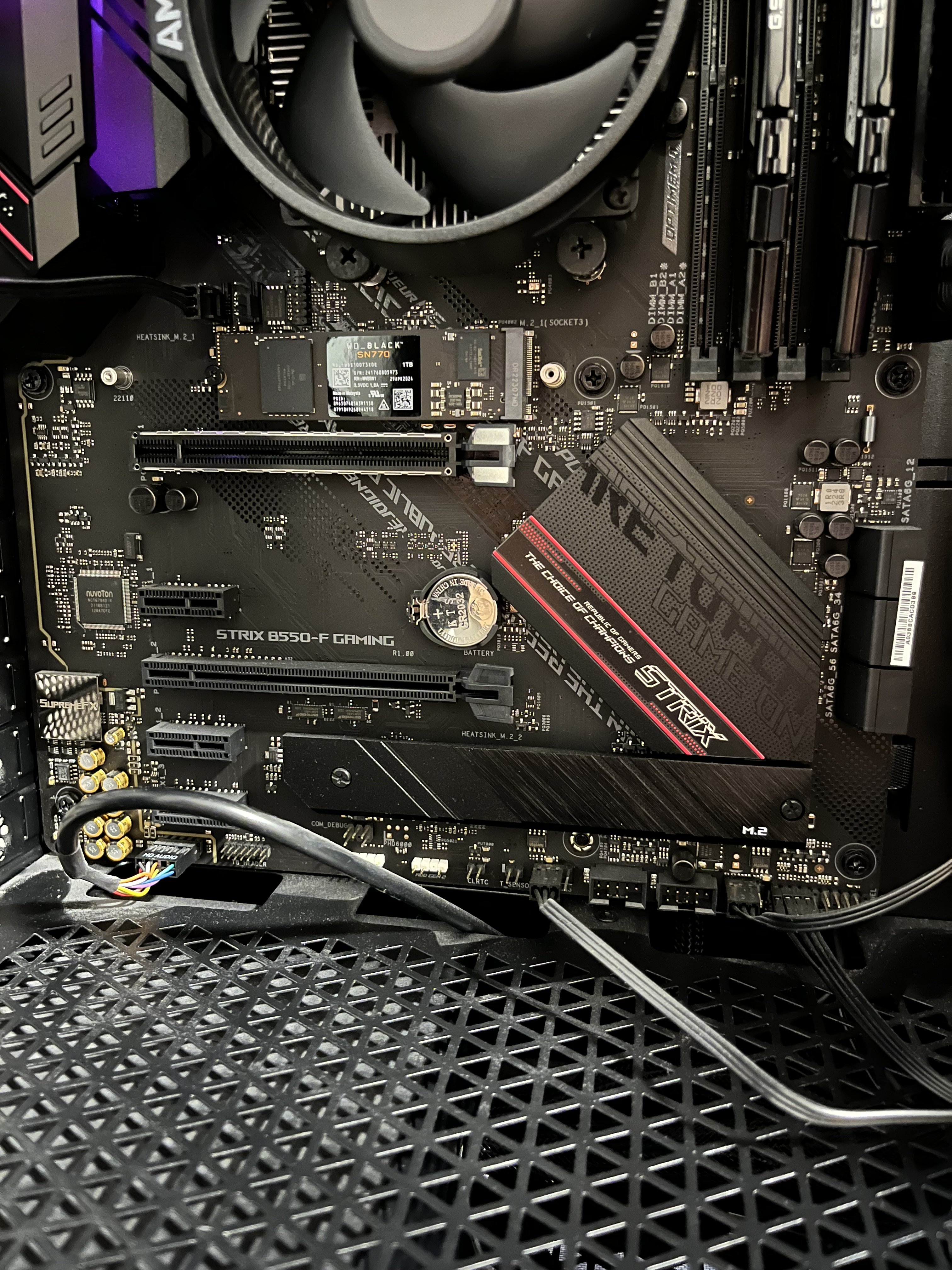

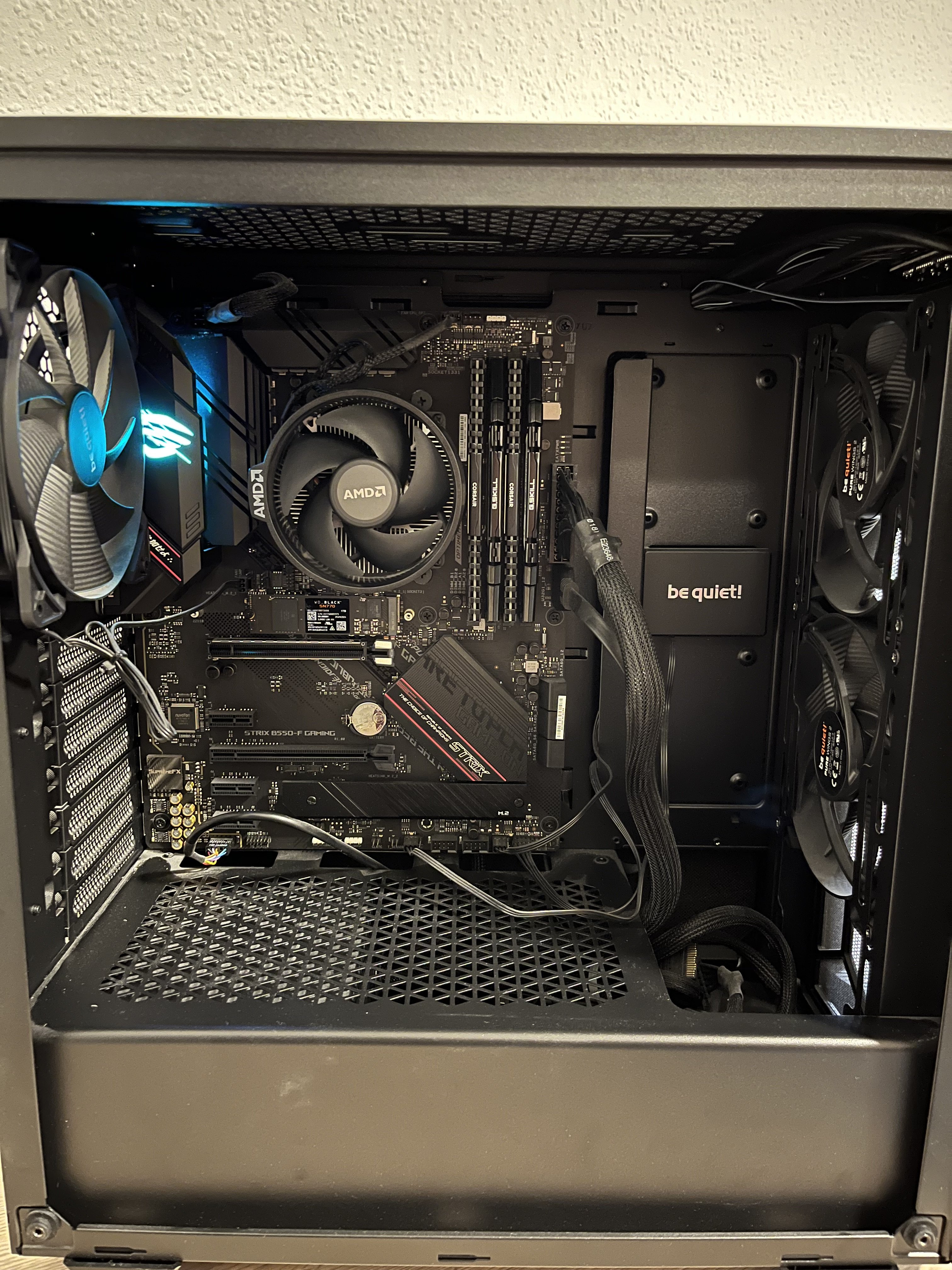

Da unten alleine schon mal ein Abstandhalter fehlt: sind da überhaupt welche jemals verbaut worden von Dir oder hast Du das Mainboard einfach auf Metall geschraubt ?
bios reset machen und vorher mal nur mit jeweils einem paar rams testen
Da sind Abstandhalter vorhanden für das Mainboard.

Da ein schon ein neues Mainboard verbaut wurde, ist mein Tipp mit dem CMOS-Reset eher zweitrangig, da die iGPU standardmäßig aktiv sein sollte.
Gerade gesehen: Es sind 2 verschiedene RAM-Sets installiert. Nimm mal die Corsairs raus und starte nur mit den Gskills.
Wenn das nicht geht, nimm die Gskills raus und setze die Corsairs erst auf die Gskill-Slots und dann auf die Slots, wo sie jetzt stecken.

8 Pin CPU? sehe 4 freie Pins?
Nur ein RAM Modul testen.
Board unterstützt die CPU mit dem installiertem UEFI/BOIS? ab 1401
Sind 8 Pin sieht man auf dem Bild schlecht.
Nur ein RAM Modul getestet.
achso sorry, sah so aus, als ob da 4 Pins frei sind.
