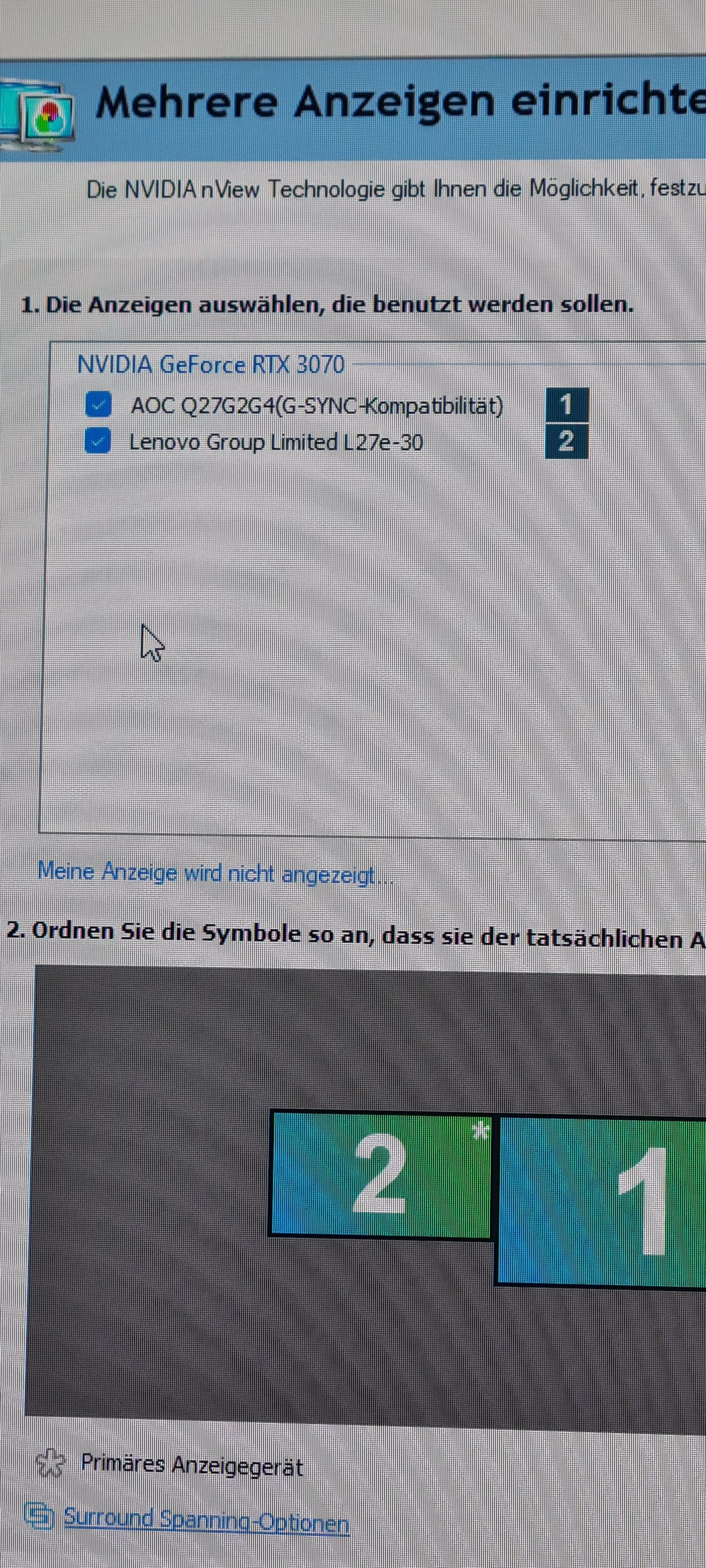

Ich hab seit ca. Einem Monat jetzt Probleme mit meinem AOC Q27G24. Folgendes Problem: Eines morgens mache ich meinen PC an und sehe kein Bild, weder am Haupt Monitor (Der aoc) noch an denn anderen beiden. Ist ja normal weil ich erstmal mein pw eingeben muss. Als ich das einfach mal ohne Bild gemacht habe kamen an Monitor 2 und 3 Bild aber an dem AOC eben nicht. Nachdem ich jetzt alles probiert habe ich mir folgendes aufgefallen: ich habe keine Ahnung woran es liegt, ob Kabel tauschen von dp zu hdmi zu andere PC nix geht. Andere Auflösung oder nur der Monitor oder g sync aus nix hakt auf lange Sicht geholfen. Jetzt denkt man vlt. Das er komplett kaputt ist, aber nein manchmal geht er wieder. Manchmal mit denn anderen Monitoren nach vielem an und aus machen zsm und manchmal alleine. Über denn Monat hatte ich so 1 bis 2 Sachen die geholfen haben aber seit 3 Tagen geht er garnicht mehr. Zudem zeigt die Power LED an das er an ist ( bei AOC eine weißer Punkt) und der Monitor leuchtet grau (wie im Bild zu erkennen ist). Ich bin völlig ratlos, habe alles probiert was ich kannte und gelesen habe und weiß nicht weiter, auch die Einstellungen lassen sich nicht öffnen am Monitor ausser in der Zeit wo er mal Bild ausgespuckt hat. Garantie ist 2 Wochen vor dem ersten mal nicht richtig laufen ausgefallen und jetzt stehe ich hier. Bitte um Rat und mache ihn auch notfalls mal auf falls sich jemand damit auskennt. Ich danke im voraus.

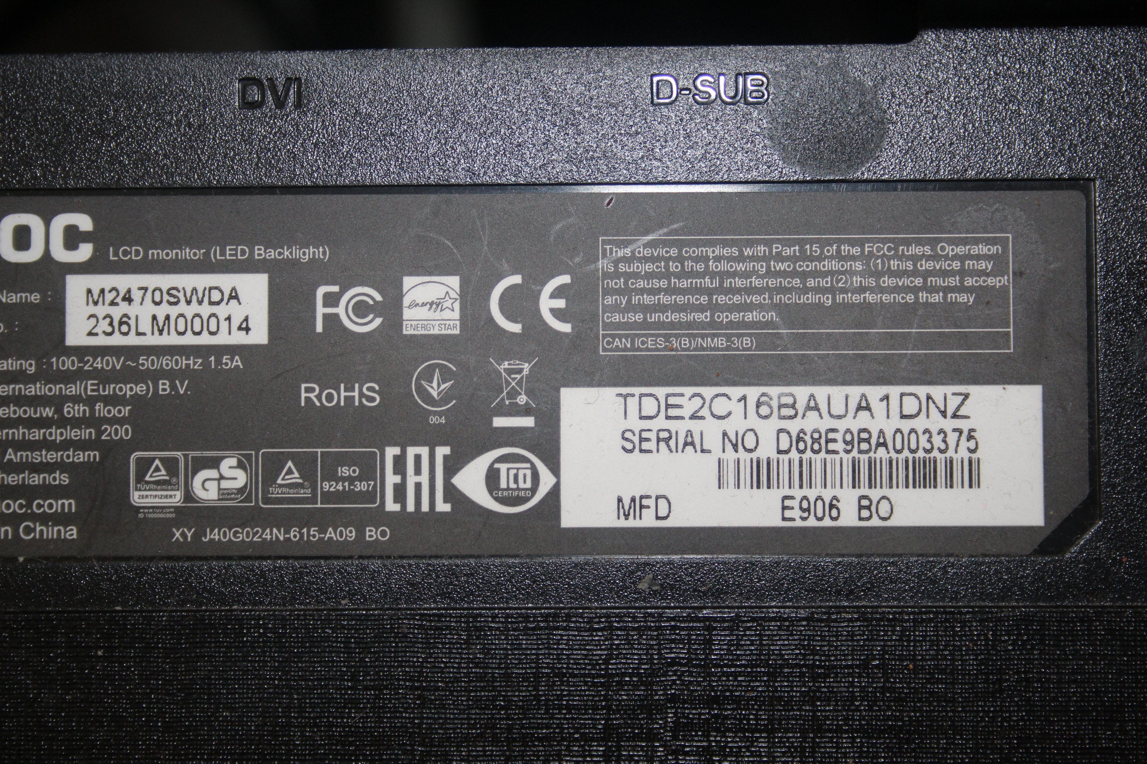

Ich habe jetzt das gleiche Problem mit einem AOC 24'' Monitor (Model No. 236LM00014).
Mitten im Betrieb wurde der Bildschirm plötzlich dunkel. Mit der RESET-Taste neu gestartet. Die BIOS Messages wurden noch angezeigt, aber dann wieder zappenduster. Ich hörte aber im Lautsprecher den Willkommensklang. Hmmm, Grafikkarte??? Ich habe den Monitor ausgeschaltet und wieder eingeschaltet. Ich sah das AOC-Zeichen und dann für ca. 1 - 2 Sekunden den Desktop. Dann wieder dunkel. Also nicht die Graka, sondern der Monitor war der Schuldige. Habe mir verschiedene Youtube - Videos über das Öffnen von AOC-Monitoren angeschaut.
Dann den Fuß vom Monitor abgenommen und dann mit einem Stahllineal die Vorder- von der Rückseite getrennt. So weit so gut. Im Moment bin ich so weit, wie in dem gezeigten Bild. Man kann an dem silbernen Deckel nirgendwo Schrauben finden. Reicht es einfach, die silbernen Klebefolien abzuziehen, um den Gehäusedeckel abnehmen zu können? Vermutung sind geblähte Elkos.

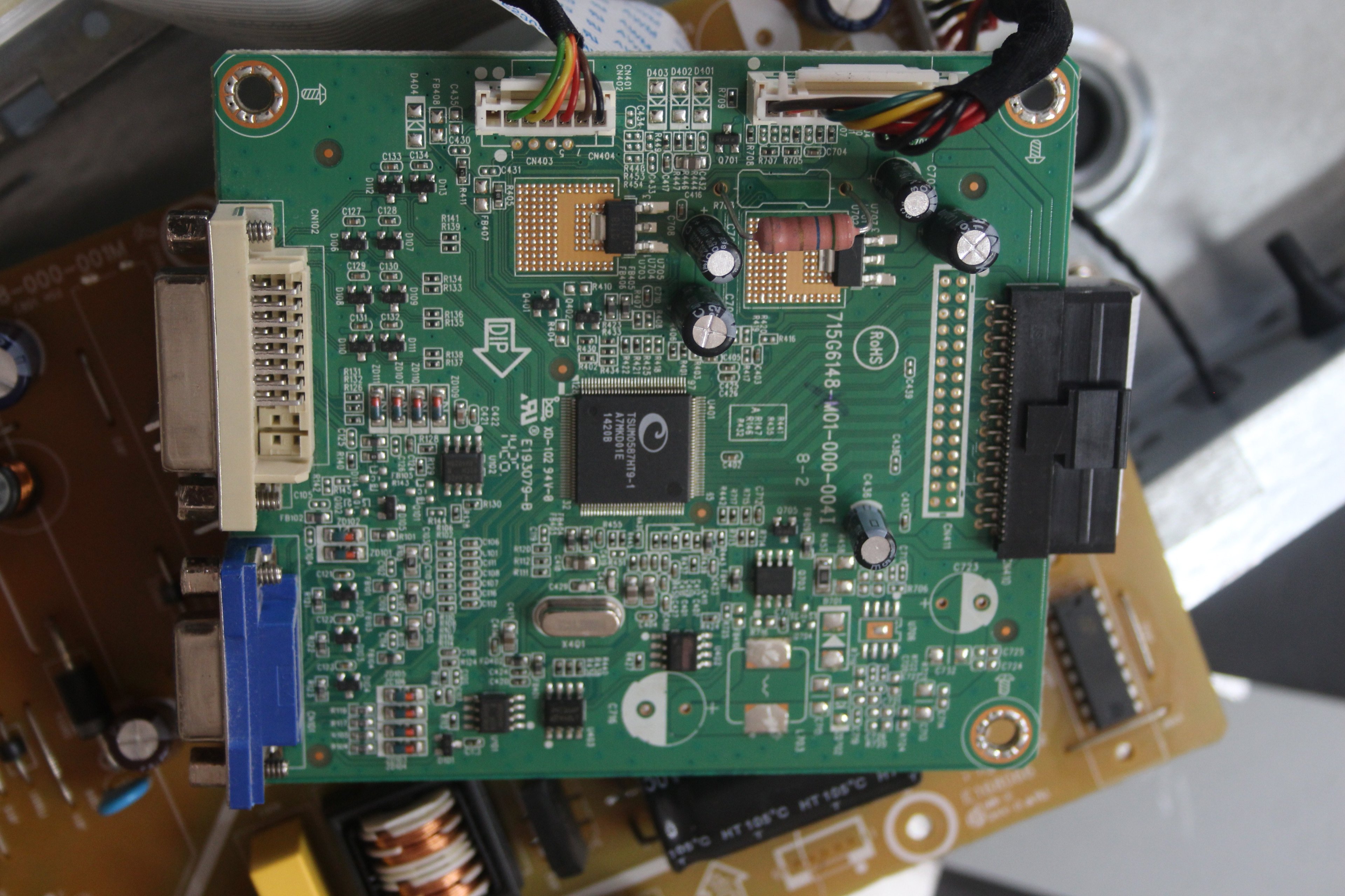

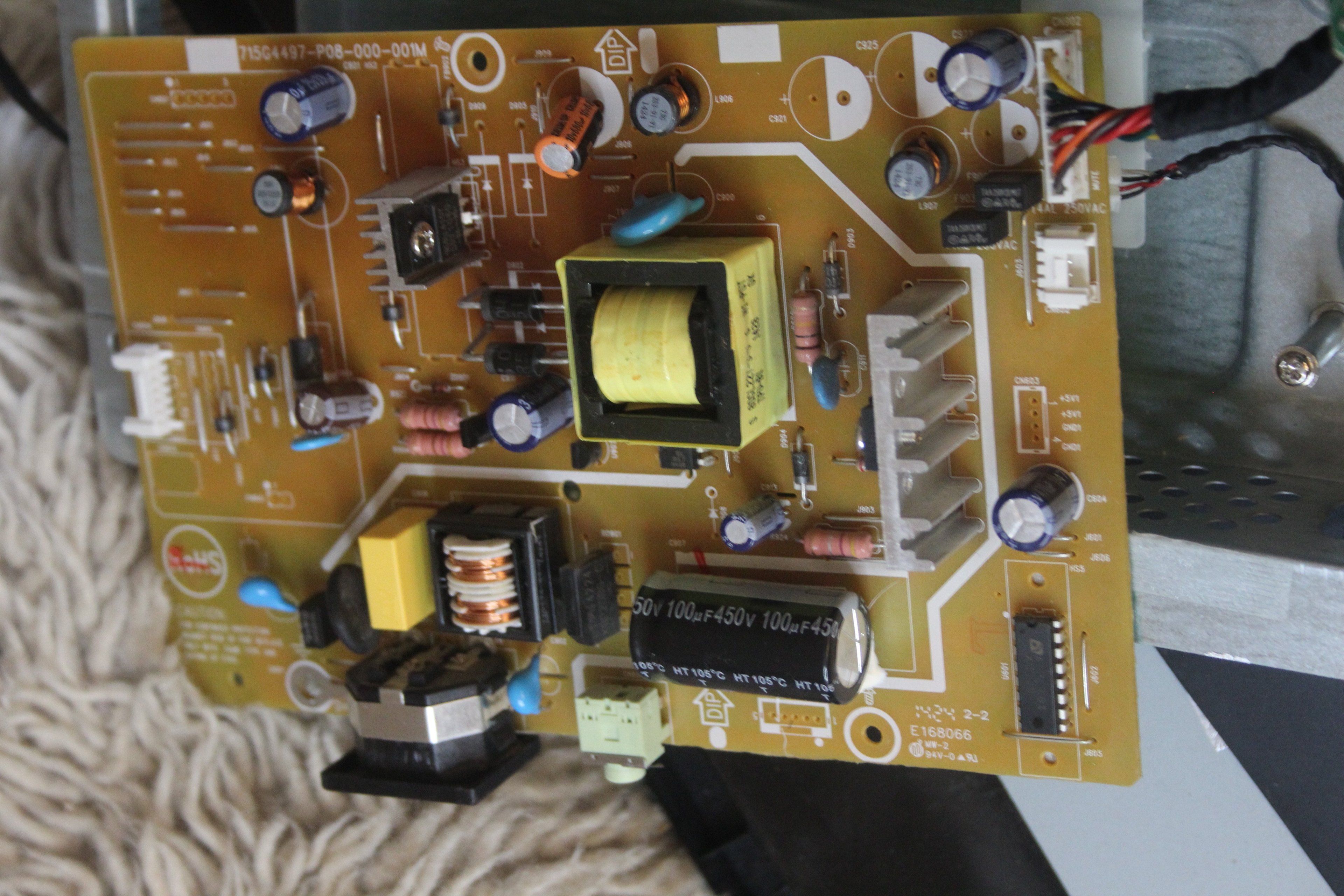

Ich habe jetzt die Silberfolien vorsichtig gelöst und das silberne Gehäuse hochgehoben. Im Inneren ist die Elektronik verschraubt. Wenn man den linken Stecker löst. dann kann man das Ganze um 180° drehen, so dass man die Platinen sehen kann. Auf der rechten Platine muss man 2 Schrauben lösen und und die beiden Monitorbuchsen lösen. Auf der Bauteilseite war jedoch nichts verdächtiges (geblähte Elkos usw.) zu sehen. Auf der anderen Platine sind ebenfall keine geblähten Elkos zu sehen.

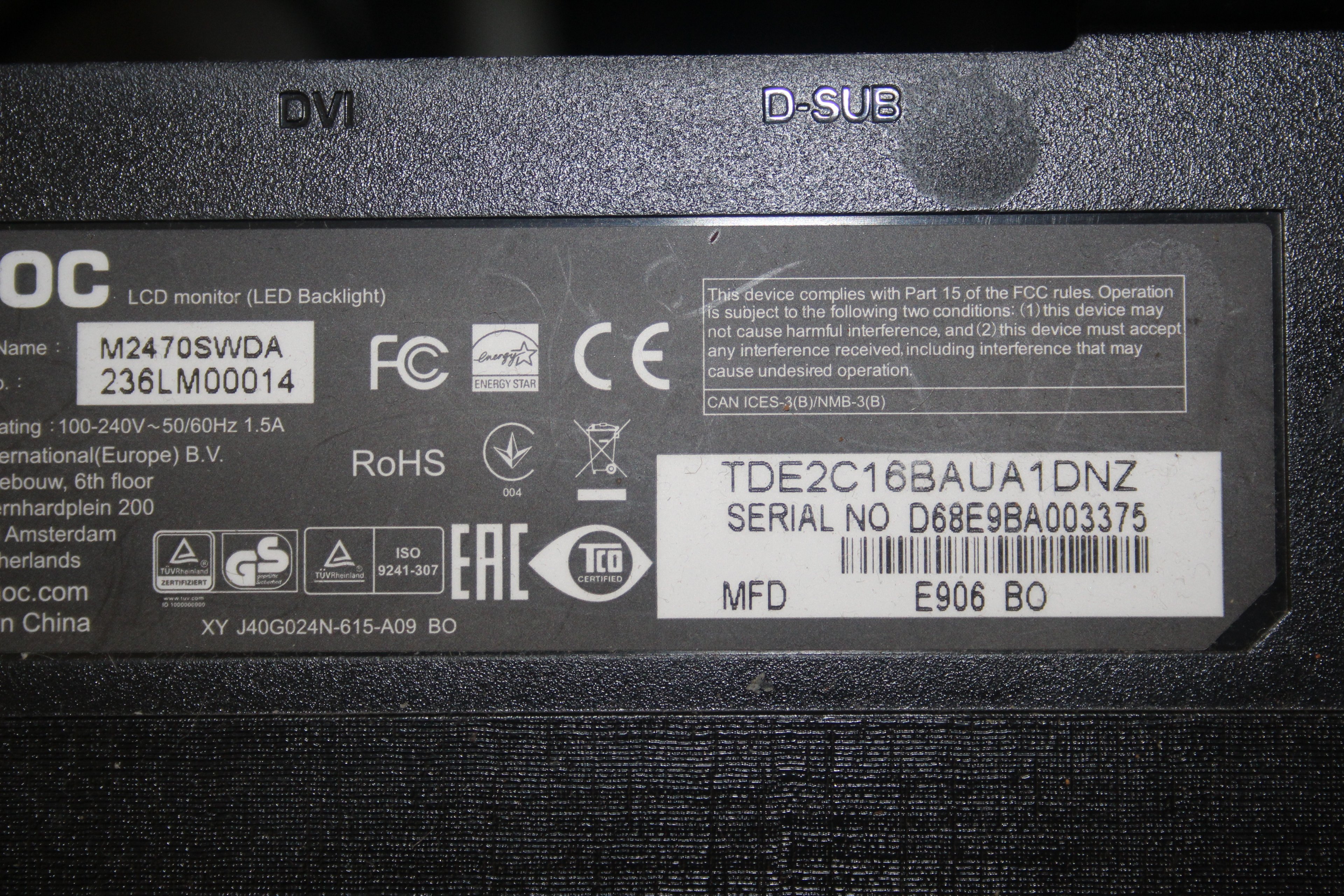

Im 1. Bild sieht man die Platine mit den Monitor-Anschlüssen (VGA & DVI), im 2. Bild das Typschild und im 3. BIld die große Platine für die Stromversorgung.
Hat jemand Erfahrung damit, was so die häufigsten Fehlerursachen bei solchen Monitoren sein könnte?
Weiß jemand, wo man Schaltbild und Bestückungsplan herbekommen könnte? Das würde die Sache doch erheblich vereinfachen.
