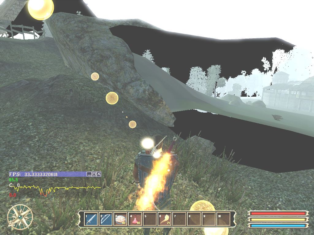

Ich spiel gerne die RPG und Gothic hat mir dabei am besten gefalln, da hab ich mir gedacht: "Oha, Gothic 3 kommt? *freu*" und habs ma gleich gekauft.. gemacht getan.. neuen patch usw drauf und trotzdem hats herum gespackt und gelaggt... da hab ich mir gedacht der treiber is zu alt, war er auch, hab mir ein update besorgt und auf einmal laggt es zwar weniger aber jetzt "überlappen" sich so gebiete bei mir und ich hab lustige schwarze flecken in der landschaft...
hat da jemand eine ahnung was ich machen könnte dagegen?
Ich häng auch gleich ein foto mit drann dann seht ihr was ich meine....
mfg Antoniker
