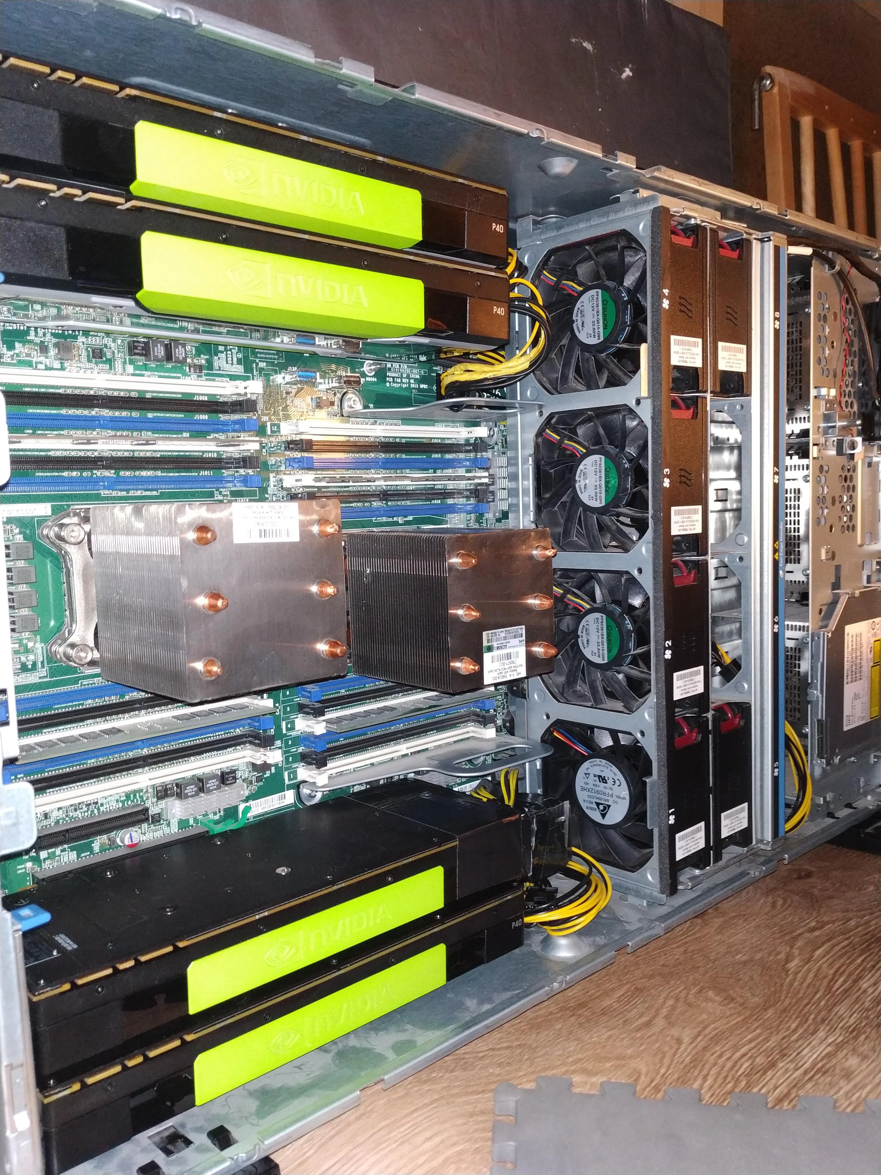

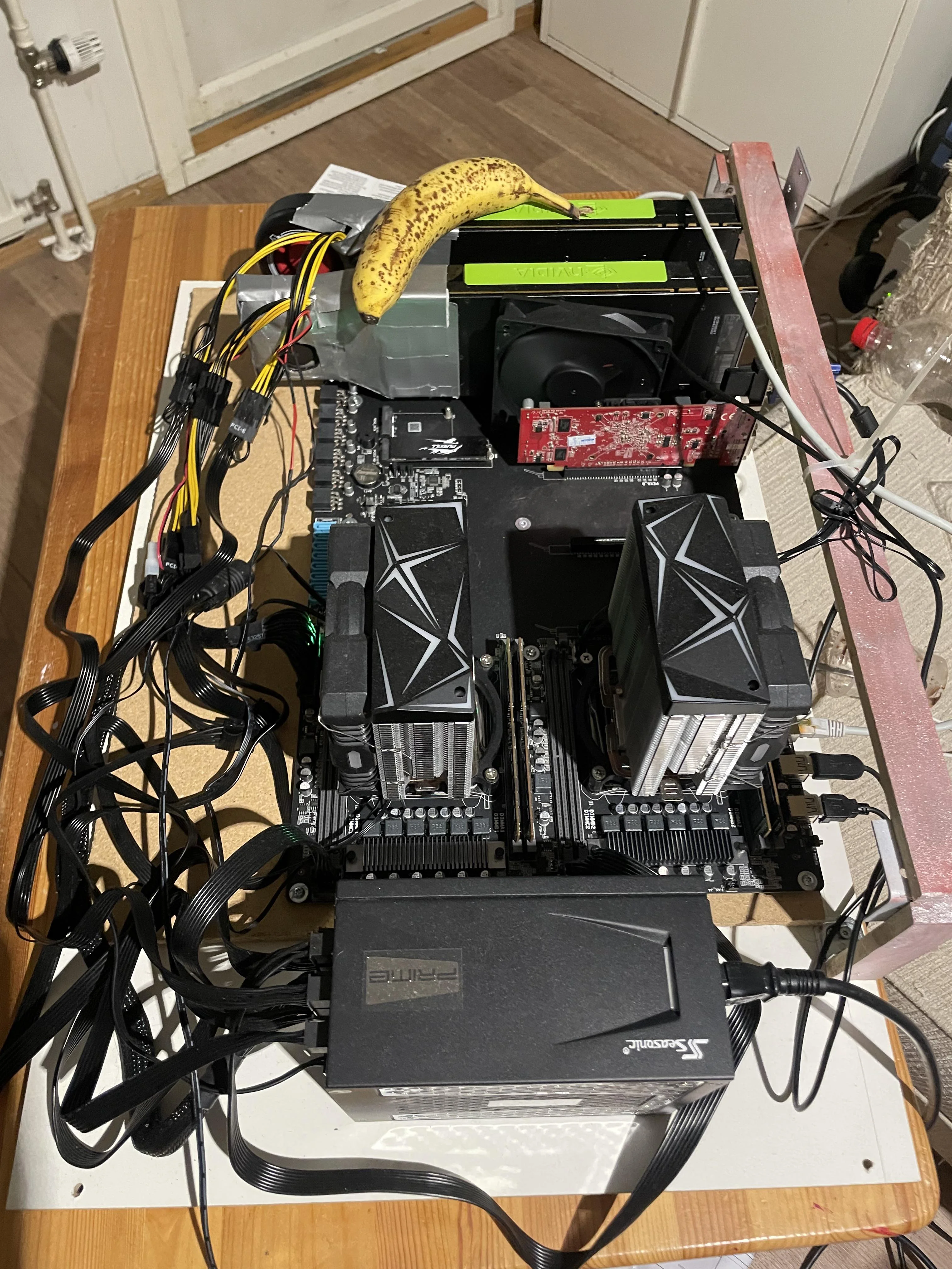

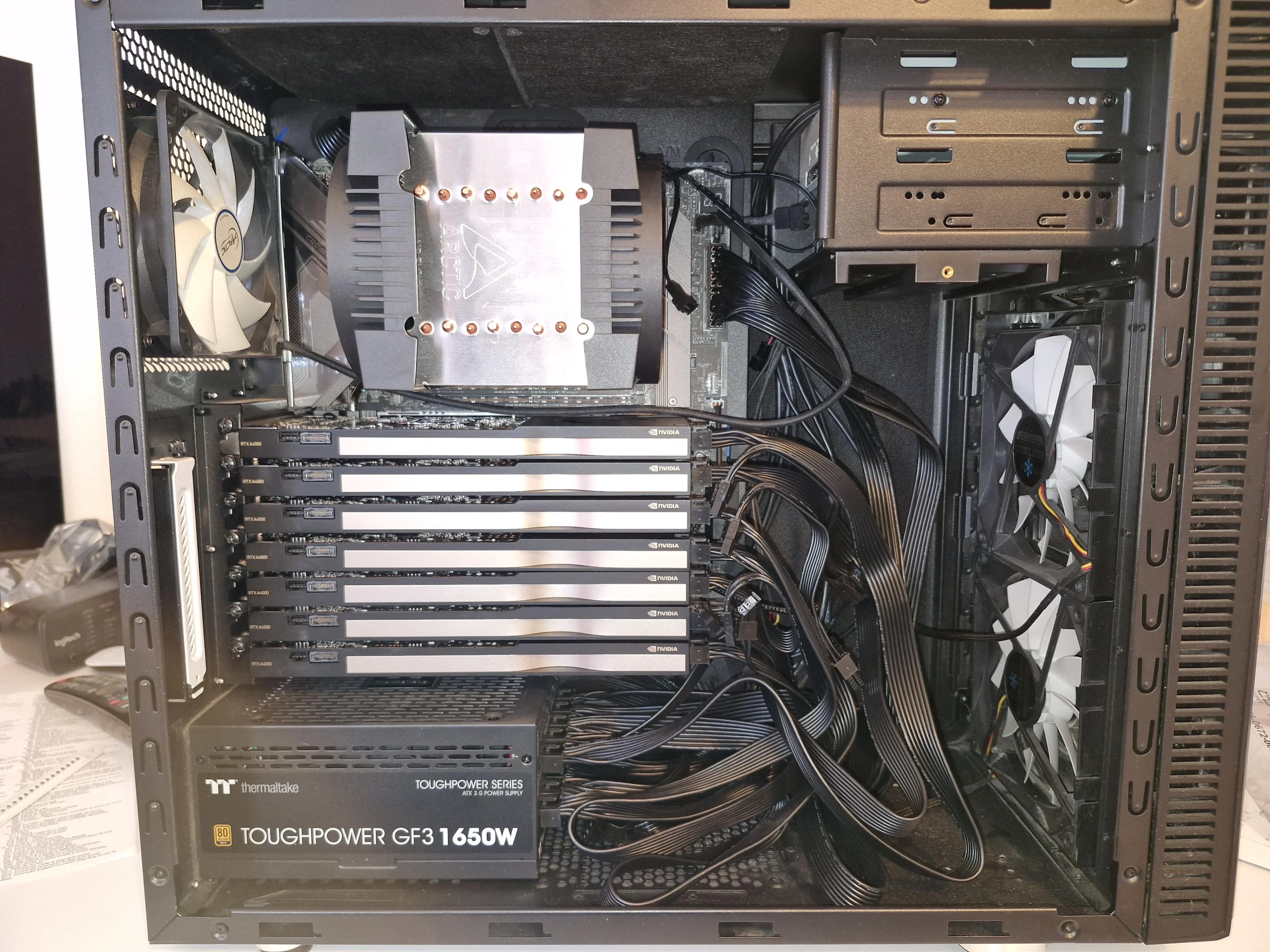

Man sollte halt nur aufpassen was man sich zusammenbaut - wenns danach geht hängt eh erstmal alles an gpu-leistung = am besten 8x ne 5090 oder 4x ne TRX6000 :)
wo man die draufsteckt wird dann fast zweitrangig - klar gerne immer soviel wie geht - aber so nutzen halt viele, siehe reddit oder so n altes Dual Sockel 3647 mit DDR4 ECC Reg Ram - 256gb, 512gb , teils bis zu 4tb DDR4 2933 ECC Reg aber halt mit 4, 6x PCI-E ports und netten karten drauf, weil rest unbeschaffbar ist.
n paar pics von reddit und deren ai-self-build kisten
1. sieht aus wie n dual 2011 fujitsu
2. ist n wrx80
3. anscheinend das kleine asus dual c612, auch sockel 2011
