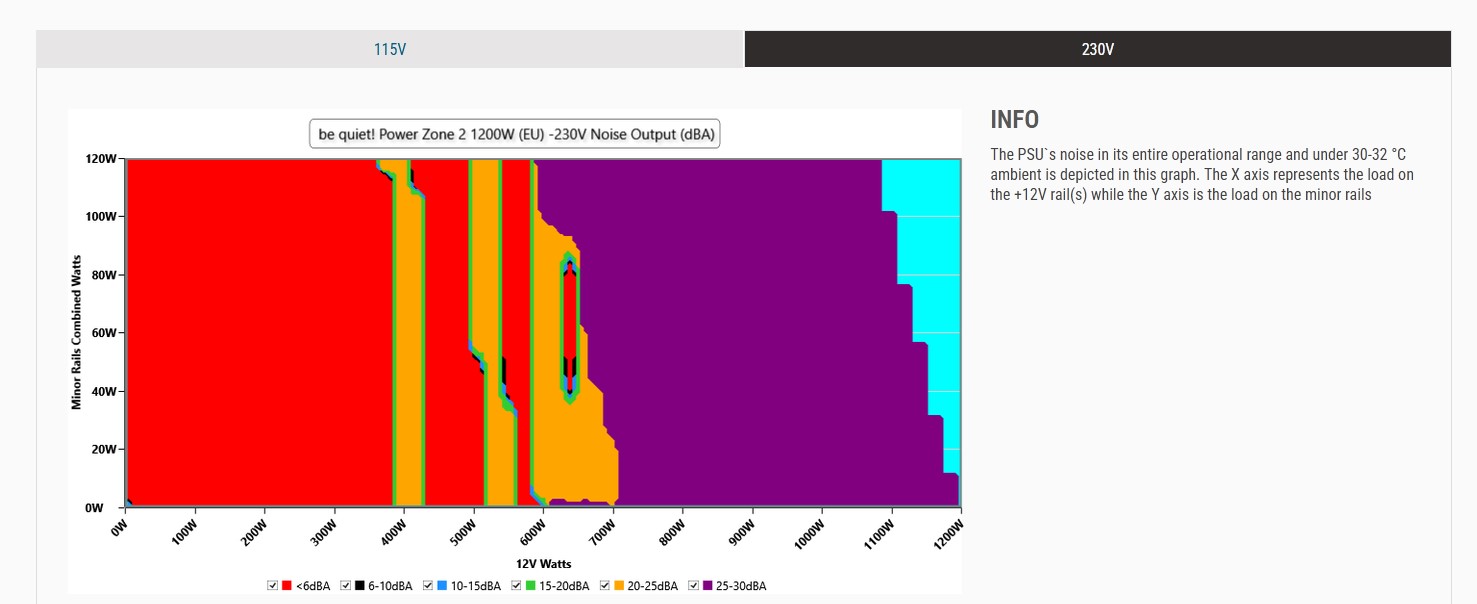

1200 W Platinum, damit das Netzteil bei ~800 W Last leise bleibt.
Das Teil hat schon ab 400W eine eher nervöse Lüfterkurve und ist bei 800W nicht mehr unbedingt leise.
https://www.cybenetics.com/evaluations/psus/3042/
Auch die sonstigen elektronischen Werte könnte gemessen an dem wie BQ das Netzteil positioniert besser sein.

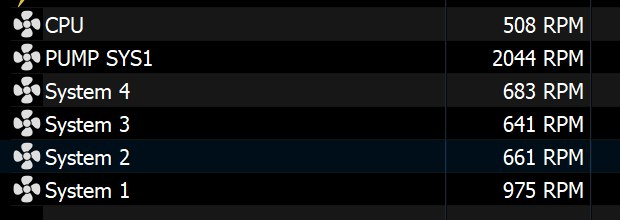

Ebenso ist der kleine Quirl auf dem Mainboard, also der, der im CPU/Pumpenblock sitzt, nicht zu unterschätzen: er kühlt aktiv die umliegenden VRMs, was zu stabilerem Betrieb unter Last und längerer Lebensdauer derselben führt.
"CPU" sind meine drei 120er der besagten Arctic Cooling-AiO. Die sind flüsterleise, da gibt es kein Wenn und Aber.
"PUMP SYS1" ist die Drehzahl der Pumpe. Da diese im Pumpengehäuse entkoppelt ist, hört man sie ebenfalls nicht, bzw. hört man es nur ganz leise surren, wenn man wirklich mit dem Kopf direkt ans Gehäuse geht.
"System 1" ist der kleine Quirl auf dem CPU-Block (der für die VRMs) und auch den hört man faktisch nicht bei dieser Drehzahl. Die restlichen Lüfter sind die zwei werksseitigen 160er in der Front sowie der 140er im Heck - bei unter 700 u/min ebenfalls unhörbar.

Beim NT wäre ich auch eher bei einem FSP Hydro Ti Pro 1000W - das sollte mit diesem Aufbau keinerlei Probleme haben und ist werte- und lautstärkemäßig über jeden Zweifel erhaben.
Wenns komplett silent sein soll... Das Cooler Master X Silent Edge Platinum 1100W - das ist vollpassiv.
