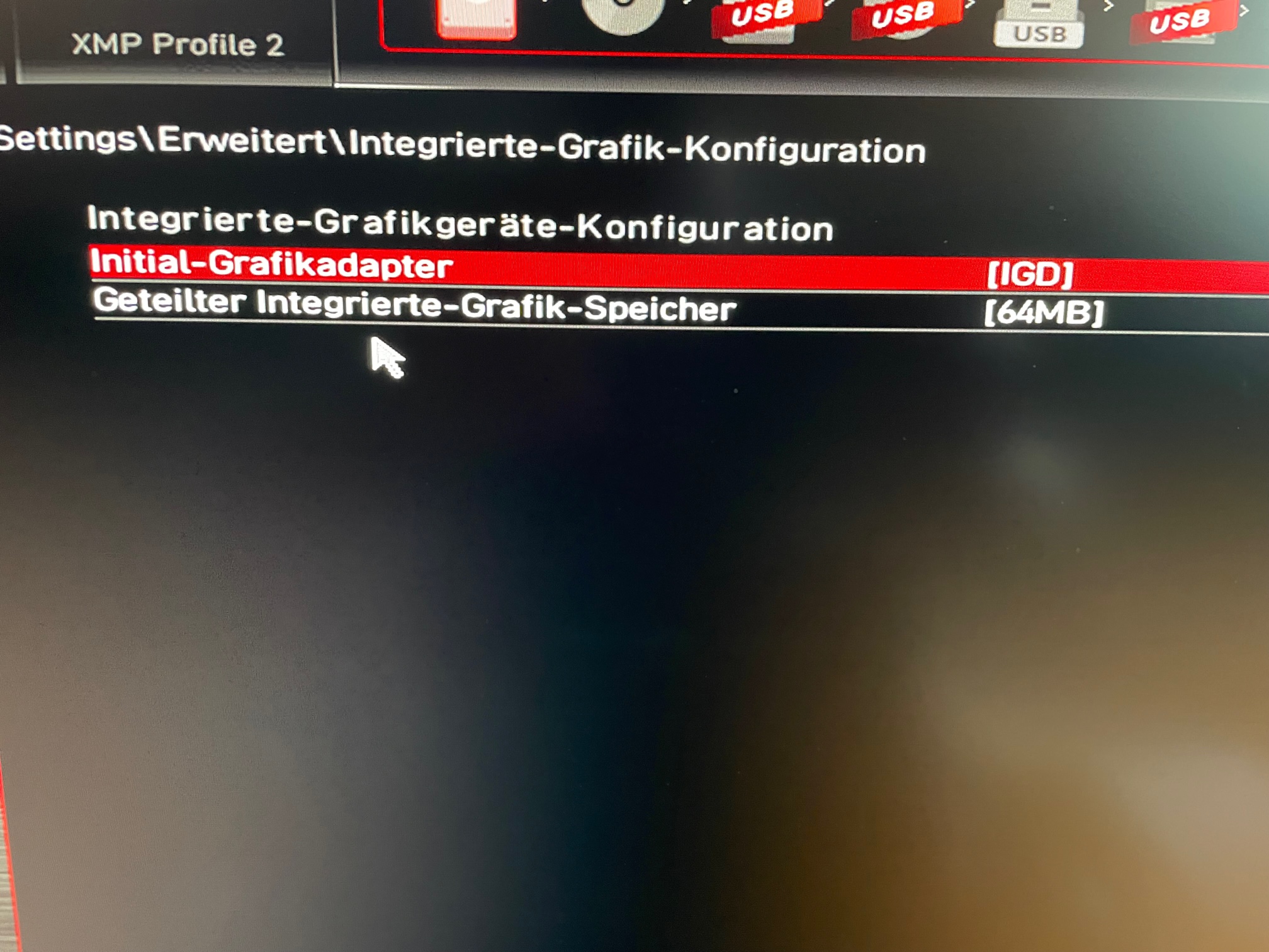

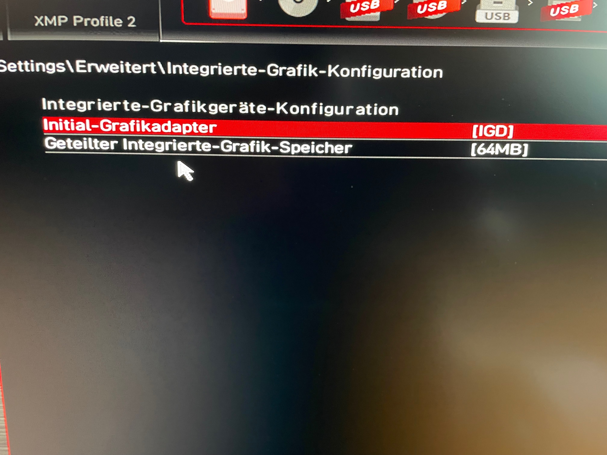

Dann habe ich den Rat von Euch beiden befolgt. Monitor an die CPU, GPU im PC lassen. Damit hatte ich ja bisher auch keine Bildausgabe, weder über die GPU noch über die CPU.
Also PC wieder aus. Alles so gelassen, CMOS Reset durch geführt. Im BIOS auf IGD gestellt und siehe da, ich erhalte über die CPU ein Bild und bin im BIOS.
Wo sehe ich denn nun, ob das BIOS die externe GPU erkannt hat? Es kann doch nur noch eine Einstellungssache sein oder nicht? Der Händler sagt, es geht eine externe GPU ohne Probleme, bei mir zu Hause aber nicht. Das kann doch nicht sein.

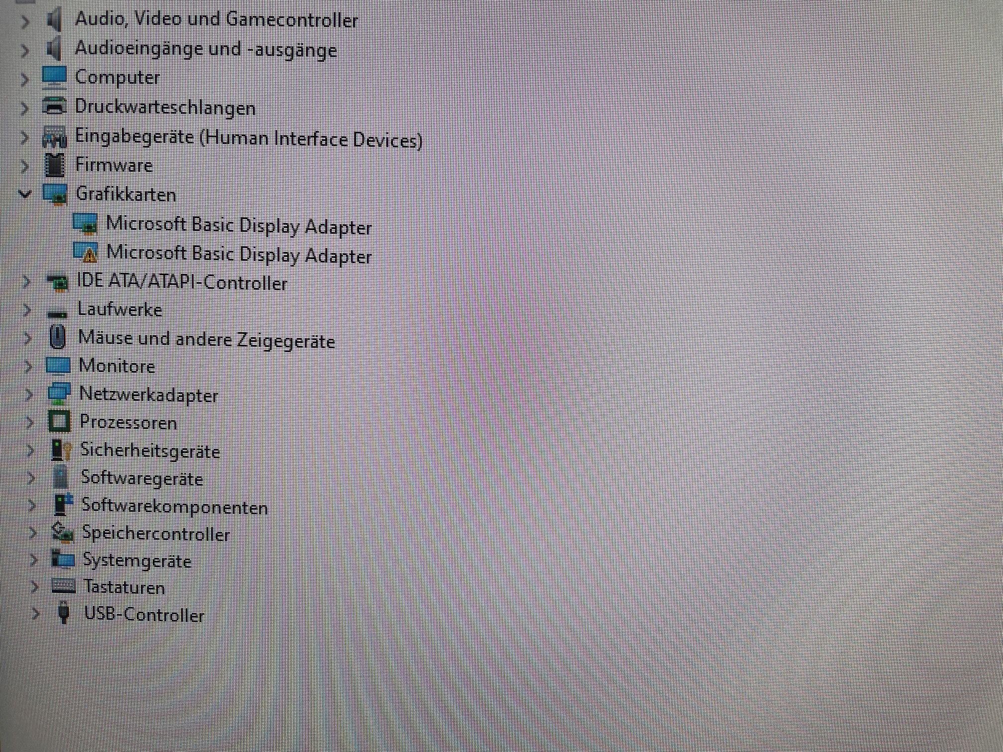

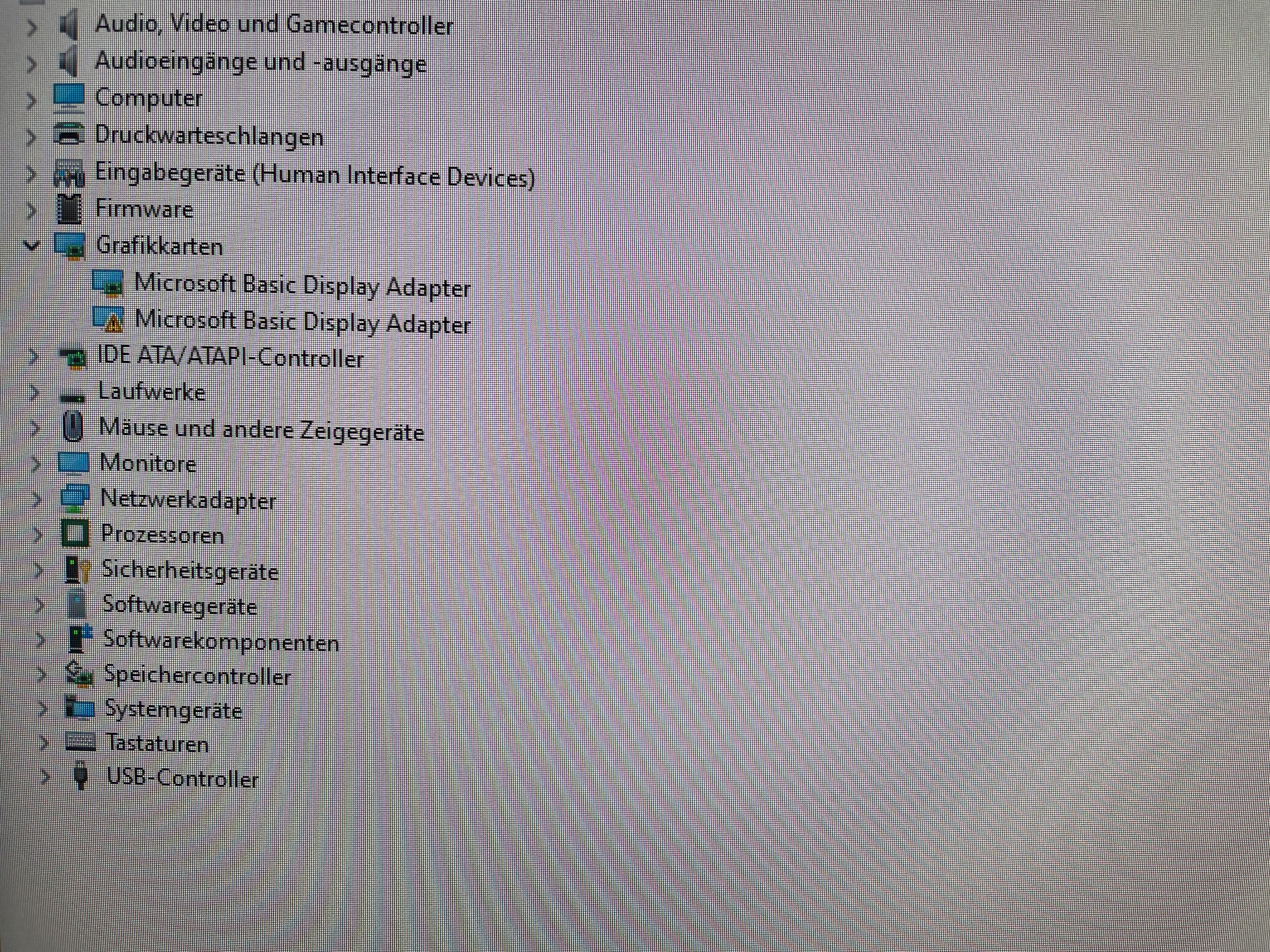

So sieht es im Windows aus.
Aktuell ist nur iGPU aktiviert.
Zwei Grafikkarten (iGPU) hat Windows wohl soweit erkannt.
Es sind aber noch keine Treiber installiert hierfür.
Führ mal Windows Update aus, dann werden dir womöglich hier
erst mal Treiber installiert. Wenn nicht automatisch, dann schau unter "optionale Updates (Treiber)" dort.

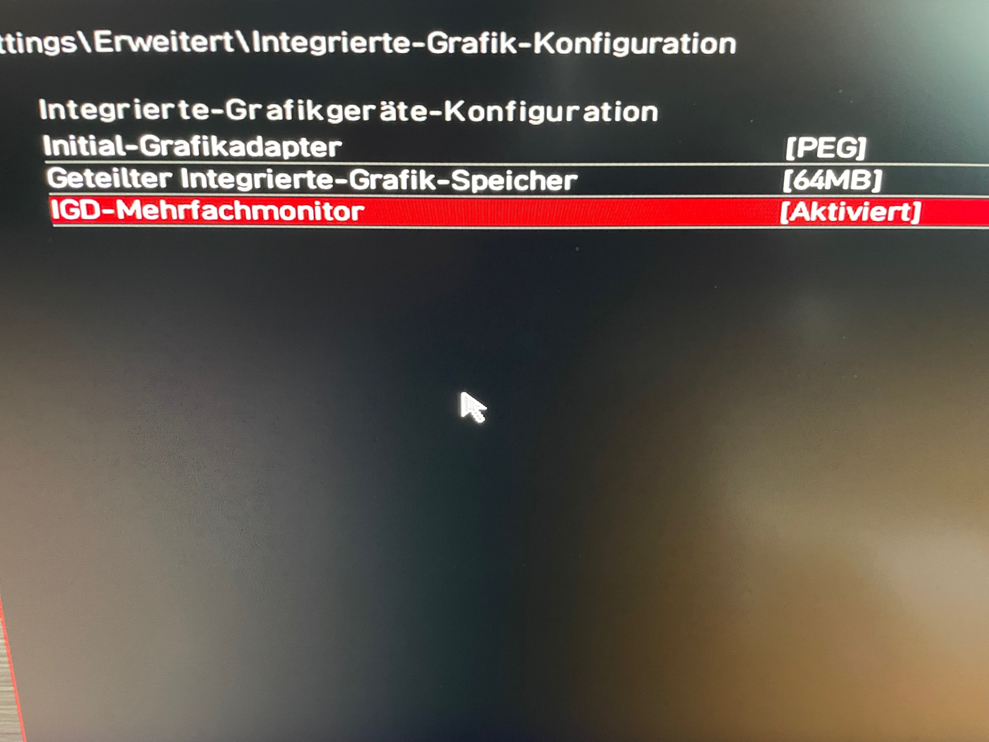

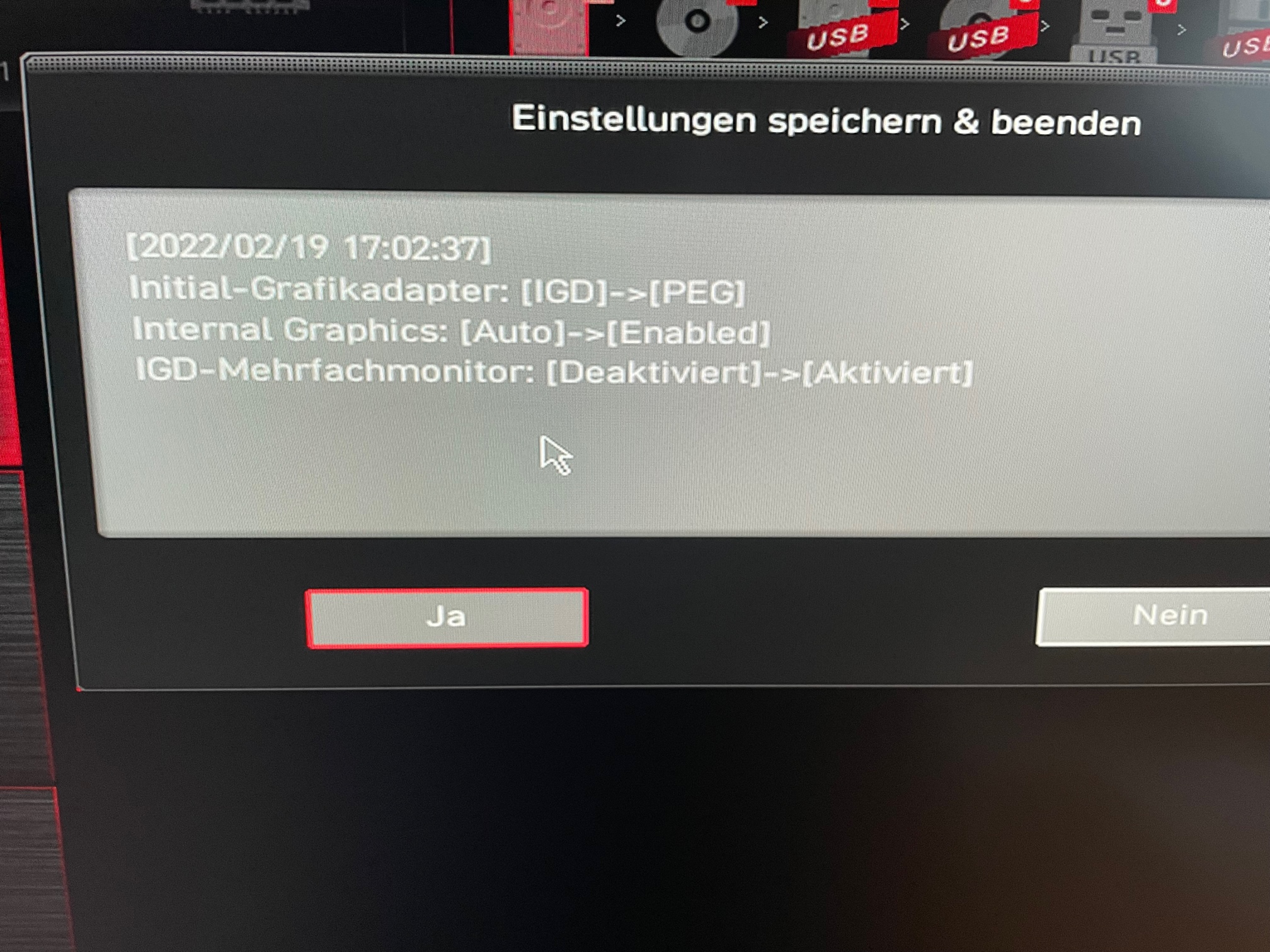

Mit der Einstellung im ersten Bild habe ich mit eingebauter Grafikkarte über die CPU ein Bild und bin im Windows.

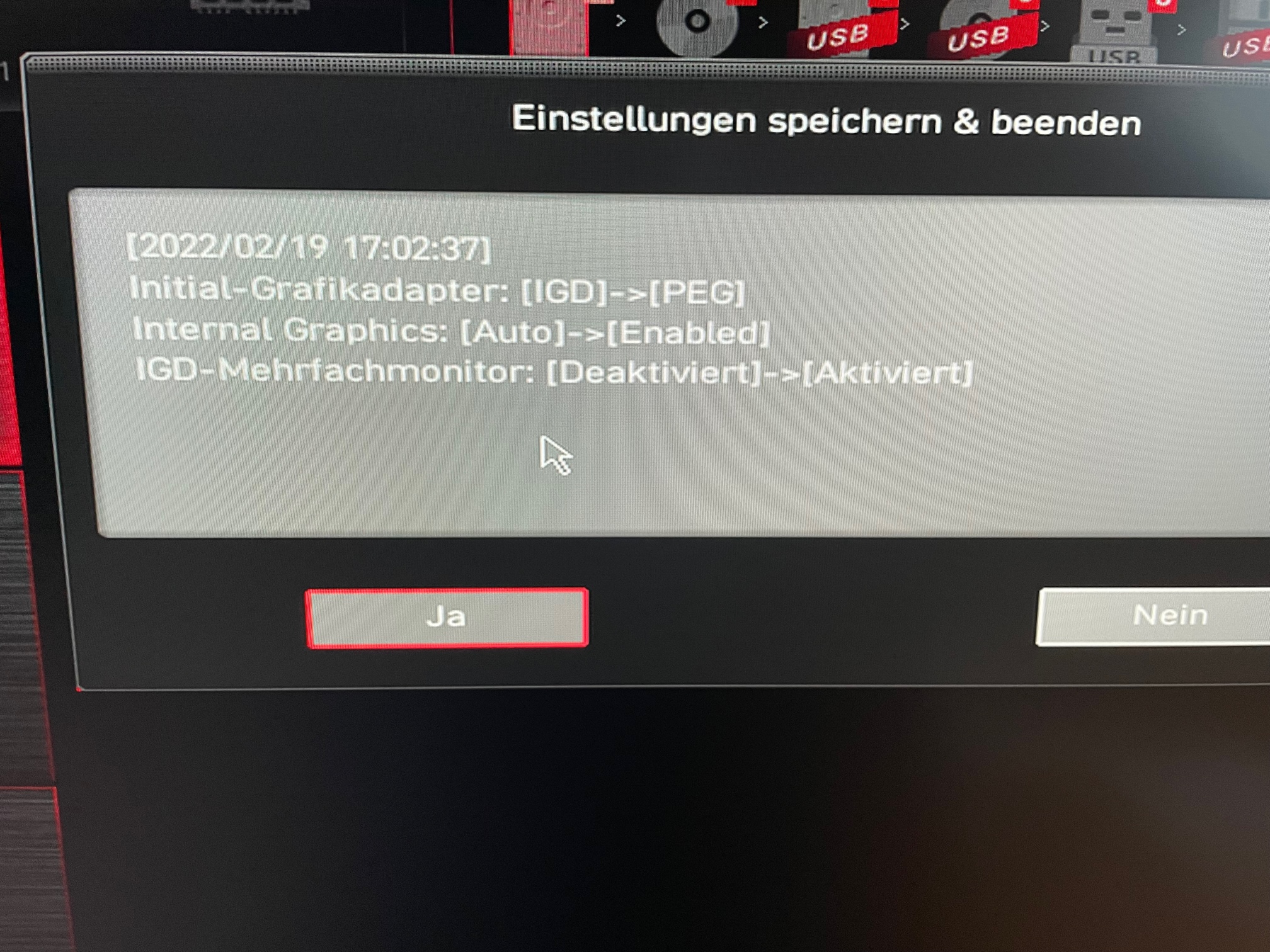

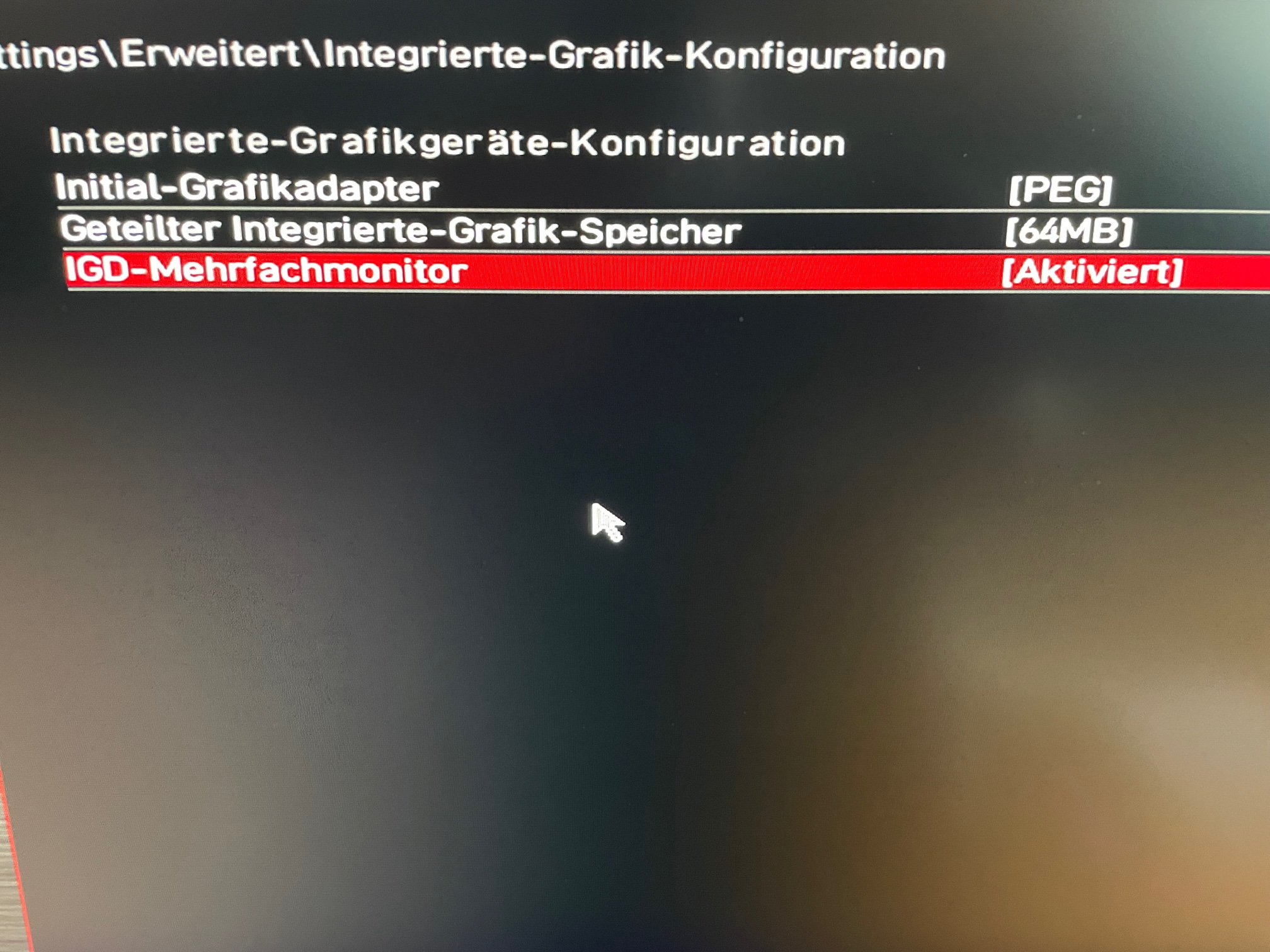

Mit der Einstellung im zweiten und dritten Bild habe ich keine Bildausgabe, weder über CPU noch GPU.
Ich muss nun die GPU wieder ausbauen, damit ich ein Bild ehalte. Es ist immer noch die Einstellung von Bild Nr. 2 aktiv und ich erhalte ein Bild über die CPU.
Um nun mit eingebauter GPU ein Bild über die CPU zuu erhalten, müsste ich wieder ins UEFI und zurück auf IGD stellen, dann entfällt aber auch wieder die Option auf MultiMonitoring..
Hey,
die Treiber für die iGPU und das gesamte Mainboard habe ich bereits von der MSI homepage geladen und könnte sie installieren. Habe ich bisher aber nicht getan, da ich erstmal eine externe GPU zum Laufen bekommen will.
Hilft mir das Treiber installieren aber weiter bei meinem Problem der nicht erkanten GPU im System selbst?

Also, normalerweise muss man hier gar nichts einstellen.
Standardeinstellung, keine Grafikkarte verbaut - wird die iGPU genutzt.
Wird eine Grafikkarte verbaut und man schließt einen Bildschirm daran an,
bekommt die Karte Priorität und es sollte ein Bild kommen.
Die Grafikkarten haben auch ein VBios mit UEFI Support, soweit ok.
Da muss was im Busch sein bei dir.
Verbau die Grafikkarte, schließe den Bildschirm daran an
und mach ein Bios-Reset(CmosClear) - Jumper setzen
oder die hierfür erforderlichen PINs überbrücken (Handbuch - CmosClear).

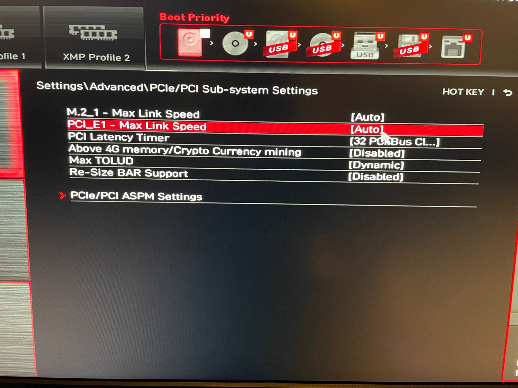

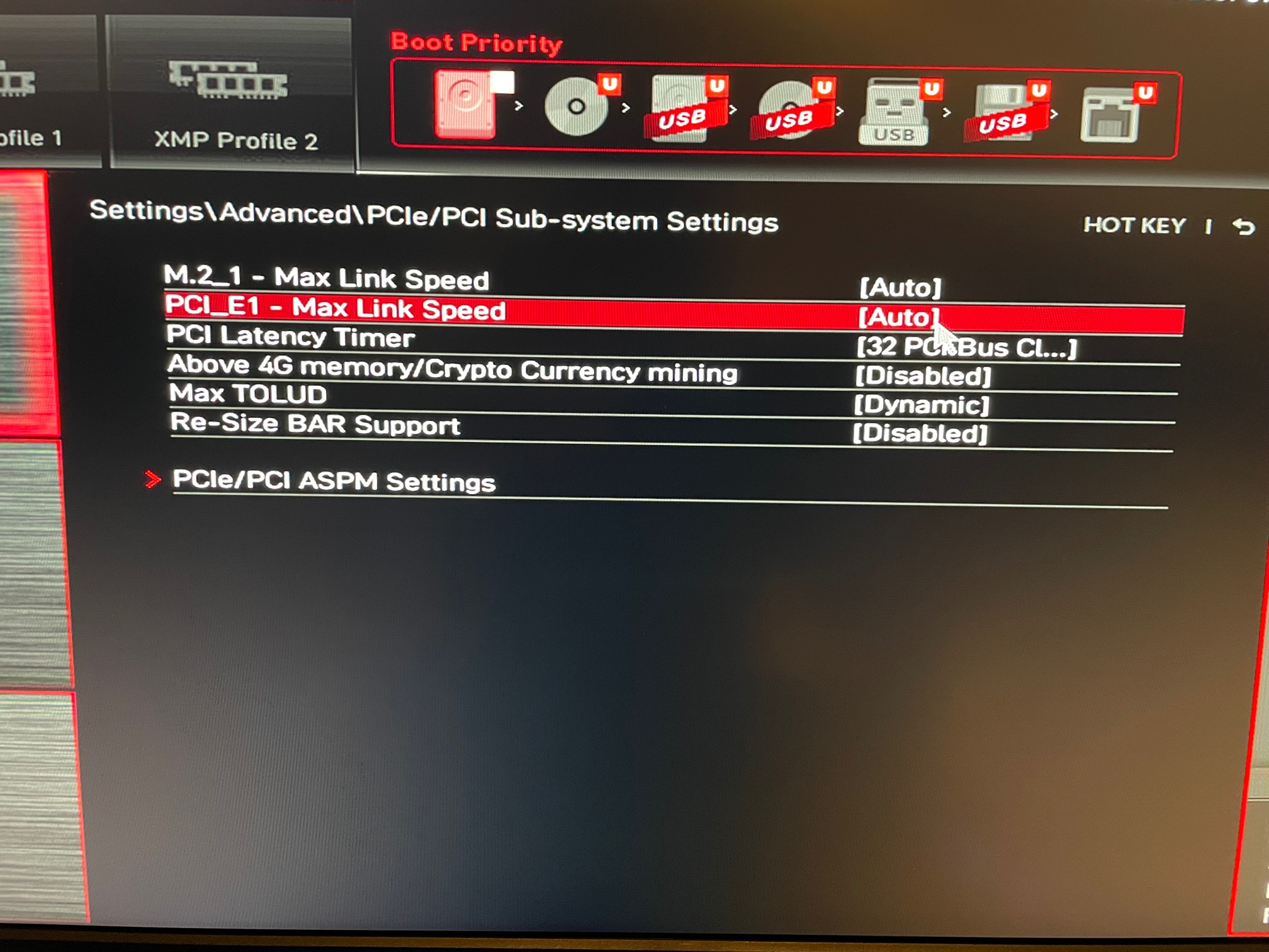

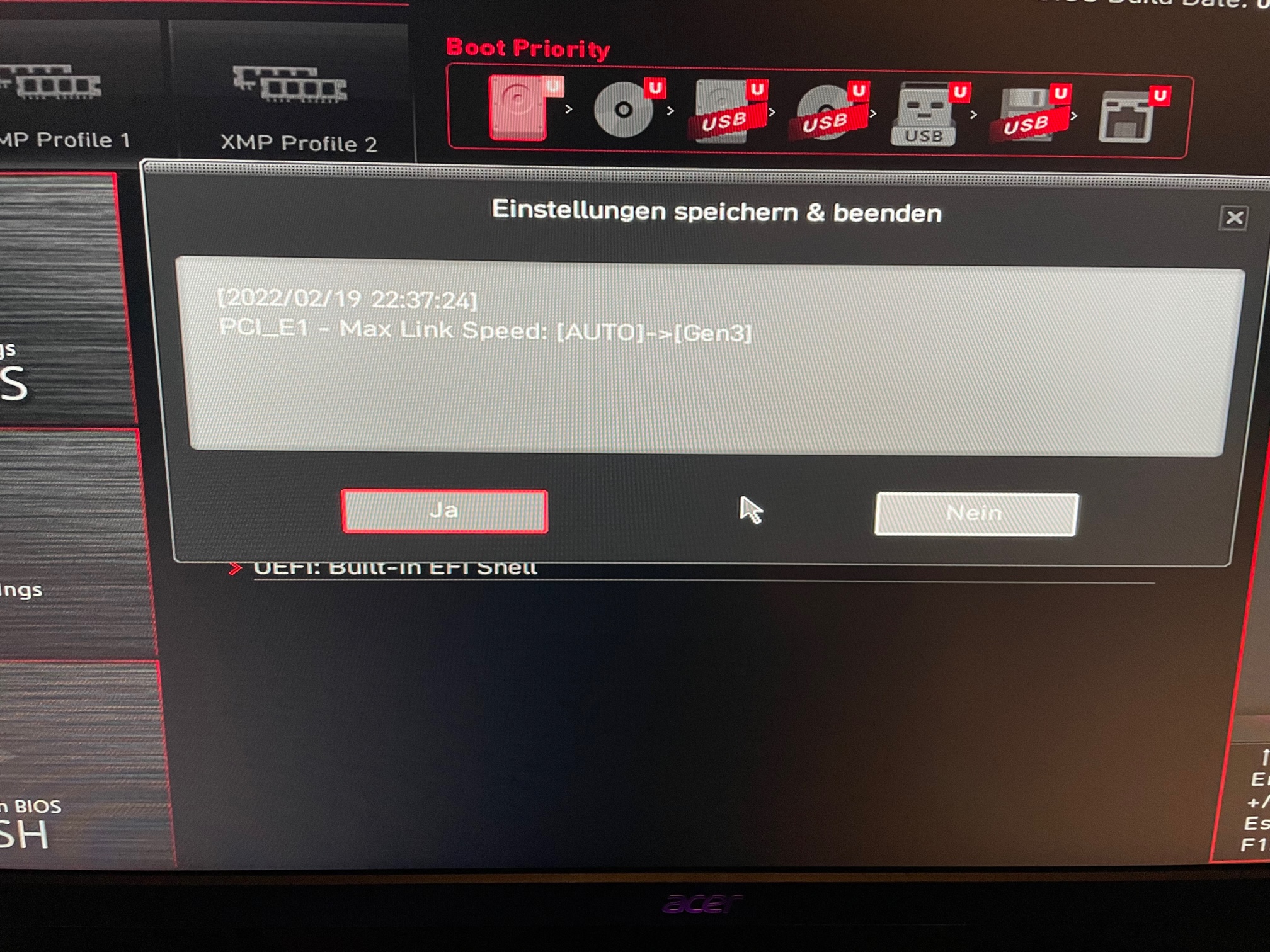

Irgendwo im BIOS muss es Einstellungen geben für den PCIe Link Speed,
vermutlich unter PCIe.
Stell diesen mal von "Auto" auf "GEN3".
Erledigt. Immernoch kein Signal per GPU.
