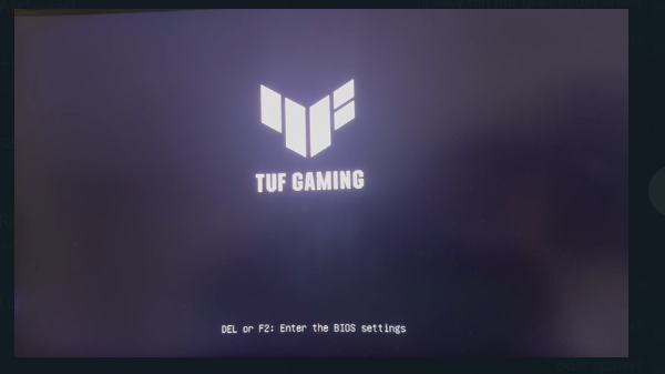

Neuer PC braucht extrem lange zum neu starten.
leon.ltrn
Cadet 2nd Year
Apr. 2024
27
mein neu gebauter PC braucht immer etwa 5-10 zum neu Starten, wenn ich ihn jedoch runter und wieder hoch fahre braucht er unter 1 Minute. Eingebaut sind 2 M.2 SSDs wovon die, auf der Windows nicht installiert ist manchmal einfach nicht erkannt wird und manchmal schon. Keine Ahnung ob das im Zusammenhang steht. Das Problem hatte ich beim aufsetzen des PCs nicht. Ich habe vor kurzem testweise über die AMD Software die CPU "overclocked" jedoch habe ich dies gleich wieder zurück gestellt, da ich aber normalerweise meinen PC immer herunterfahre kann ich nicht sagen wie lange das Problem schon besteht. Beim Neustart bleibt er ca 5-7 Minuten im Ladebildschirm (siehe Anhang) von meinem Mainboard (Asus b650 plus Wifi). BIOS Einstellungen sind alle Default eingestellt, bis auf meine Ram Frequenz, die habe ich auf meine eigentliche Frequenz umgestellt. Fast Boot ist ebenfalls aktiviert. Speicherplatz ist ebenfalls genügend noch frei auf der SSD (500GB). Im Autostart ist auch alles deaktiviert. Vielleicht findet hier irgendeine Person eine Lösung.
Liebe Grüße

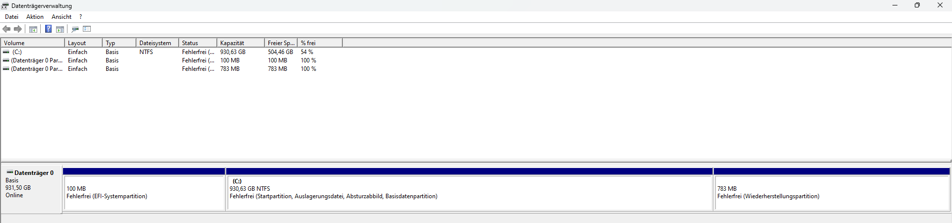

Du hast aber kein Memory Training aktiviert?
Du schreibst 2 M.2 SSD sind eingebaut. Im Screenshot sieht man die zweite aber nicht. Ist sie momentan ausgebaut?
An dieser Stelle sei auch nochmal vermerkt, dass "Herunterfahren" mittlerweile bei Windows nicht mehr wirklich das Herunterfahren von früher ist sondern nur eine Art Ruhezustand für den Schnellstart. Bei "Neustarten" wird hingegen das System echt neu gestartet (auch wenn das Ganze etwas unintuitiv klingt).
Ansonsten könnte es helfen vorübergehend im BIOS das TUF Bootlogo zu deaktivieren um zu sehen wo im POST er genau hängt. Oder bei Neustart einen Blick auf etwaige Diagnoseleuchten auf dem Mainboard zu werfen.
Wie gesagt, die zweite wird ab und zu nicht erkannt, woran dass liegt weiß ich ebenfalls nicht.
^^ - Tjoar, da hast du dein Problem. Klemm die zweite SSD mal ab und dein Rechner wird wieder normal schnell neustarten. Wie weiter oben schon geschrieben wurde, werden die Geräte bei einem Neustart neu initialisiert. Fährst du aber nur runter und dann wieder hoch, greift der Schnellstart(hybrid-)Modus von Windows, wo die meisten Geräte eben nicht neu initialisiert werden. Deswegen dauert der Neustart länger, weil deine zweite SSD sich nicht richtig zurückmeldet und ein Timeout abgewartet wird.
