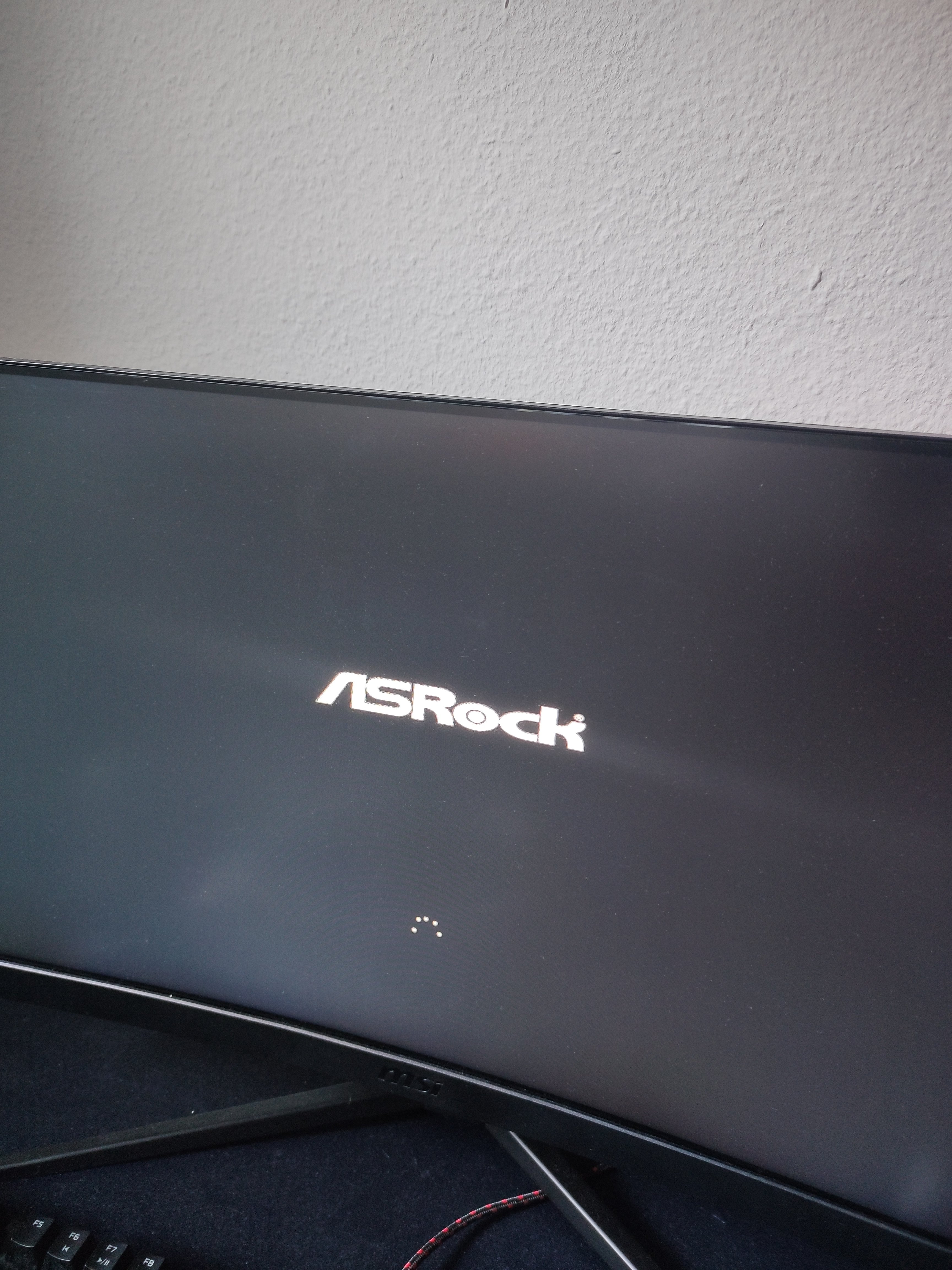

Moin,
Habe seit 2 Monaten das Problem das mein PC sehr sehr lange braucht um zu starten teilweise bis zu 2 Stunden. Habe keine Ahnung woran es liegt.
Meine Komponenten:
GPU: AMD Radeon RX 5700XT
CPU: AMD Rycen 5 3600X
RAM: corsair vengeance rgb pro 16gb
Mainboard: ASRock b450m pro4
Seit 2 Monaten?
Würde vermuten, es liegt an dem Teil, was du nicht genannt hast. Datenträger, der die Windows-Installation enthält.
Reaktionen: lazsniper, wrglsgrft und coasterblog

Dauert der POST- Screen so lange oder das reine Laden des Betriebssystems?
Schalte mal das Herstellerlogo im BIOS aus, daß du eventuell mehr vom POST- Screen lesen kannst!
Wie startet dein Rechner von einem anderen Datenträger? Wie hat das alles angefangen? Was hast du schon probiert?

Nachdem der Kollege problemlos ins BIOS kommen dürfte, braucht er weder die Pins überbrücken, noch die Batterie rausnehmen, sondern kann das direkt im BIOS zurück setzen.
So oder so würde ich aber erstmal das Logo deaktivieren und schauen, was der Post so an Meldungen ausspuckt. Tippe auch auf die Initialisierung des Datenträgers.

2stunden? Was hast du installiert als das anfing?
Mein Tipp: such dir eine Linux Distribution, kopiere die auf ein usb Stick und starte ohne Windows aber installiere nichts. Geht das auch 2 Stunden ist deine Hardware defekt. Startet Linux schnell, installiere Windows komplett neu
In einem seiner anderen Beiträge schrieb er von einer Maxtor Z1 480GB SSD.
Aber ob da auch das Betriebssystem drauf ist kann nur der Ersteller des Threads beantworten.

Ins Bios mit Entf-Taste oder F2 Taste , Load Bios-Defaults und Save Changes and Restart .
Wieder ins Bios und Bootreihenfolge und Arbeitsspeichersettings prüfen .
AHCI Mode und Grafikkarte auswählen und den Asrockscreen deaktivieren . (FullScreenLogo)
Save Changes and Exit .
