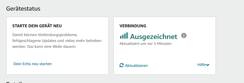

Klingt nach Verbindungsproblem. Auf der Amazon Seite oder in der Alexa App kann man via Konto -> Geräte den Verbindungstatus prüfen:
Geht natürlich auch mit der Alexa App am Smartphone.

Verbindungsprobleme kann ich wie gesagt ausschließen, da alle anderen Befehle (Start, Stopp, Musik/Sender wechseln, Timer an/aus etc.) ganz normal funktionieren und auch die Alexa-App eine sehr gute Verbindung bescheinigt.
