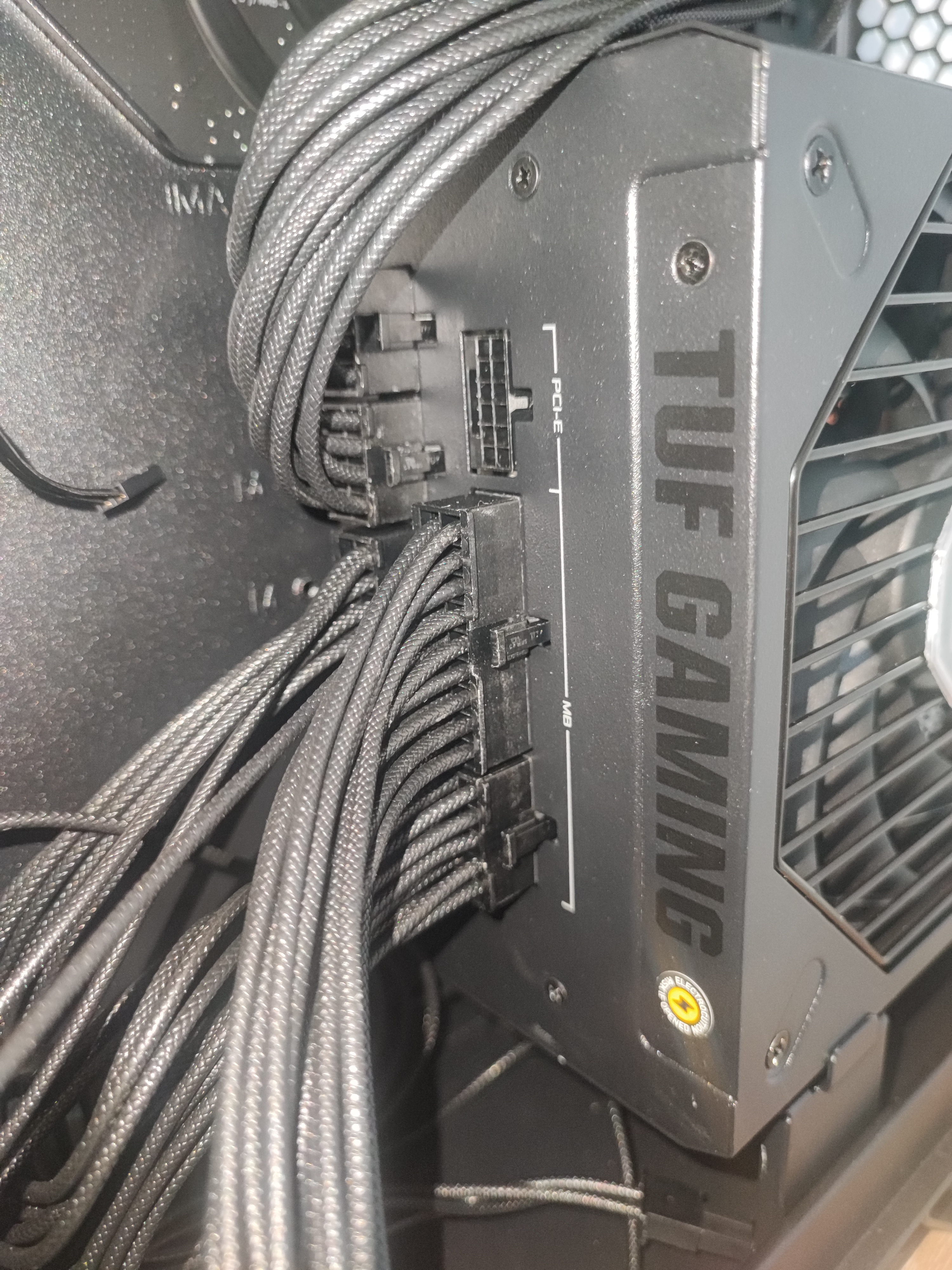

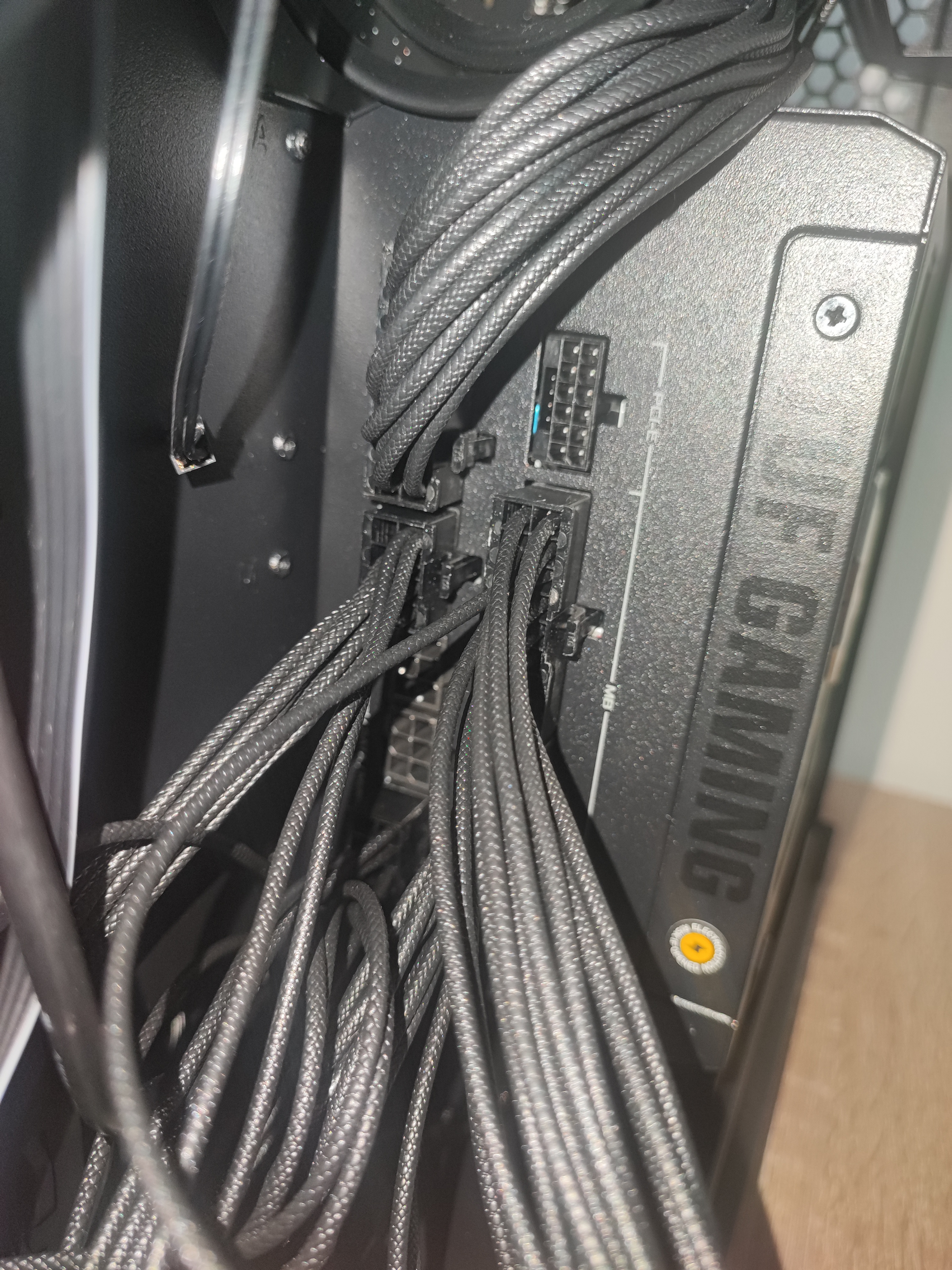

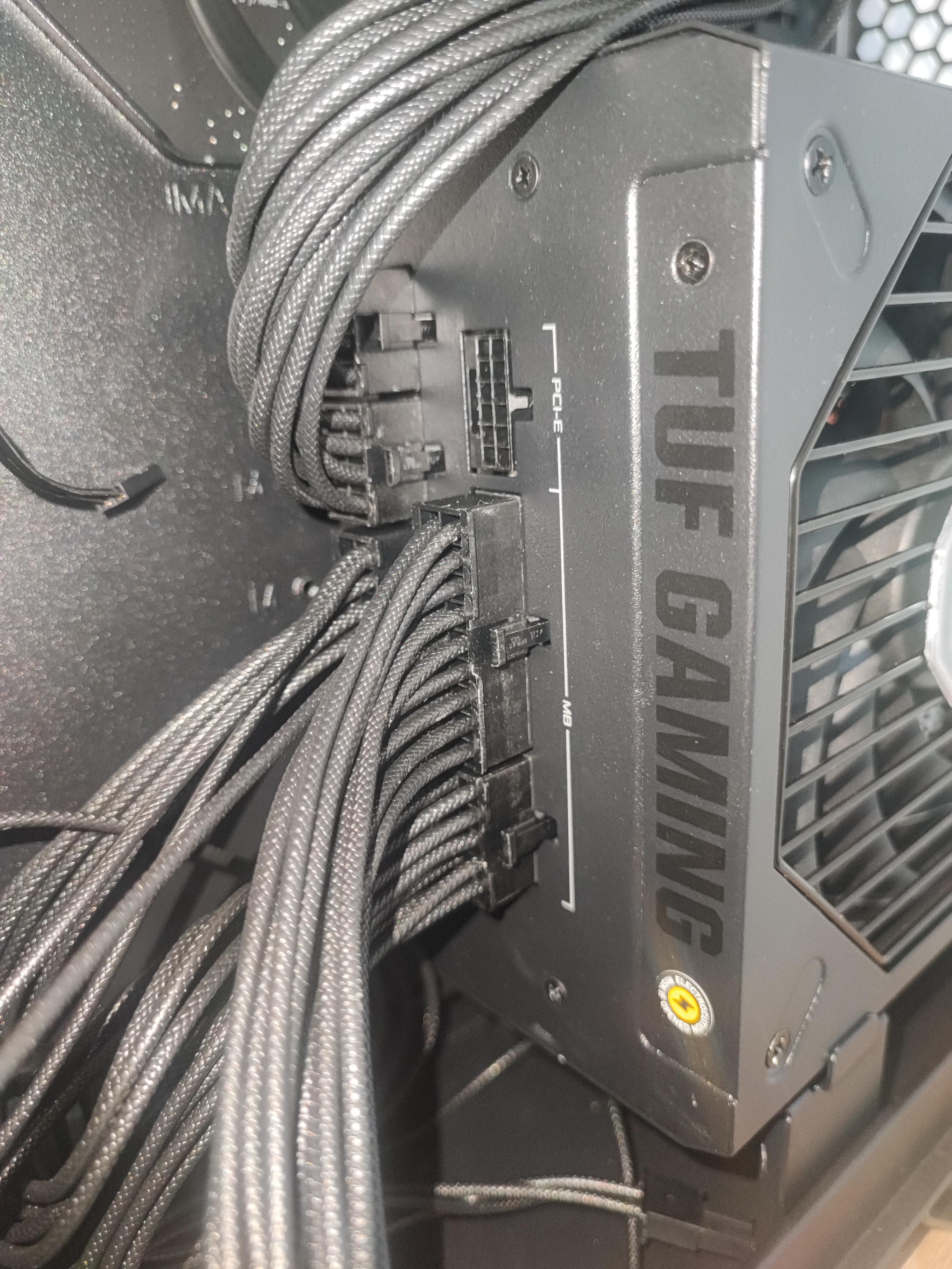

Bitte einmal ein Bild vom Netzteil mit den Anschlüssen machen. Hast du vom Mainboard beide Stecker in das Netzteil gesteckt? Wir hatten es schon oft, dass das vergessen worden ist.
Tulol schrieb:
Du hast nur Mainboard, RAM und CPU gewechselt?
Alles ist neu außer die Grafikkarte (die lief definitiv vor 1 woche noch)

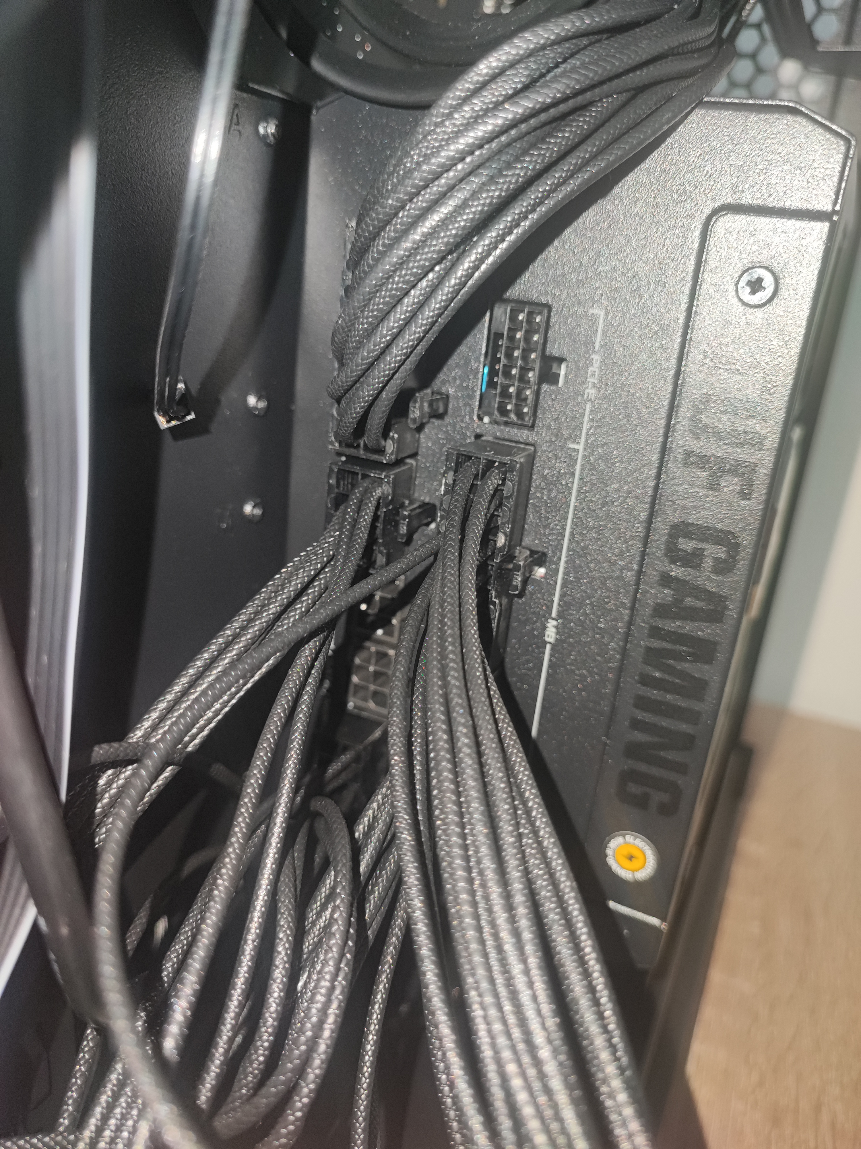

Er erkennt den Usb Stick ja auch nicht genauso wie die Tastatur/Maus

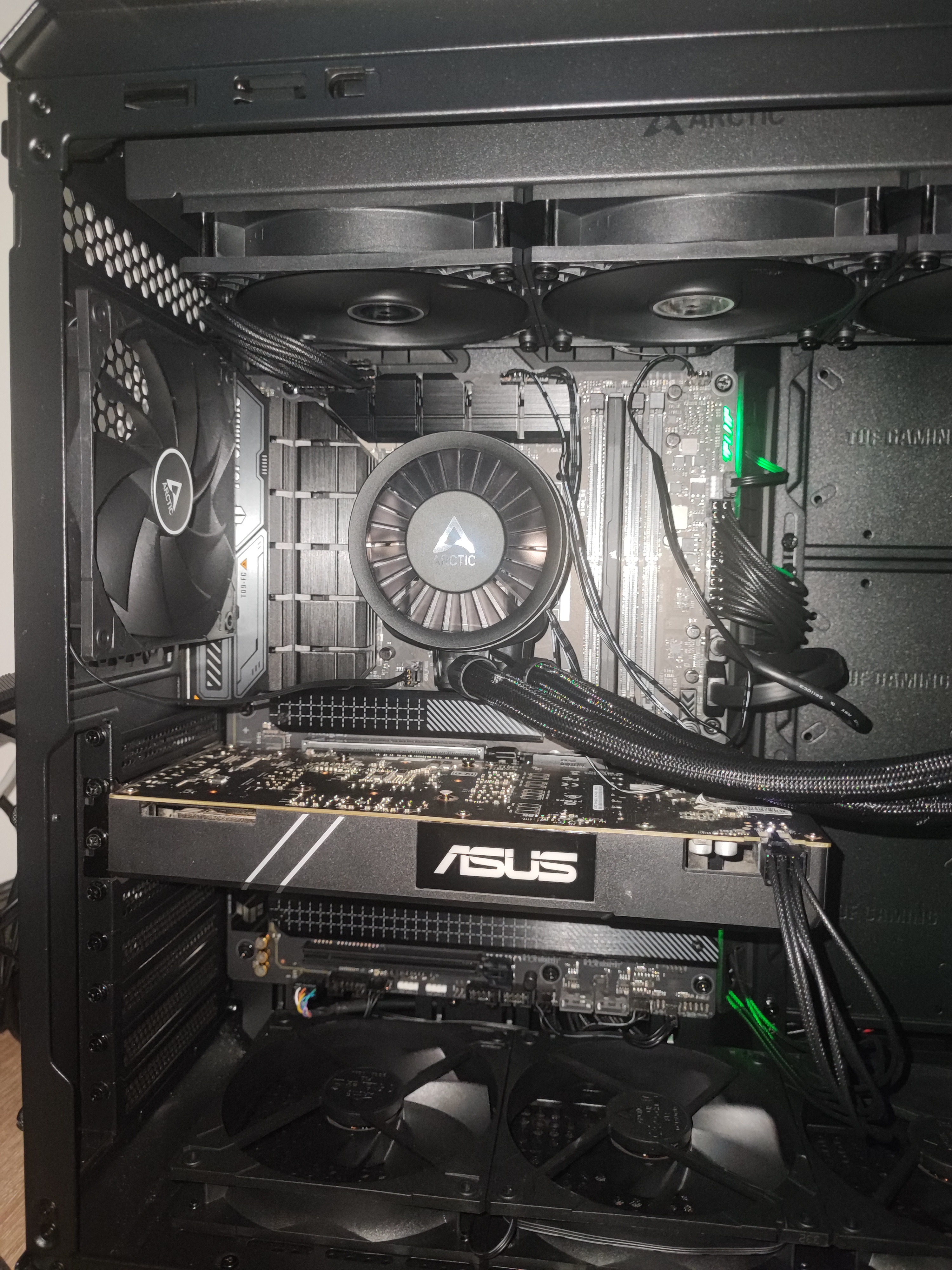

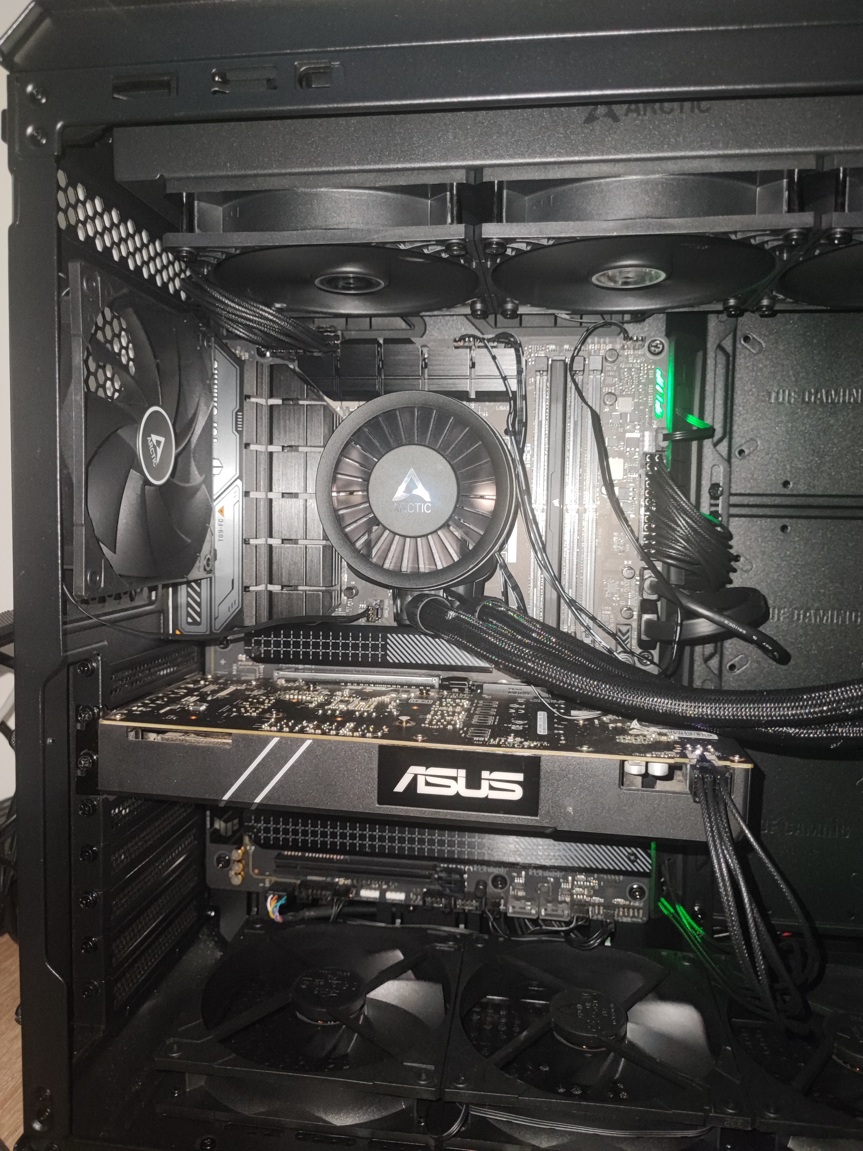

Um das Problem weiter einzugrenzen:
Bau doch die gGPU aus und schließe den Monitor am MoBo an+
Ich habe es schon mit, ohne, Minimaltisch aus probiert und es passiert nichts
Mittlerweile ist er gerade ganz "tot" und springt nicht mehr an
Ich versuche es jetzt mit einen neuen Prozessor aber der muss erst noch ankommen

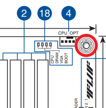

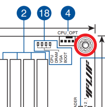

Wenn keine der Diagnose LEDs angeht, ist das sehr seltsam.
Ich habe beim Einbau der Artic den Fehler gemacht, diese Lochverstärker nicht aufs Mainboard zu kleben, dort wo man die Stehbolzen mit der Backplate der AIO einschraubt und da ich die gut angezogen habe, hat sich der Lack vom MB gelöst und der Stehbolzen ein Kurzschluss verursacht, dadurch hat sich bei mir das MB bei der ersten LED (CPU) aufgehängt.
Am besten alles nochmals aus dem Gehäuse raus und auf dem Tisch zusammen stecken, geht erstmal, um zu sehen ob überhaupt was passiert, ohne CPU Kühler und Grafikkarte. Hier muss dann wenigstens das Teil abspringen und die CPU LED Leuchten.
