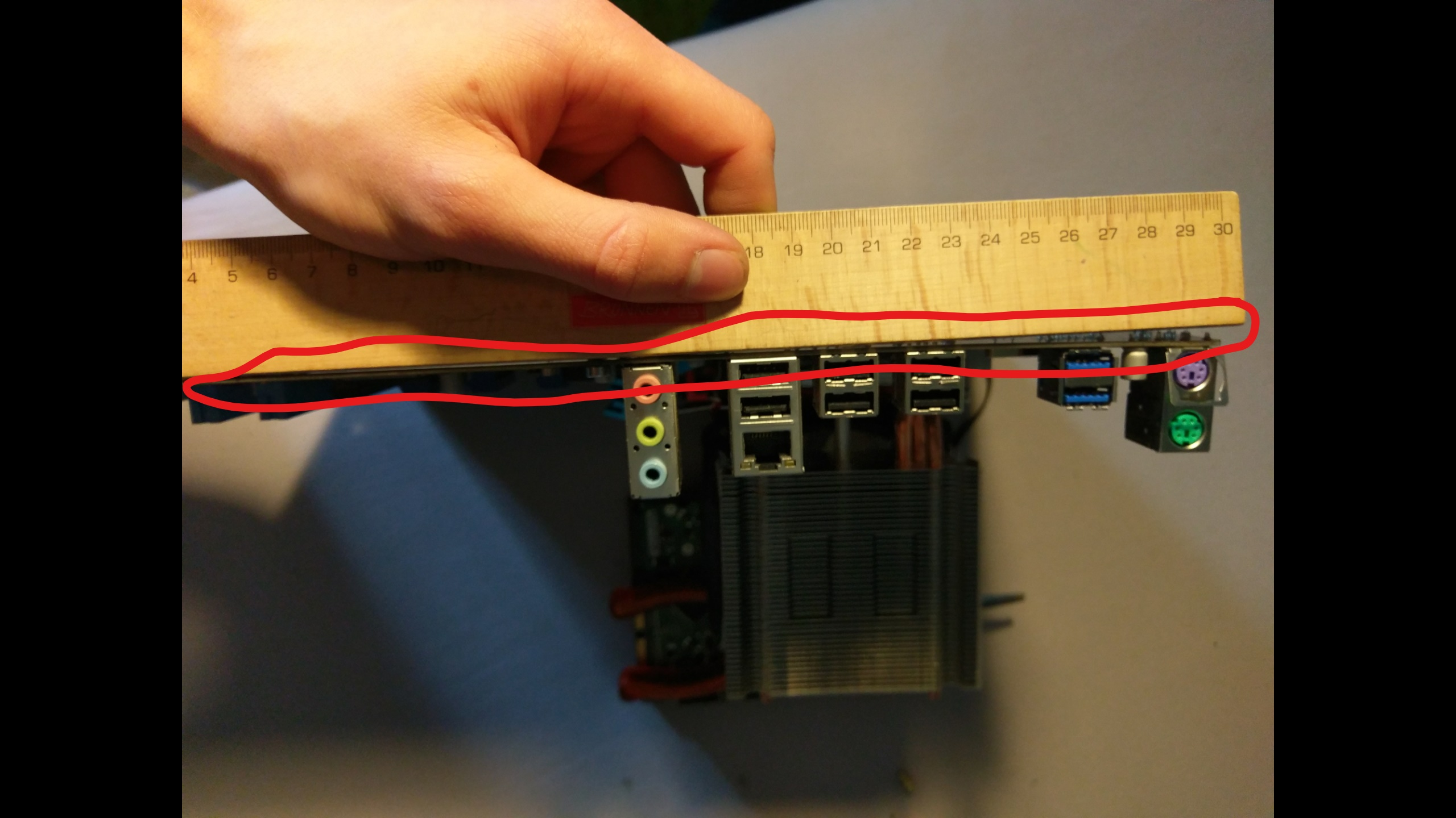

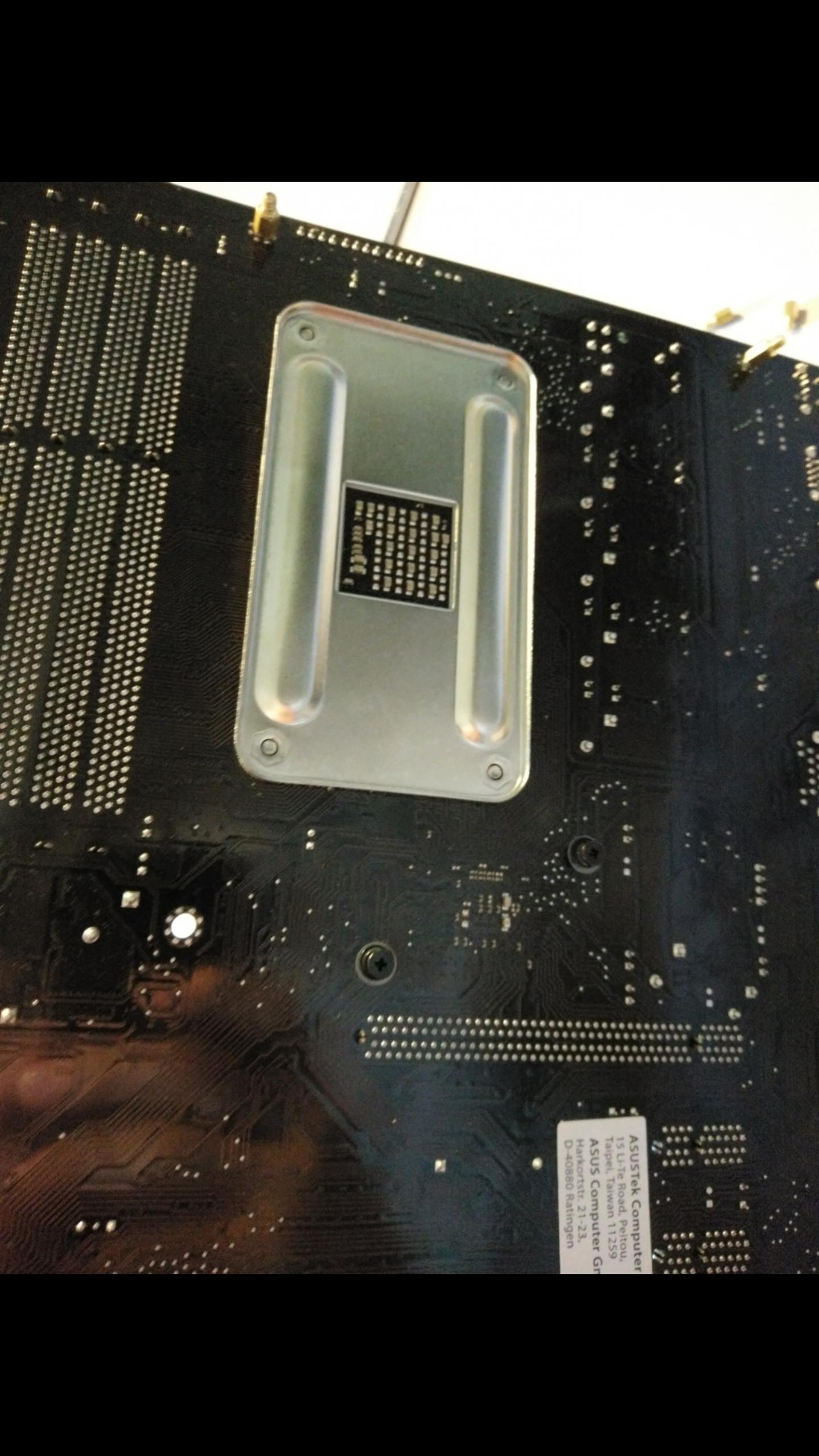

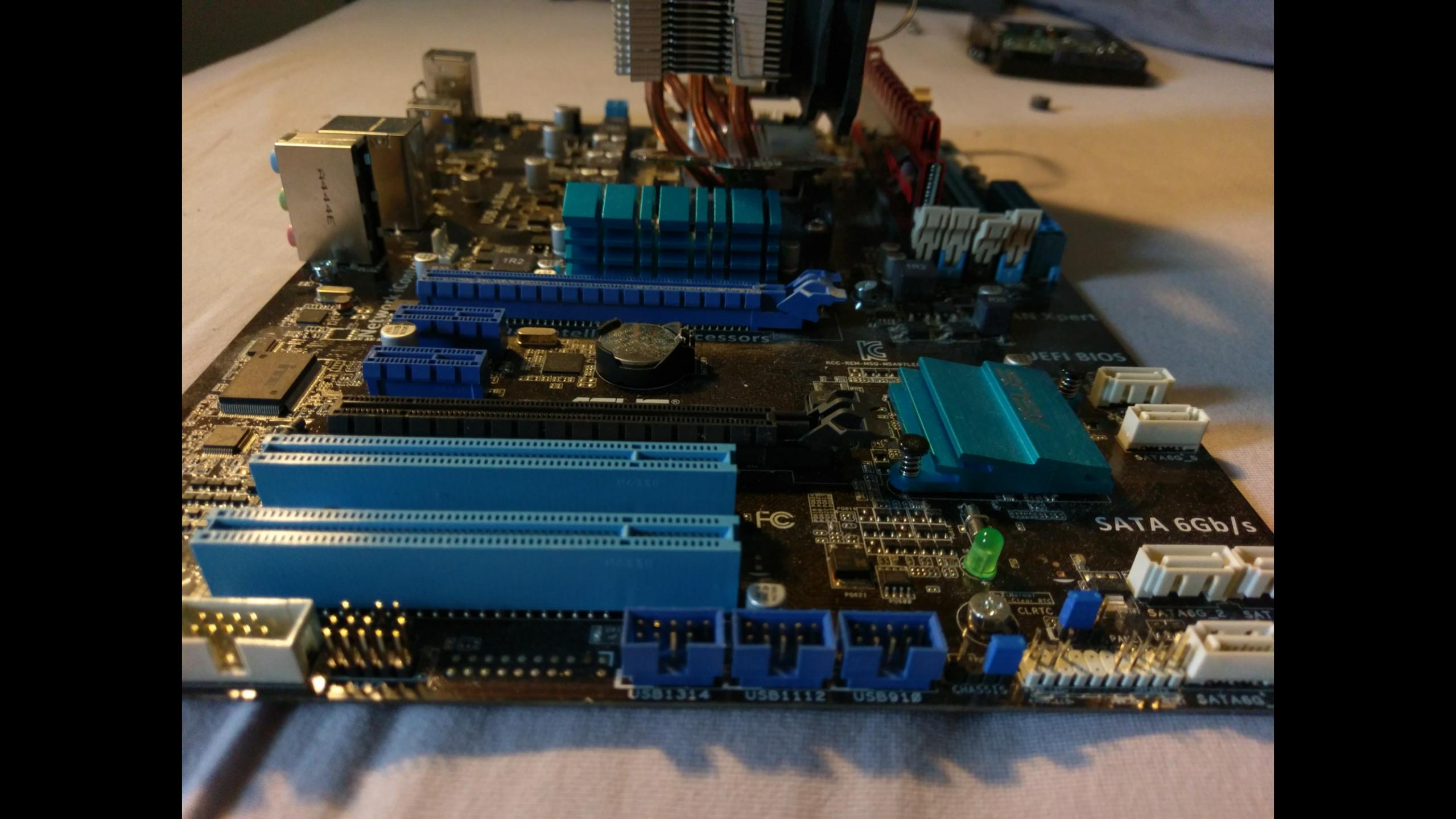

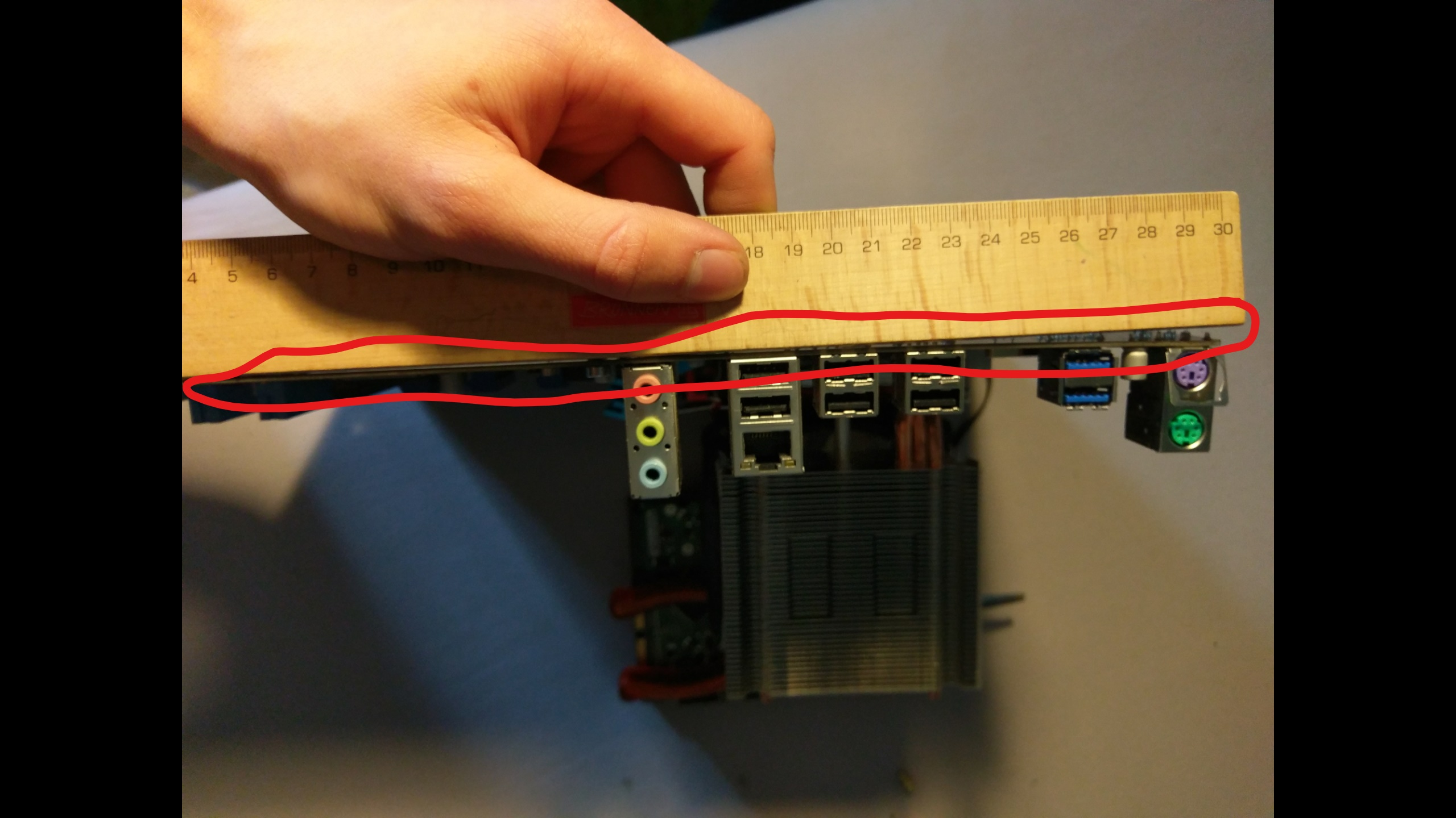

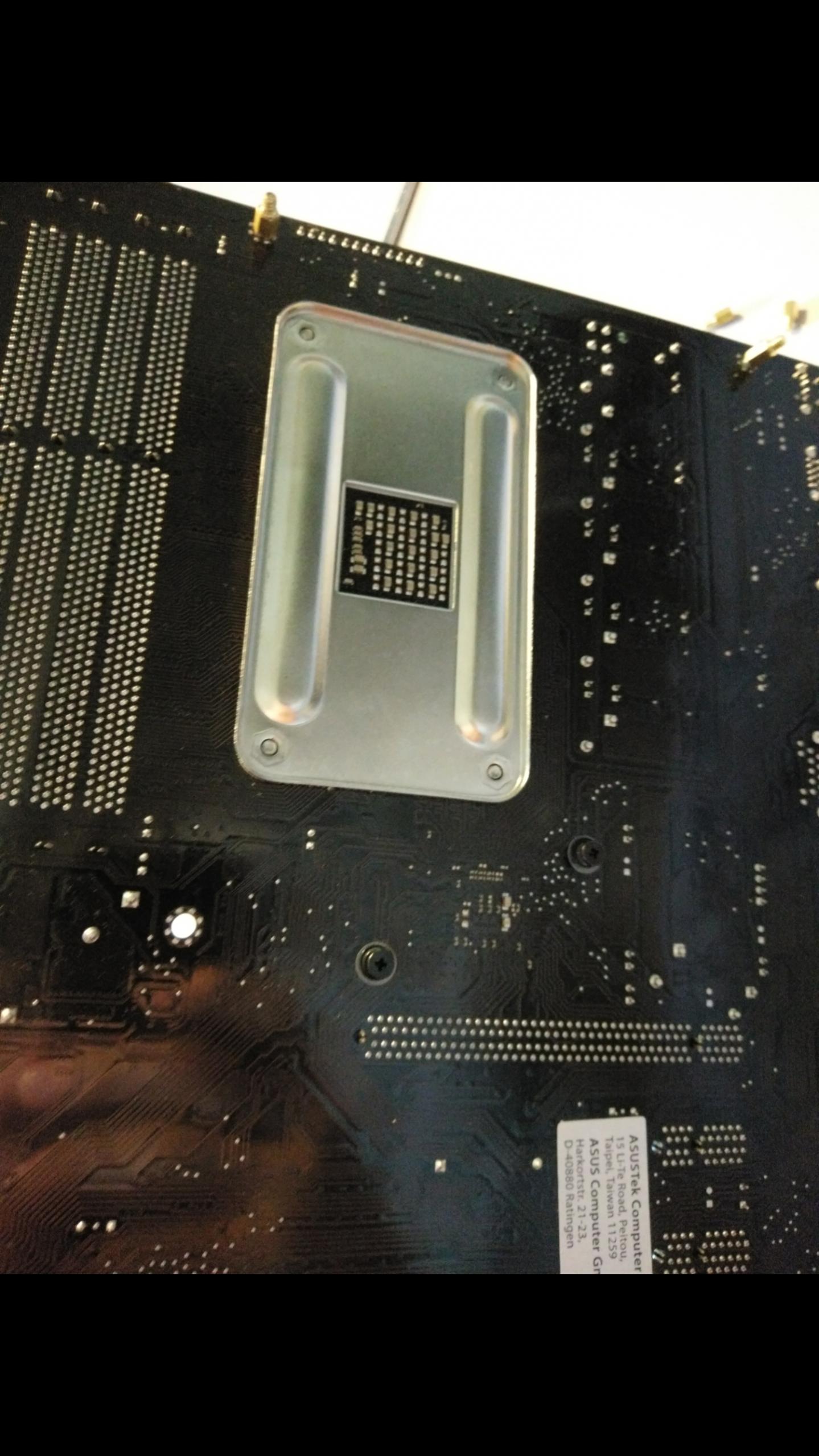

Dann ist mir eingefallen das es vielleicht auch der CPU-Kühler (Alpenföhn Ben Nevis) sein könnte da es extrem viel Kraft gebraucht hatte um diesen anzubringen, habe mich dabei 1 zu 1 an die Anleitung gehalten, ich kann mir aber nicht
vorstellen dass das normal ist. Das Mainboard ist sogar leicht gebogen ( Bild dazu im Anhang), daraufhin den Support von Alpenföhn angeschrieben, dieser meint jedoch dass das normal sei und die Halterungen aufander abgestimmt sind.
Meine Vermutung ist dass das alte Netzteil die CPU oder das Mainboard kaputt gemacht hat oder der extreme Druck des Kühlers auf das Mainboard etwas beschädigt hat.
