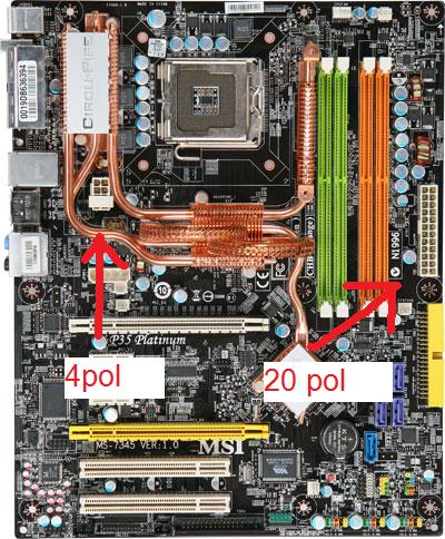

Nur um das als Fehlerquelle auszuschließen:

Ich sehe zwar noch einen 8 pol Stecker auf dem MB aber da kann ich den 4 pol der mit an dem 20 pol hängt nicht anstecken is zu kurz.
Nein, das wäre auch ganz verkehrt! der 4polige, der am 20poligen hängt, muss mit diesem zusammengesteckt werden und passt dann in den 24poligen ATX-Anschluss, den alle neueren Boards besitzen! Für den 8poligen Anschluss in Nähe des CPU-Sockels ist ein eigener Netzteil-Stecker "zuständig", der hier (DP P 7 550 W -> techn. Daten) als "Kabel für P8-Anschluss (8pin)" bezeichnet ist! (Die Plastikkappe auf dem 8poligen Board-Anschluss abnehmen!)
Ich vermute aber auch, es liegt an der veralteten BIOS-Version...:(
LG N.
Vielen Dank für das Bild. Ich habe den fetten Powerconnector der vom Netzteilabgeht 20 pin + 4 pin ( 24 pin) in meinem ATX Power Slot auf dem MB. Der andere connector zwischen der Headpipe (8 pol) habe ich nichts drin stecken. Wüsste auch nicht warum. Ich habe meine Graka noch an das Netzteil angeschlossen über einen PCIe 12 V connector 6 pin. Wenn ich den nicht an der Graka hätt würde das Board rumpfeifen! (Piepen)
Wie gesagt den JPWR1 und den POWER1 nutze ich nicht, warum auch?
Jediglich den ATX 24 pol und die Graka wird mit Strom vom Netzteil versorgt.
Ganz einfach: Der ist zwingend notwendig, um die CPU mit ausreichend Strom zu versorgen :p!
Ohne diesen Stecker angeschlossen zu haben hast Du Null Chance, den PC zum laufen zu bekommen :lol:
Dein BeQuiet! NT hat nicht umsonst ein extra Kabel genau für diesen 8poligen Anschluss ;)
LG N.
genau den vie- oder achtpoligen brauchst du unbedingt.biosupdate wird wohl auch nötig sein,erstens wegen der cpu zweitens wegen dem cl4 speicher.aktuell ist version 1.8,machs mit diskette oder dem msi-usbstick tool.es gibt bei msi im forum extra eine biossektion.
Vielen Dank für eure wichtigen Hinweise. Habe jetzt den 8 pol Stecker mit drauf. Schwups schonmal keine rote LED mehr. Cooool! Ich bastel noch ein wenig, update mache ich morgen :))

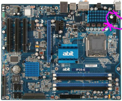

kann jemand ein bild schicken mit den 8 poligen oder 4 poligen?
danke
bei einem Abit IP35 E
Wenn ich's richtig sehe, besitzt das Abit IP 35E ebenfalls den 8poligen Anschluss, und zwar ganz links oben über dem CPU-Sockel, s. Bild!
LG N.

Jo aber glaub kaum das den jemand braucht. Höchstens wenn man ein hoch getakteten Quad benutzt. Wenn ich mein e8400 auf 4Ghz übertakte, dann gehts immernoch....
