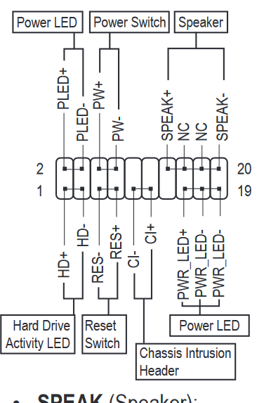

Einschalt-Pins mit den Reset-Pins vertauscht?
Was passiert wen du den Reset-Schalter betätigst??

Habe ich mir auch schon gedacht aber im handbuch steht es gehört sich so auch auf dem Board steht das so drauf. Wenn ich reset drücke passiert gar nichts
Sollte aber zumindest einen Reset auslösen.
Sicher dass du die horizontale Ausrichtung nicht mit der vertikalen verwechselt hast?Oder umgekehrt?
Reaktionen: OpTiCPrO2603

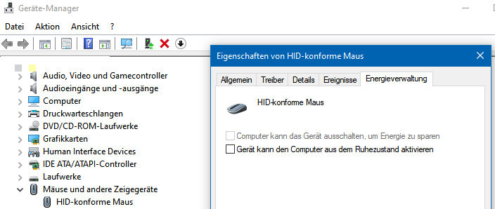

Soweit ich das im BIOS Manual sehe ist Power On Keyboard und Mouse nur für den PS2 Anschluss bestimmt.
Ist bei meinem einen Mobo ebenso, und die USB Maus sorgt dafür das er sofort wieder erwacht weil es in Windows erlaubt ist.
Zum testen einfach mal die Maus abziehen beim Runterfahren, wenns hilft hier abschalten: (Tastatur kannst du ja anlassen)

Es ist sowieso beim testen nie was angeschlossen bei mir und als ich den Rechner wie im Beitrag schon erwähnt zum ersten mal getestet habe war nur Strom angesteckt sonst nichts und es ist da auch passiert. Also denke Netzteil oder Mainboard defekt oder?
Installation ausserhalb des Gehäuses probieren,vielleicht ist irgendwo ein Kontakt der da nicht hingehört?
Ja es war alles richtig angeschlossen, habe sogar gerade die Stecker komplett abgezogen und runtergefahren ist wieder angesprungen. Trotzdem danne dass du dir die Mühe gemacht hast im Handbuch zu kramen :)
