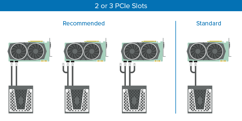

Und bei solchen leistungsstarken Karten immer 2 Kabel nehmen für die Stromversorgung vom Netzteil zur Karte.
