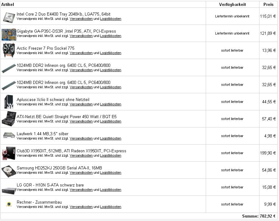

ich kurz davor mir diesen pc bei (s. Anhang) zu bestellen.
nun wollte ich ein paar meinungen von euch hören wie ihr die zusammen stellung findet.
bin mir mir nicht sicher ob es unbdiengt die geforce 8 sein soll. weil vista werde ich im nächsten halben jahr nicht installieren.
dann die wichtigste frage,kann ich bei bedarf diesen rechner übertakten, viel mehr ob diese teile das potenzial dafür haben.

ohoh das mobo hat einen 965G chipsatz. da ist nix mit OC ;) nimm bitte ein mobo mit 965P
ich würd ausserdem MDT-800er ram CL5 nehmen
den gibts bei hardwareversand für 36€ je 1024MB
ich würd mir fast den 4300er tray nehmen mit scythe infinity
Hallo, also ich würde die GraKa nicht nehmen. Kommt aber darauf an ob Du z.B viel Wert auf Anti-Aliasing sowie anisotrope Filterung legst, wenn ja, würde ich diese Karte nicht nehmen. Und es kommt auch auf die Auflösung an die Du fahren möchtest. Schau Dir doch mal den Test hier bei Computer Base an. Ich habe in den letzten Jahren gelernt, lieber etwas länger sparen aber dafür dann vernünftige Hardware kaufen und keine Schnellschüsse nur um etwas Neues zu haben.

Hi!
Die Komponenten sind nicht schlecht! Ich würde mir jedoch statt dem E4400 lieber den E4300 holen! Da du sowieso mal vorhast zu Overclocken fährst du mit dem besser und günstiger
Grafikkarte würde ich auf jedenfall die 8800GTS nehmen. Mit der biste gut gerüstet. Spielt ja keine Rolle ob du nun Vista hast oder nicht.
Speicher ist auch ok! Wenn auch teuer. Da gibts noch viel günstigere
Nur mit dem Board bin ich nicht zufrieden!
Ich würde das Asus P5B dir ans herz legen. Bekommste bei www.alternate.de für 99€ und kannste richtig gas geben was Oc anbelangt.

-Der RAM sollte mind. 800er sein;)
-Als Board empfehle ich dir das Gigabyte GA-P35C-DS3R.
Da bist du für die Zukunft gerüstet und es hat richtig gutes OC-Potential.
-Boxed ist zu schlecht. Nimm den Zalman CNPS9700 LED.
-Netzteil ist zu groß. Bei niedriger Auslastung würde der Wirkungsgrad sinken. Nimm das Enermax Liberty 400W. Mit dem bist du bestens gerüstet. Reicht locker.
Ansonsten siehts gut aus ;)

1. Was wollt ihr ihm alle DDR2-800 reinwürgen?
HAAALOOO?! Der E4300 hat nen 9er Multi,
wenn er da auf die 333Mhz DDR2-667 fährt, ist er bei 2,997Ghz ,
das sollte ja wohl reichen?!
Beim E4400 wären es mit 667er RAM sogar schon 3330Mhz, Leute, denkt nach!
Edit: Ok, da der 800er nur 3 Eur mehr kostet, ist das wohl doch recht sinnvoll ...

also spare lieber etwas mehr und nimm die 8800GTS 640 ;)
Das Board was Runner empfiehlt, würd ich dir auch ans Herz legen,
gut für OC, günstig, Zukunftssicher.
Die Idee mit dem Kühler ist auch nicht schlecht, obwohl der Boxed auch für ein wenig OC zu haben ist ;)

für OC muss anders NT her, nicht nur für OC egal bei was muss ein ordentliches NT drin sein!
die Graka ist für ihren preis ganz gut, hat eine DVB-T antenne mit bei + software ;)
der E4400 ist auch i.O wenn man vom 200 FSB auf 266 geht läuft der ram immernoch mit 800MHz und man ist aber schon bei 2,66GHz ;)
ja board aufjedenfall was anders die wahl von _.~°Runner°~._ ist i.O
FDD brauchst du eigentlich nicht, dafür kannst du dann den günstigsten G-Skill 800 Ram nehmen, der ist recht ordentlich und du hast garantie von 1,8-2V spannung ;)

Also:
E4400 oder E4300, aber tray.
Arctic Cooling Freezer 7 Pro oder ZALMAN CNPS 9700
2GB DDR2-800 CL5
Gigabyte P35C-DS3R
X1950XT 512Mb oder 8800GTS 640Mb, falls du in 1280x1024 spielst,
wäre die 8800GTS 320 auch i.o. bei höher, die andern, unbedingt.
Im Anhang nochmal die Möglichen Konfigurationen ;)
mfG

Da ich beide Lüfter kenne, würde ich sagen, der Artic reicht aus bis ca. 2.8 Ghz bei normaler Raumtemps. Ich habe mich vom Artic verabschiedet weil bei mir im Sommer keine normalen Raumtemps vorhanden sind und der Artic über 2,8 Ghz echt an seine Grenzen kam. Sonst ist der Artic für den Super Preis wirklich zu empfehlen. Habe zur Zeit den Zalman 9500er und bin nicht so damit zufrieden, überlege daher zum 9700 NT zu wechseln.
Gruß
Sidnrw
habe gestern einen E4400 verbaut mit TR Si-128 bei 2,8GHz kamm er auf 51°C bei ca. 25°C raum temp. könnten aber auch mehr sein, vieleicht hilft das ja als anhaltspunkt
vielen dank jungs
nochmal zu meiner wahl. ich spiel eignetlich nur in der 1024 * 768 Auflösung mit max. 4 aa u af. mir gehts eigntlich immer nur rum alle effekte und details anzuschalten. deswegen bin ich glaub mit der graka gut bedient. das mit dem mainboard werde ich auf jedenfall änderen.
welches netzteil würdet ihr mir den empfehlen ?
ach ja ich dachte der 4400 wär besser für evtl. overclocking
un hat eignetlich jemand erfahrung mit dem online versand oder hat mit jemenad alternativen ??
