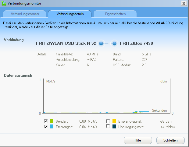

ich habe ein Problem mit der Wlan Verbindung meines PCs. Ich habe einen Windows 10 und bisher immer nur LAN Verbindung gehabt.
Ich benutze nun den Stick Fritz N V2, habe den Stick auch schon an einem anderen PC probiert (Win 7 und Win 10), dort funktioniert er einwandfrei. Der Stick verbindet sich mit meinem PC, die Übertragungsrate ist gut aber ich empfange 0,01 Mbit/s.
Jemand eine Idee was ich probieren kann?

alles gut dort. LAN Verbindung geht auch an dem PC, und der Stick läuft gut an anderen PCs auf der selben Fritz Box.
Steht doch im Verbindungsmonitor: Übertragungsrate 144 Mbit/s. Sehe erst mal kein Problem.

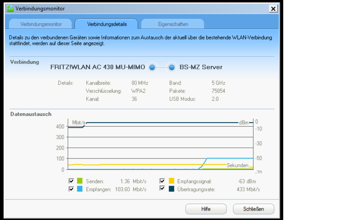

Übertrage mal Daten!
Sprich lade mal eine größere Datei aus dem Internet.
Dann siehst Du auch in deinem Fenster das die Leitung genutzt wird und dein Stick Ordnungsgemäß Funktioniert.

danke für eure Antworten.
leipziger1979 schrieb:
Dann ist doch alles in Ordnung?
Verstehe das Problem nicht.
Oder erwartest du das auf dem Verbindungsmonitor was angezeigt wird?
kann aber keine Internetseite laden und bei der Verbindung steht "Verbunden, kein Internet"

ich komme ja gar nicht ins Internet um was zu laden. Nur mit Lan Verbindung geht es.
Smily schrieb:
Woher denn? Im Leerlauf? Vom Filme streamen?
im Leerlauf, habe nur den Verbindungsmonitor auf. Internetseiten laden funktioniert gar nicht.
Kann mir nur vorstellen dass es an meinen FritzBox Einstellungen liegt oder an den Einstellungen meines PCs. Brauche ich denn noch einen anderen Treiber als den Treiber für den Stick?
Da kann auch was nicht nicht Stimmen.
Du bist auf Kanal 6 und im 5 GHz Netz. Da liegt der Fehler.
Kontrolliere mal deine WLan Einstellungen im Router.
2,4 GHz Netz auf 1 oder 3 mal stellen.
5 GHz mal auf 36 oder 40 stellen.
Des weiteren mal den Stick entfernen und nach den Einstellungen wieder Einstecken.

Daran hat es gelegen :schluck: vielen Dank! Habe auf Kanal 36 umgestellt.
