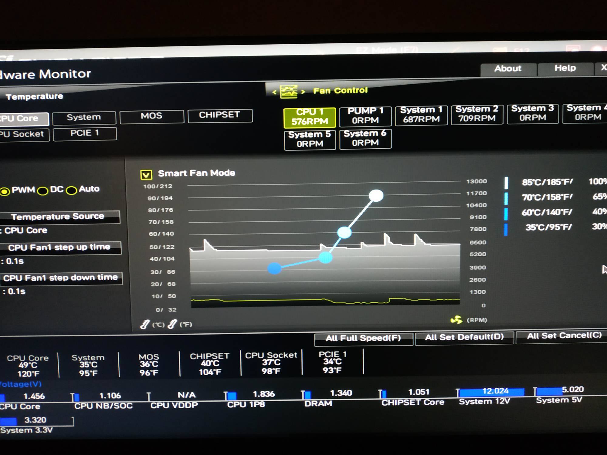

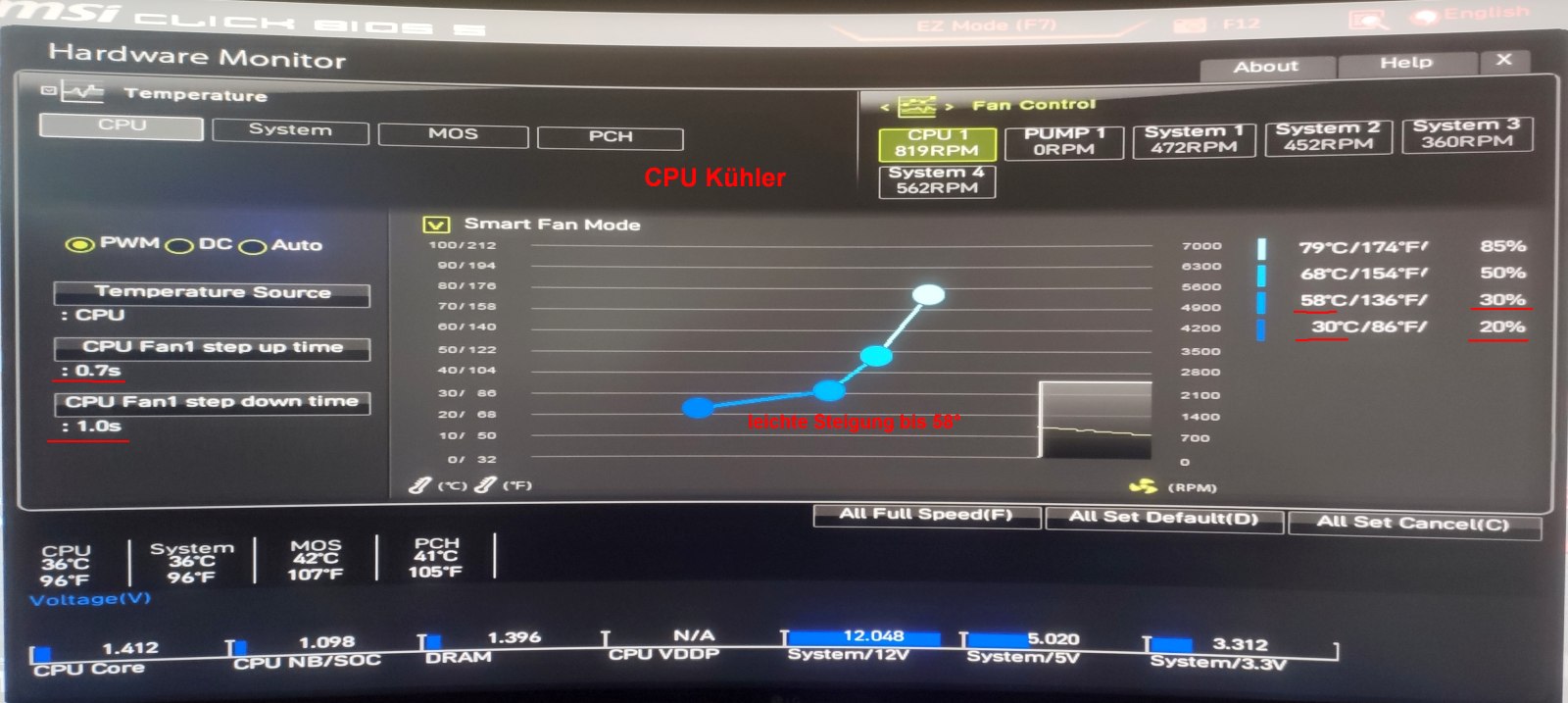

Ich komm irgendwie nicht damit klar. Zuerst konnte ich ganz lang nicht zwischen den Fans rumschalten. Dann klappte es, aber ich weiß nicht so recht, was ich machen soll.
1) Was stelle ich bei Temp. Source ein?
2) Ich wähle ÜBERALL Smart Fan Mode, also CPU-Fan und bei beiden Gehäuselüftern? Bei mir war nur CPU Smart Mode, die anderen nicht.
3) Ich nehme diese Kugeln und schiebe sie so wie auf dem Screenshot
https://www.computerbase.de/forum/attachments/img_20200815_174934-jpg.965123/
Da setz ich die erste Kugel auf 40 Grad, aber rechts stehen 2800 RPM, bei mir gegen die RPM aber nicht nur bis 7000 hoch, sondern 13000.
du stellst cpu core ein bei allen
(oben in der leiste system 1, system2, system3 usw)
welches Gehäuse hast du nochmal und welchen cpu lüfter?
und zeig mal den ganzen bildschirm und nicht nur die hälfte..

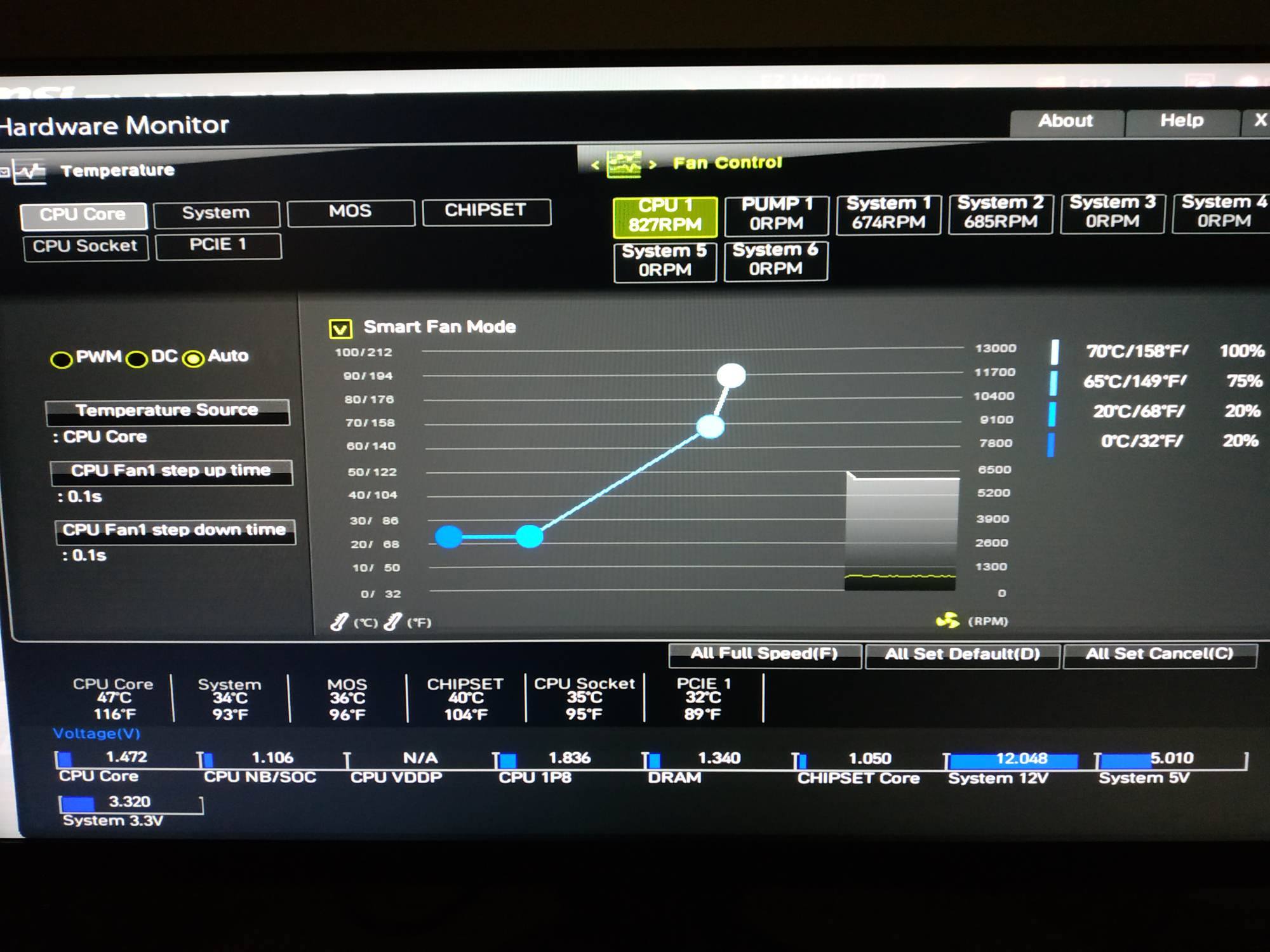

deine Kurven sind leider nicht so gut
was soll der cpu kühler bei 0°C?

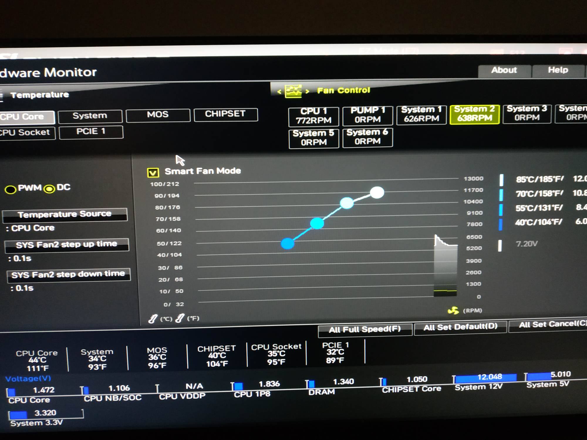

sysfan step down und up links auch überall beachten.

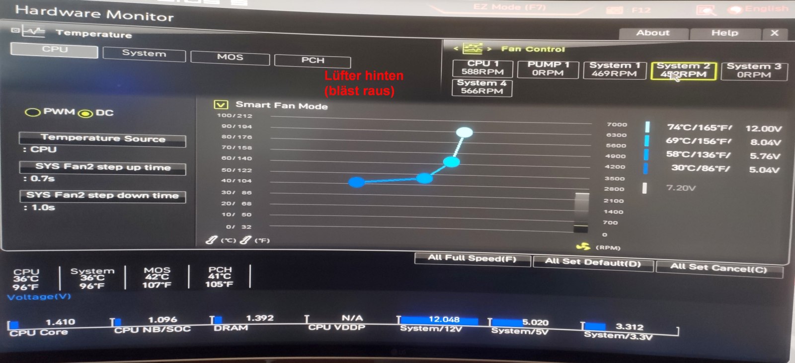

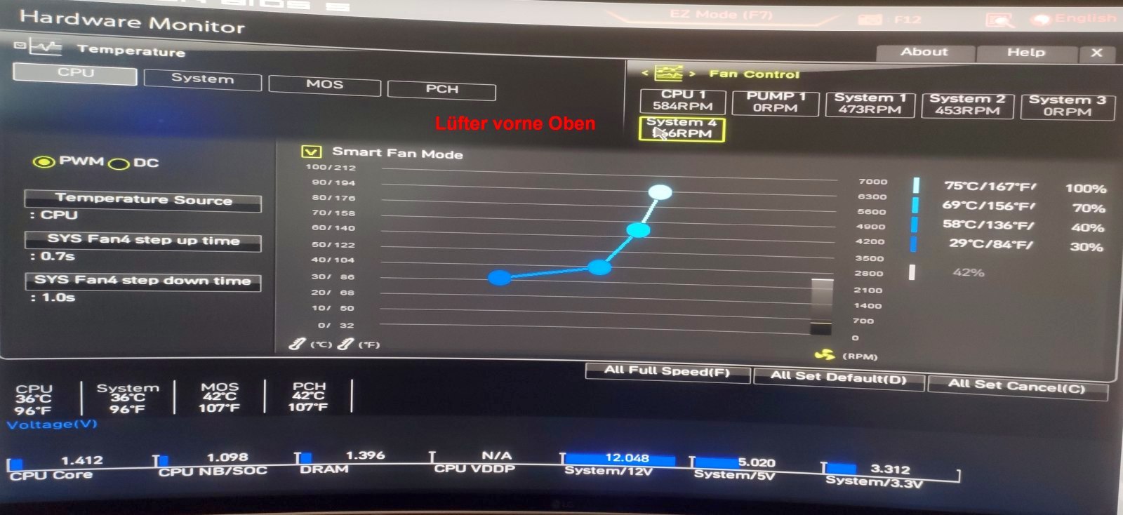

halte dich mal an folgende kurven und einstellungen und dann ggf. anpassen an deine Bedürfnisse (Lautstärke usw)
CPU Lüfter
vorne:
(achtung du musst auf dc stellen wie beim hinteren auch, hast keinen pwm lüfter)
hinten
Bei mir ist das wohl die Voreinstellung. Ich hab deine Grafiken schon vorher gesehen, nur weiß ich eben nicht, wie ich die Kugeln verschieben soll. Bei mir geht die RPM ja höher rauf, auf 13k statt 7k.

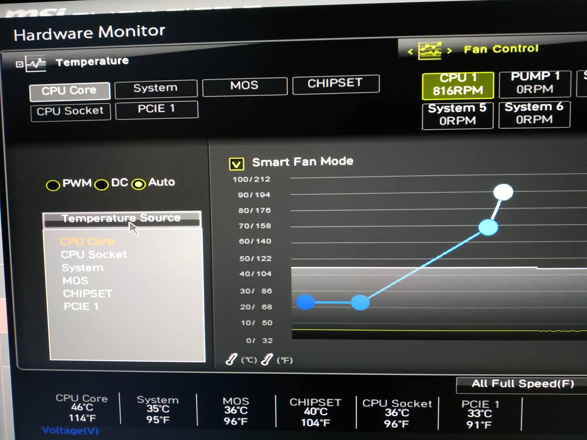

Stell ich den CPU-Küheler auf DC oder Auto?
cpu kühler pwm
alle anderen dc
die Maus sollte im Bios funktionieren:
verschieben mit der maus , draufklicken, taste halten und verschieben

hier nochmal angepasste richtwerte für dich für den cpu kühler (pwm),
(die anderen Lüfter siehe wie oben bild 2 und 3 und beide auf DC)
mach den CPU 1 Lüfter wie folgt:
1. Kugel bei 35°C -> 30%, (kühler wird er sowieso nie..) = 450U/min
2. Kugel bei 60°C -> 40% = 600U/min
3. Kugel bei 70°C -> 65% = 975U/min
4. Kugel bei 85°C -> 100% 1500U/min
deine cpu wird normalerweise (idle, desktop, youtube, surfen) zu 90% im bereich 40-58°C liegen.. deshalb dort auch niedrige Prozente und flache Steigung bei 30 bis 60°C von 10% von 500 auf 675U/min. und lange step down und step up zeiten.. damit die Lüfter nicht unntötig schnell und laut reagieren..
wenn du volllast fährst, dann gehen alle Lüfter hoch ab über 60°C und nochmal steiler ab ca 70°C

bei den 2 gehäuselüftern stellst auf DC und ganz rechts siehst dann die eingestellten Volt Zahlen,
diese Lüfter sollten nicht unter 5V eingestellt werden denn sie brauchen mindestens 5V zum Laufen..
jede Linie bedeutet 1,2V
erste linie unten 0V
zweite linie 1,2V
vierte Linie 4,8V
usw
oberste Linie 12V

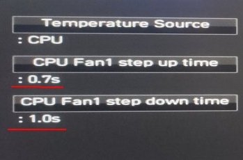

zeig mir bitte mal auch noch den screenshot von System fan 2, der fehlt oben.
Mach die step up auf 0,7sek und step down zeit auf 1sek (bei allen drei Lüftern, ganz links, siehe meine fotos)

Den zweiten Fan habe ich nicht gescreenshotet, weil dort alles so eingestellt ist wie beim ersten...hab also beide Gehäuselüfter gleich eingestellt.

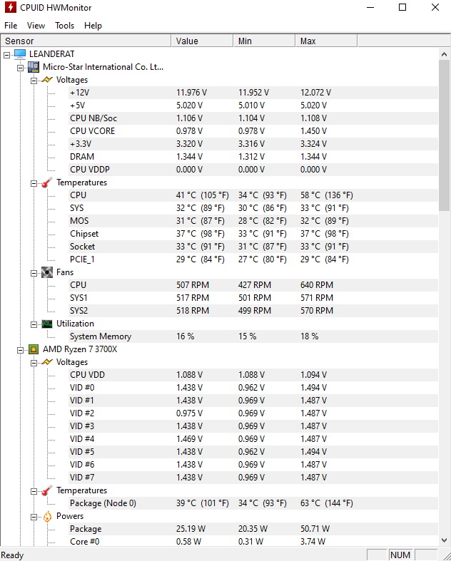

Ich habe das Tool CPUID HWMonitor...die CPU hat zwischen 34 und 58 Grad im Desktopmodus...ich habe nach dem Einschalten nur vier Browsertabs offen und schreibe. Meist sind es 36-42...aber die Temperatur ändert sich im Sekundentakt...

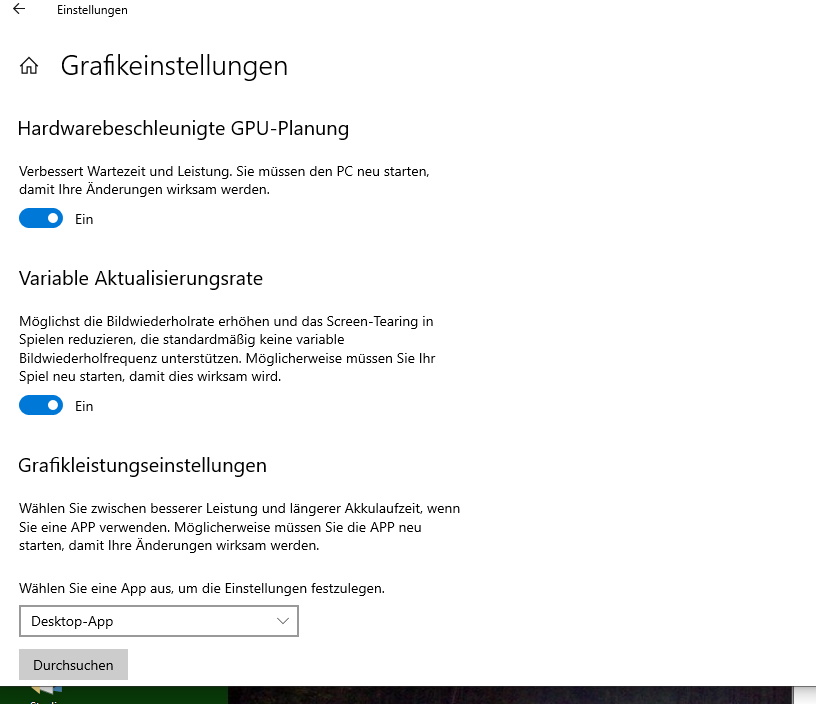

5) Soll ich hardwarebeschleunigte GPU-Planung aktivieren oder nicht? Wie ist es mit der variabler Aktualisierungsrate?
Die Temperaturen sind normal für ryzen balanced oder high power,
die temp sprünge bei diesen sparplänen sind normal.
(gibt es 2 threads dazu im forum)
alles okay soweit, die Fan Geschwindigkeiten passen auch gut.
davon kommt der Lärm nicht (drehen nicht hoch)
ryzen balanced oder high power für spiele und rechenintesnive anwendungen.. zb premiere pro, lightroom usw
ryzen low power für office, surfen, youtube, desktop. usw
stell mal auf ryzen low power um... du wirst sehen deine CPU wird nicht mehr auf 58°C springen und recht konstant bei 38-44°V bleiben

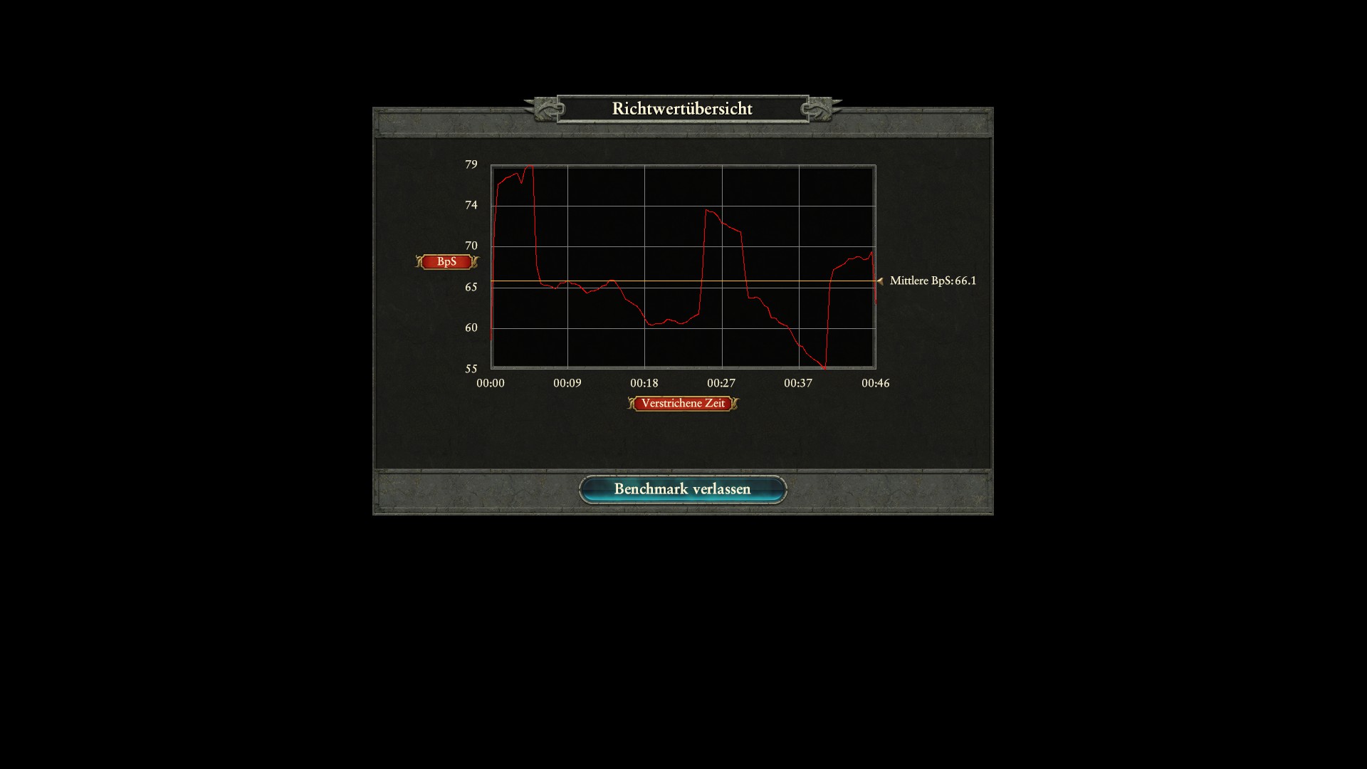

Ich hab mir gerade die Energiesparpläne angesehen. Sonderlich schlau werde ich nicht...hab die Benchmark von Total War Warhammer 2 laufen lassen, einmal mit Low Power, einmal mit AMD Balanced...und das Ergebnis ist quasi identisch. Durchschnitt 66,1 vs. 66,3 FPS.
AMD Balanced:
Low Power:
PS AMD High Performance hat auch dieselben Werte wie AMD Balanced.
Zudem sind die Lüfter leise...also alles sehr ruhig, obwohl Warhammer 2 eigentlich sehr hardwarehungrig ist.

ich hoffe mal du hast die step down und step up zeiten wie oben beschrieben auf 0,7s und 1,0sek bei allen 3 Lüftern geändert.
