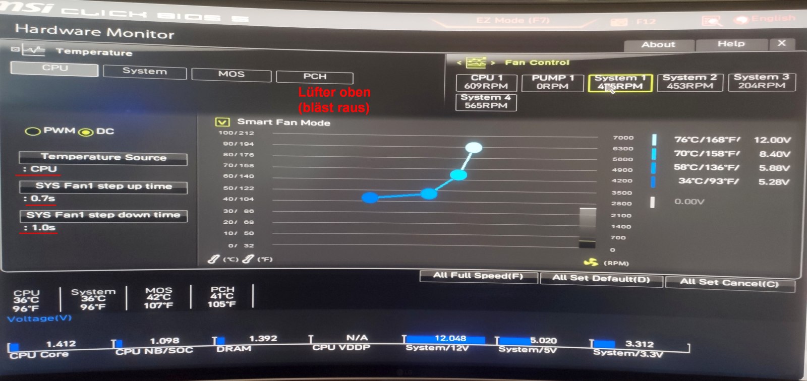

3) Die Fan-Warnung CPU Fail Warning Control mach ich an. Wie stelle ich die Fans ein? Sind gerade mit 650 und 690 RPM unterwegs. Soll ich PWM oder DC nehmen? Aber ich hab wohl nur DC; wie jemand schrieb (3 polige Stecker). Soll ich Smart Fan Mode aktivieren?

2) xmp profil laden im bios

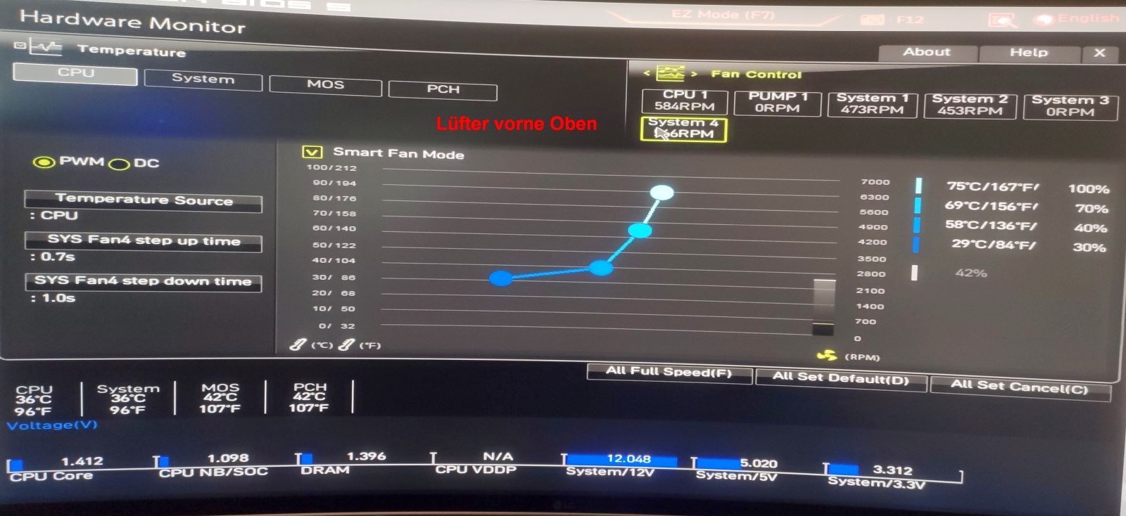

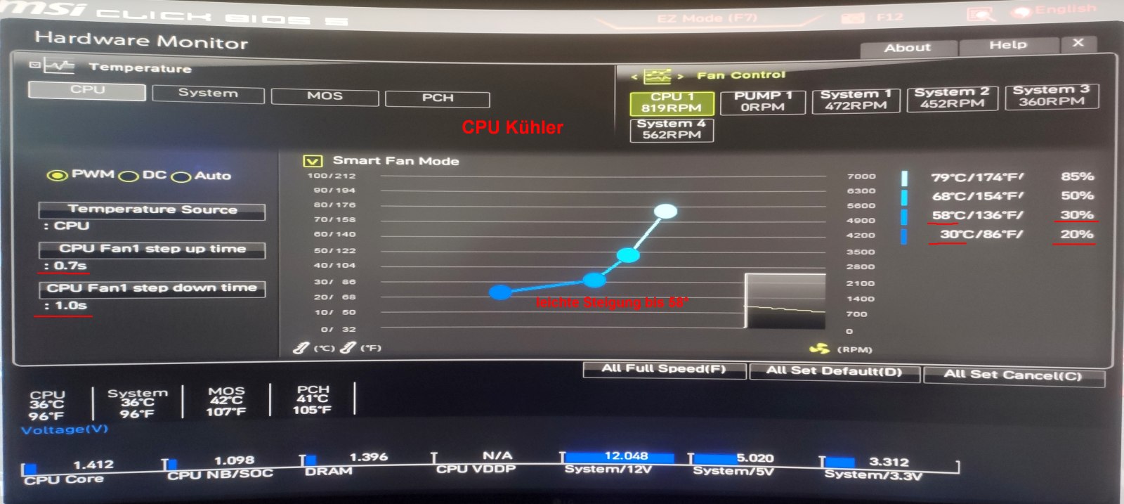

im bios lüfterkurven einstellen dass die fans est ab 60°C langsam aufdrehen bis 85°C
von 30-60°C auf 400-600u/min laufen lassen.
da du nur 3polige stecker hast: DC
cpu Kühler müsste PWM sein
ja smart fan mode und dann einstellen wie zb unten,
auch die Zeiten links beachten
der ist bei dir auch DC
CPU Kühler PWM

3) Der CPU-Lüfter ist PWM. Die Gehäuselüfter sind DC. Unter Hardware Monitor kannst du eine Lüfterkurve definieren. Auch hier nach dem ändern das BIOS speichern und verlassen.

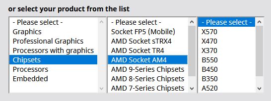

Treiber holst du dir für den Chipsatz an besten die neuesten direkt von der AMD Seite
https://www.amd.com/en/support/chipsets/amd-socket-am4/b550

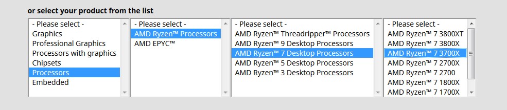

- hast du die neuesten chipset treiber für deinen Ryzen
