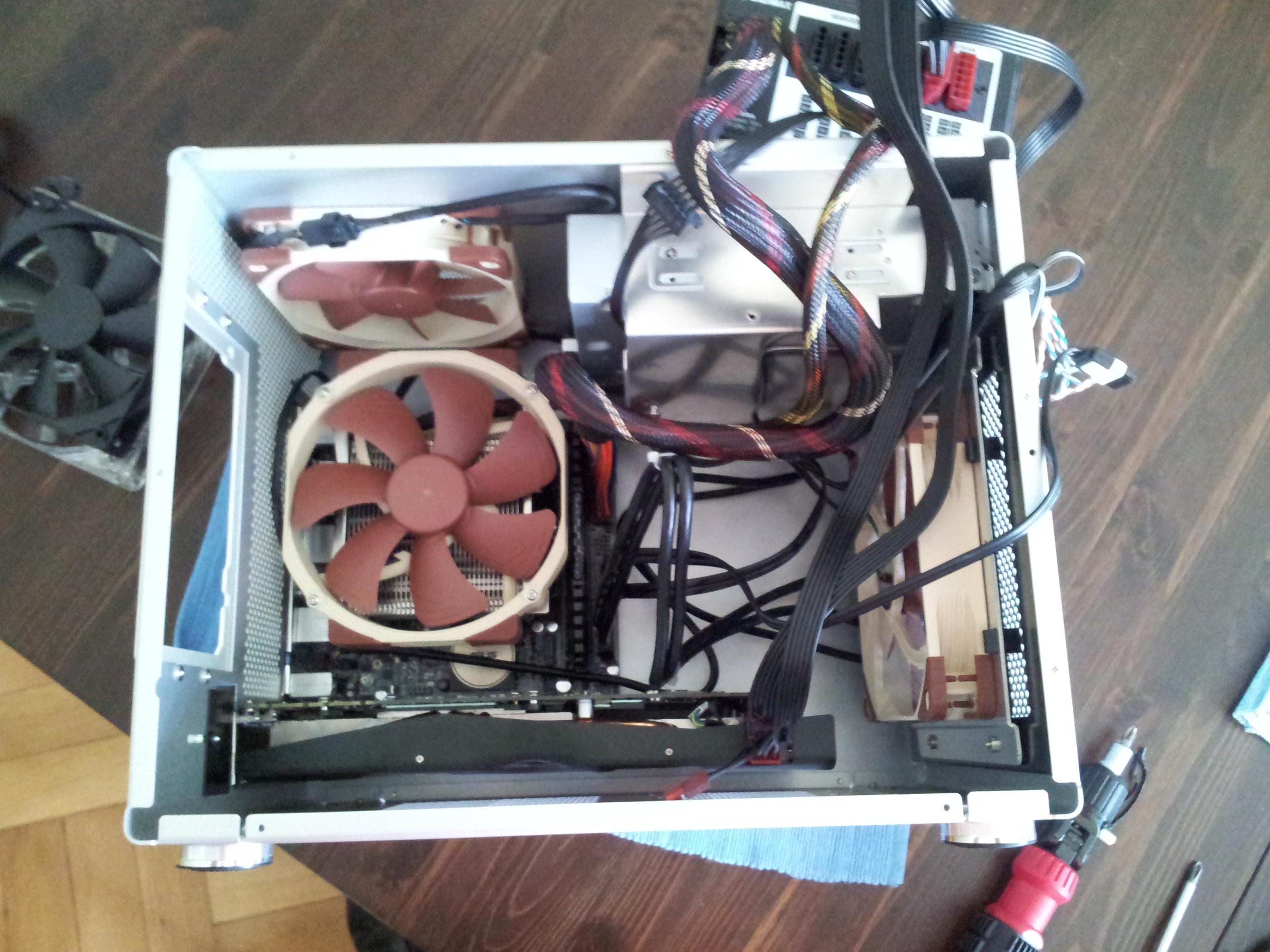

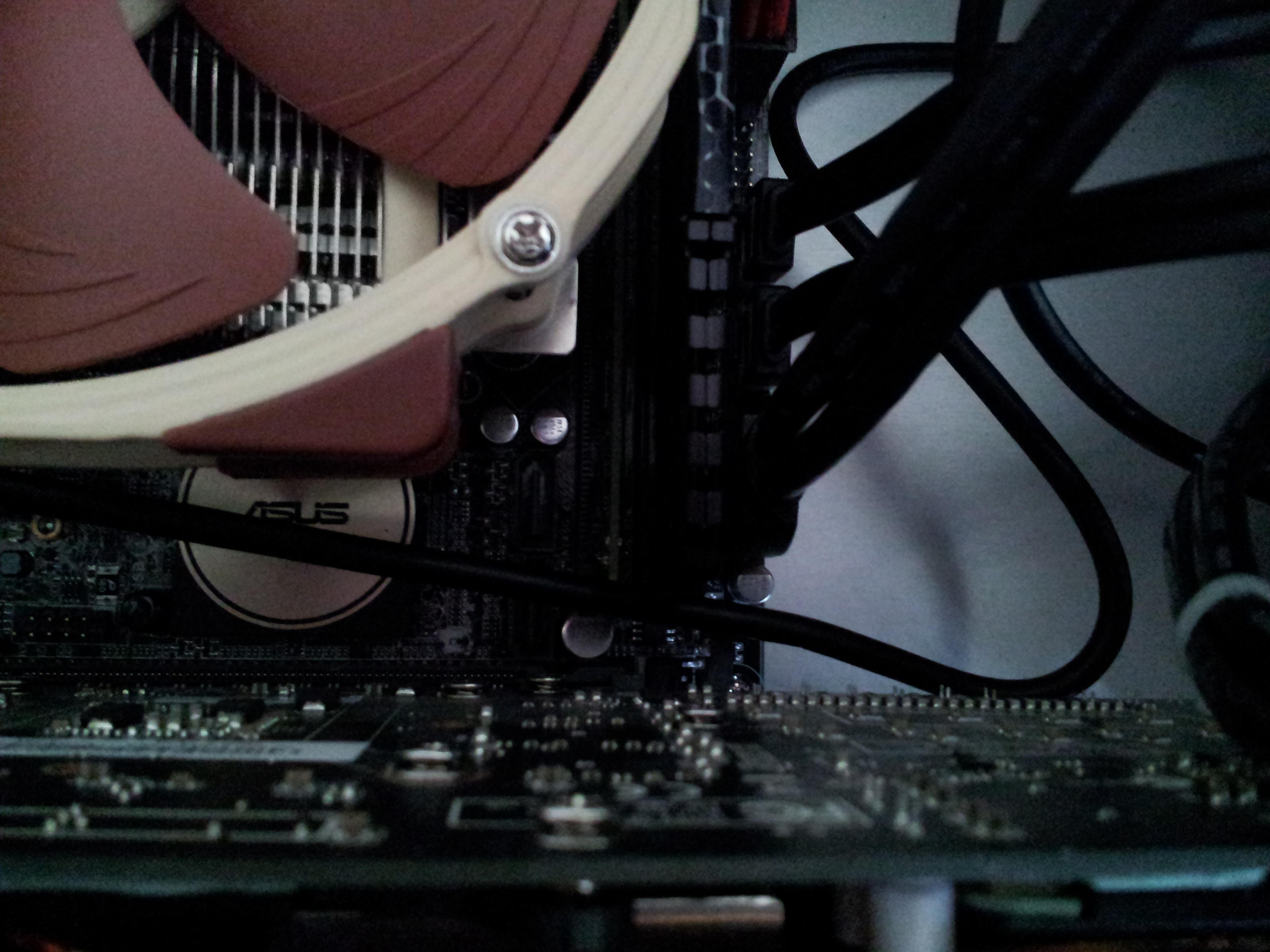

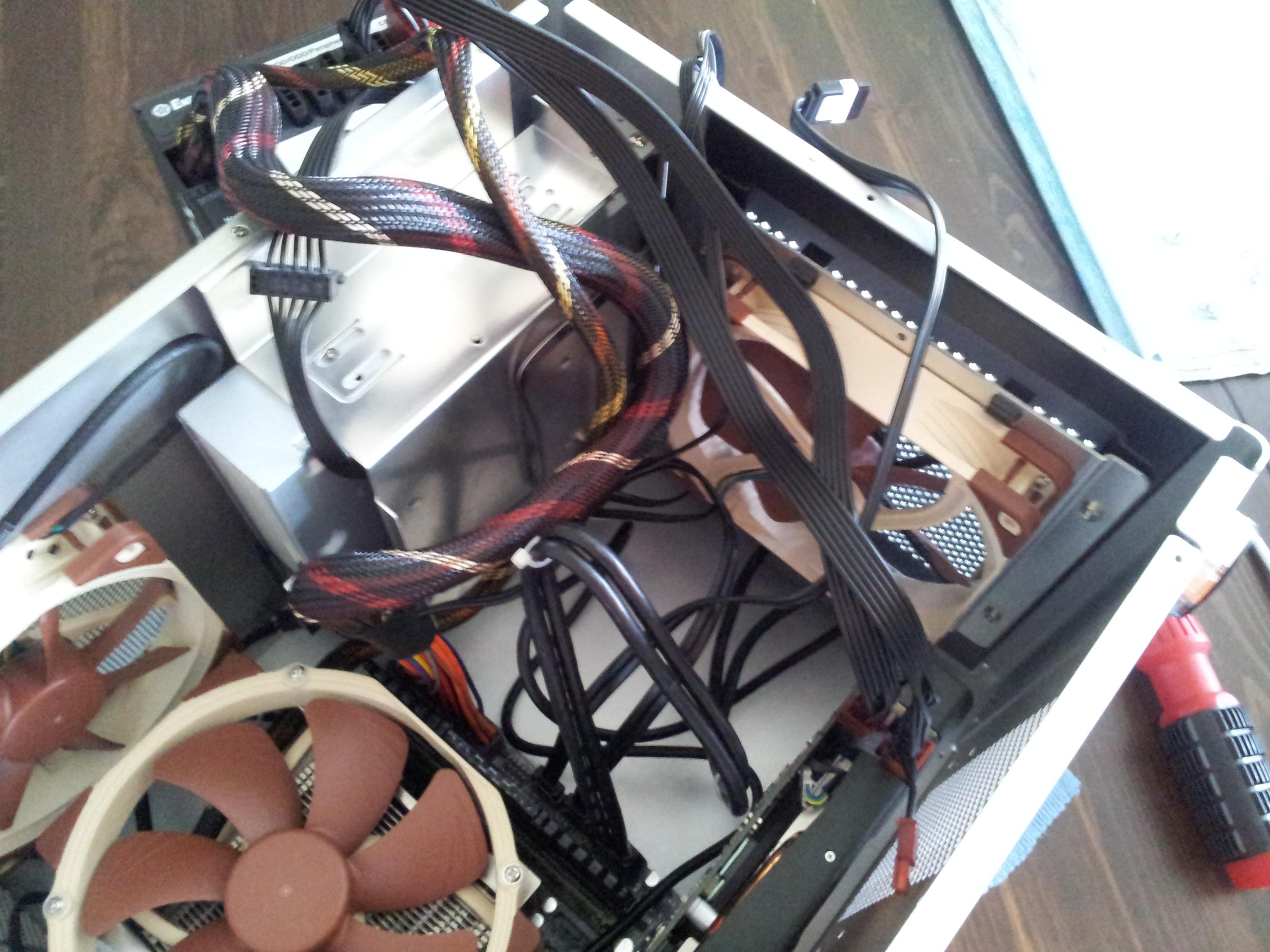

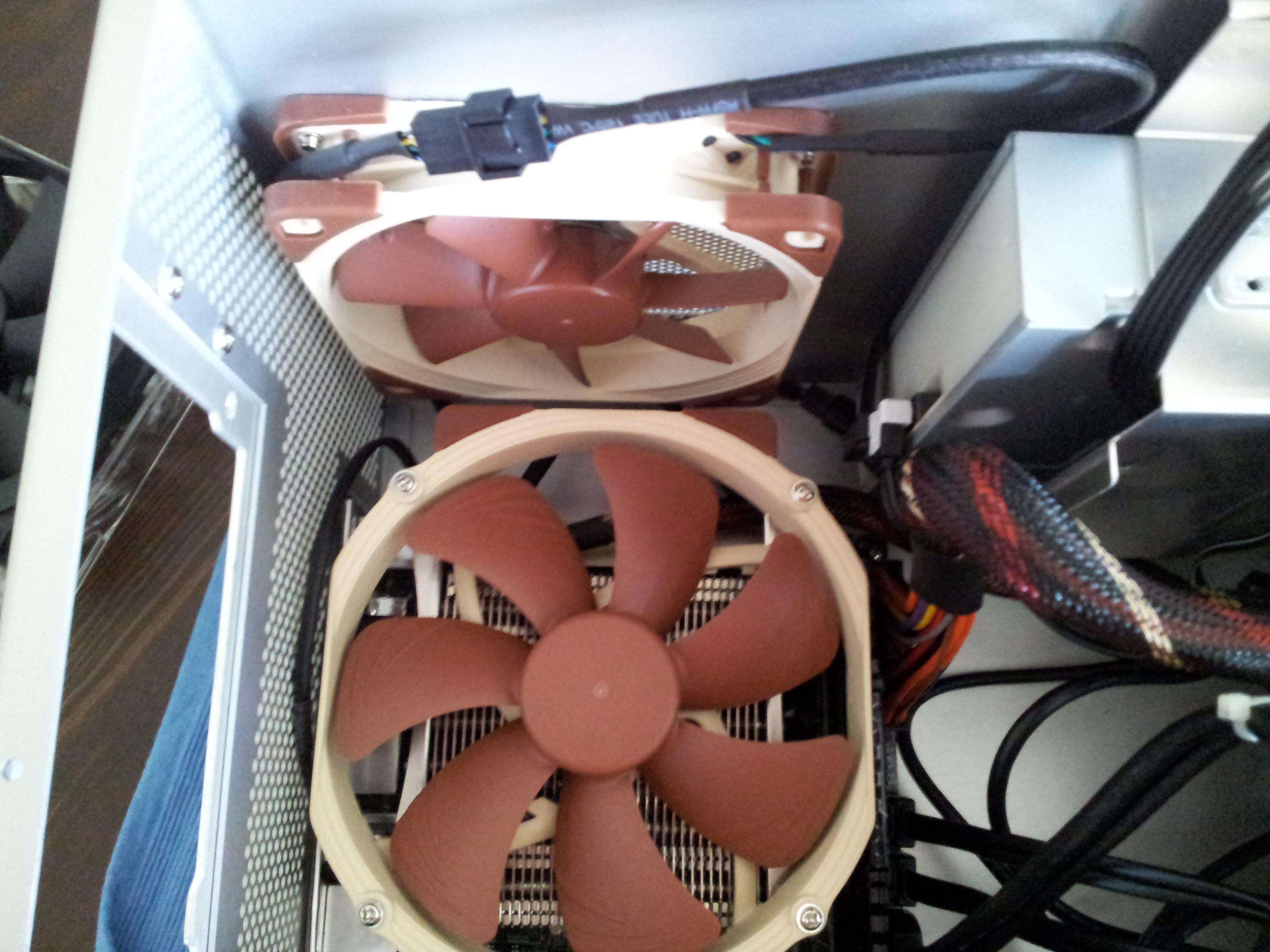

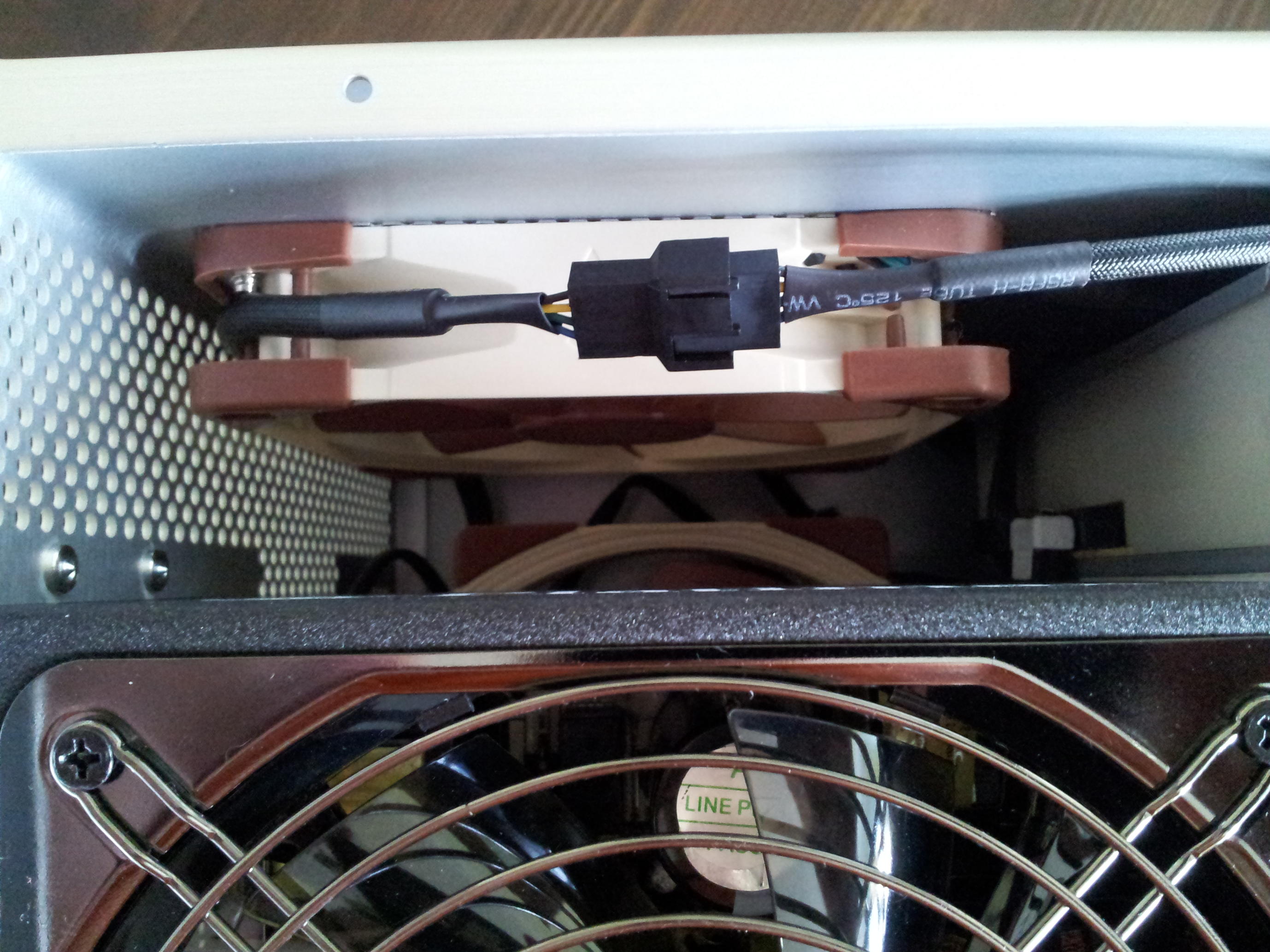

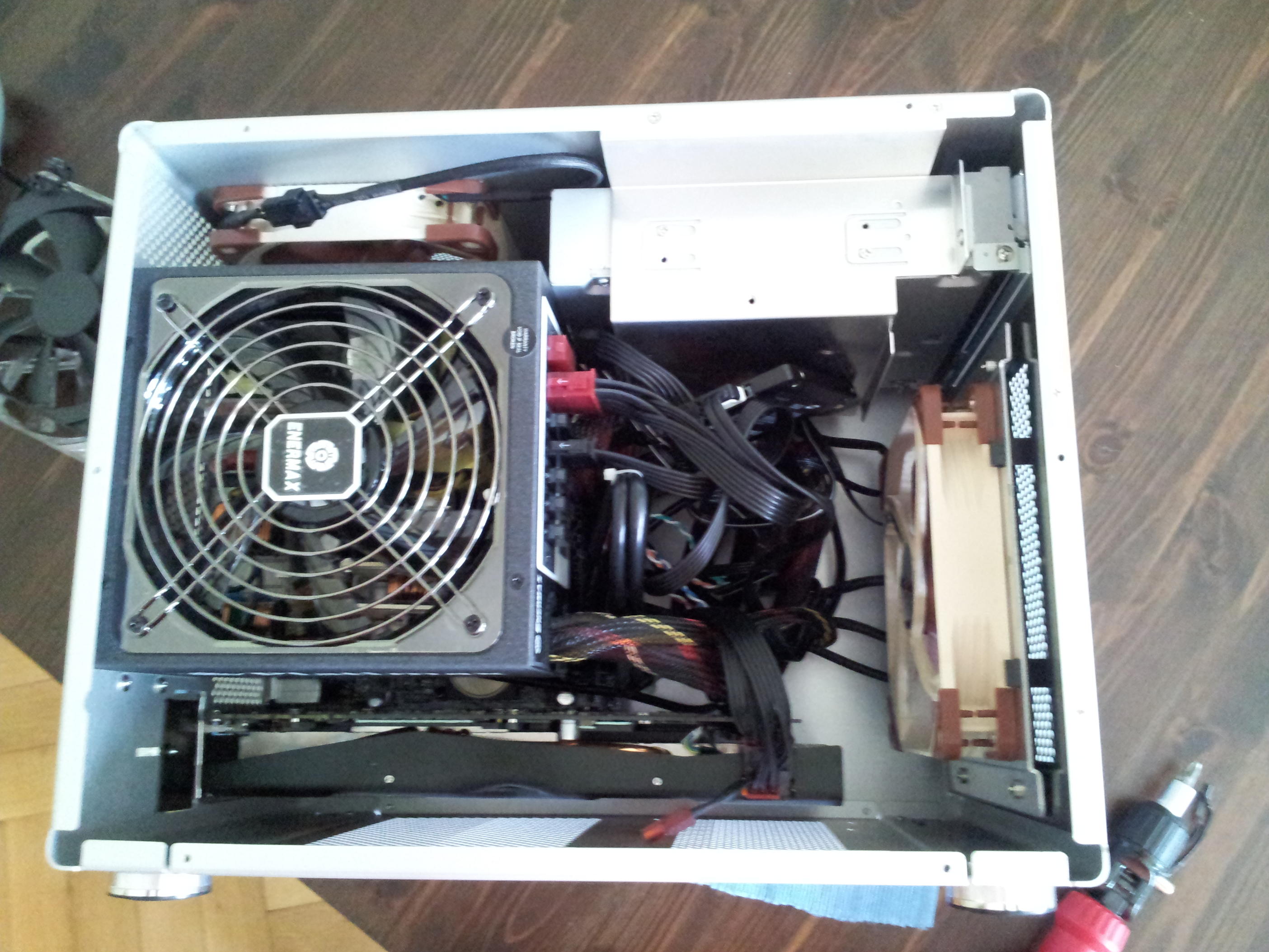

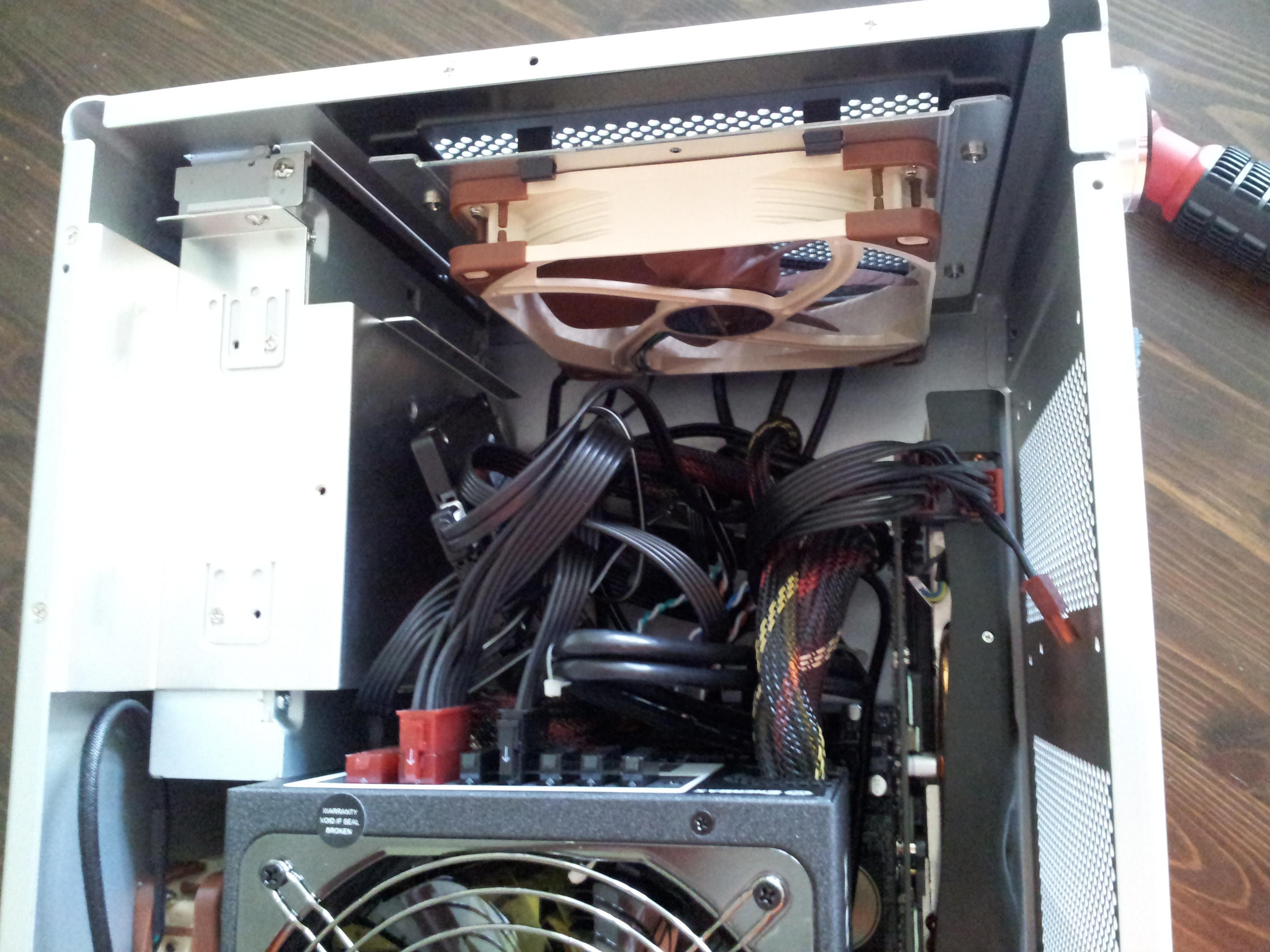

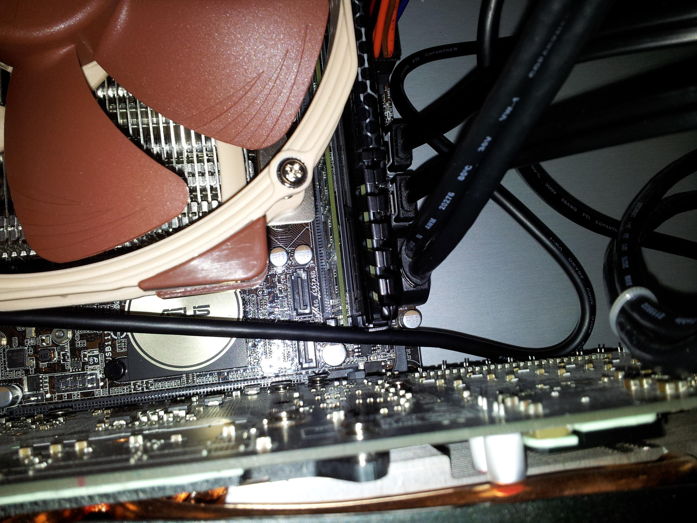

Das Zusammenbauen war schon nicht ganz so einfach, und ist erst recht nicht mit den dutzenden Big-Tower- und Midi-Systemen zu vergleichen, an denen ich über die Jahre zuvor geschraubt habe. Das größte Problem ist die richtige Reihenfolge, in der man alle Einzelteile zusammen setzt. Am Ende ein Kabel vergessen, und man muss alles wieder auseinander nehmen...
Hier ein paar Bilder:
IMG_20140816_111328.jpgIMG_20140816_111339.jpgIMG_20140816_111349.jpgIMG_20140816_111357.jpgIMG_20140816_111410.jpgIMG_20140816_111930.jpgIMG_20140816_111938.jpgIMG_20140816_111959.jpg
