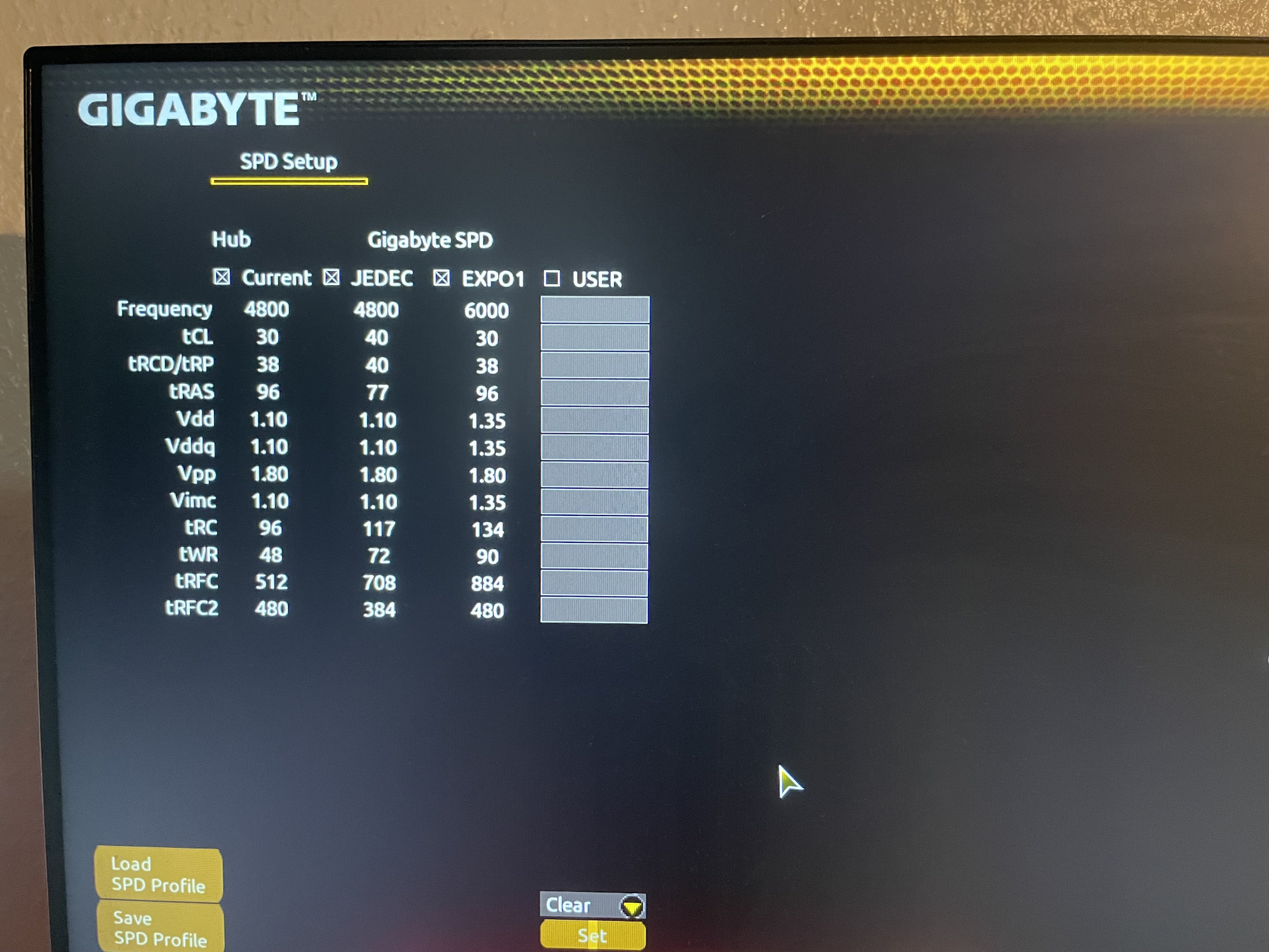

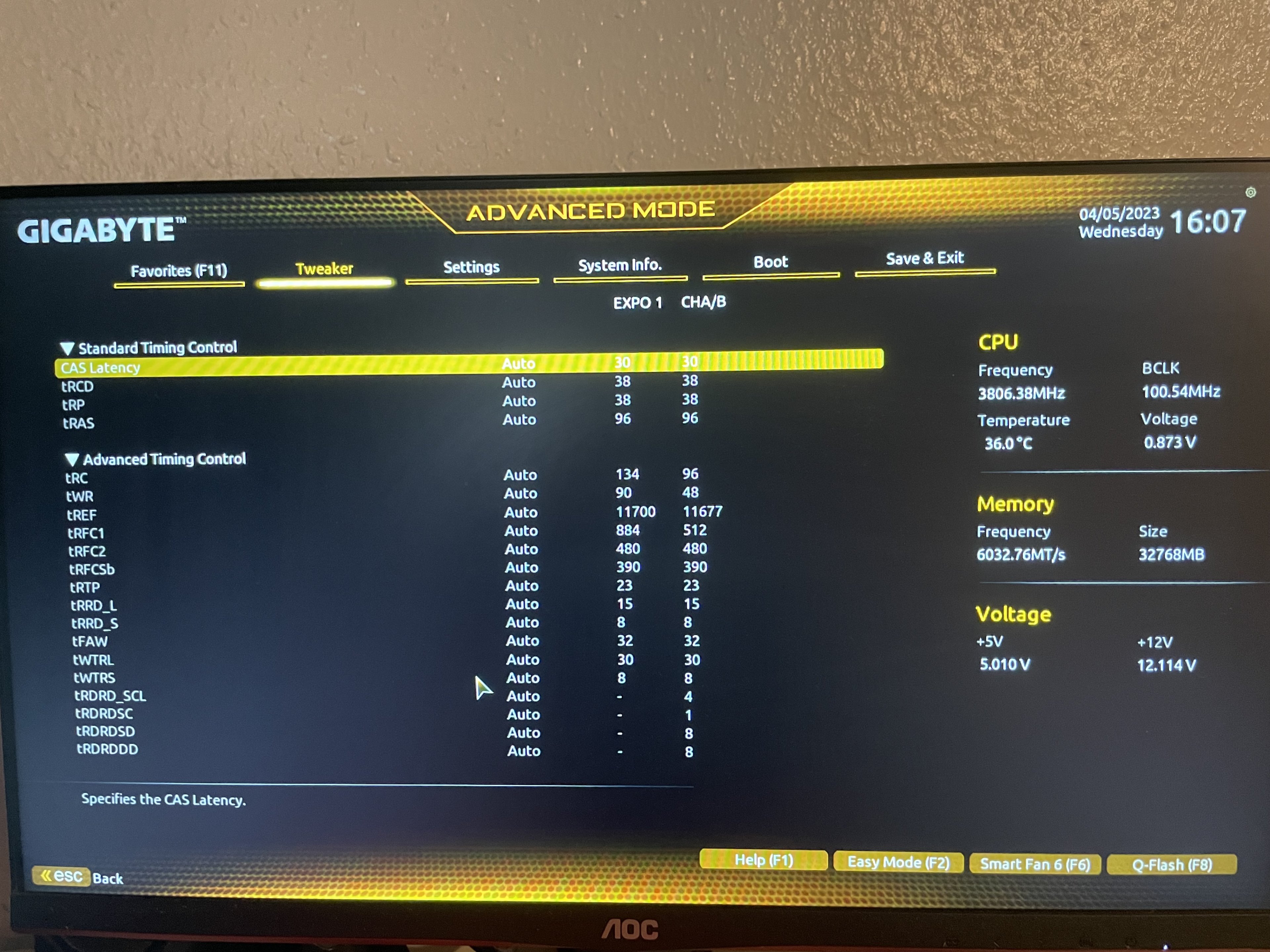

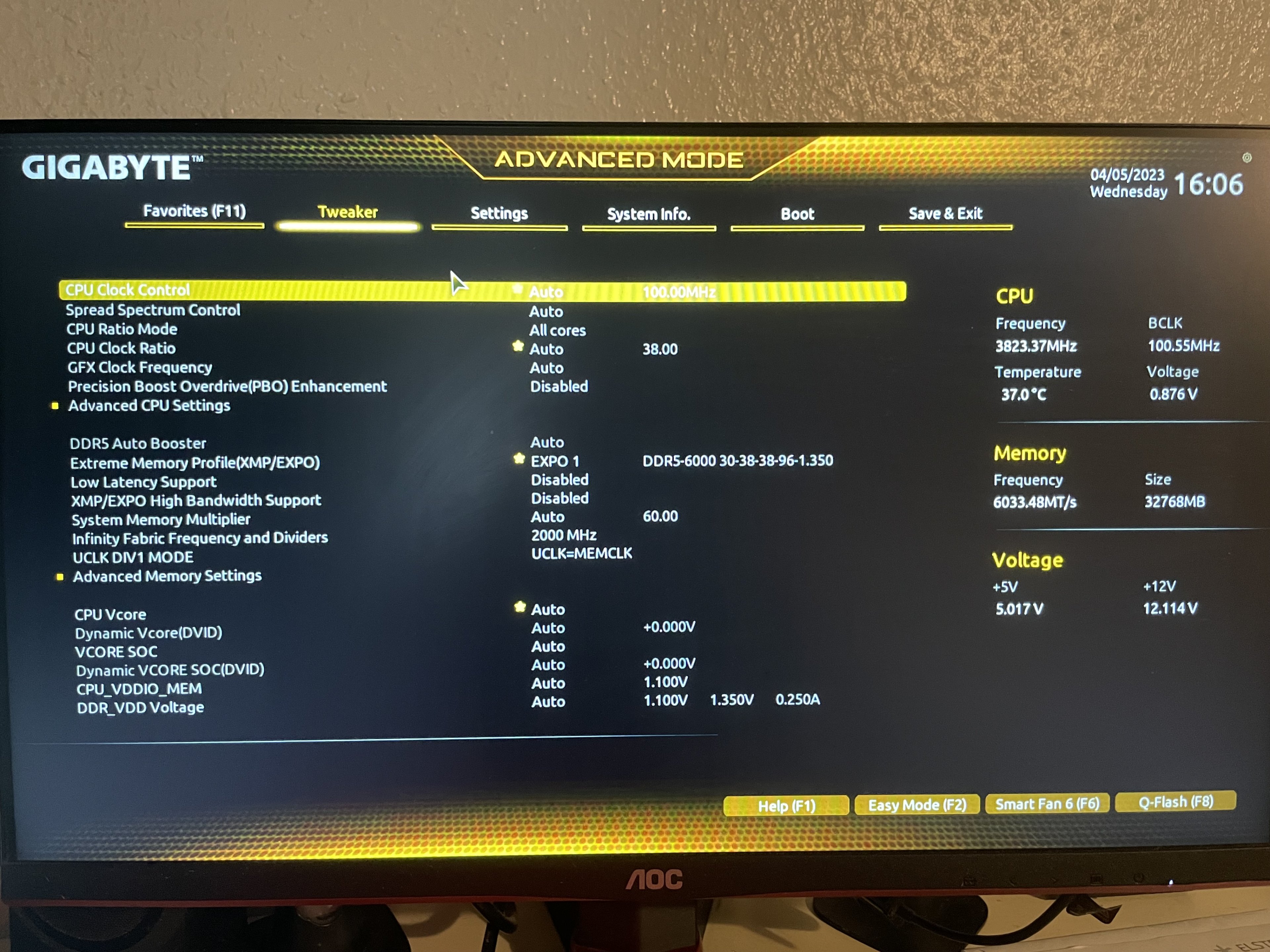

Ich weiß ehrlich gesagt nicht wie das genau geht. Ursprünglich war der Gedanke auch bewusst etwas mehr zu zahlen um sich mit solchen Problemen nicht rumschlagen zu müssen. Ich habe mal ein paar Screenshots aus dem BIOS gemacht:
da hilft auch kein Geld wenn der Speichercontroller der CPU nicht mehr hergibt und dies kann wegen Siliconlottery genauso wie beim übertakten oder undervolten, mal besser oder schlechter gehen da jeder Chip im Grunde ein Unikat ist
ja geh halt mal da beim EXPO Profil rein und schau ob du dort auf 5600 stellen kannst mit deinen CL30 Timings
@EmboSlice ansonsten halt bei deinem letzten Screenshot alle 6000er Werte drunter manuell übernehmen und eintragen, nur halt nicht den Takt und stell da dann bei Frequency 5600 ein, sofern da kein weiteres EXPO Profil auswählbar ist, in deinem ersten Screenshot unter "Extreme Memory Profile"

Auf 5600 konnte ich leider nicht stellen, so eine Option gab es nicht. Nur EXPO an oder aus.
Ist das denn richtig, das alle Optionen angekreuzt sind (Current, JEDEC,..)? Oder soll ich ganz rechts alles ausfüllen und beim Rest dann die Kreuze wegmachen?

@EmboSlice denke er übernimmt dann dein manuelles Profil sobald du es aktivierst und die Werte einträgst, kannst dann im Taskmanager unter Leistung->Arbeitsspeicher->Geschwindigkeit, rechts unten sehen, sofern das Fenster nicht klein ist, auseinanderziehen
