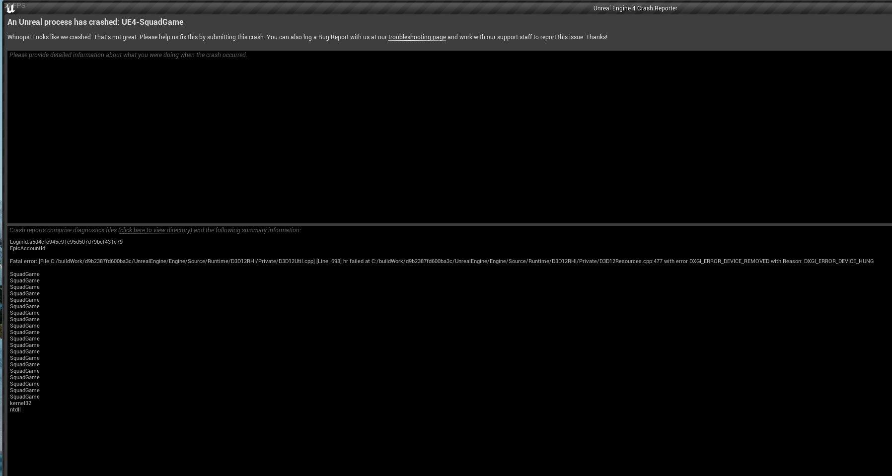

Hi zusammen,
mir ist es jetzt 3x hintereinander passiert, dass ich nach 1-10Min im Spiel einen Crash hatte. Kann mir jemand sagen was hier los ist?
Den PC habe ich neu aufgesetzt. Windows 11 als BS
MBO: ASUS TUF B650 plus wifi
CPU: Ryzen 7 7800x3d
GPU: Gigabyte RTX 3080
970 Evo m.2
2 SSDs zu dynamischem Laufwerk gemacht/erweitertes Volume

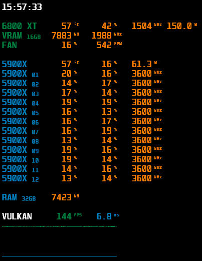

Wie sieht die GPU Temperatur aus? -> am Besten mal ein ingame Overlay aktivieren wie hier mittels https://www.computerbase.de/downloads/systemtools/grafikkarten/msi-afterburner/ oder mittels https://www.capframex.com/blog/post/Das CapFrameX Game Overlay konfigurieren
(falls Nvidia App installiert ist, könnte es bereits mit ALT+R darüber auch gehen)

Ok, Google sagt mir dass man in diesem Spiel wohl DX11 nutzen sollte (DX12 scheint recht fehlerhaft umgesetzt):
https://www.reddit.com/r/joinsquad/comments/1b8a7aq/i_keep_crashing_can_anyone_help/
https://www.reddit.com/r/joinsquad/comments/1cs197q/directx_11_or_12/
https://www.reddit.com/r/joinsquad/comments/13rv212/dx_11_vs_dx_12_which_one_do_you_use_and_why/
Reaktionen: Jushi86
Wenn es nur in Squad auftritt, scheint es einzig damit zusammen zu hängen --> System vermutlich in Ordnung, Spiel selber buggy.
Reaktionen: Jushi86
Ich habe auf DirectX11 umgestellt, und es ist dann relativ rasch wieder passiert
Nein, das mit dem Expo noch nicht ausprobiert.
Bin grade dann doch erstmal dabei zu testen ob es bei anderen Spielen auch so ist, dem scheint aber nicht so zu sein. Bis jetzt liegt also nahe, dass es ein Problem vom Spiel selber ist.
