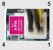

Siehe Handbuch Seite 36
Though this motherboard provides 8-pin ATX 12V power connector, it can still work if you adopt a traditional 4-pin ATX 12V power supply. To use the 4-pin ATX power supply, please plug your power supply along with Pin 1 and Pin 5.
Ja, ich hatte das sogar selbst noch nachgeschlagen... :freak:
Ist auch korrekt angeschlossen.
