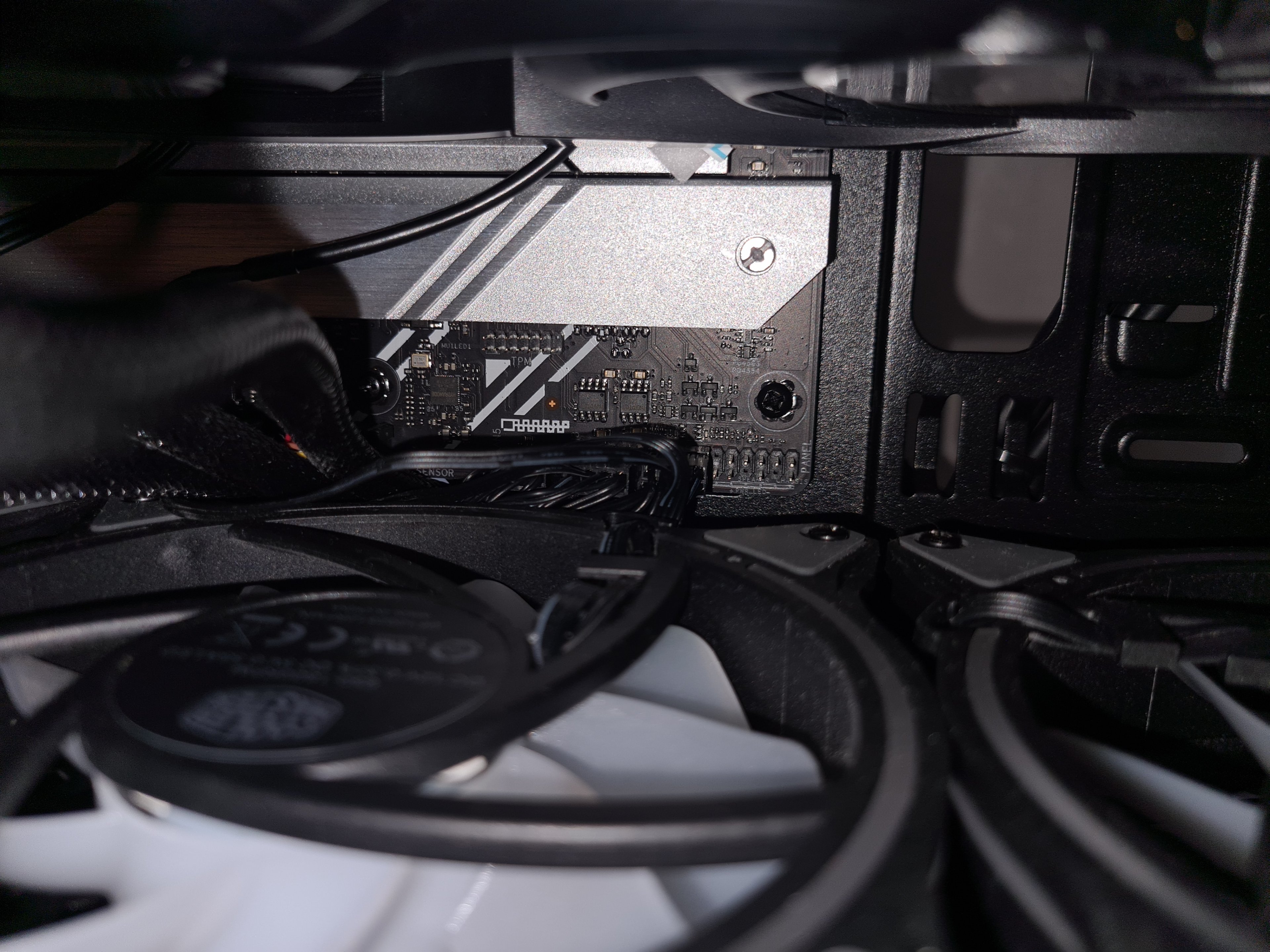

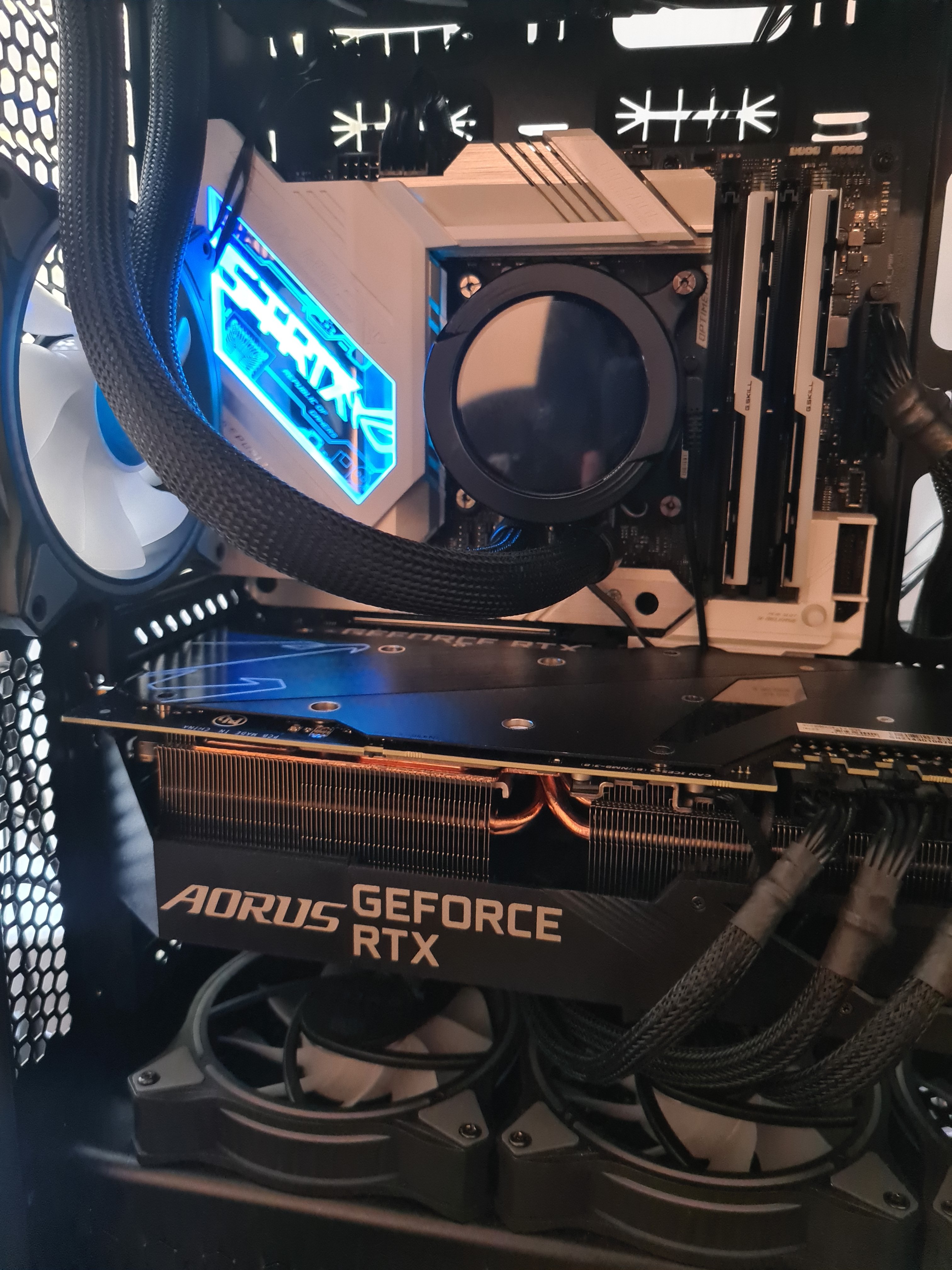

Vielleicht hast du was falsch verkabelt? Mach mal Bilder von Innenraum, auch bei den PWR sowie RESET Anschlüssen aufm MoBo.
Dem MoBo mal das neuste BIOS drauf gebügelt?
Da sieht man leider die Case Anschlüsse nicht wie PWR Button usw.
Bessere hab ich nicht wenn ich zuhause bin könnte ich das kontrollieren
