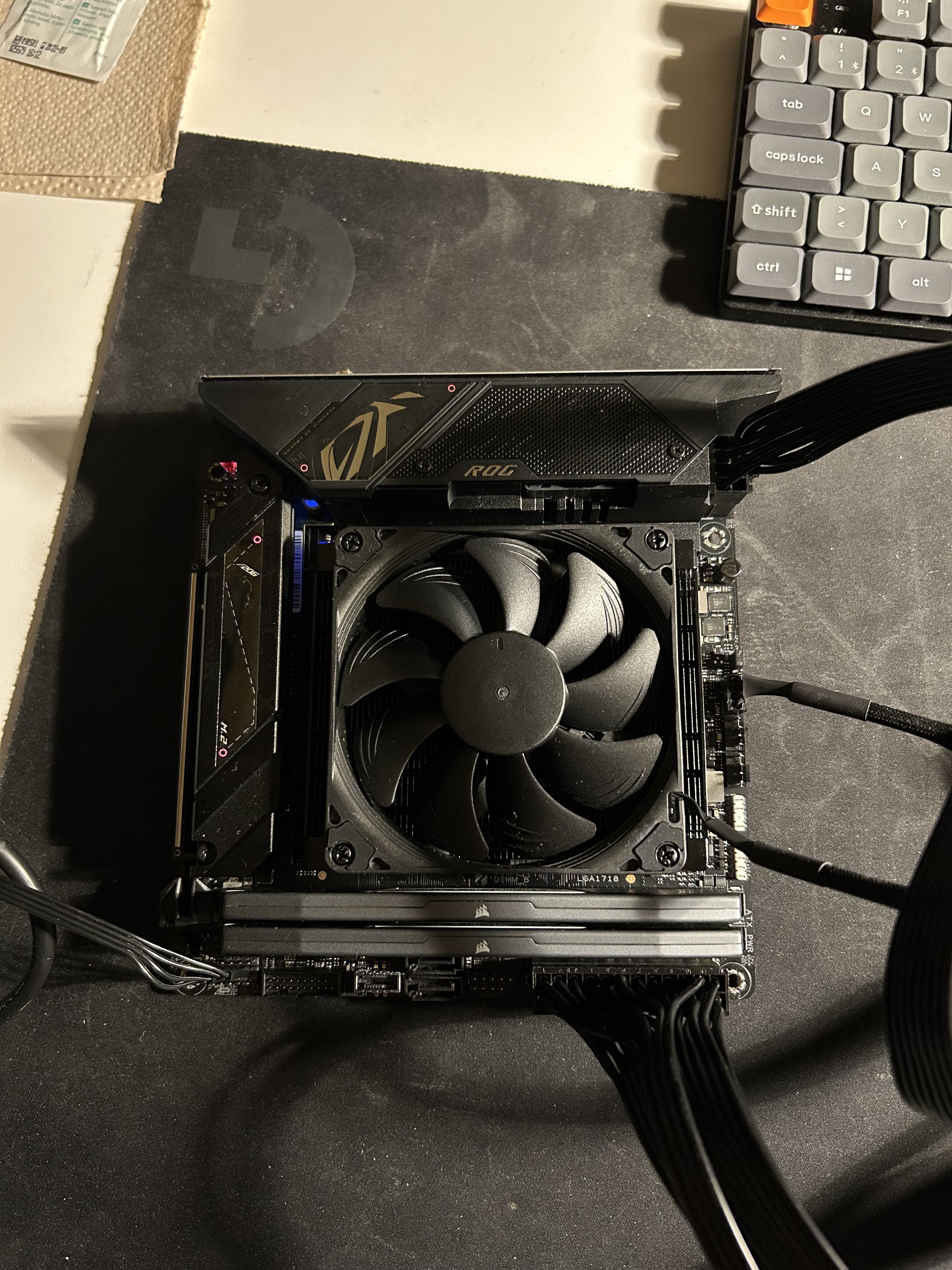

Hi,
nachdem ich voller Vorfreude meinen ersten Mini ITX Rechner zusammengebaut habe muss ich leider feststellen, dass ich mit meinen TroubleShooting Skills am Ende bin.
Folgendes Fehlerbild:
An-Knopf hat 0 Effekt (auch Überbrücken mit Schraubenzieher nicht). Keine Lüfter, kein gar nichts, ich sehe nicht einmal QLEDs aufleuchten (ASUS B650E-I Gaming WiFi). Ich habe schon ein anderes Netzteil angeschlossen, ohne Effekt. RAM wild getauscht, kein Effekt. M2 wieder raus, hat auch nichts gebracht. Wenn man das Netzteil anstellt, sieht man jedoch die Leuchten für die Audioein/ausgänge am I/O Panel leuchten (siehe Bild). Außerdem konnte ich anscheinend ein BIOS Update durchführen, sofern ich die freundlich blinkende grüne Lampe richtig interpretiert habe. Ich habe versucht an die CMOS Batterie zu kommen, aber scheint sehr gut versteckt, sodass ich nicht davon ausgehe, dass die das Problem ist (bzw. dass ASUS denkt, die könnte leer gehen).
Mehr Ideen habe ich nicht. Jetzt ist wohl nur die Frage, was ich zurückschicke. Mainboard oder CPU? Oder noch andere Ideen?
Grüße!
Edit:
CPU: 9700X, Sharkoon 750 Watt Netzteil.
Das ist jetzt die aufgebaute Testvariante mit dem beschrieben Fehlerbild.
