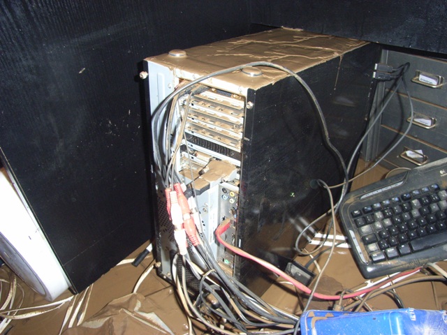

da am Donnerstag mein komplettes Kellerzimmer überflutet wurde, bis auf Höhe Rolladenkasten, wurde auch mein neuer PC (im Februar 2008) + Flatscreen und weitere Komponenten in Mitleidenschaft gezogen. Sprich, der PC wurde mit Wasser und z. T. durchgespült, sah aber hinterher bei der Bergung wieder ganz "okay" aus. Zur Info: De PC und alle weiteren strombedürftigen Komponenten hingen an einem Mehrfachstecker, der zum Zeitpunkt der Überflutung ausgeschaltet war.
1. Pc-Konfiguration:
Intel E8400 + Scythe Mugen

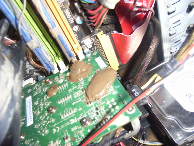

Zotac 8800 GTS 512 -> (Auf der Abdeckung vom Lüfter war viel Schlamm)
2 x 2 GB DDR2 von G.Skill
MSI Neo2-FR
WD 3200AKS 320 GB-HDD -> (Habe bereits ne Datenrettungsfirma angeschrieben)
Seasonic 430 W Netzteil
Was kann man da machen oder was ist noch zu retten?

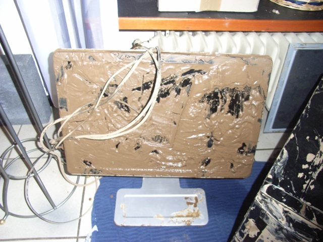

2. Auch mein neuer Widescreen-Monitor (HP w2207H) is überschwemmt wurden. Hat einer ne Ahnung, wie man den noch retten könnte?
3. Meine Teufel CEMPE-Musikanlage habe ich bereits entsorgt, genauso wie meine Tastatur-Maus-Kombination von Logitech. Habe Anfang April ein Rumblepad-Gamepad von Logitech besorgt. Könnte man dies noch retten?
Wäre super, wenn jemand Tipps hätte, wie man die einzelnen Komponenten wieder funktionstüchtig machen könnte? Vielen Dank schonmal!
Freundliche Grüße
Bostil
Bilder werden folgen!

Mein Beileid. Ich hoffe, dass übernimmt die Versicherung.
Eigentlich solltest du alle Komponenten wieder hinbekommen. Das Mainboard musst du nur gründlich abspülen und sehr gut trocknen. Bei der Graka würde ich den Kühler abbauen, alles einzeln abspülen, trocknen und wieder zusammenbauen.
Beim RAM könntest du versuchen die Heatspreader zu entfernen und dann alles reinigen.
Die Kabel würde ich aber auf jeden Fall austauschen. Beim Monitor wird's wohl reine Glückssache.
Die CPU kannst du auch gründlich abspülen und trocknen, genauso den Kühler.
Nochmals mein allergrößtes Beileid.
Also das sieht echt übel aus . Auch mein beileid . Der monitor sieht sehr mitgenommen aus den solltest du bevor du nen kurzschluss baust lieber ma überprüfen lassen . Wie lang stand der den im wasser?. Wenn ein tag oder 13 stunden dan kanns sein das sich wasser zwischen die folien gespült hat und du beim anmachen dan denkst du bist unterwasser ( hatt ich auch schon ma bloß mit tee). Also wie schon ma gesagt einfach ma sauber machen . Und vieleicht
(weis net obs geht) die teile nich als ganzen pc ( zusammen wie im normalbetrieb) laufen lassen sondern ma alleine . Wenn er länger als ein tag im wassergestanden hatt dan kann es sein das du probleme mit der platine bekommst weil da die membran durchgeweicht sein KÖNNTE . Hofentlich hast du noch glück und es geht alles noch.

MAinboard abwaschen, viel wasser und gut trocknen lassen. CPU und den Sockel ebenfalls. Bei der Graka Kühler abnehmen + reinigen und evtl alle Lüfter kontrollieren.

Ansonsten wurde hier ja alles gesagt. Mein Vermutung: Monitor hinüber, Festplatte hinüber und Netzteil hinüber, CD-Rom bzw. DVD Brenner ebenfalls. CPU, Speicher, und Grafikkarte könnten nach einer gründlichen Reinigung mit Alkohol (kein Wasser) eventuell wieder lauffähig sein.

- Monitor kann ich wohl echt vergessen - habe aber gesehen, dass es den Samsung 226 nun relativ günstig ab 200 € aufwärts gibt...
