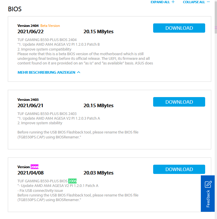

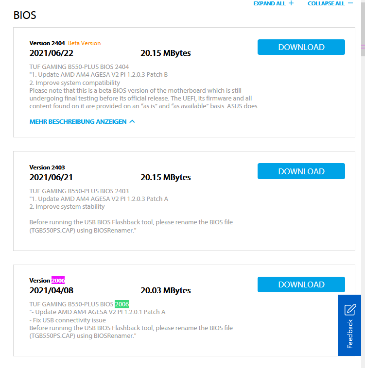

Wer hat gesagt, dass Bios aktuell ist?
letzte Bios Version ist 2403 oder Beta 2404.

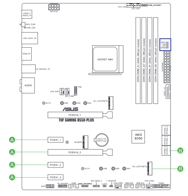

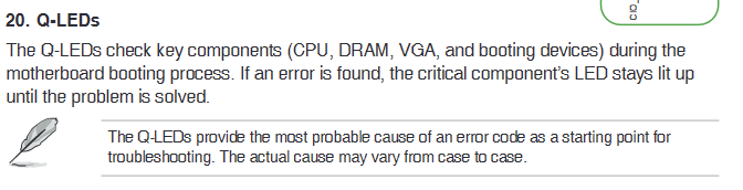

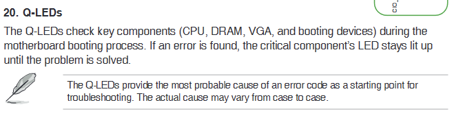

Das Mainboard hat diagnose-LEDs
Der Power-on self-test (POST) wurde erfolgreich abgeschlossen:
UEFI (BIOS) Initialization phases:
  1. SEC (Security) phase:
    Pre-RAM code handles CPU initialization to create temporary stack in CPU cache.
  2. PEI (Pre-EFI initialization) phase:
    Finishes CPU initialization, discovers the DRAM, and determines boot mode (cold boot, S3, S4)
  3. DXE (Driver Execution Environment) phase:
    Loads drivers that initialize the rest of system hardware.
  4. BDS (Boot Device Selection) phase:
    Finds boot devices, loads the OS, and passes control over to the OS

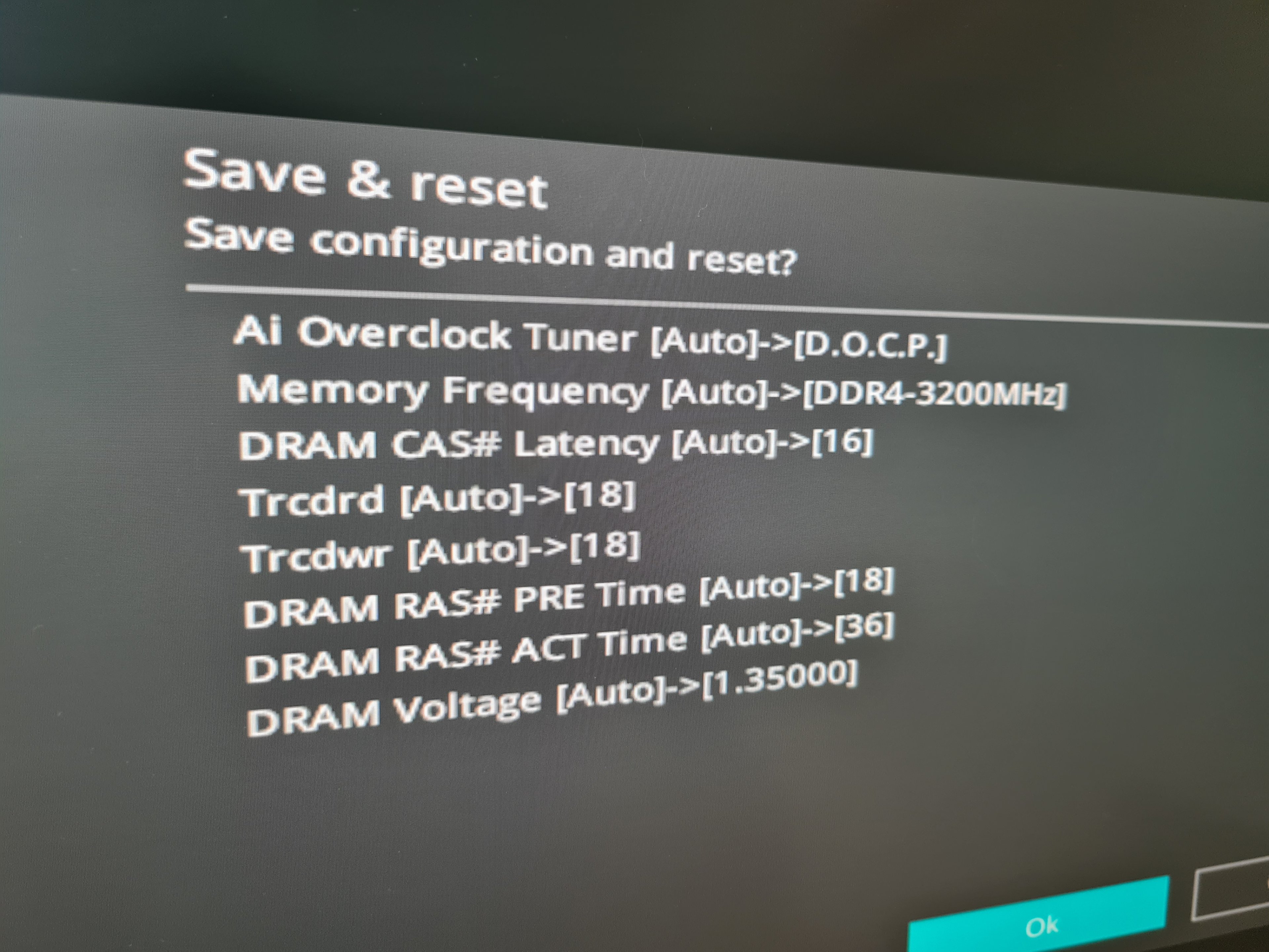

beim auf das D.O.C.P Profil umstellen kommen folgende Änderungen.
Ponderosa schrieb:
Ist das dann 2403 oder Beta 2404 ?
es ist 2403 :)
Dann würde ich die DRAM voltage mal händig auf 1,38V setzen und schauen. Das kann man problemlos auch 24/7 betreiben. Keine Angst - wenn hart geoct wird geht es dann auch mal bis 1,5V hoch bei entsprechender Kühlung.
