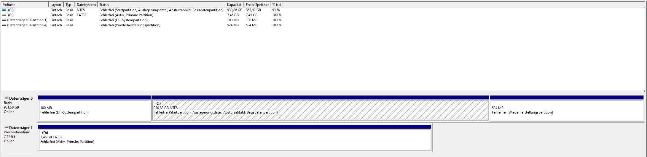

Mach mal einen Screen von der Datenträgerverwaltung.

Terrier schrieb:
Der Uefi Modus setzt eine GPT Einstellung der SSD oder HDD voraus
