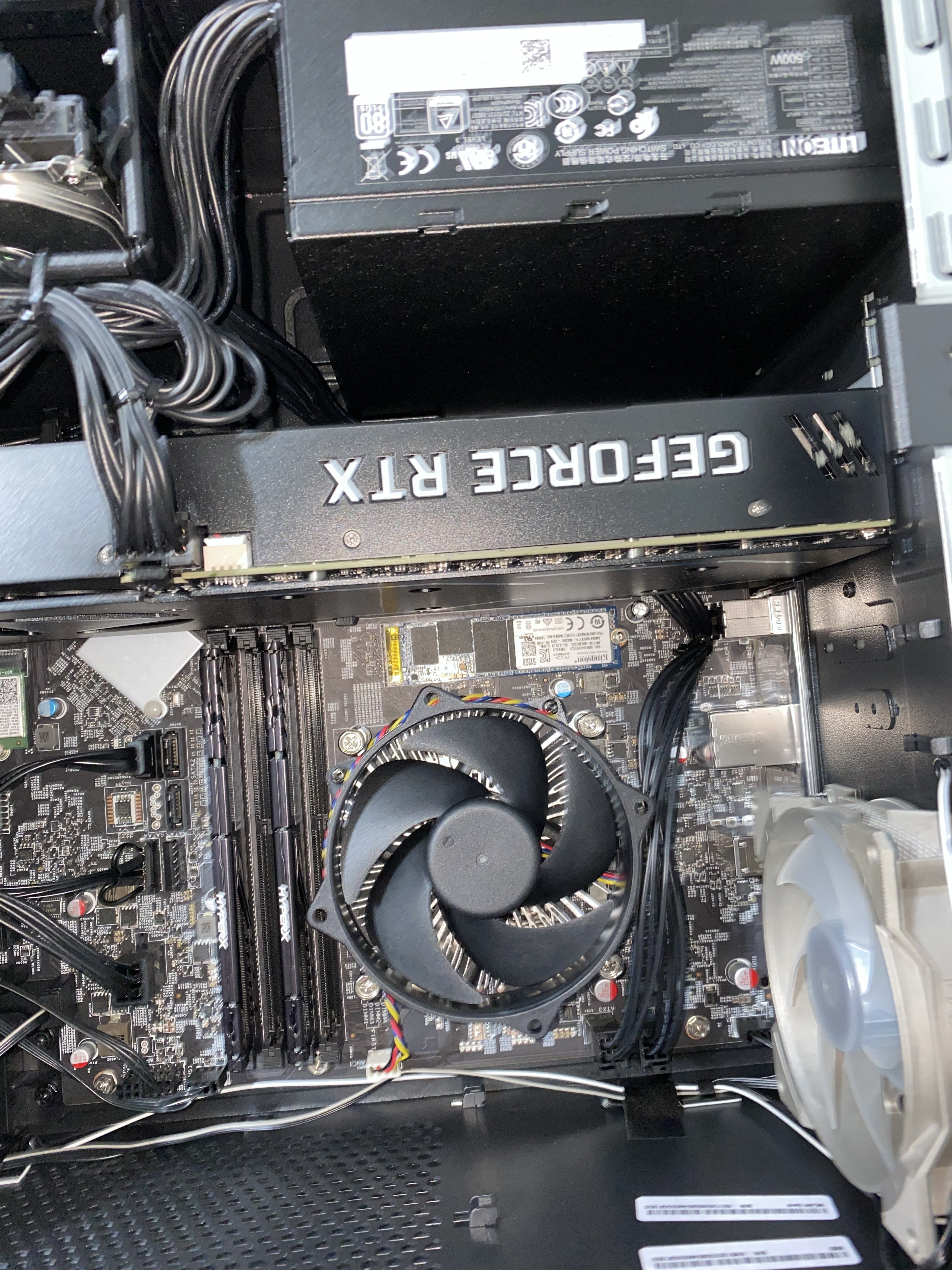

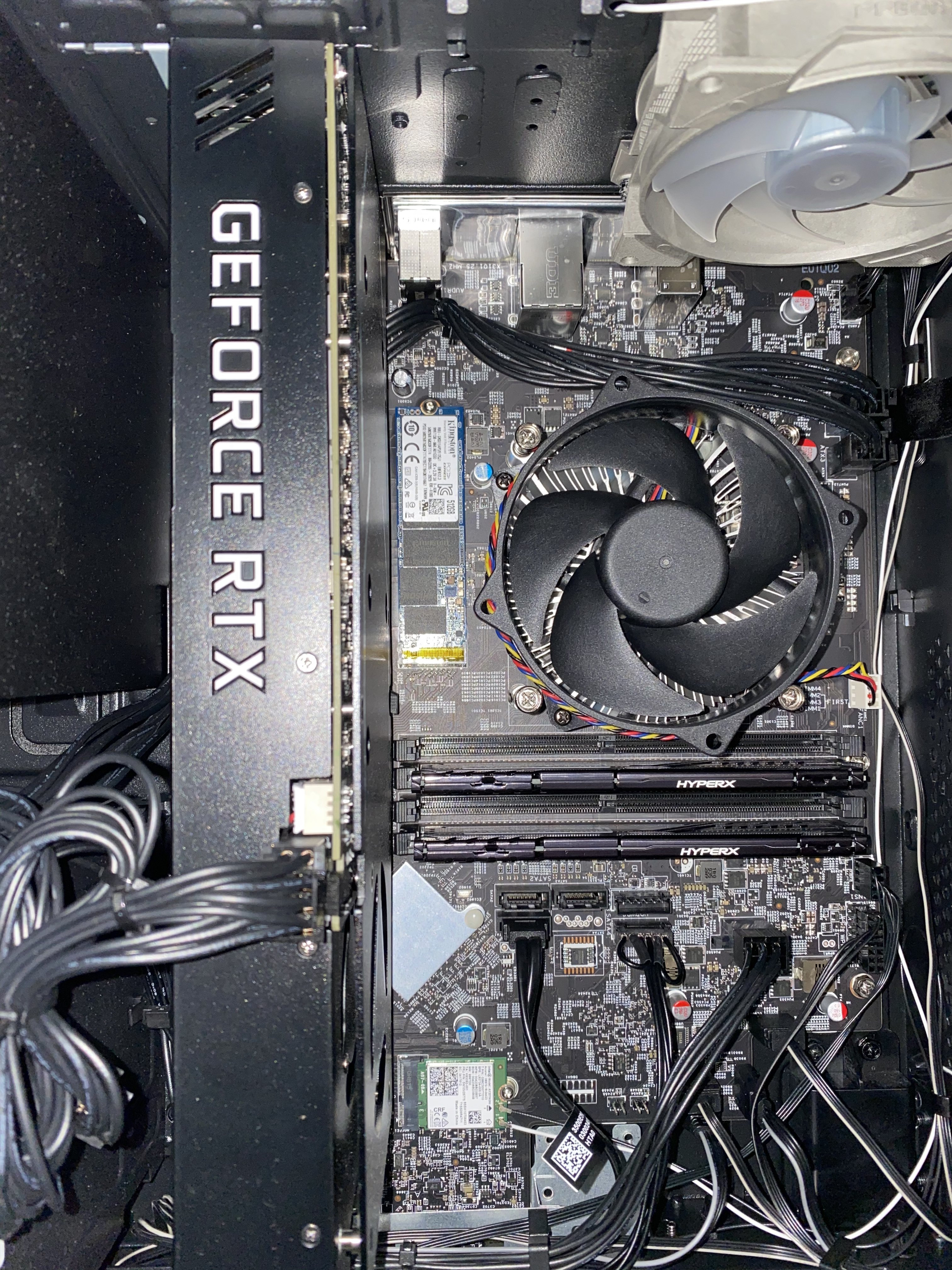

Hier mal ein Foto vom Innenleben

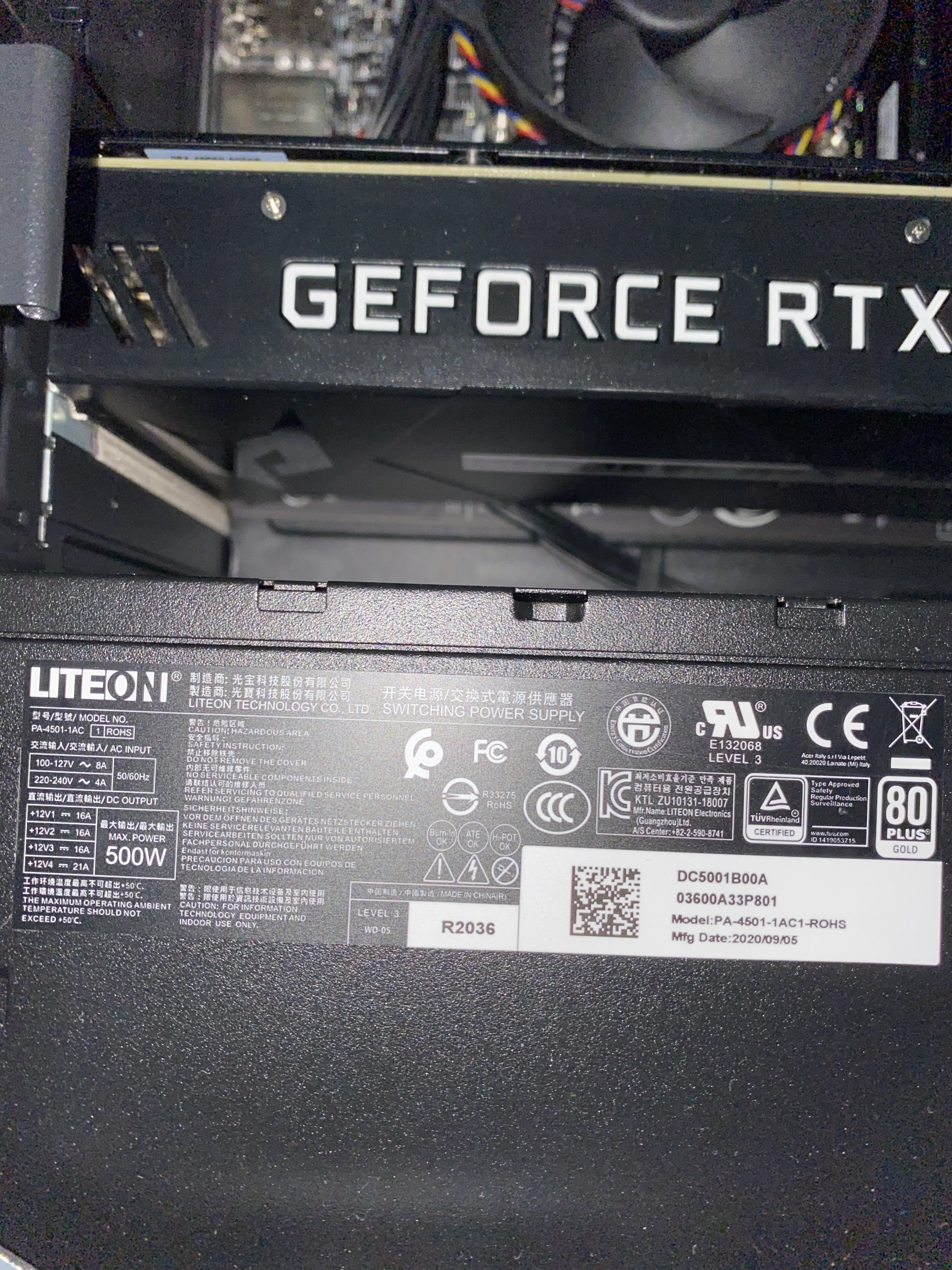

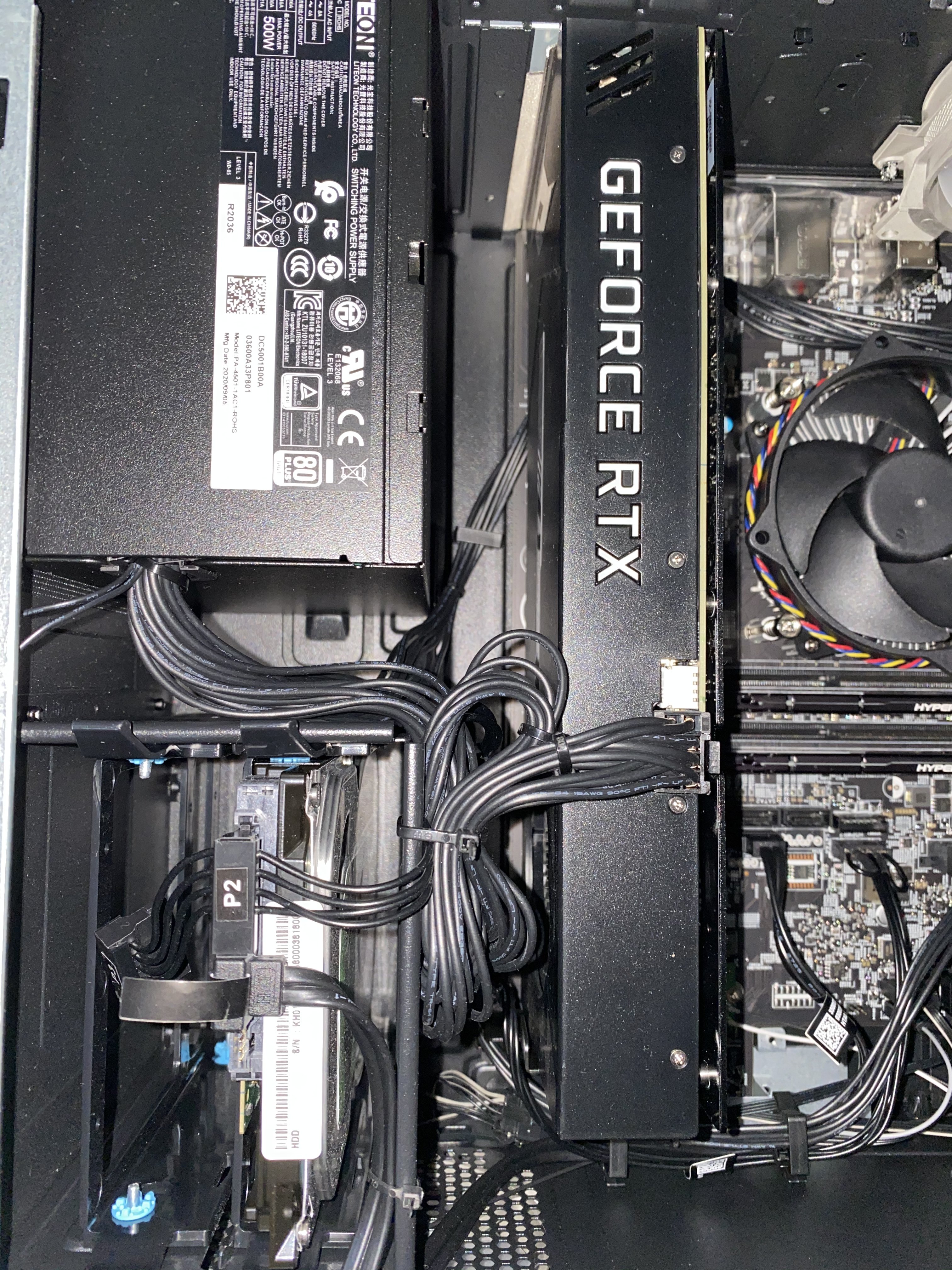

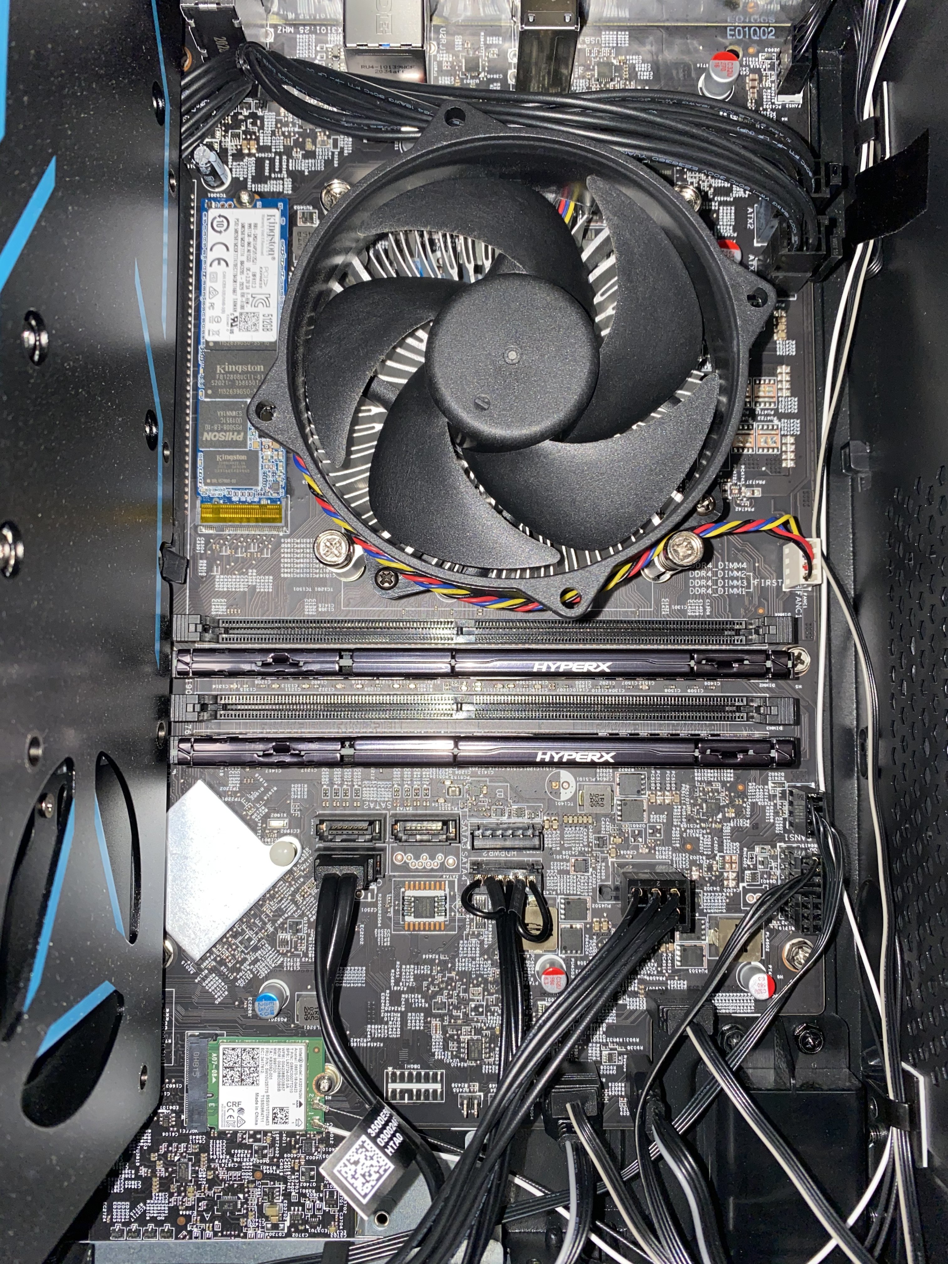

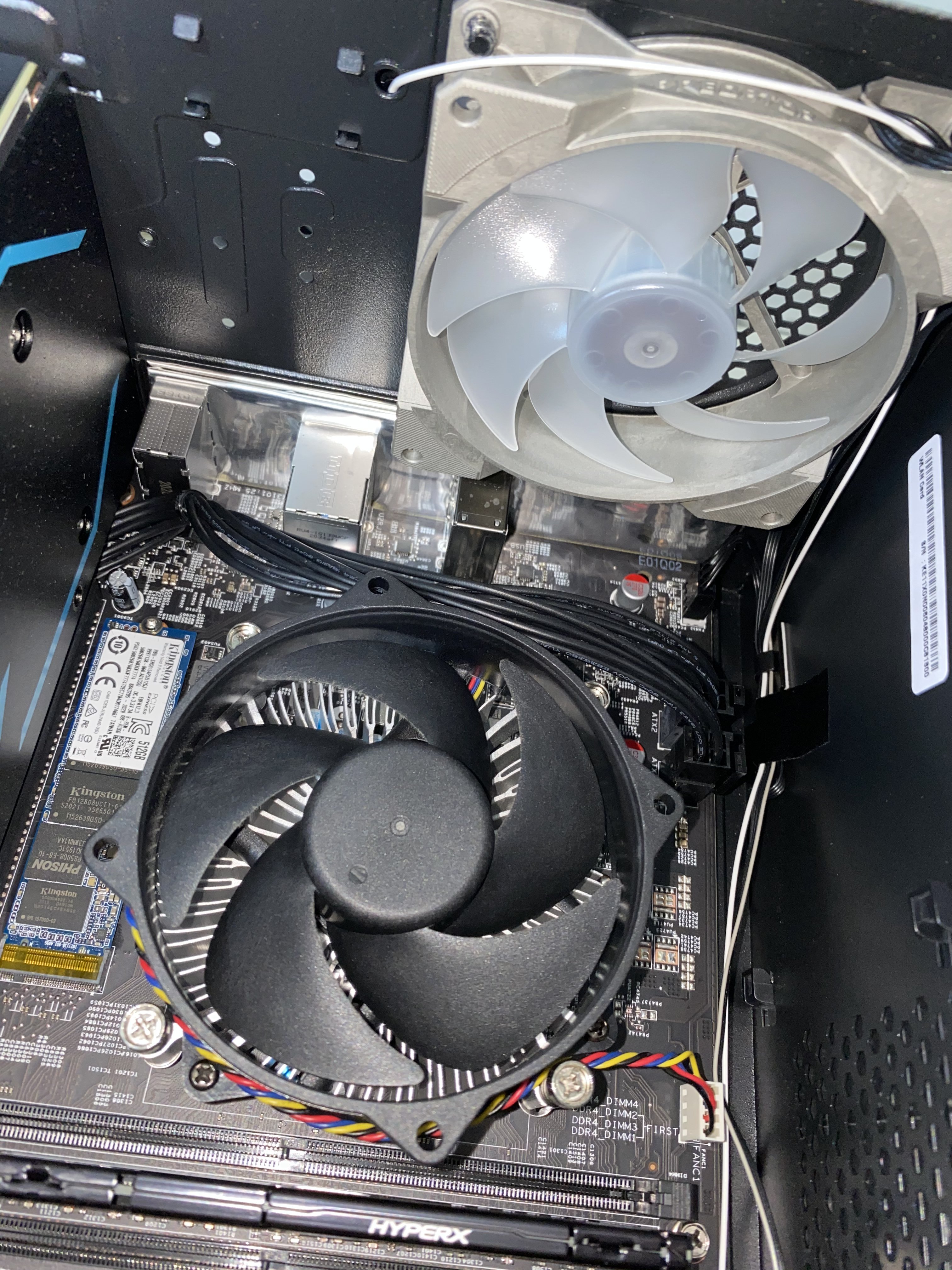

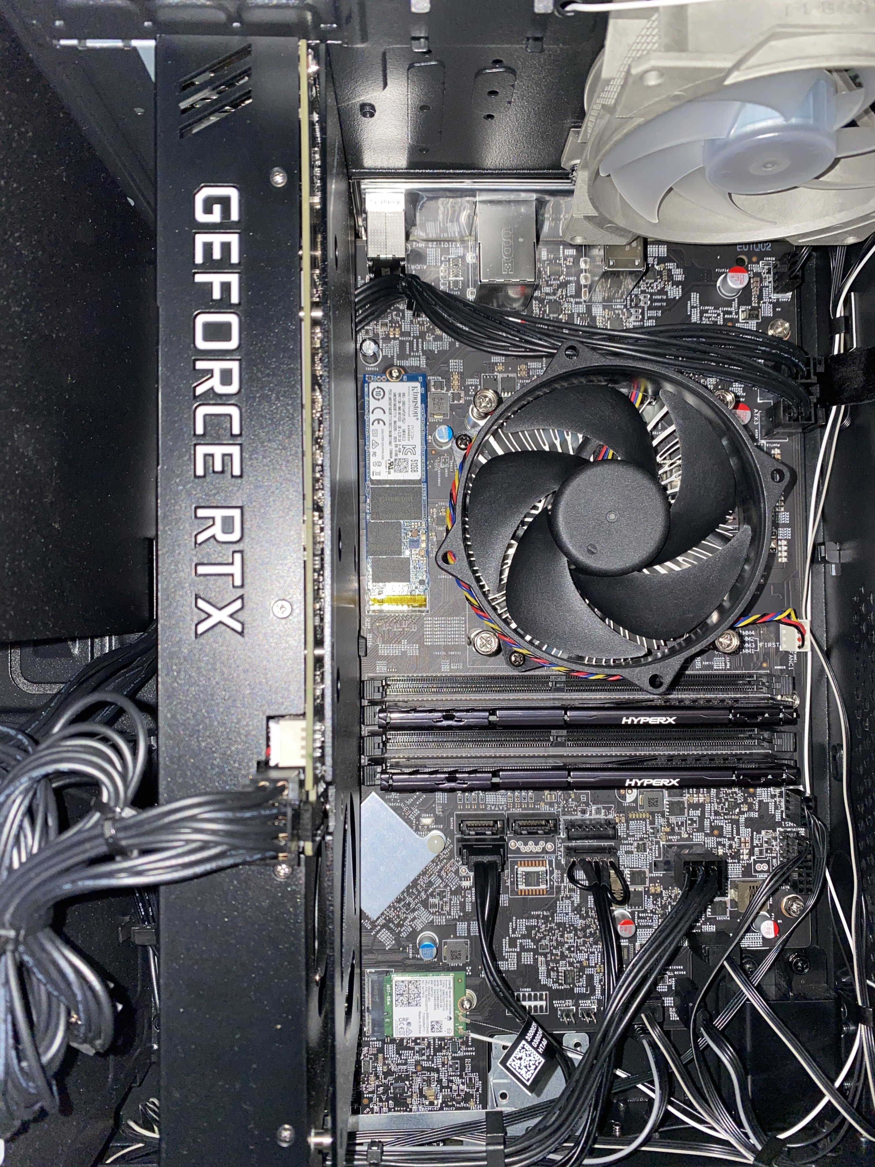

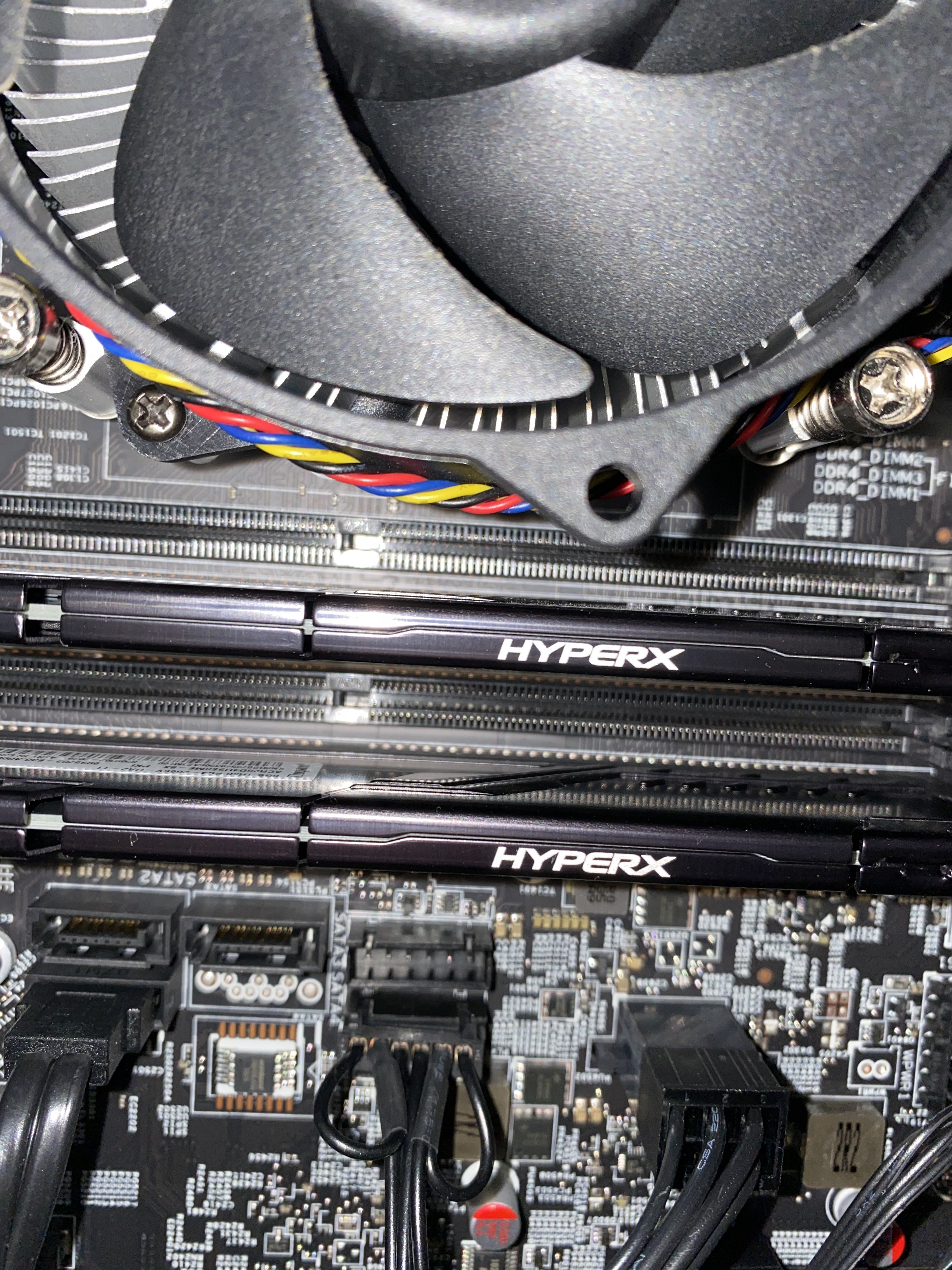

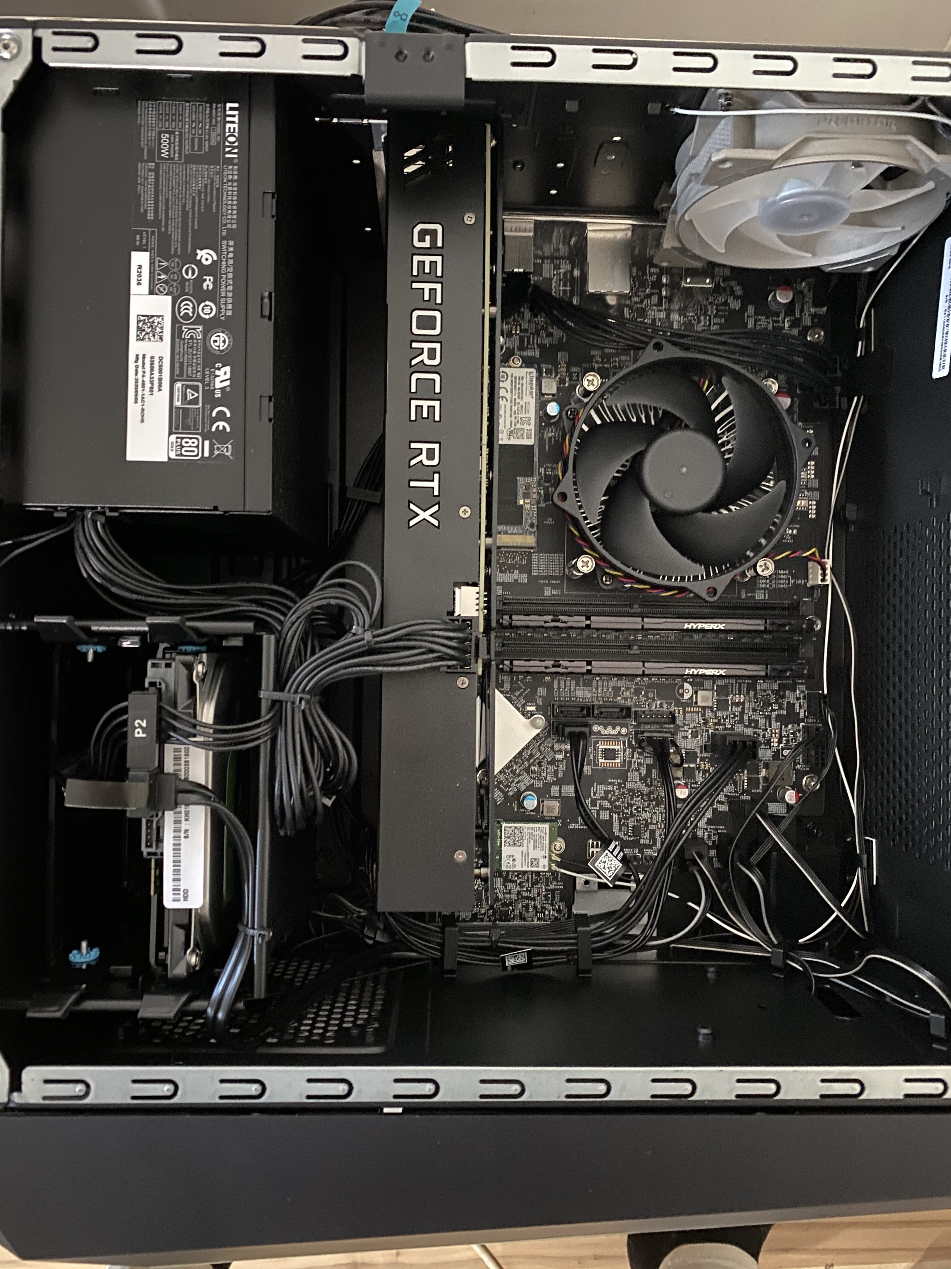

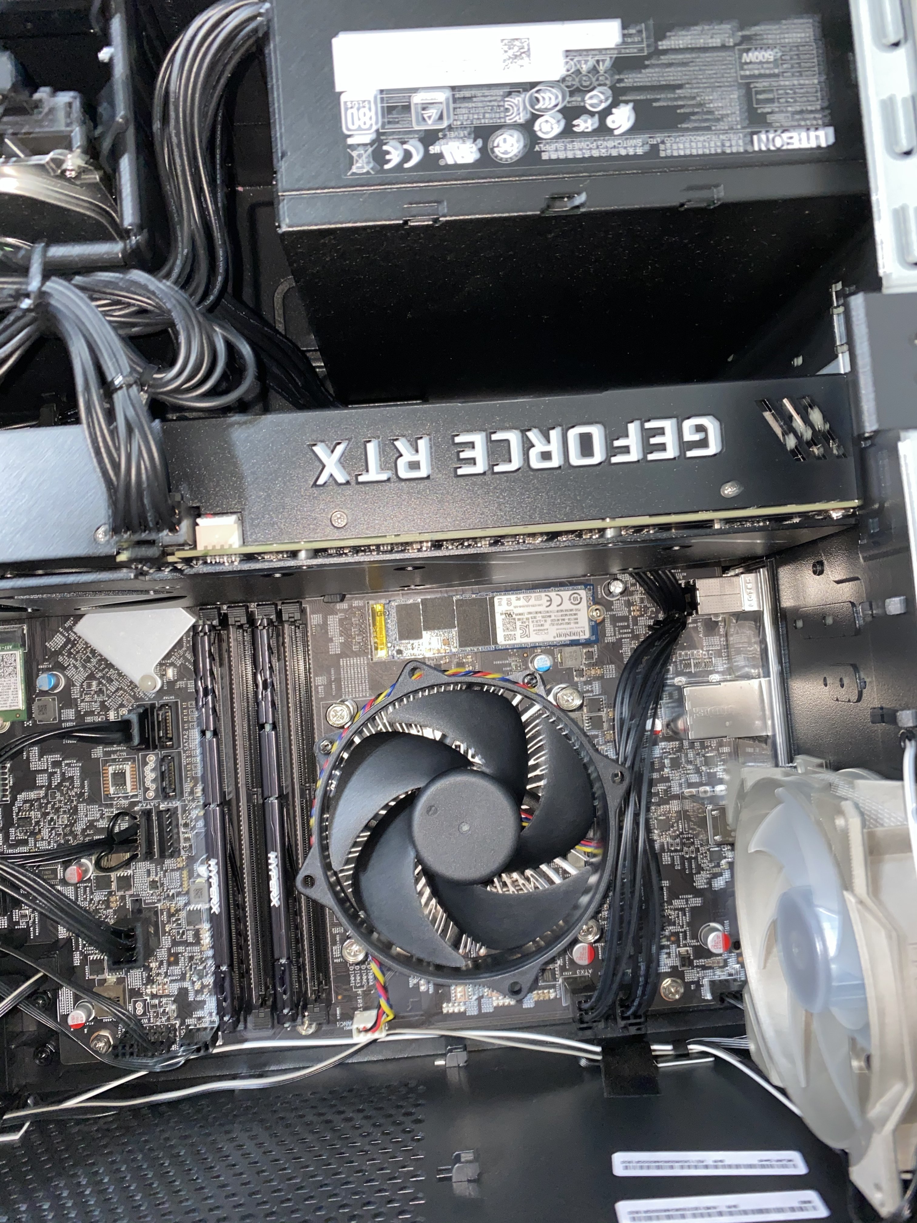

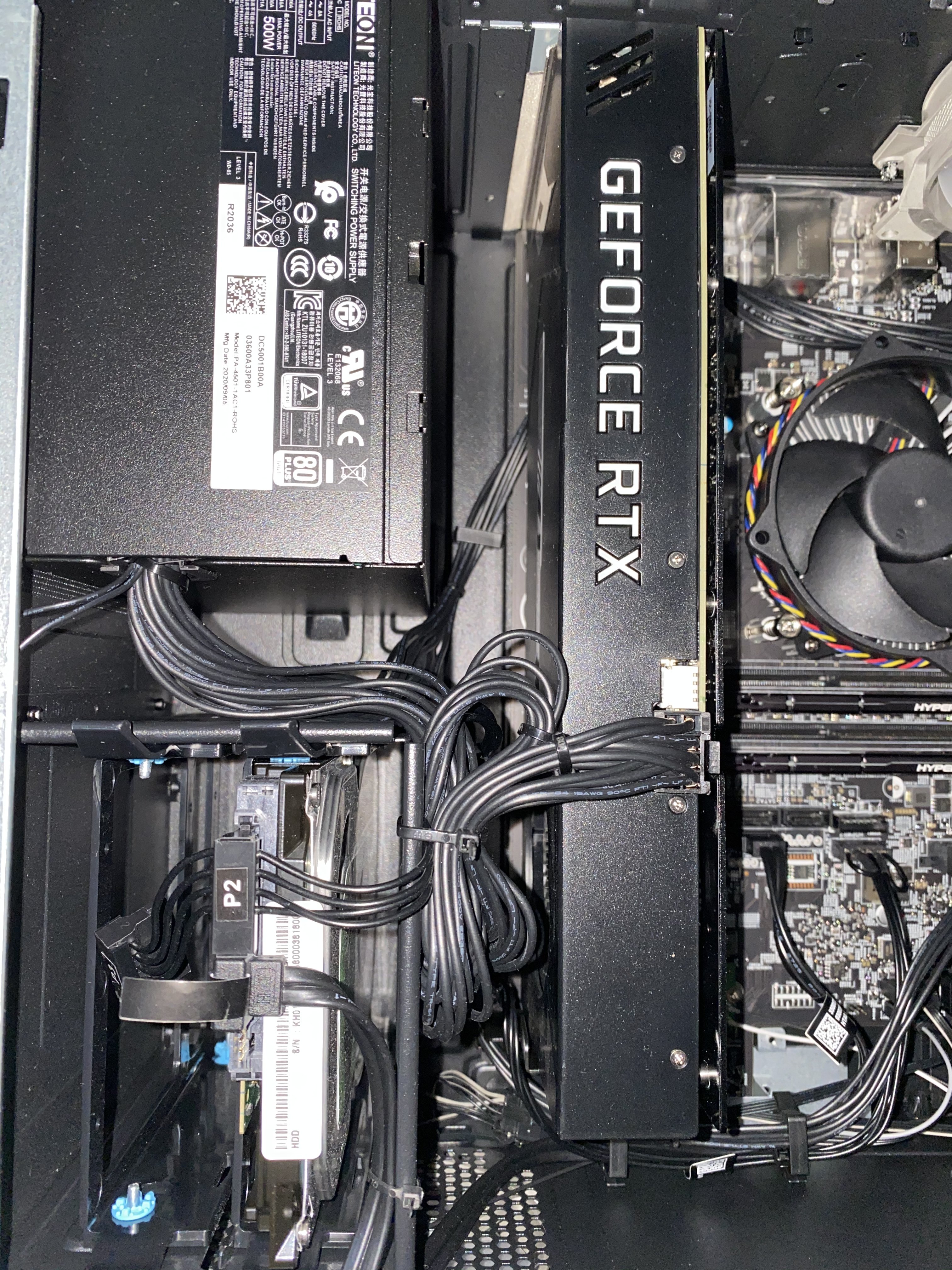

Hier nochmal paar Bilder.

Kommt da überhaupt Luft rein, unter der GPU, auf Höhe der HD? Die HD würde ich so weit nach unten wie möglichen verlegen und irgendwie sollte da von aussen Luft ins Gehäuse damit die GPU etwas zum 'atmen' hat.
Im allgemeinen, GPU mit Afterburner 'undervolten', FPS limitieren und evtl Lüfterkurve anpassen.
Jop, ist ein Radiallüfter. Das sollte der Übeltäter sein. Der CPU Lüfter ist zwar nicht gerade leise aber meistens limitieren diese OEM Boards sowieso die TDP auf 65W und dafür sollte es leicht reichen.
Also: Lad dir mal den MSI Afterburner runter und änder die Lüfterkurve deiner Grafikkarte, dann sollte sich das Problem erledigt haben.
Ja, Blower auf der Grafikkarte, winziger Kühler auf der CPU.
Lüfterkurve der Grafikkarte kannst du mit MSI Afterburner einstellen und hoffen, dass sie bei erträglicher Lautstärke kühl genug bleibt.
Wird aber nur bedingt helfen. Wirkliche Abhilfe schaffen da nur neue Kühler mit deutlich mehr Metall.
Ewentuell einfach das vorhandene in ein größeres Gehäuse packen mit besseren Airflow.
Sobald er etwas demontiert ist die Garantie futsch:mussweg:

Das Ding ist innen sehr klein, schlechter Luftdurchsatz, Case und CPU kann bedingt besser und leiser kühlen, alles andere erfordert ein ordentliches Case. Viel mehr ist nicht zu tauschen, da es mal wieder ein proprietäres Board (12V only?) ist, was bei einem größeren Vorhaben einen Tausch von Netzteil und Board zur Folge hat.
