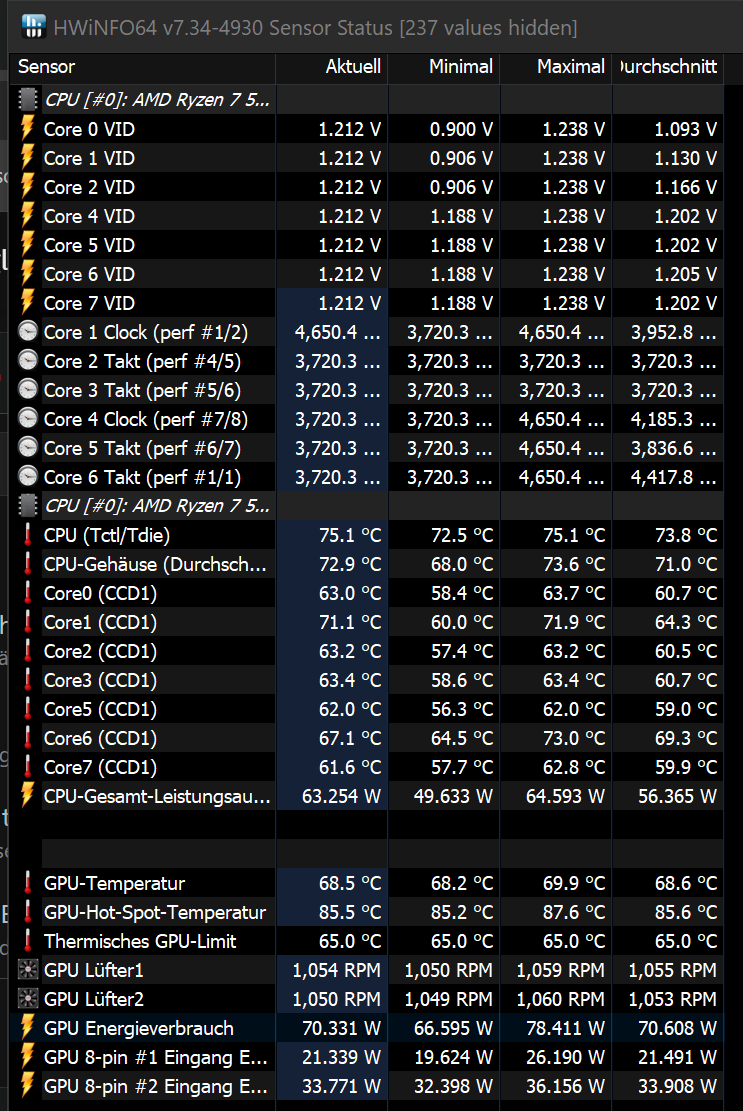

Die CPU Performance ist super, ich habe den Lüfter stark runtergedreht, sodass dieser kaum hörbar ist. Idlet bei ca 75
Die GPU Performance ist schlecht. Ich habe die Lüfter auch stark reduziert, aber immer noch spürbar hörbar, Gaming macht gar kein Spaß, weil die Lüfter dann sehr laut werden. Hab die GPU geöffnet, aber alles wie neu. Keine Hinweise auf schlechte Wärmeableitung

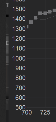

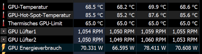

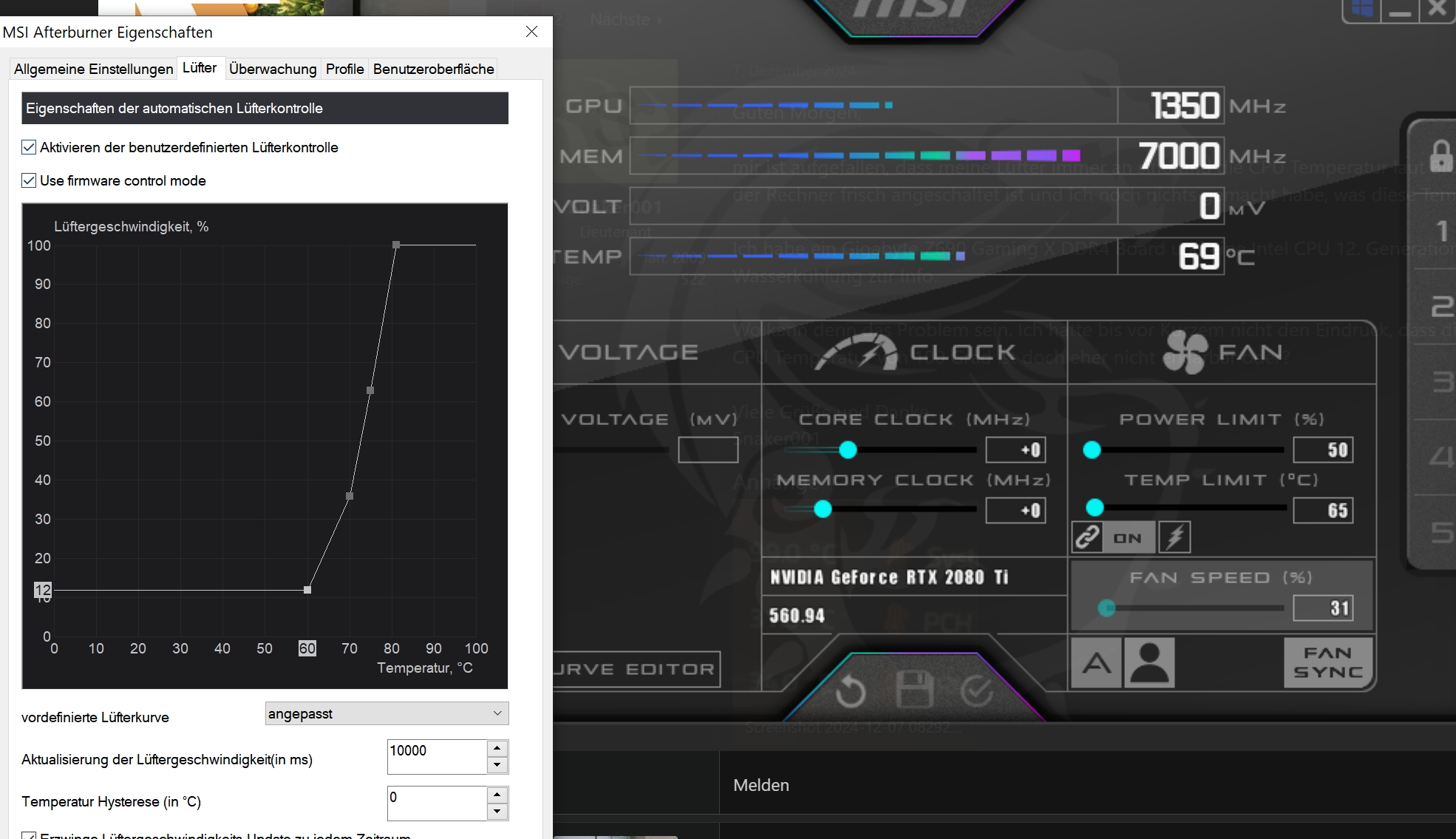

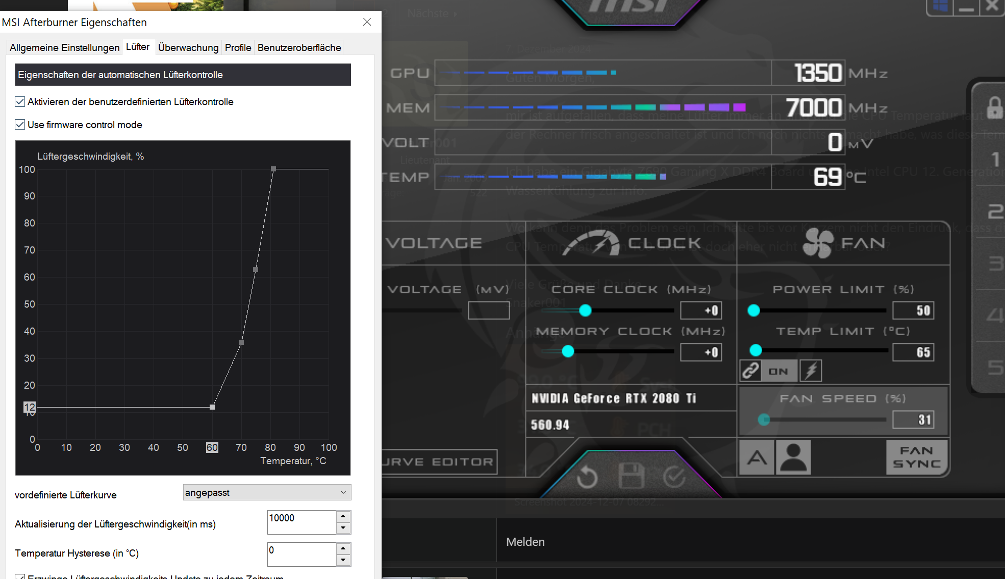

Überrascht mich jetzt nicht wenn man zusammen mit dem Powerlimit das Temperaturlimit auf 65 Grad zieht und die Karte 70 Grad Gpu respektive 88 Grad Hotspot erreicht versucht die Karte natürlich mit allen mitteln dahin zu kommen.
Würd mich auch nich wundern wenn die Karte massiv Takt wegnimmt der Screenshot von Afterburner ist unter last ? Und wenn ja unter welcher ?
Servus, magst du Schreiben warum du dich für diese Lüfterkurke - Aka "Eiger Nordwand" entschieden hast ab 70% - und warum denn keine Hysterese - das erzeugt ungewollte so einen Digitaleffekt - Brüllen - Ruhe - Brüllen - die Stufe "Rauschen" gibt ja so nicht - oder liege ich da ganz falsch?

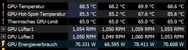

Ich sehe nur 1050 RPM bei den Lüftern. Sofern die Lüfter kein Lagerschaden (o.Ä.) haben, hilft für deine Ansprüche wohl nur ein Ghetto Mod.
Wir sehen hier keine Spannung die anliegt bei Last. Aber ja, die Temp macht alles kaputt.

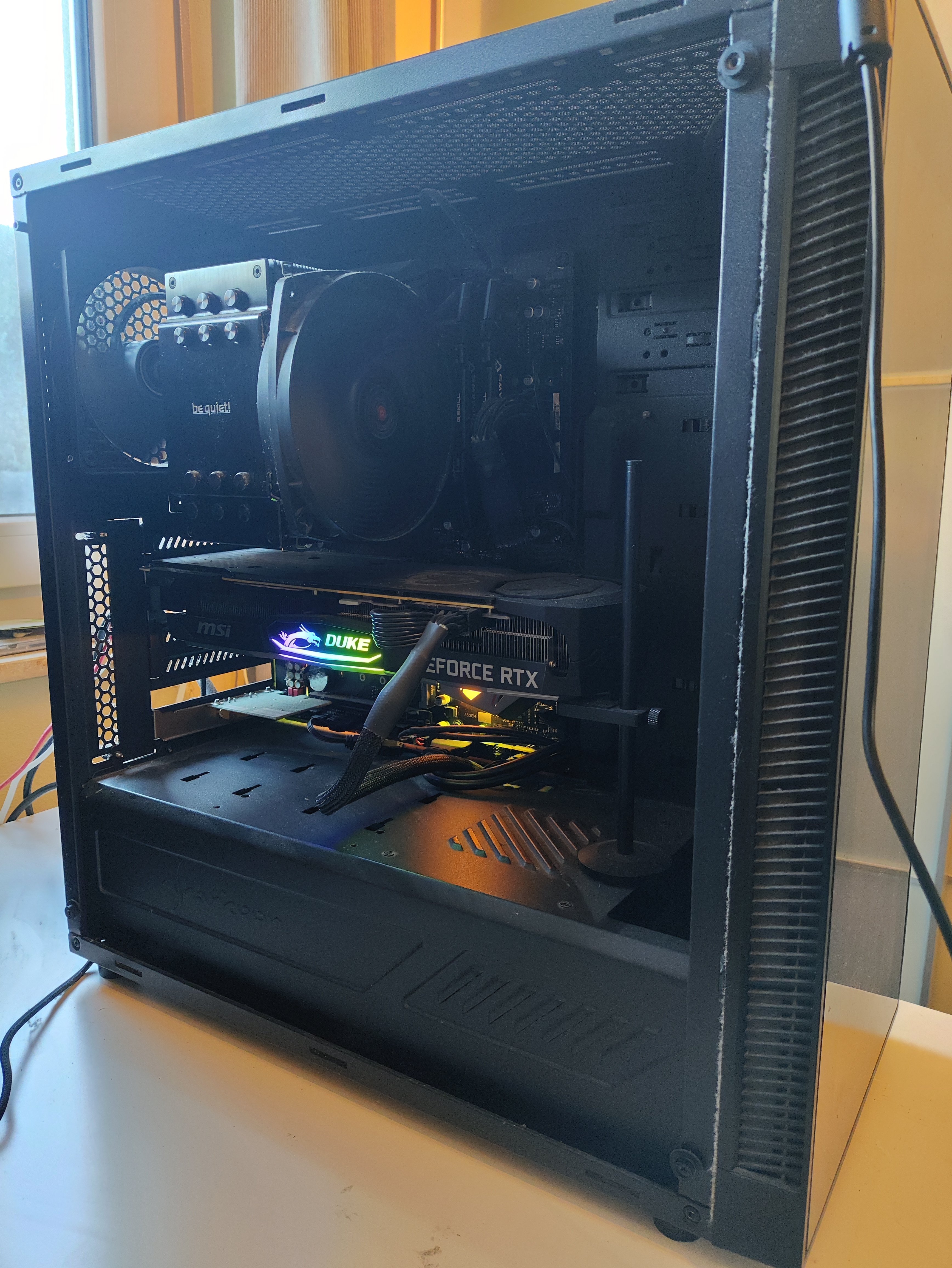

Kannst du mal 2-3 Bilder vom Aufbau machen ?
Wie sieht es mit dem Airflow im Gehäuse aus ?
Nutzt du einen Riser ?
Hast du neue Paste auf die GPU, weil die ja offen war.

Servus, magst du Schreiben warum du dich für deise Lüfterkurke - Aka "Eiger Nordwand" entschieden hast ab 70%?
HAHAHAHA :D Oh man.. Ja Ich bin im Idle bei 68, da ist halt nicht mehr so viel Platz nach oben. Game sehr wenig, ansonsten würde die Kurve anderes aussehen. Mir gehts nur darum, dass die Lüfter möglichst lange möglichst leise sind
Ja, warum das gekoppelt war weiß ich auch nicht. Ne, der Screenshot ist Idle, halt mit zwei Monitoren. Mit einem ist die Temperatur bei 50 Grad Zero Fan Mode. Aber oft kann ich halt nicht auf den zweiten Bildschirm verzichten. Hab schon überlegt, nen zweiten PC zu holen, der extrem sparsam ist und sich nur um den zweiten Bildschirm kümmert, aber das ist auch wieder ne sehr blöde Lösung

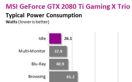

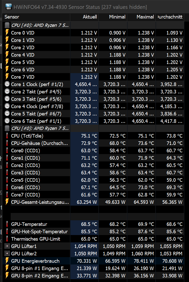

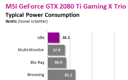

Deine GPU zieht 70 Watt im Idle? Was hast du alles an Monitoren dran?
Riecht sehr faul:
https://www.igorslab.de/msi-geforce...-trio-im-test-dicke-backen-cooler-auftritt/4/
Philhcks98 schrieb:
Dieses Power Management Tool funktioniert bei mir nicht, also bleibt der Takt immer gleich
Von welchem Tool sprichst du? Deine GPU und VRAM taktet sich gar nicht herunter?
Im Idle liegt meine MSI 2080 hier @16 Watt - allerdings nur 1x 1440p@144Hz.
Test am Besten mal mit nur einem Monitor.
Reaktionen: Philhcks98 und kolege

Aber wenn bei Dir die Idle Temperatur bei 68 Grad ist, dann ist da wohl ein Problem.
Denn beim obigen Test lag die Idle Temperatur bei nur 53 Grad !
Und das wohl im 0 dB Idle mode, bei dem die Lüfter aus sind.
Riecht sehr faul:
Es geht um den Multi Display Power Saver. Hat nie funktioniert bei mir. Und der Takt bleibt immer so hoch, weil Microsoft oder Nvidia es in über 30 Jahren kommerzieller Computergeschichte nicht geschafft haben, sich darüber gedanken zu machen, dass man auch Bildschirme mit unterschiedlichen Auflösungen anschließt

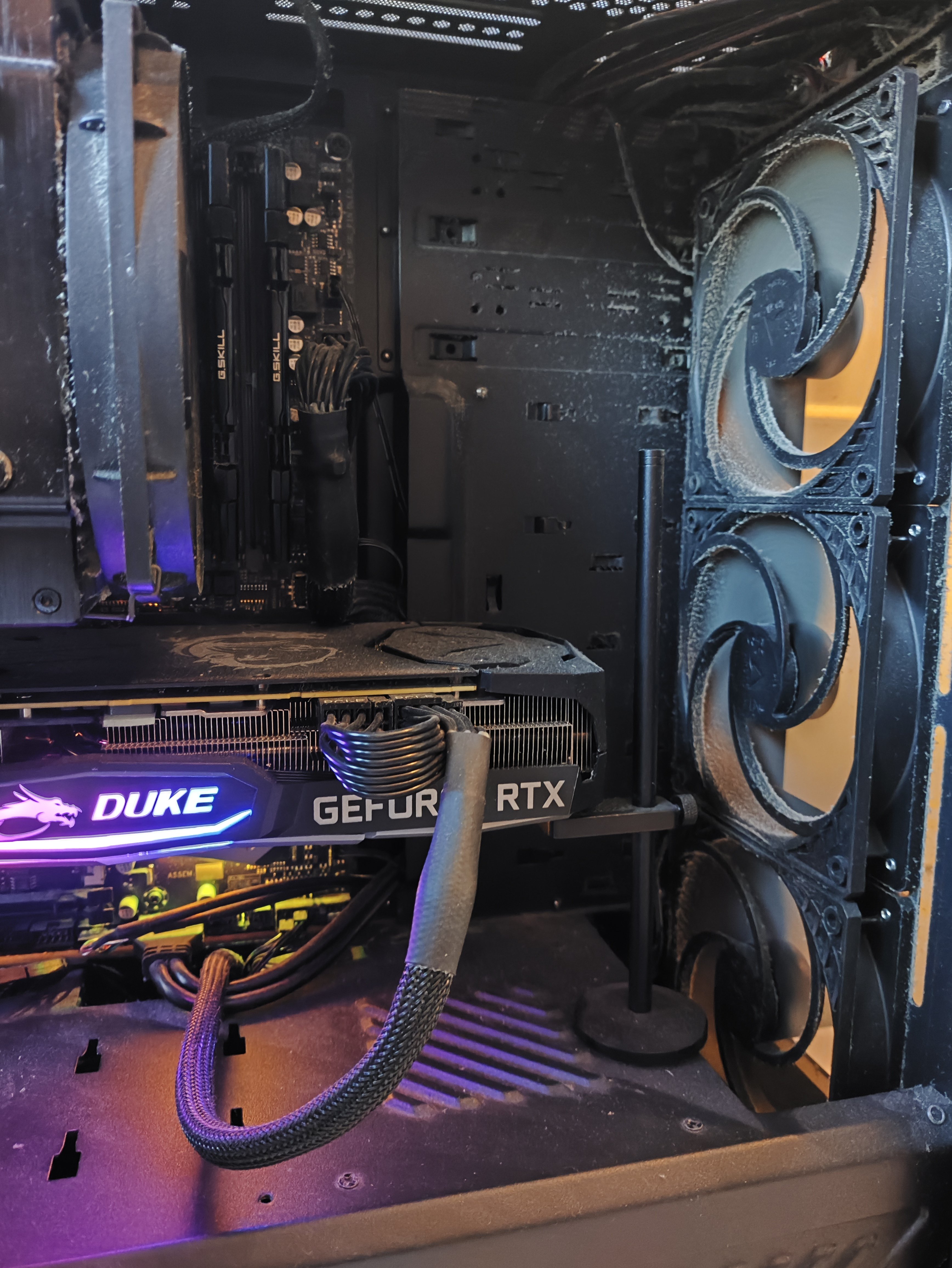

Tbf ist schon bisschen staubig. Aber Undervolting sollte auch noch helfen

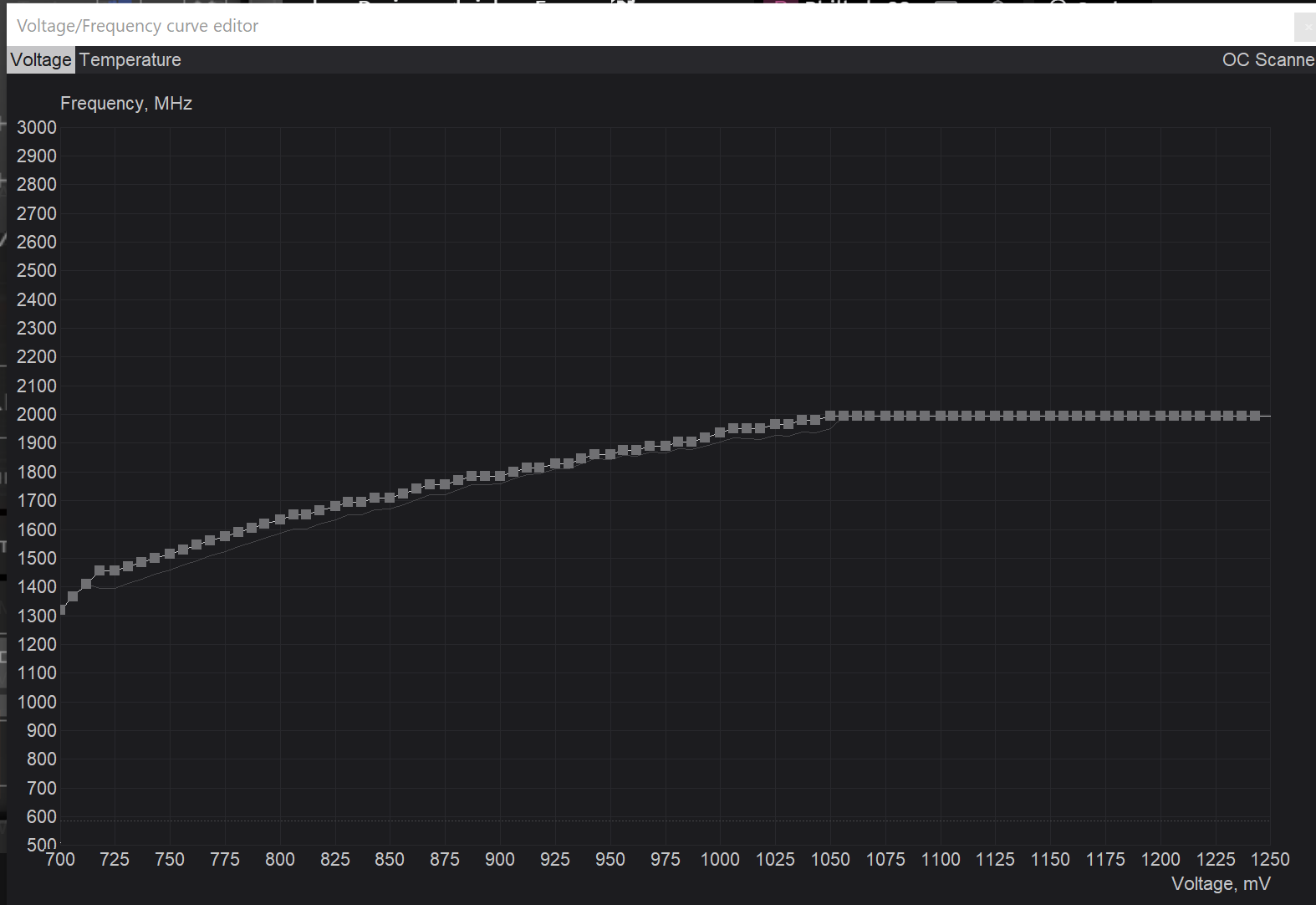

Wo bin ich hier schrieb:

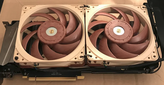

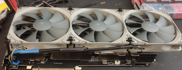

Dann ist aus meiner Sicht in deinem Fall am Besten ein Ghetto Mod angebracht:

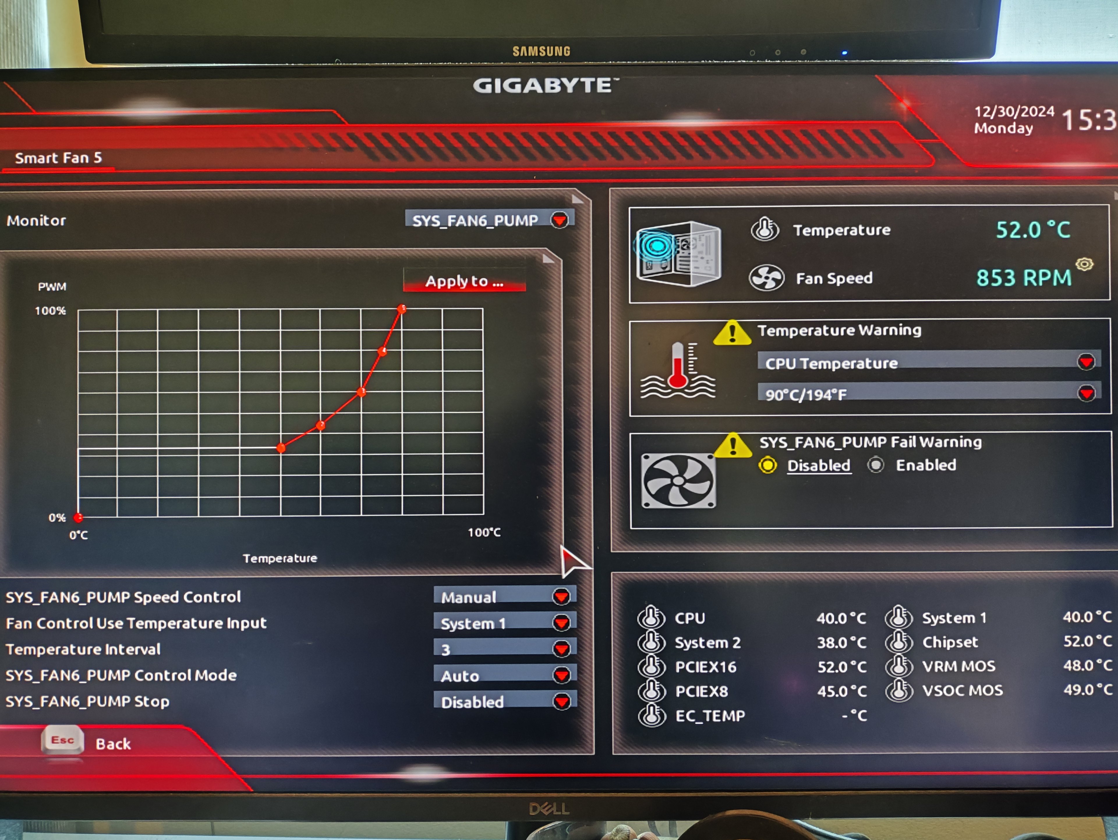

Ich habe jetzt den allgemeinen Luftstrom erhöht.
  • Die CPU auf das Lautlos Preset (Gigabyte X470)
  • Alle Gehäuselüfter auf die Kurve im Anhang
Außerdem hab ich den OC Scanner von Afterburner laufen lassen und angewendet.

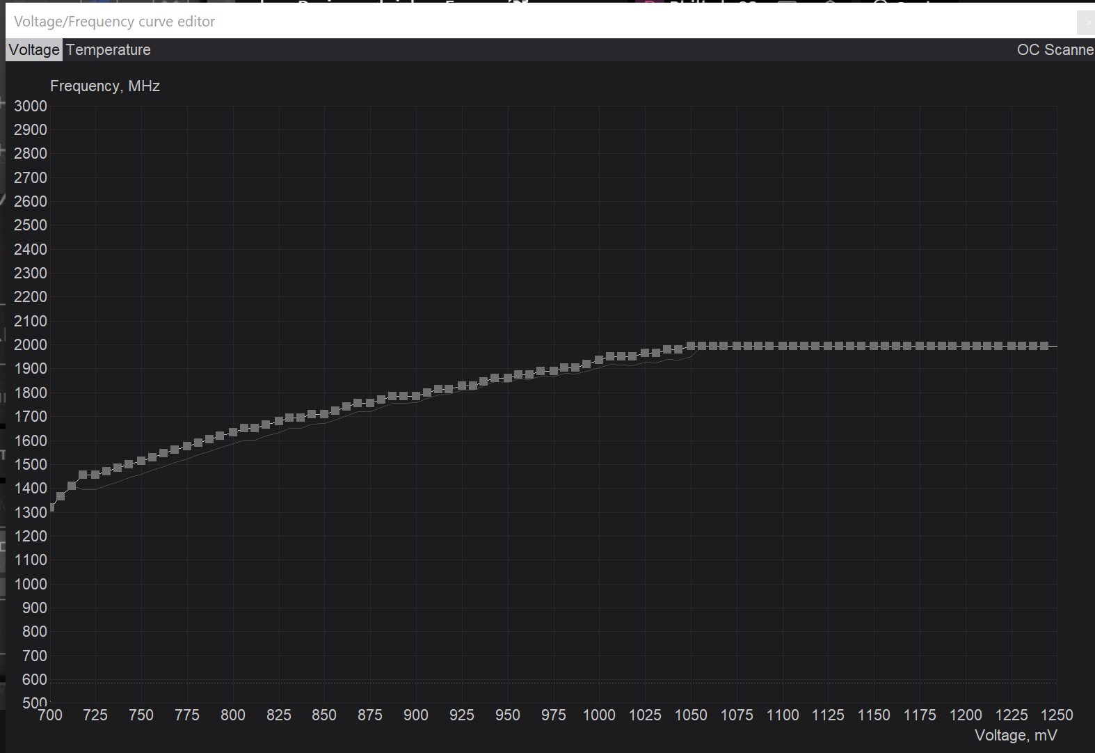

@Wo bin ich hier Also die Kurve ist jetzt höher als vorher. Müsste das nicht das undervolten sein?
Ok, ich habe Unsinn erzählt. Das sollte theoretisch stimmen. Höherer Takt bei gleicher mV.
Aber ich glaube hier am Anfang (dein "Idle"-Bereich) hat sich nichts verändert:
Dein 1. Screenshot hat komischerweise auch keine mV angezeigt. Kannst du mal checken, auf wie viel mV du hier genau läufst?
Ich glaube nicht, dass hier im Idle-Bereich undervolting noch groß etwas bringt, da bei der Mhz nahezu die geringste mV anliegt.

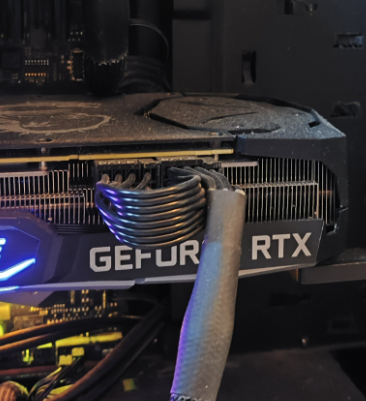

Bitte 2x 8pin Kabel zur Graka legen. Nicht ein 8pin "durchschleifen"
"Kann" zu Problemen führen.

Nee nee, passt schon.
Sauber machen ja!
Staubfilter nur oben (für fallenden Staub)
In der Front bremst man hart den Airflow aus. Da braucht man sich dann nicht wundern, wenn der Rechner noch lauter wird.

Ghetto Mod / Deshroud ist immer gut.
Hab ich auch gemacht.
Mein Rechner ist dadurch leiser und da ich die Lüfter ans Board angeschlossen habe, laufen diese auch im Idle. (slow & steady) Dadurch erwärmt sich nichts unnötig.
Manchmal ist ja schon die Startdrehzahl bei der Graka Lüftersteuerung nervig bzw. unnötig schnell und hörbar. Mit eigener Curve ist das Thema erledigt.
