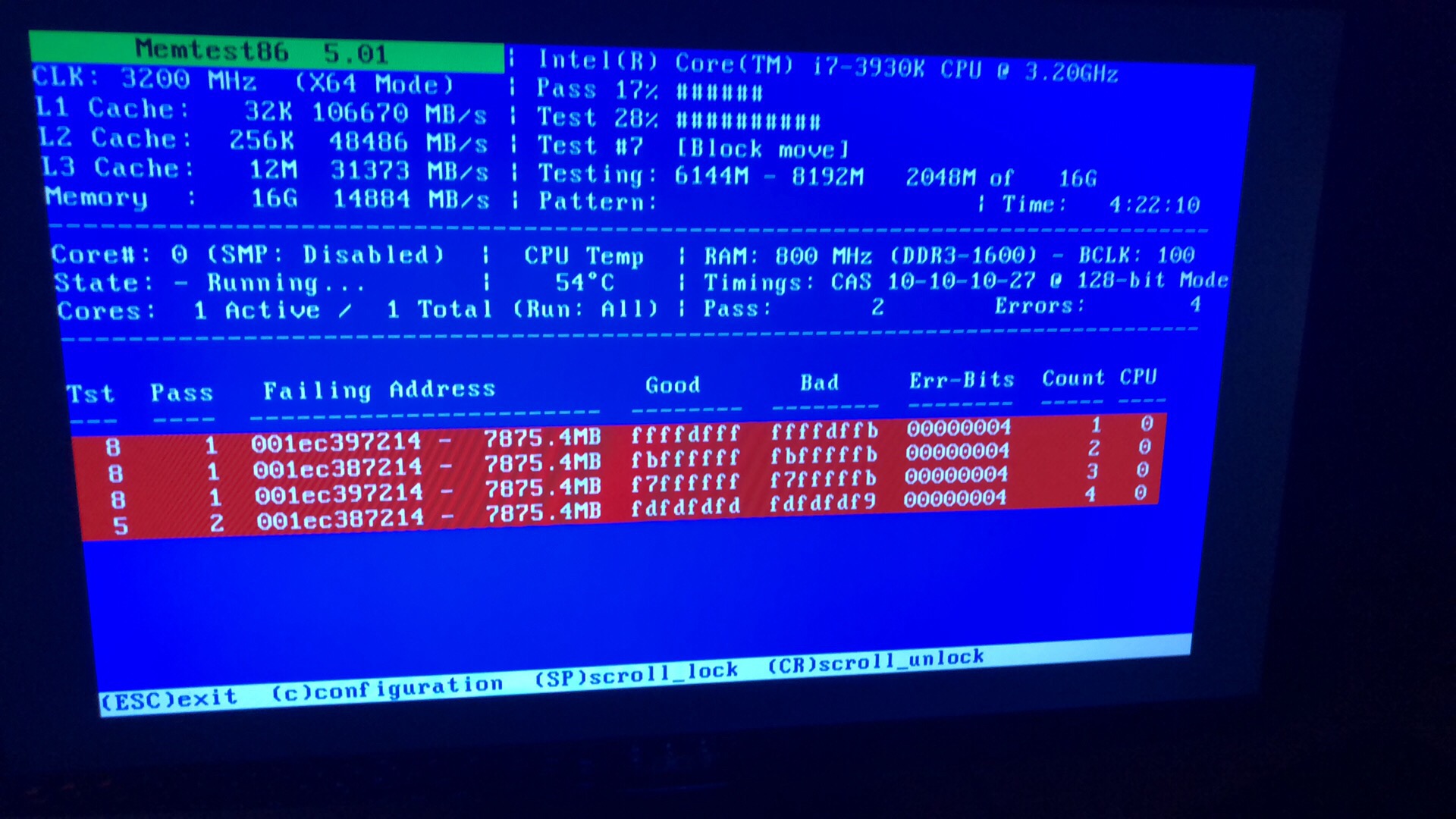

Das der Rechner bei den reboots den RAM einstellt, konnte ich auch herausfinden allerdings hört er bei mir nicht auf, selbst nach stunden nicht so dass ich von einem tatsächlichen defekt ausgehe.
Es ist auch völlig egal was ich im Board einstelle, entweder die RAMs laufen auf 1600 oder auf 1333 und bei beiden Optionen sind die Timings auf 9 9 9 24 und nicht wie angegeben auf 10 10 10 27. Die Volt zahl kann ich nirgends verändern und ehrlich gesagt traue ich mir das auch nicht zu. Die RAMs laufen auf 1.5 Volt, wie vom Hersteller angegeben.
Ich bleibe bei der Vermutung, dass die RAMs einfach defekt sind, Memtest hätte doch nicht so viele Errors ausgegeben nur weil das Timing oder die Volt nicht stimmt? Zumal die anderen beiden Riegel eben garnicht erst laufen.

Also ich habe mich nun auch den ganzen Tag damit beschäftigt und habe das BIOS neu aufgesetzt (aktuelle Version). Habe euren Rat befolgt und habe XMP aktiviert aber keinen OC übernommen. Standard werte von den Herstellern gesetzt und siehe da, er nimmt den RAM mit 1600mhz und auch die Timings stimmen (10-10-10-27). Die zwei RAMs die ich draußen hatte, habe ich wieder reingestellt aber nichts passiert. Er fährt hoch, runter und das sehr schnell ohne eine Verbesserung (Laufzeit ca 15 Minuten) danach hab ich sie wieder rausgenommen. Nun habe ich mit den 2 weiteren Riegel, die noch drin sind und richtig erkannt wurden, einen memtest seit über 4 Stunden am laufen, welcher mir wieder Errors ausgibt. Bei aller liebe aber ich brauch einfach einen neuen RAM :/
