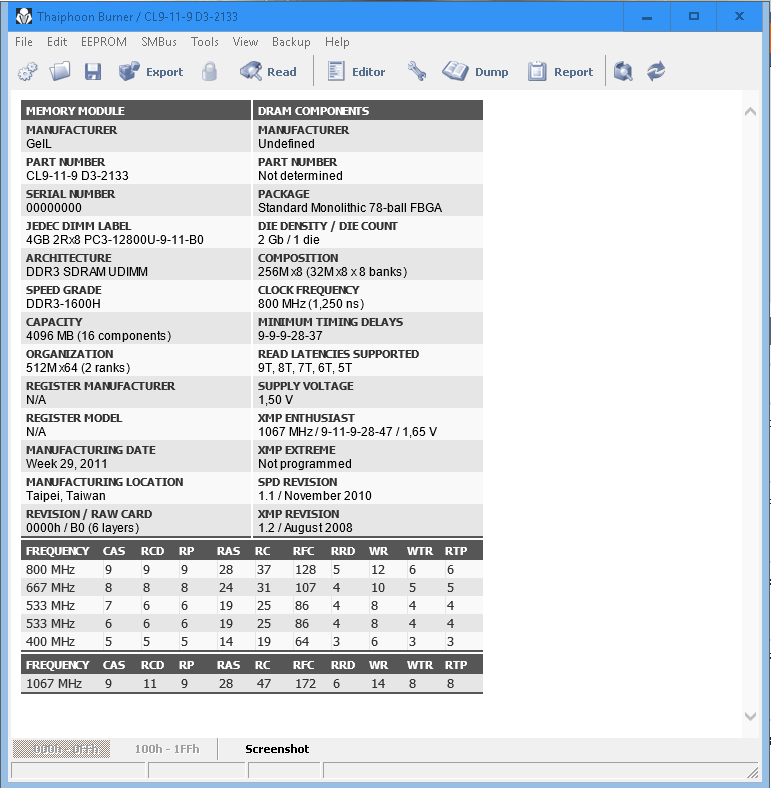

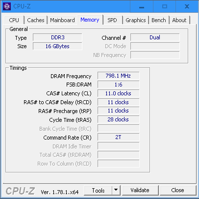

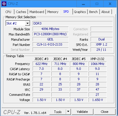

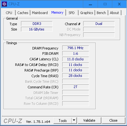

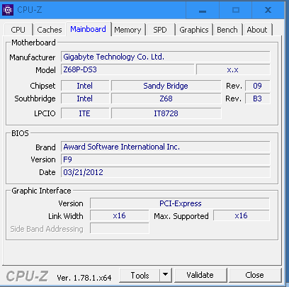

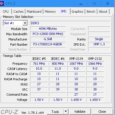

ich habe folgendes Problem: meine neuen 8GB Ram wollen einfach nicht mit 2133 Mhz laufen.
Wenn ich auf XMP Profil schalte bootet der PC nicht mehr.
Geht kurz an dann aus. Fährt dann mit 1600MHz hoch mit Fehlermeldung

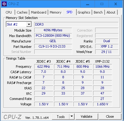

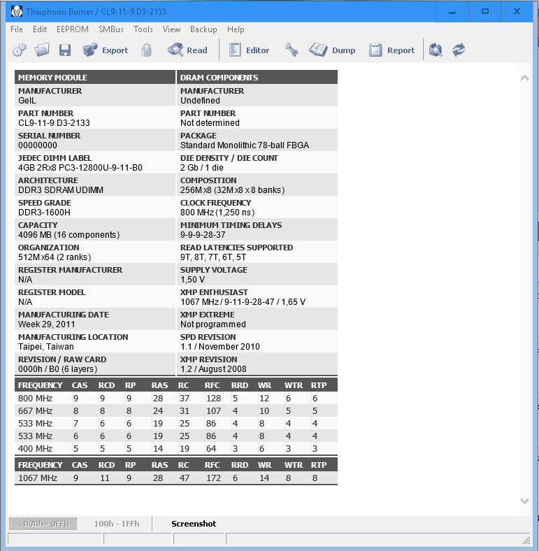

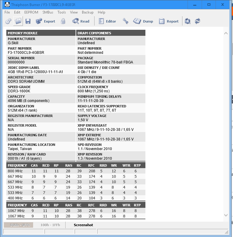

2 x 4 GB G.Skill Sniper CL9-11-10-28 (F3-1700CL9D-8GBSR)
ich habe auch schon versucht im Bios den Ram manuell auf 2133MHz u. 1,65V zu stellen
auch da leider nicht mit dem gewünschten Erfolg.
Der alte Speicher läuft problemlos mit 2132 MHz im XMP

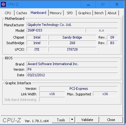

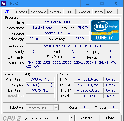

Hier die Daten meines Rechners:
-Mainboard Gigabyte Z68P-DS3

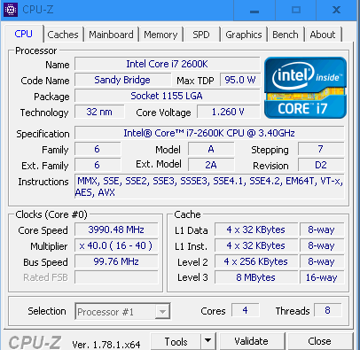

-Intel i7 2600k Sandy Bridge CPU 3.4GHz @4.0GHz getaktet
- Cooler Master CPU Kühler mit 2 x 140er Lüfter
-2 x 4GB GEIL Evo Corsa CL9-11-9-28
-SSD Corsair Force 3 120 GB
-Hitachi 320GB
-Nvidia GeForce GTX 560 Ti 2GB
-intern Intel HD Graphics 3000
-Netzteil Super Flower SF-550P14P 550W
- Win 7 Home 64bit
habt ihr noch irgendwelche Tipps?

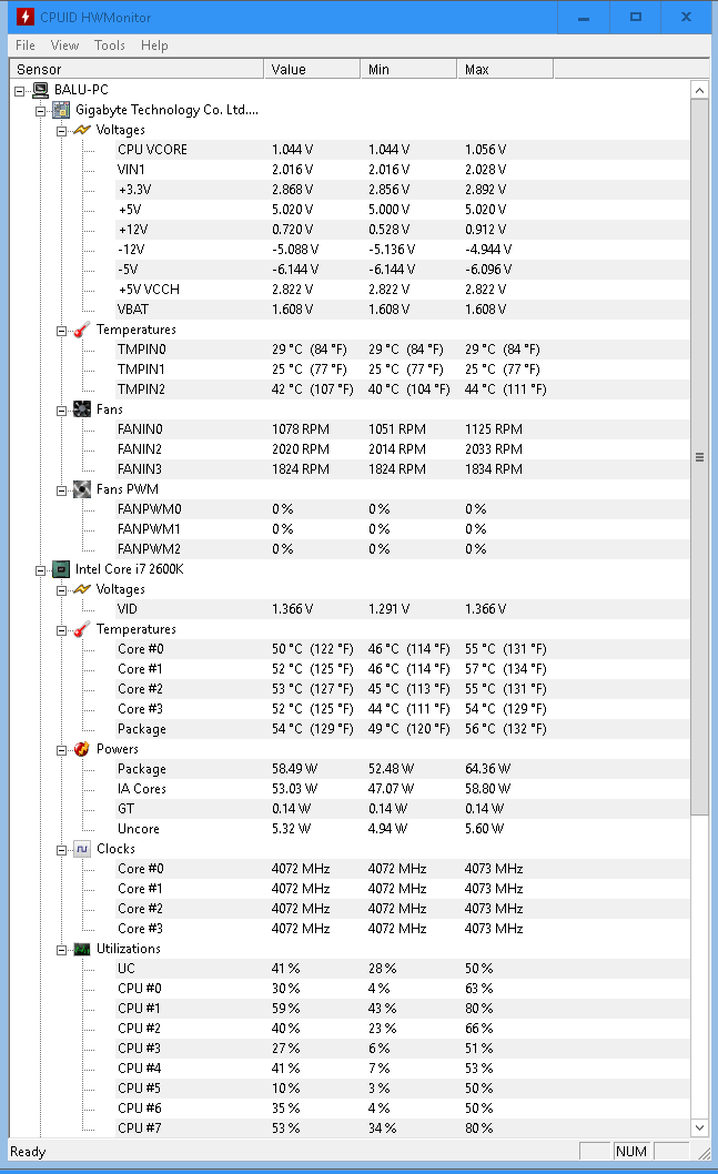

Die nächsten 4 Wochen werde ich auf jeden Fall noch das Netzteil austauschen,
da mir langsam die Werte sorgen machen
Danke schon mal
Gruß
Balu
Der Sandy schafft maximal 2133.
Immerhin ist der Speichercontroller nur für 1333er von Intel garantiert, d.h. Du übertaktest ihn da um fast 100%
Von Hand mal die Spannung vom Speichercontroller hochziehen. Der muss schließlich die ganze Arbeit erledigen.
Dann probiers es halt manuell von 1600MHz ausgehend wo der Hotspot ist.
Und wie schon immer, alles über 1600MHz ist übertakten. Übertakten des Memory-Controller in der CPU. Ob das von Erfolg gekrönt ist, ist auch davon abhängig ob das Zusammenspiel aus Motherboard (UEFI/ BIOS), CPU (Memory-Controller) und RAM funktioniert.
Das Board ist jetzt ja sicher voll bestückt. Da brauchen die Riegel ggf auch mal 1.7V oder 1.75V. auch der speichercontroller in der CPU braucht da mehr Saft.
danke für eure schnellen Antworten.
ja das board ist jetzt maximal bestückt mit 4 x 4GB Rams.

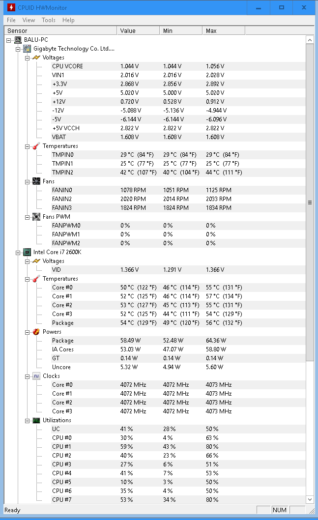

und beim Netzteil bzw. der Spannung könnte vllt. auch das Problem liegen,
da beim HW Monitor bei manchen Spannungen gewaltige Spannungunterschiede zwischen soll und ist bestehn.
Hast du auch das neue Kit einzeln ausprobiert?
Oder nur alle 4 Module? (alt+neu)
Mit 4 Modulen ist es viel schwieriger oder gar nicht möglich so eine hohe Speicherübertaktung zu erreichen.
