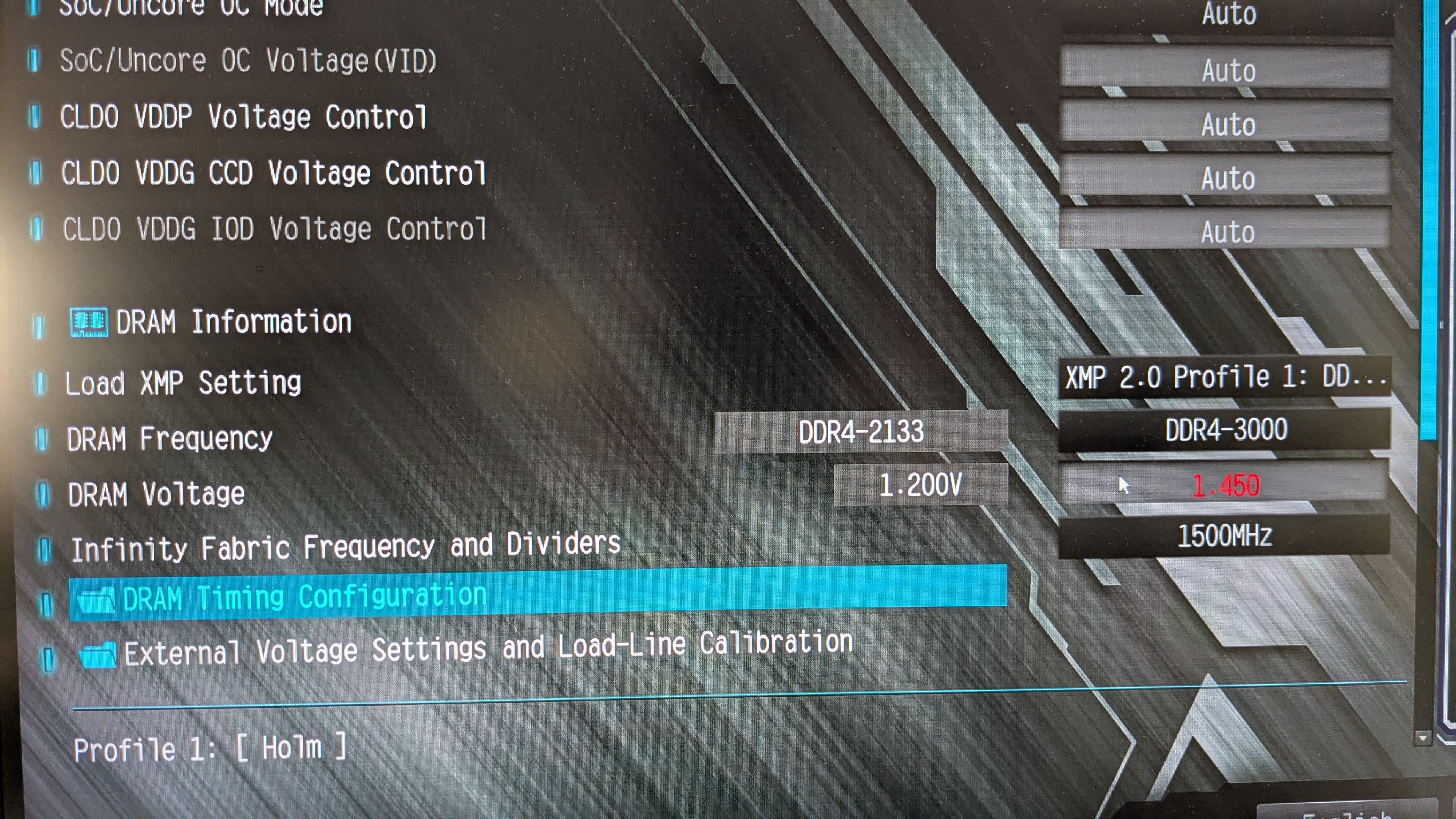

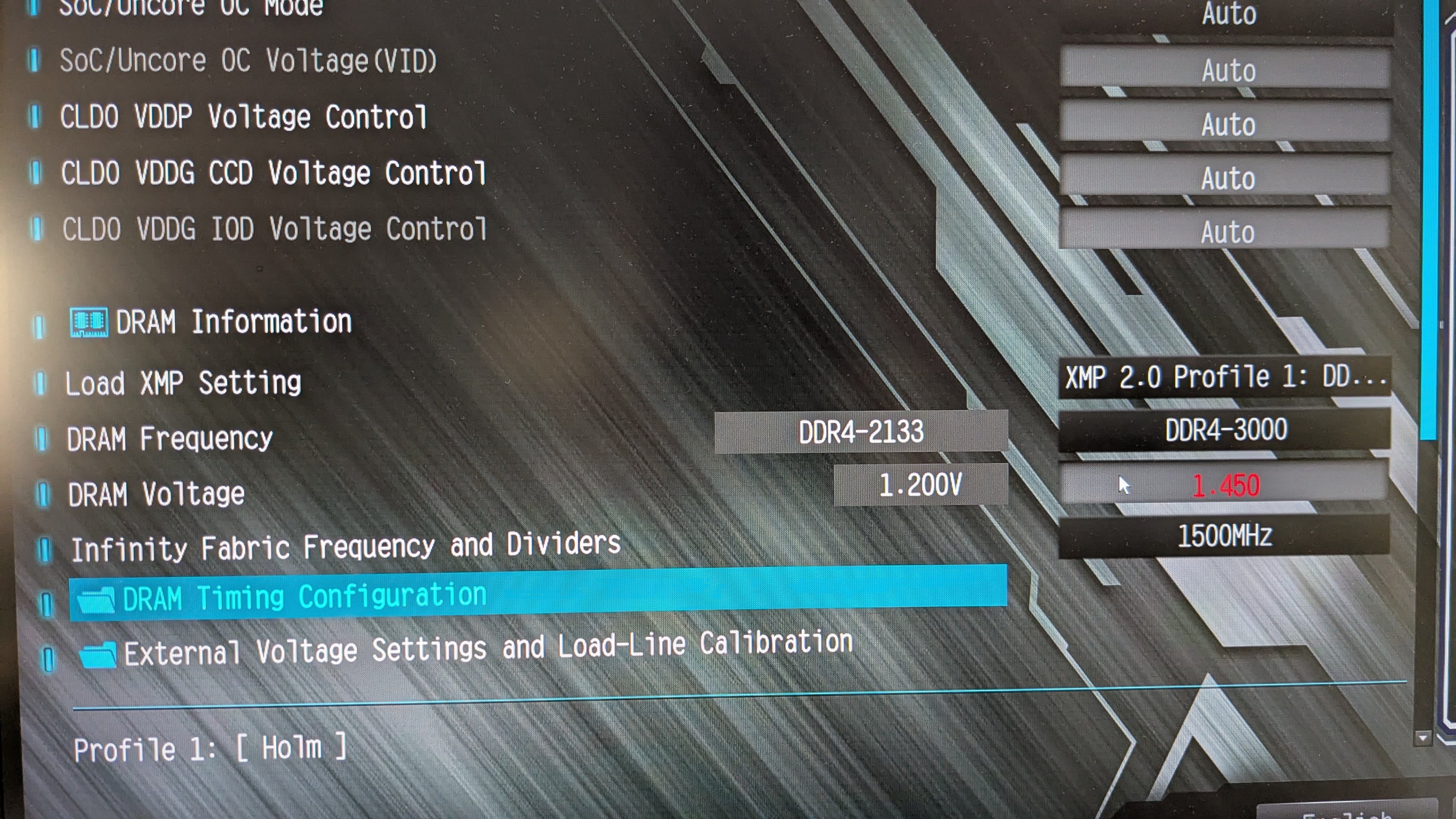

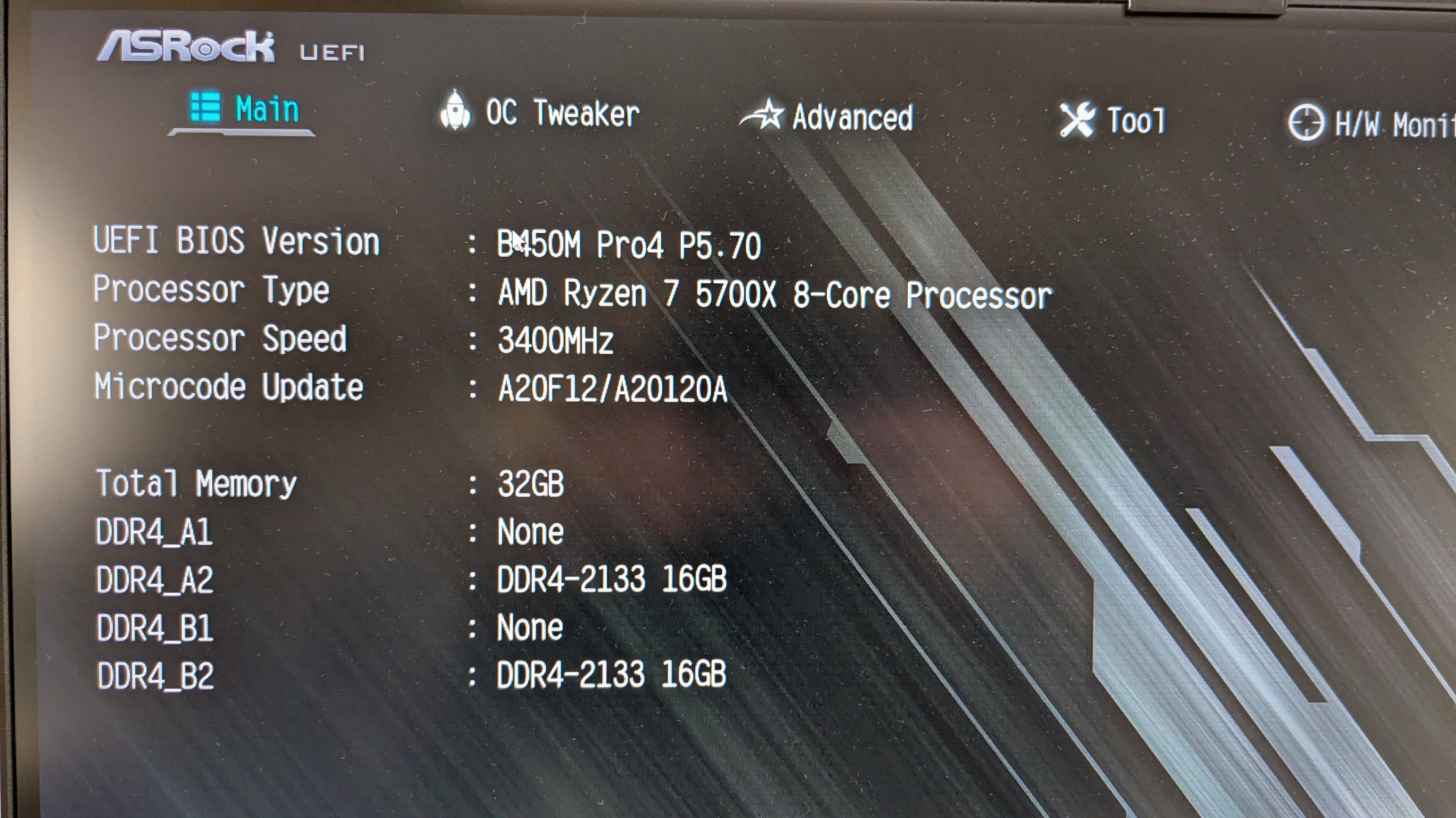

Neuer RAM läuft nach Wechsel von Aegis zu LPX immernoch nicht.
Fernando Vidal
Okt. 2006
1.909
  • Prozessor (CPU): AMD Ryzen 5700X
  • Arbeitsspeicher (RAM): Corsair Vengeance LPX 2x16GB 3000Mhz
  • Mainboard: Asrock B450m
  • Netzteil: BeQuiet Straight Power 11 550w
  • Gehäuse: Fractal North
  • Grafikkarte: AMD RX5700XT
  • HDD / SSD: 2 SSDs
  • Weitere Hardware, die offensichtlich mit dem Problem zu tun hat (Monitormodell, Kühlung usw.):
- RAM lässt sich nicht in seinen Spezifikationen betreiben (3000mhz)
  • RAM getauscht von 4x8GB G.Skill Aegis 3000Mhz auf 2x 16GB Corsair Vengeance LPX weil ich dachte es liegt an der Vollbelegung der Steckplätze/ Qualität des RAMs
  • Board ist Laut Asrock für diesen RAM freigegen und verträgt sogar 3200Mhz RAM.
  • Steckplätze getauscht A1+B1/ A2+B2
  • BIOS ist aktuell (5.70, keine Beta version)
  • XMP Setting korrekt eingestellt, wird auch korrekt vorgeschlagen
Manuelle Einstellungen:
  • CL- Werte separat gecheckt/ eingestellt.
  • Voltage auf 1.45V erhöht
  • Teiler separat eingestellt (DR RAM = 1500Mhz)
  • CMOS Batterie getauscht
  • RAM Profil mit korrekten, separat eingestellten Werten erstellt
  • auffallend ist, dass nachdem ich den PC ausschalte und die Steckerleiste ausschalte die ganze Geschichte wieder von vorne losgeht und die Werte wieder auf 2133Mhz springen und kein XMP Profil eingestellt ist. Also so, als wäre die CMOS Batterie leer aber die anderen Bioswerte wie Lüfter einstellungen/ Uhr etc. sind alle noch korrekt. Ergo kann die neu (!) eingesetzte Batterie nicht leer sein.

  • Das Internet/ die Forenbeiträge hier lassen mich wiederholt die obigen Sachen durchführen, ohne Erfolg.
  • Im Anhang ein paar Fotos, vielleicht hab ich was übersehen?
  • Werte hab ich im Betrieb über CPU-X (Weil Linux) gecheckt, zeigt die Werte auch korrekt an, keine Unauffälligkeiten.
- Ich fühl mich grad wie der letzte Depp, da ich so BIOS/ OC Geschichten seit den Core2Duo Zeiten betreibe.

-Das Board ist Rev. 1.0 also das erste was rausgekommen ist. Steht auch so selbst auf dem Board.
-Spannung hab ich testweise maximal soweit angehoben um zu sehen ob es an zu niedriger Spannung liegt.
  • Das 5.70er Bios ist von ende 2022 und ich möchte ungern auf ein Beta Bios switchen. Letzter Ausweg, hatte mal den Spass bei einem C2D P45 Board von GB.
  • Der Rechner bootet mit XMP Profil, nur wenn er längere Zeit aus ist stellt sich alles wieder auf default.

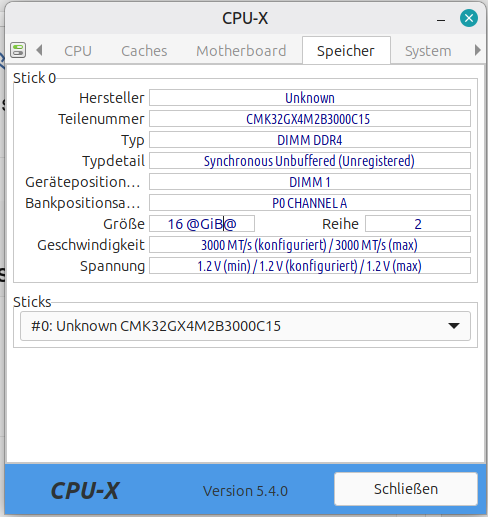

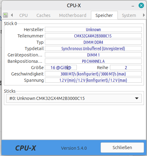

CPU-X weil Linux
Kann beides Sticks anwählen, sind identisch von den Werten.
Derzeit laufen sie auf 3000Mhz, frisch im Bios eingestellt.

Laut Screenshot aus Post #9 läuft der Speicher bei 3000 MT/s mit einer Spannung von 1,2 V. Bei aktiviertem XMP sollte die Spannung aber 1,35 V betragen. Vielleicht stellt sich das Bios beim Bootvorgang deshalb immer wieder der geringeren Spannung wegen auf 2133 MT/s zurück.
Vielleicht mal das XMP deaktivieren und die 3000/1500 MT/s per Hand einstellen. Alle anderen Werte (Timings, Spannungen) auf „Auto” stellen und testen. Die Timings werden dann zwar nicht optimal sein, aber es sollte ohne Probleme laufen.
Reaktionen: Fernando Vidal

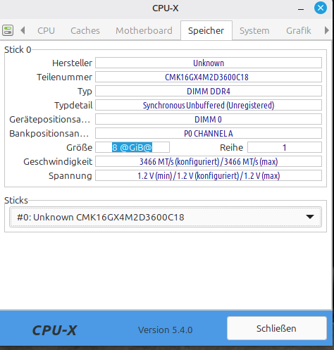

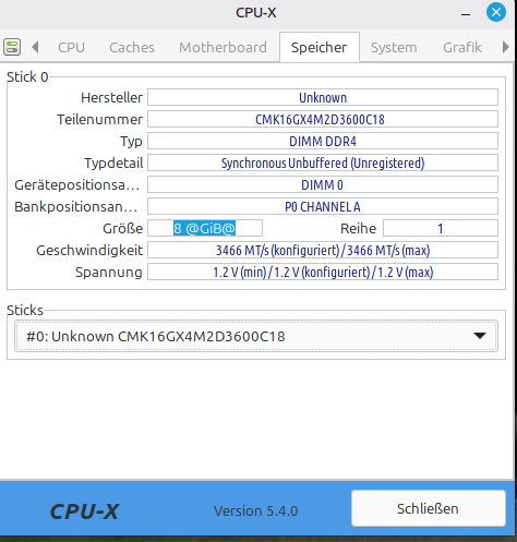

CPU-X zeigt das nicht richtig an.
Meine 4 x 8 GB Corsair Vengeance LPX 3600 M/Ts laufen mit dem XMP-Profil (runtergetaktet auf 3466 M/Ts da nicht stabil) mit 1,35 V, aber CPU-X zeigt auch nur 1,2 V an:
Reaktionen: Fernando Vidal und mwh.re

Problem gelöst.
Hab die Batterie jetzt zum 2. mal gewechselt. War wohl eine leere Batterie dabei, daher bestand das P roblem weiterhin.
Jetzt geht alles. Nur komisch das sich die Uhrzeit nicht verstellt hat. Das ist doch bei entfernen der BIOS Batterie/ leerer Batterie der Fall oder nicht!?
