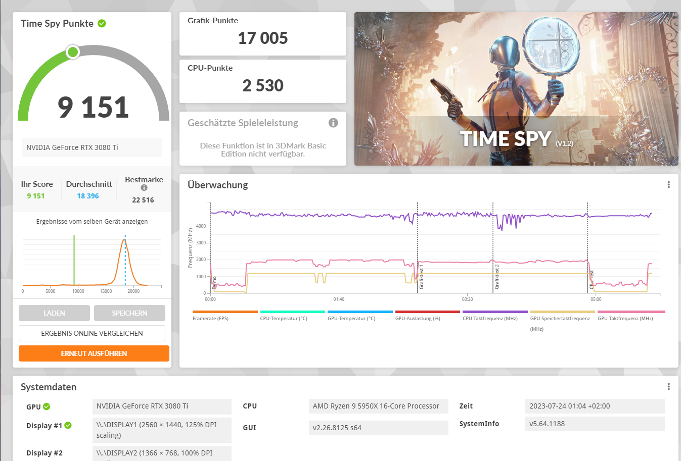

Hallo ich habe mir mal neuen Arbeitsspeicher zugelegt und wollte mal mein System testen mit mein alten Arbeitsspeicher kam ich auf ein gesamt score von 17.000+ doch mit den neuen schaut selber!
mit aktivierten xmp sieht es noch schlimmer aus...
Kann man das irgendwie beheben? Der neue Arbeitsspeicher ist dieser hier 4x32gb mit xmp läuft er auf 3200mhz ohne auf 2666mhz wie mein alter. Ich brauch die 128 für ein game (city skylines) was mit mods und dlc ein wahrer Ram Fresser ist und 64 gb nicht ausreichen. Wer eine idee ich kenne mich leider nicht so aus mit Ram mein alter ram war 4x8gb (2666mhz) 16-18-18-38 der neue ist halt der oben im link und soll 3200mhz mit laut bios 22-22-22-52 laufen keine ahnung ob das richtig schlechte ram sticks sind oder nicht.

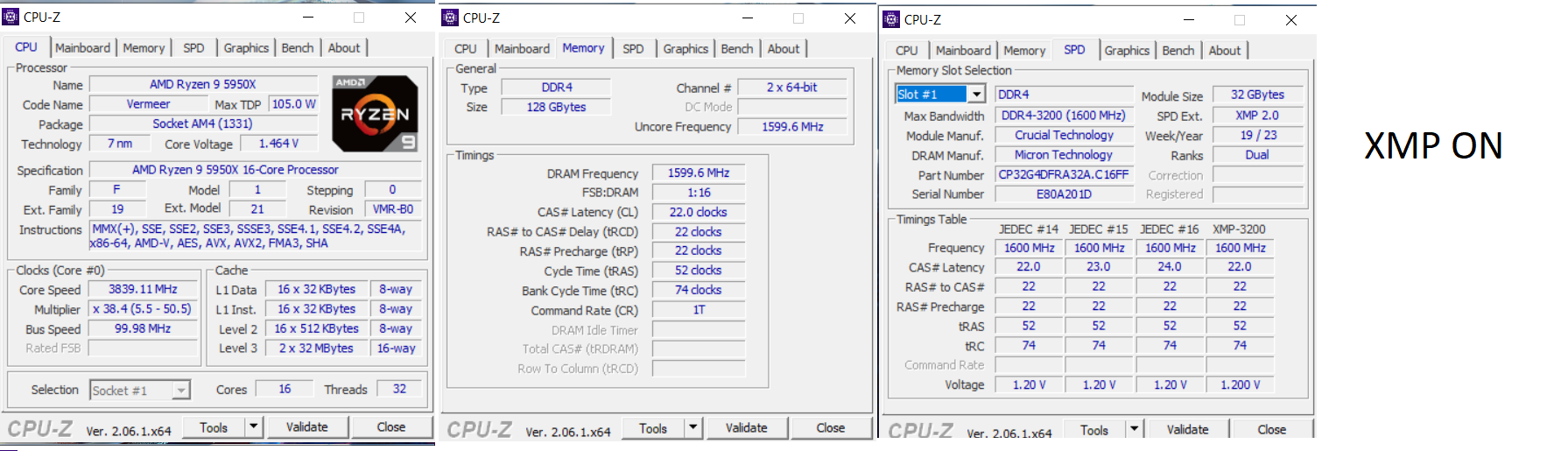

Screen vom Memory-Tab von CPU-Z bitte. Damit wir sehen was bei Dir abgeht.

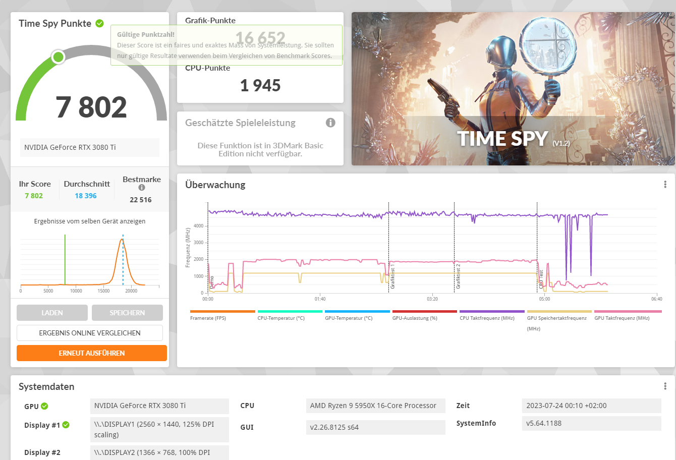

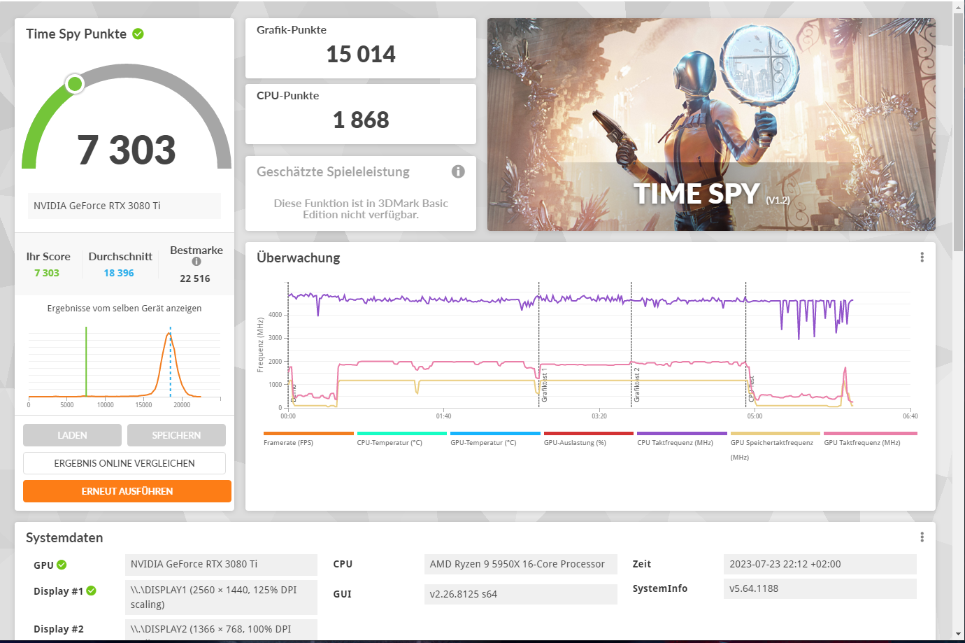

Hier hab ich mit immer nur 2 der 4 Ram ein test gemacht
und die anderen beiden ram
und hier noch CPU z mit XMP und ohne

Ich würde sagen, sie sind schlicht weg inkompatibel.
Reaktionen: Xawet
RAM ist halt bisschen lahm, JEDEC Standard, sogar das XMP - 3200, C22-22-22.. @1.2V
@2666 MHz auch trotz CL 19- ... hier dann.

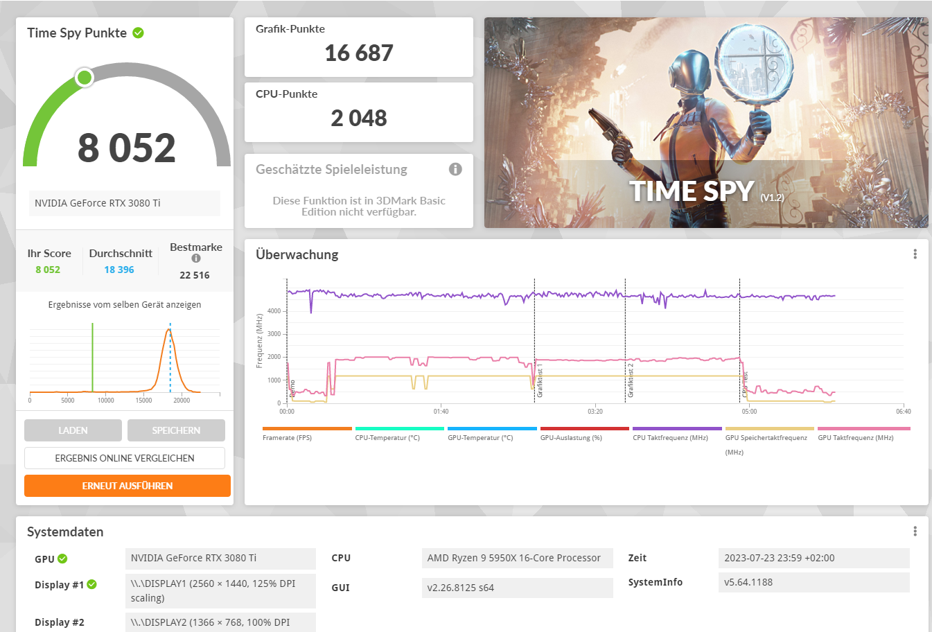

ich würde schon die 128gb brauchen aber ich hab ein neues Problem das ist ein test mit mein alten Ram wo ich immer an die 17.500 punkte war..
irgendwas ist mit meine CPU passiert
Das ist 4x8gb (2666mhz) der weiße ram von oben
BIOS Update vor dem tausch gemacht oder als reaktion auf die Probleme?
Welche Version hast du konkret, deine Datumsangabe war da nur bedingt hilfreich.
Würde behaupten da ist was schief gegangen oder mit deiner Windows installation.
